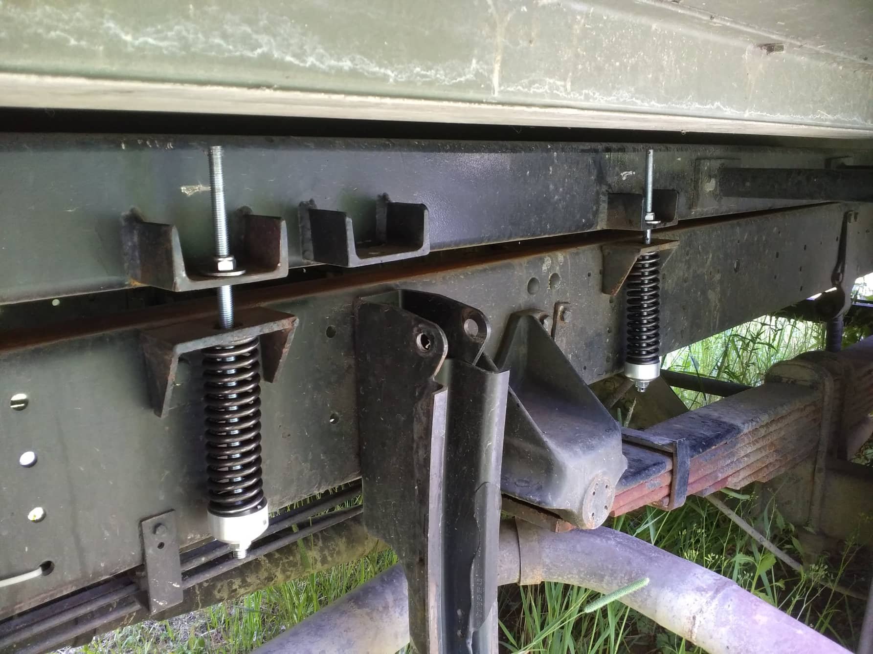

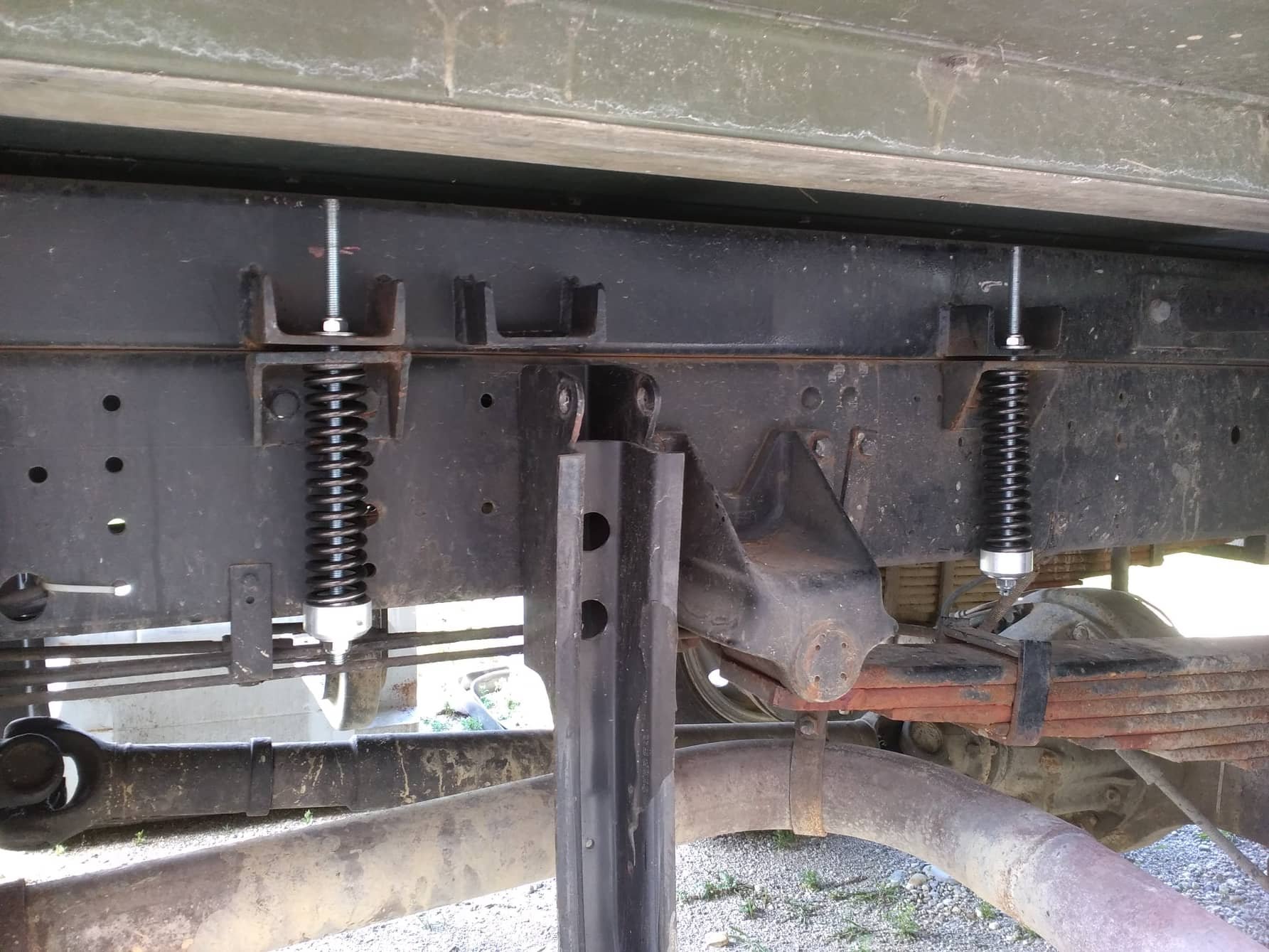

#65 Beitrag von Swalley » 2018-09-13 14:39:54
Ich hatte was gelesen von 5cm Höhe auf 1m Länge, und hab mich da grob dran gehalten. (Deckt sich grob mit den 3°)
sieht jetzt so aus:
Vor sowas häng ich aber lieber den Gummibalg vom Durchgang aus,
und außerhalb eines Offroadparks muss man das warscheins auch erstmal finden/wollen.
Ich hoffe jedenfalls der try geht ohne error ;)

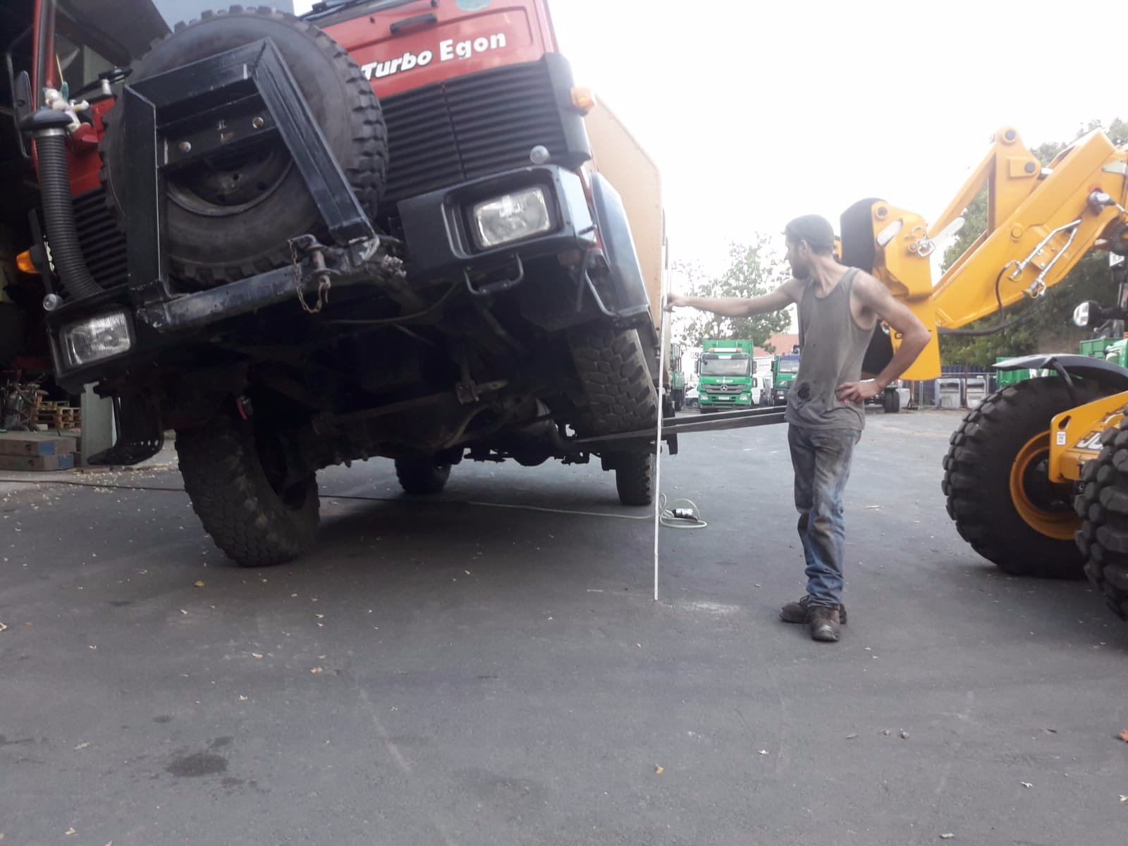

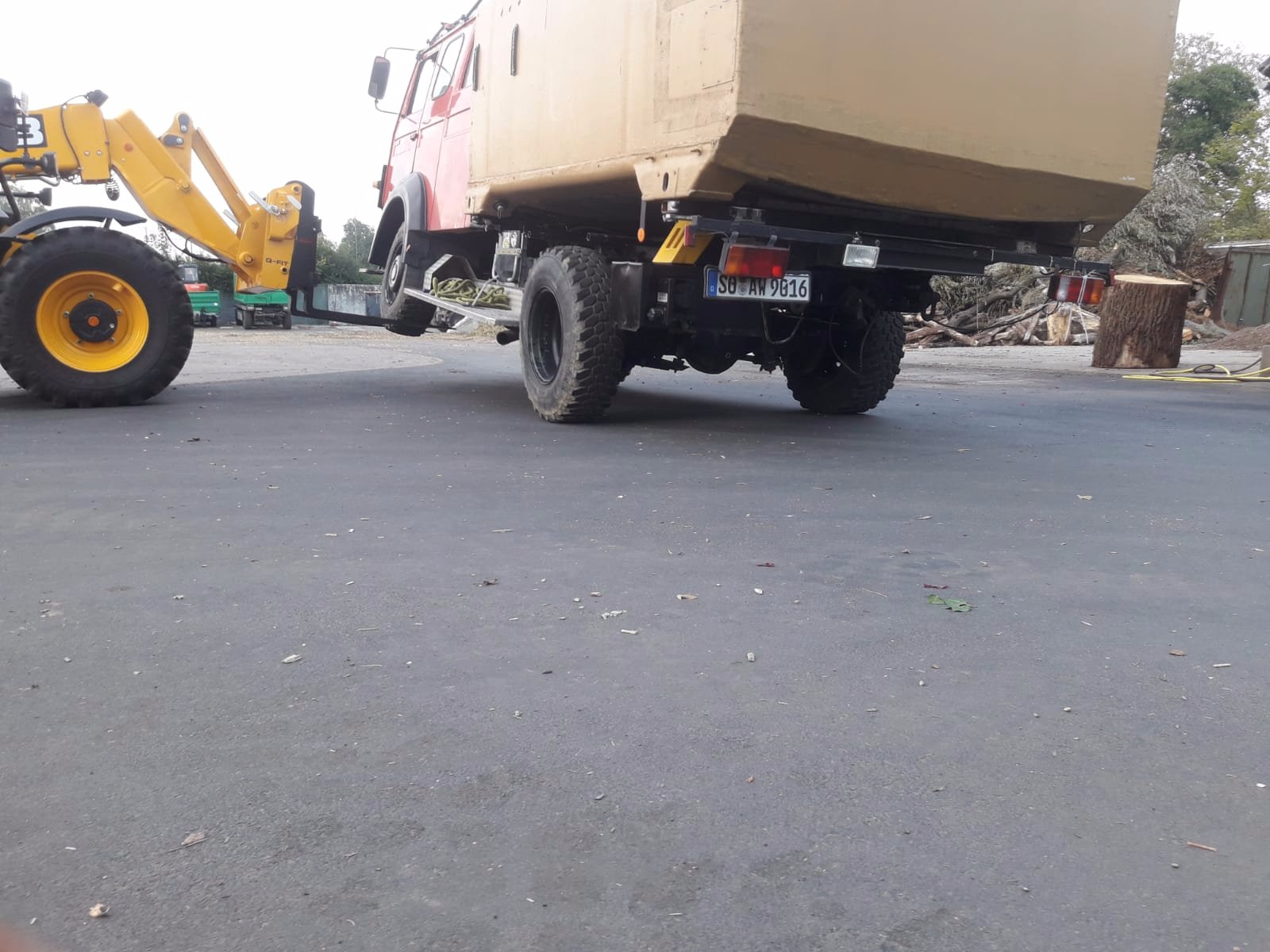

#68 Beitrag von fennets » 2018-09-13 19:38:19
Hier Mal ein paar Bilder
Das Herz schlägt Deutz
Was'n ALG?
-Is mein Facebook!

#69 Beitrag von buckdanny » 2018-09-13 19:43:02
3°/ m Rahmenlänge, also die 19° vom Beispiel sind ein Ergebnis
Bilder sagen mehr als Worte

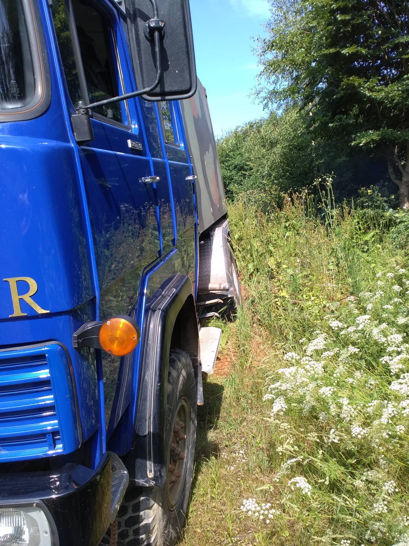

#70 Beitrag von maxd » 2018-09-14 6:46:04
Um das ganze mal zu veranschaulichen. Irgendwer hat da über 30° zwischen Koffer und Fahrerhaus gemessen.
Und auch wenn das Foto in einem offroad Park entstanden ist – passieren mir solche Sachen auch im Urlaub. Da ist dur keiner dabei Fotos zu machen. Das ist üblicherweise nicht ‚Extremes Gelände“, denn ich habe Straßen praktisch noch noe verlassen, sondern eine kleine Hangrutschung, ein eigentlich zu kleiner Weg oder eine Stelle an der Mann wenden muss, obwohl man dort nicht wenden kann .
Auch das auf dem Foto ist nicht mutwillig passiert. Rückwärts ging halt nicht mehr so recht, also musste man vorwärts raus.
—max
Zuletzt geändert von maxd am 2018-09-14 15:39:33, insgesamt 2-mal geändert.

#72 Beitrag von felix » 2018-09-14 16:25:42
buckdanny hat geschrieben:
2018-09-13 19:43:02
Hm ja,
zum einen verwindet sich der Rahmen nur zwischen dem vordersten Federbock der Vorderachse und dem hintersten Federbock der Hinterachse. (Wenn ich dir den Hals umdrehe, bleiben deine Beine gerade) Die Torsion zwischen den Federaufnahmen ist zwar etwas geringer, aber das lassen wir der Einfachheit halber aussen vor.
19° Verwindung in Rahmen ist da schon sehr stolz, mit Federn und Reifen steht ein Teil des Aufbaus dann ordentlich schräg.
Des weitern ist der Aufbau kürzer, als der gesamte LKW. Die 3 Grad-Rechnung gilt für die Lagerung natürlich nur vom hinteren Federbock bis zum vorderen Loslager.
Zu erklären, wir man dann den Dreisatz anwendet, um den Federweg (ungleiche Federlänge!) zu ermitteln, überlasse ich Wikipedia oder einer Volkshochschule.
MlG,
