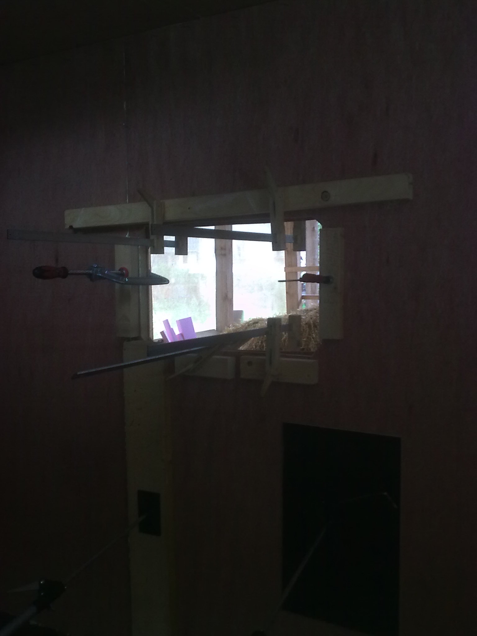

Heute trotz anfänglicher Motivationsschwäche das Dach eingeklebt.
Also die letzten 26 cm Sperrholz mit Styrodur verklebt,
dann die insgesamt 4 Elemente eingeklebt / verschraubt.
Ging eigentlich ganz gut, dafür das ich meist allein arbeite. Elemente 2-4 sind ~ 1,20 x 2,44 m, kann man noch halbwegs händeln, wiegen ja nix
Es wurde nur hektisch, als sich direkt das erste Element (das kleine mit 26 cm Länge) aufgrund einer leicht aus der Form geratenen Rückwand verschoben hat. Beim Festschrauben... :wack:
2. Element verklebt, geschaut: ARGH!
Rum um den Koffer, Schrauben raus, Element aus dem Kleberbett gerissen, zurechtgerückt (UUAARGGHHH, Mann hält der Kleister jetzt schon), wieder verschraubt: Puuuh, passt wieder alles!
Nach diesem Anfangsschreck waren die Elemente 3+4 kein Thema mehr.
Zu sehen gibt´s nicht wirklich was Neues, siehe oben, nur jetzt eben mit Kleber...

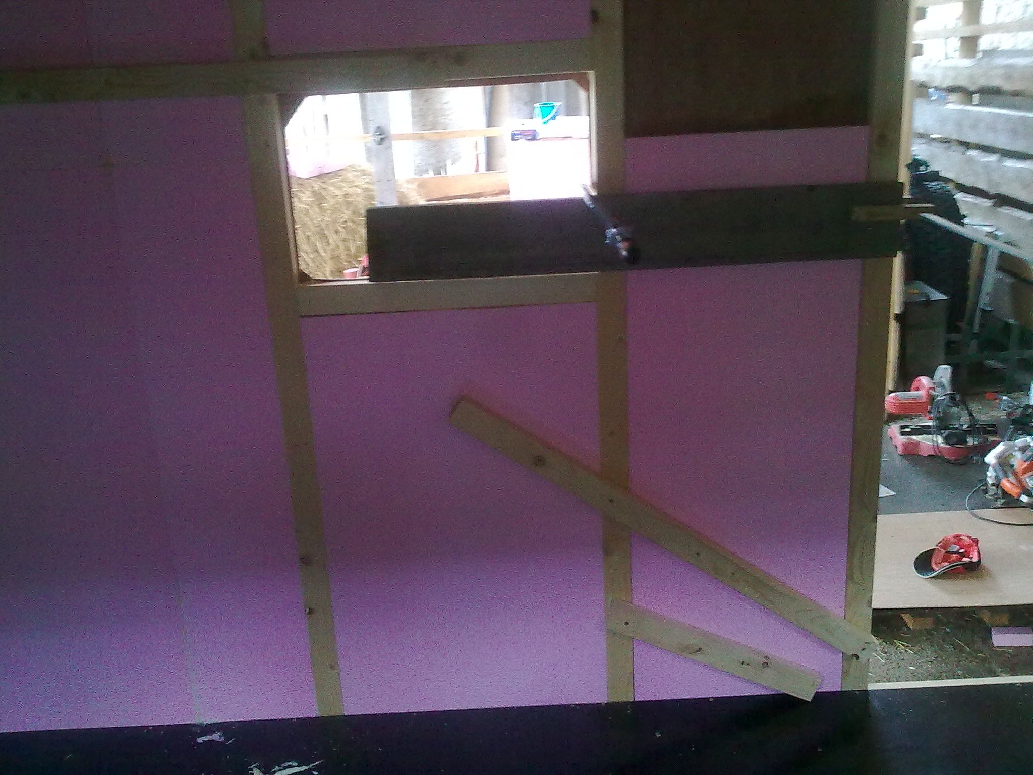

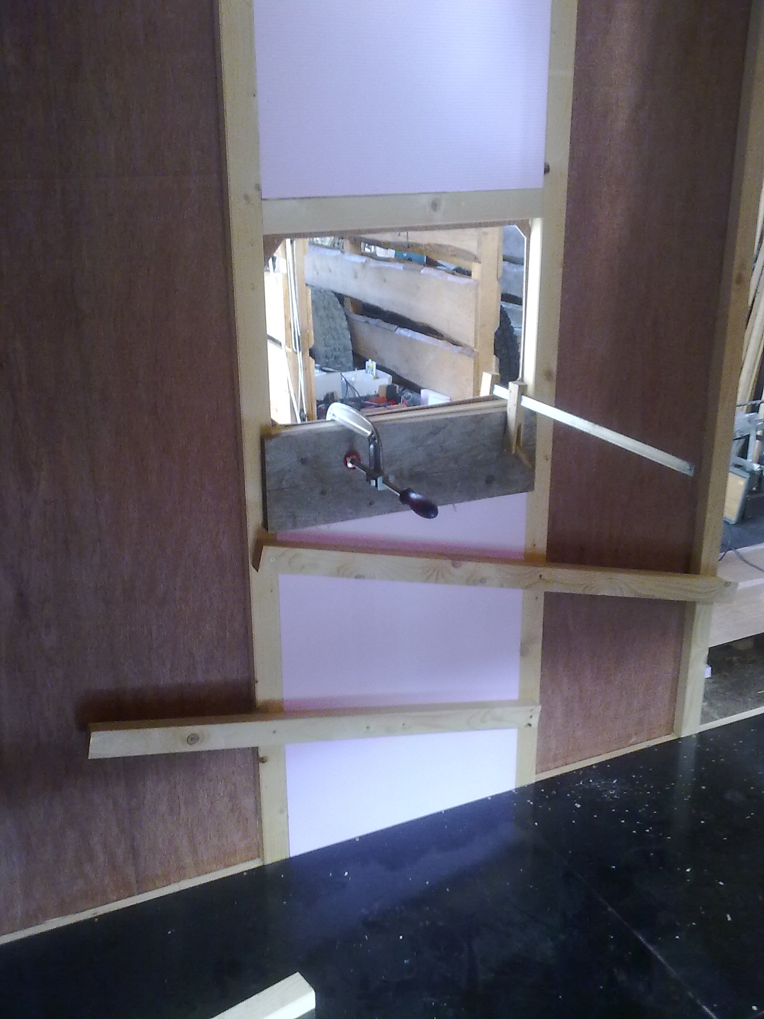

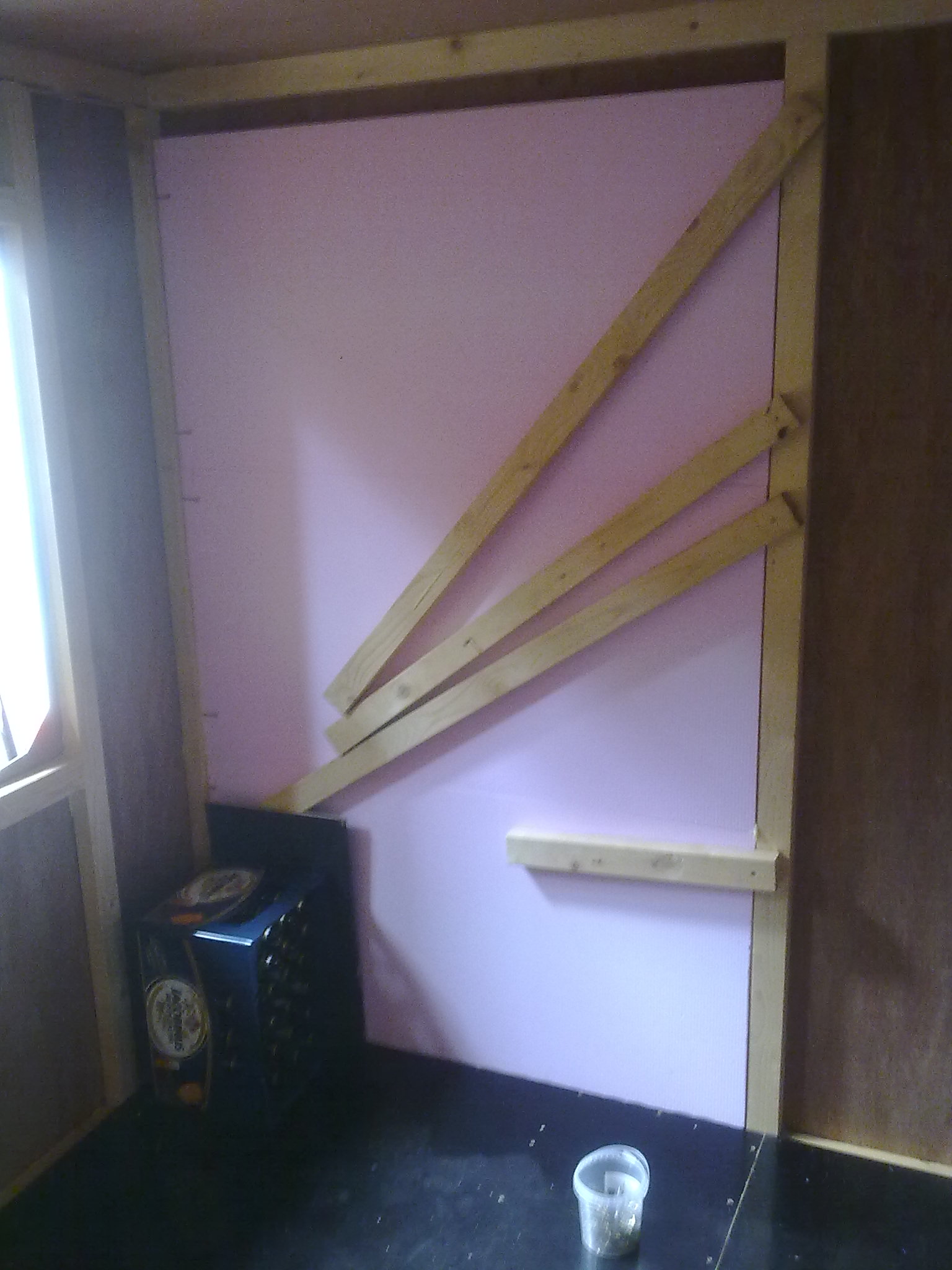

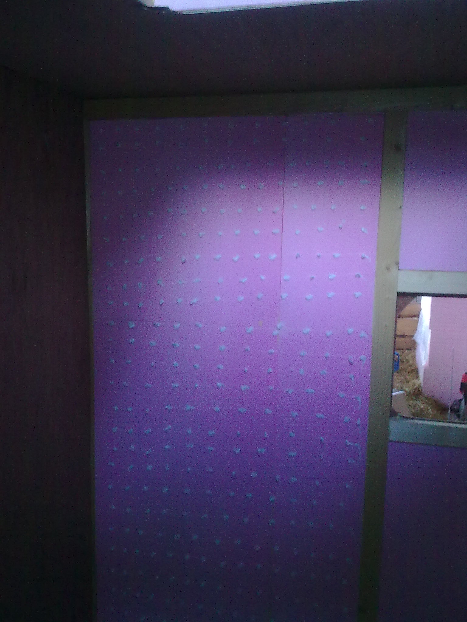

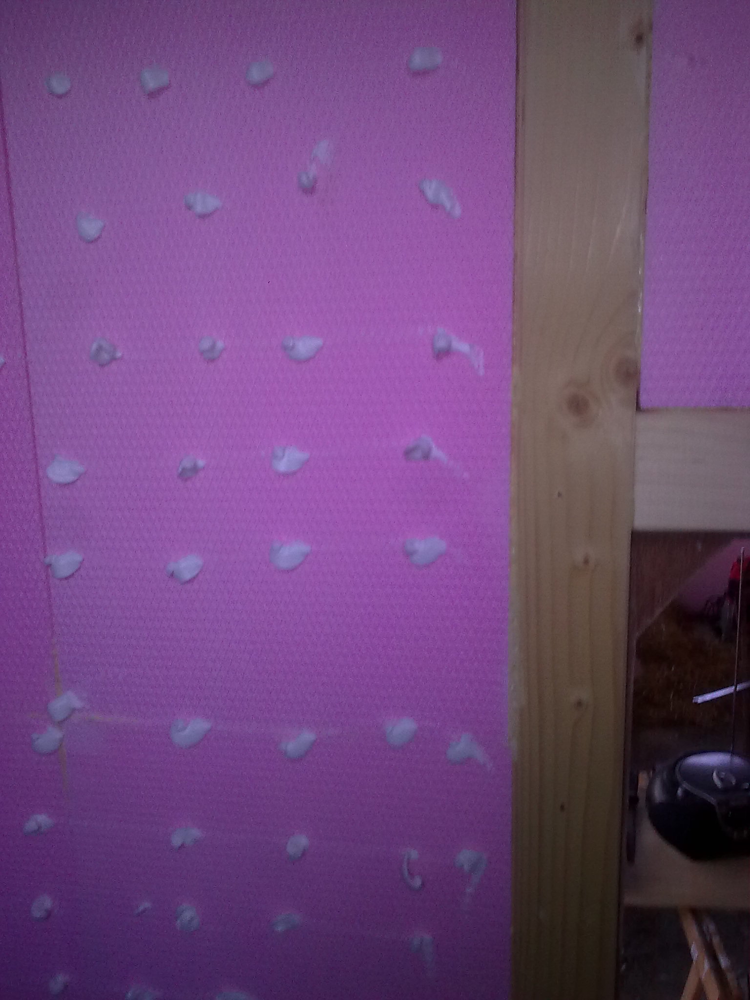

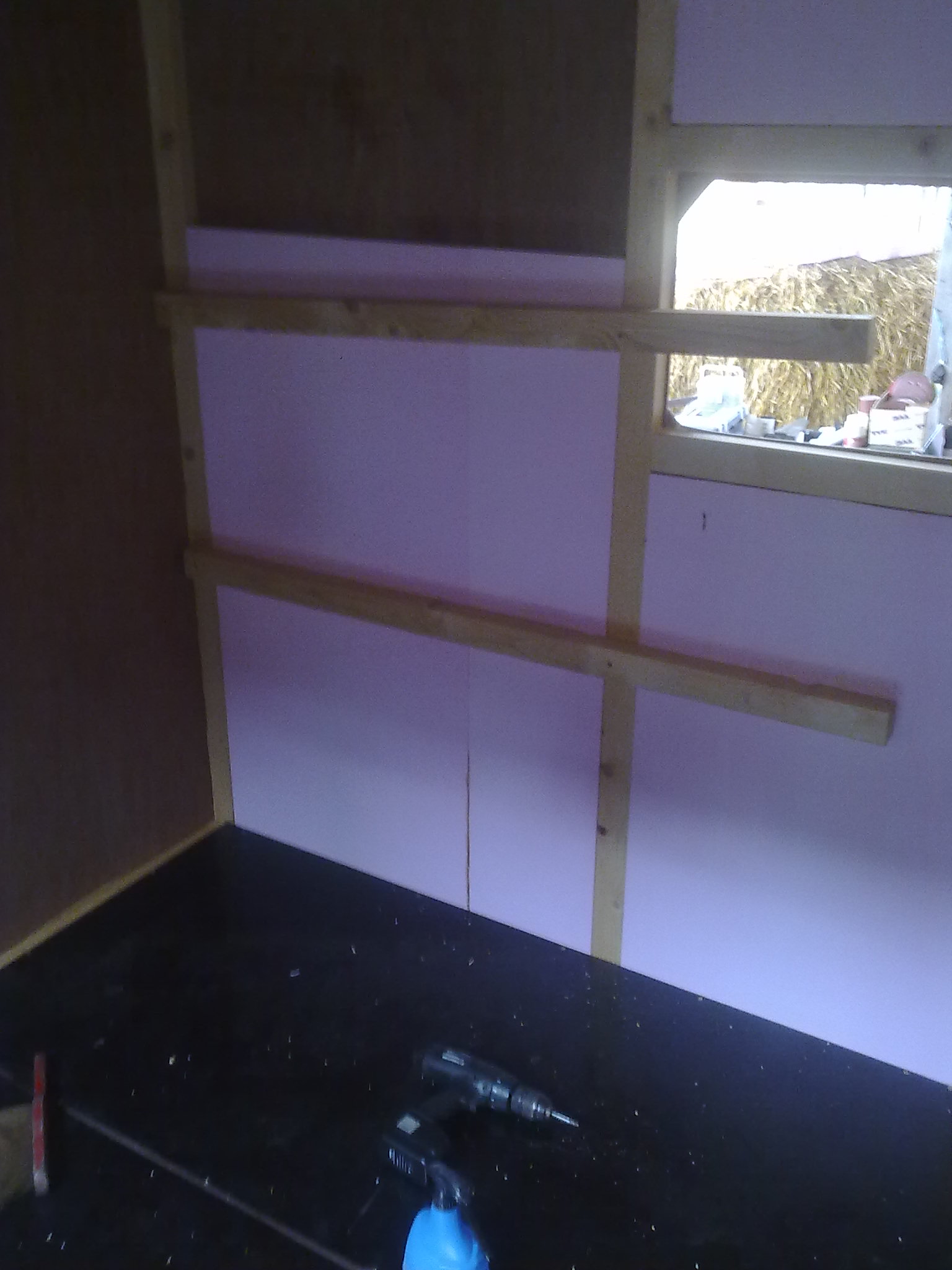

Ich habe gestern und heute mit Styrodur und viel Kleber gespielt...
Was ich nun beim Ausfachen der stehenden Wände gelernt habe: Es ist doch nicht so einfach wie gedacht, den nötigen Pressdruck aufzubringen, genauer gesagt ist es quasi nicht möglich, den vom Hersteller empfohlenen Druck zu erzeugen.
Recht aufwändigt ist die ganze Schosse auch.
Wen ich mal wieder in die Verlegenheit kommen sollte, werden die Wände auch so wie das Dach im Liegen gefertigt, und dann gestellt. Habe ich aus Platzgründen nicht gemacht, ist aber deutlich besser... Weiß ich jetzt...
Klar, da könnt Ihr jetzt gern sagen: War doch klar! Hmm, ja, ne, nich so ganz.
Nun gut, ich habe es hinbekommen, war aber eben etwas umständlich...
Erwartet, aber trotzdem erstaunlich ist aber der Festigkeits-Gewinn mit dem Entstehen des Sandwichs...
Mal sehen wie weit ich morgen komme, vielleicht werde ich ja mit dem Styrodur fertig...

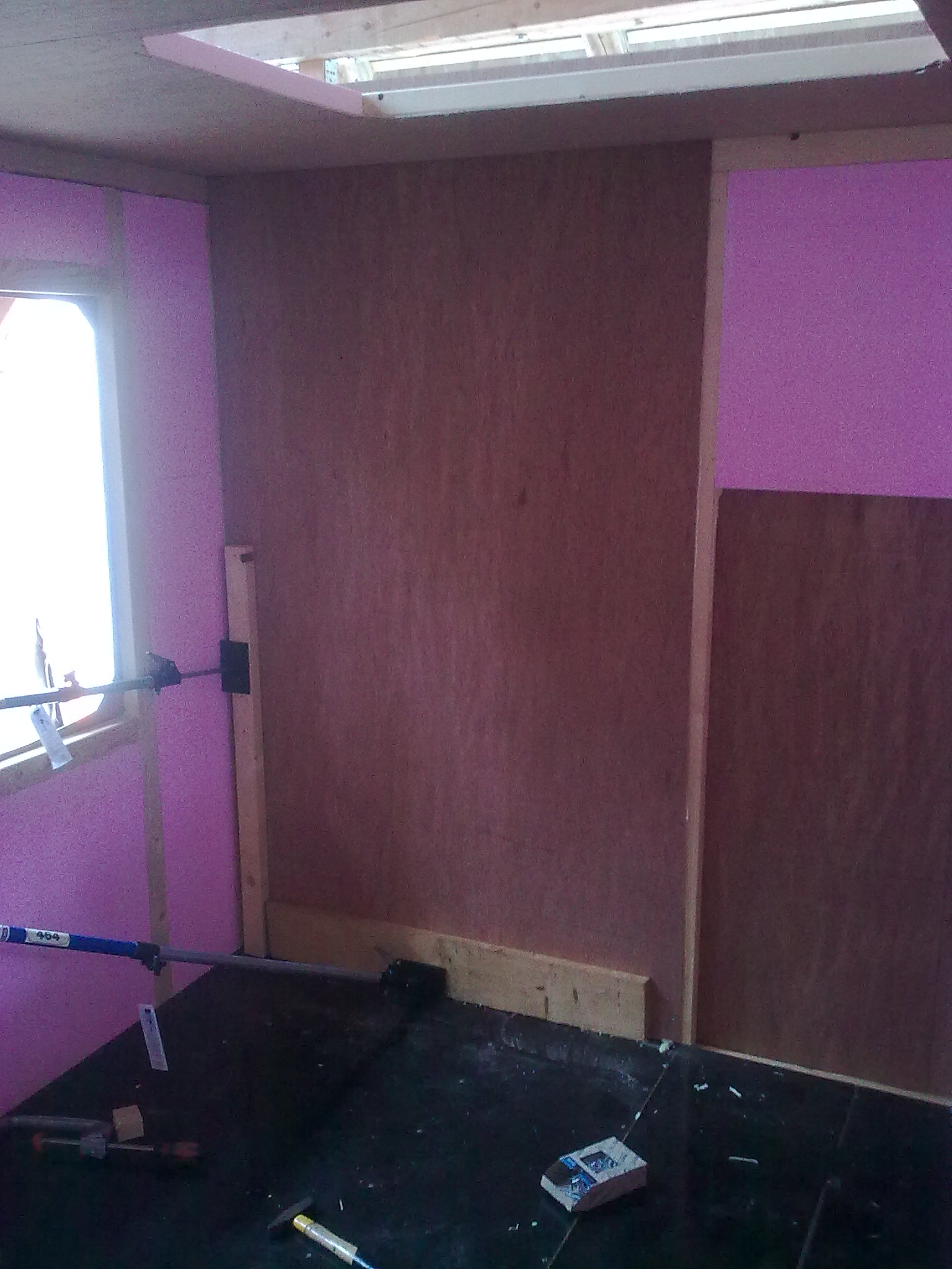

#68 Beitrag von rotertrecker » 2014-08-24 22:31:57
Nábend zusammen,
Es gibt wieder zu berichten:

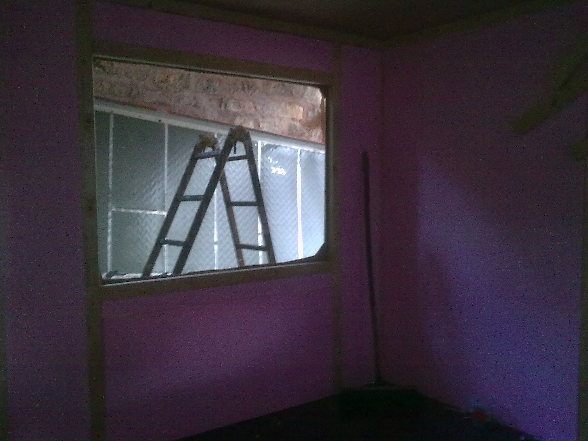

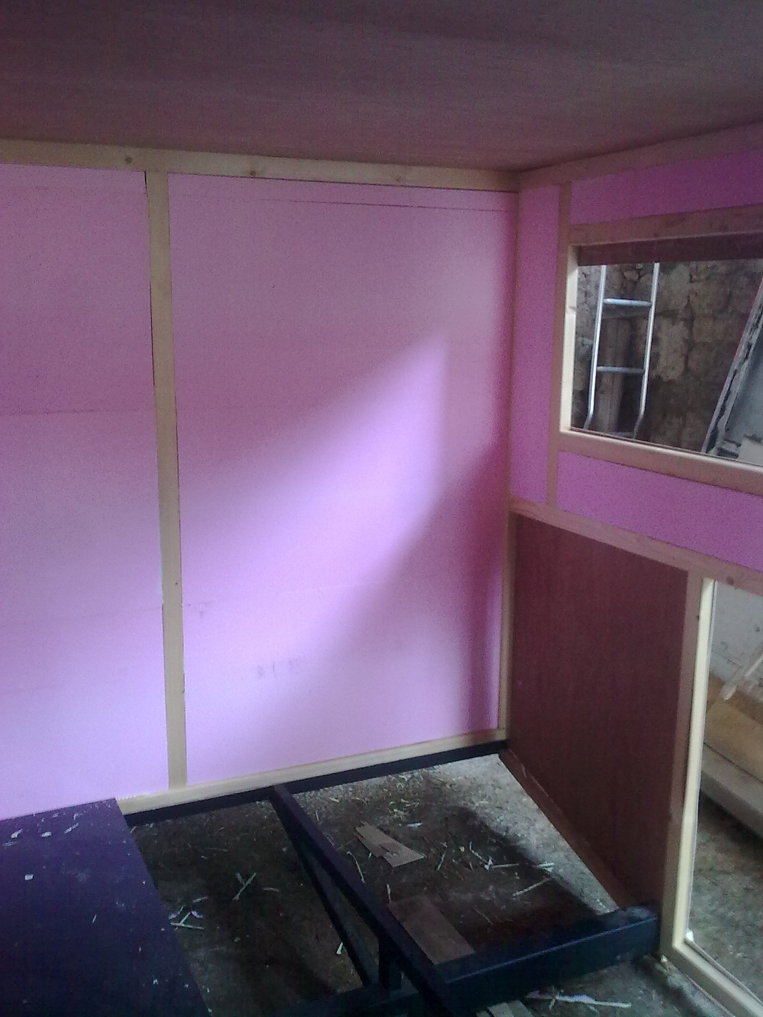

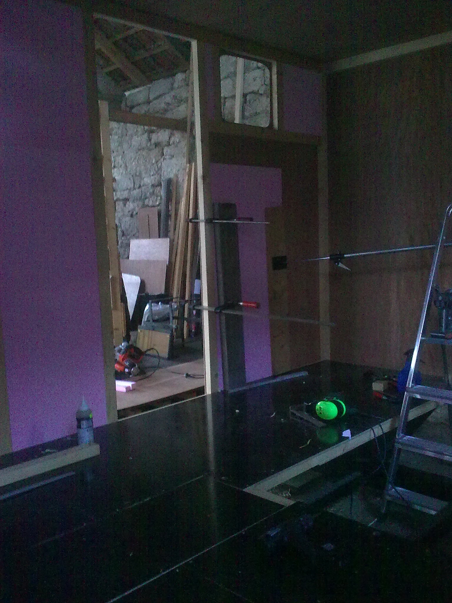

Nachdem mich eine Mordserkältung gegen Ende meiner Urlaubswoche umgerissen hatte, konnte ich gestern und heute wieder etwas weiterbauen.

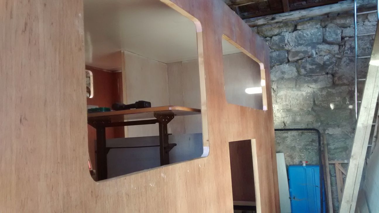

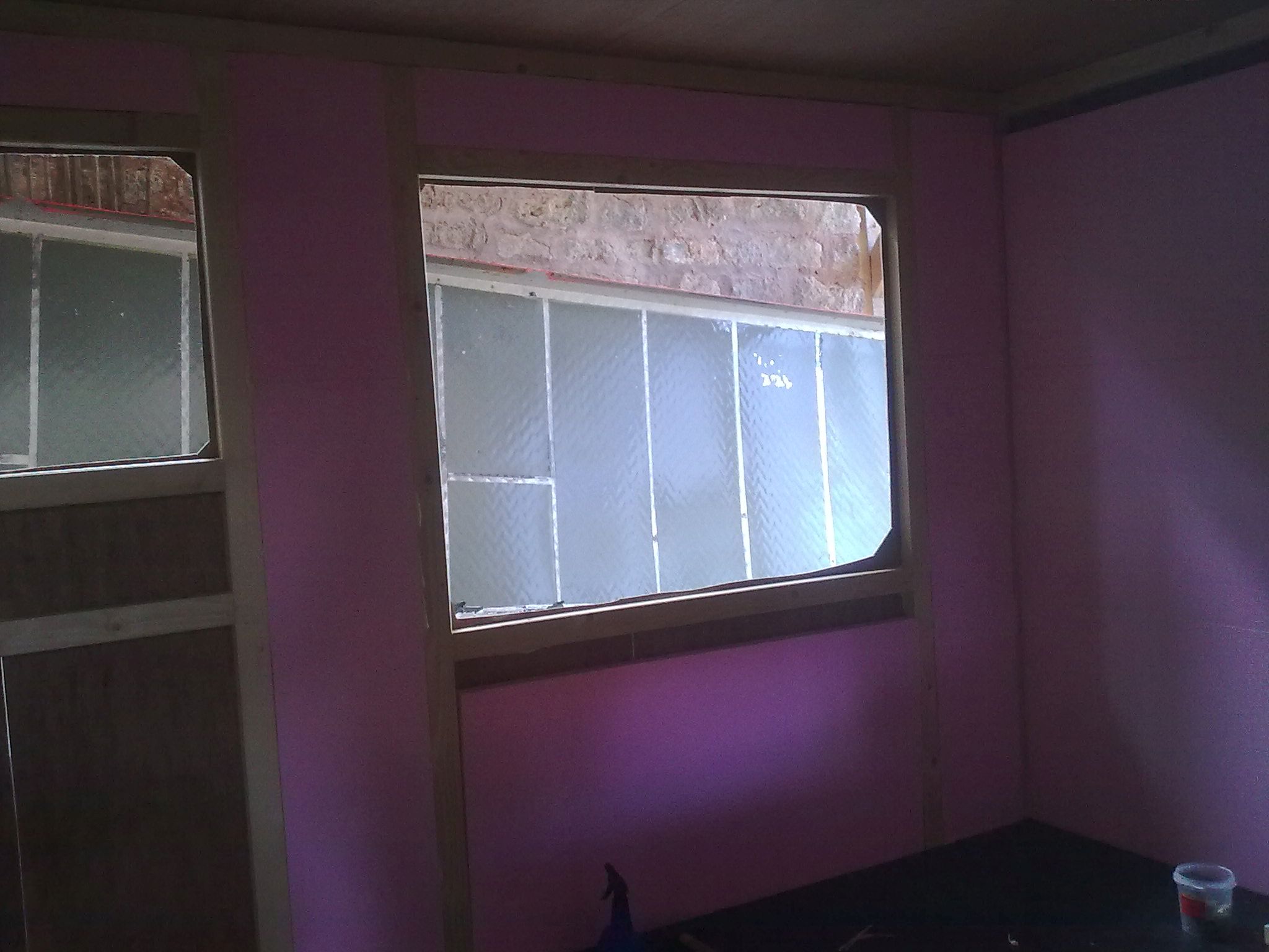

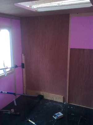

Heute wurde ich allerdings etwas "ausgebremst", da Forumsmitglied MAN spontan einfach mal reingeschaut hat. Und Schwupps waren ~ 2 Stunden mit Diesel verquatscht! Schön wars! :rock: Mal sehen, wann ich mich mal revanchieren kann mit ´nem Gegenbesuch. Bei einer Entfernung von ~ 20 km sollte das wohl drin sein! ;)

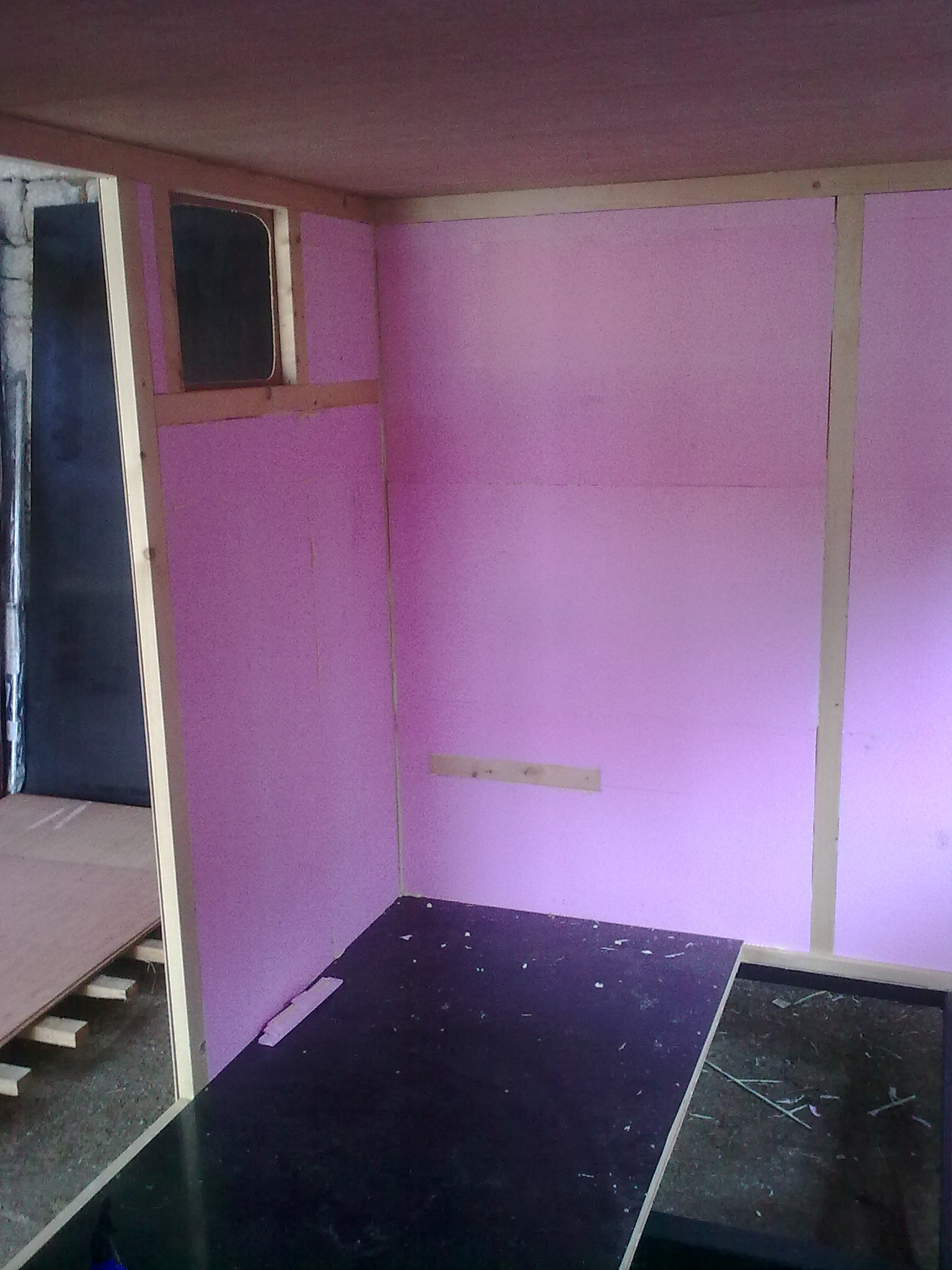

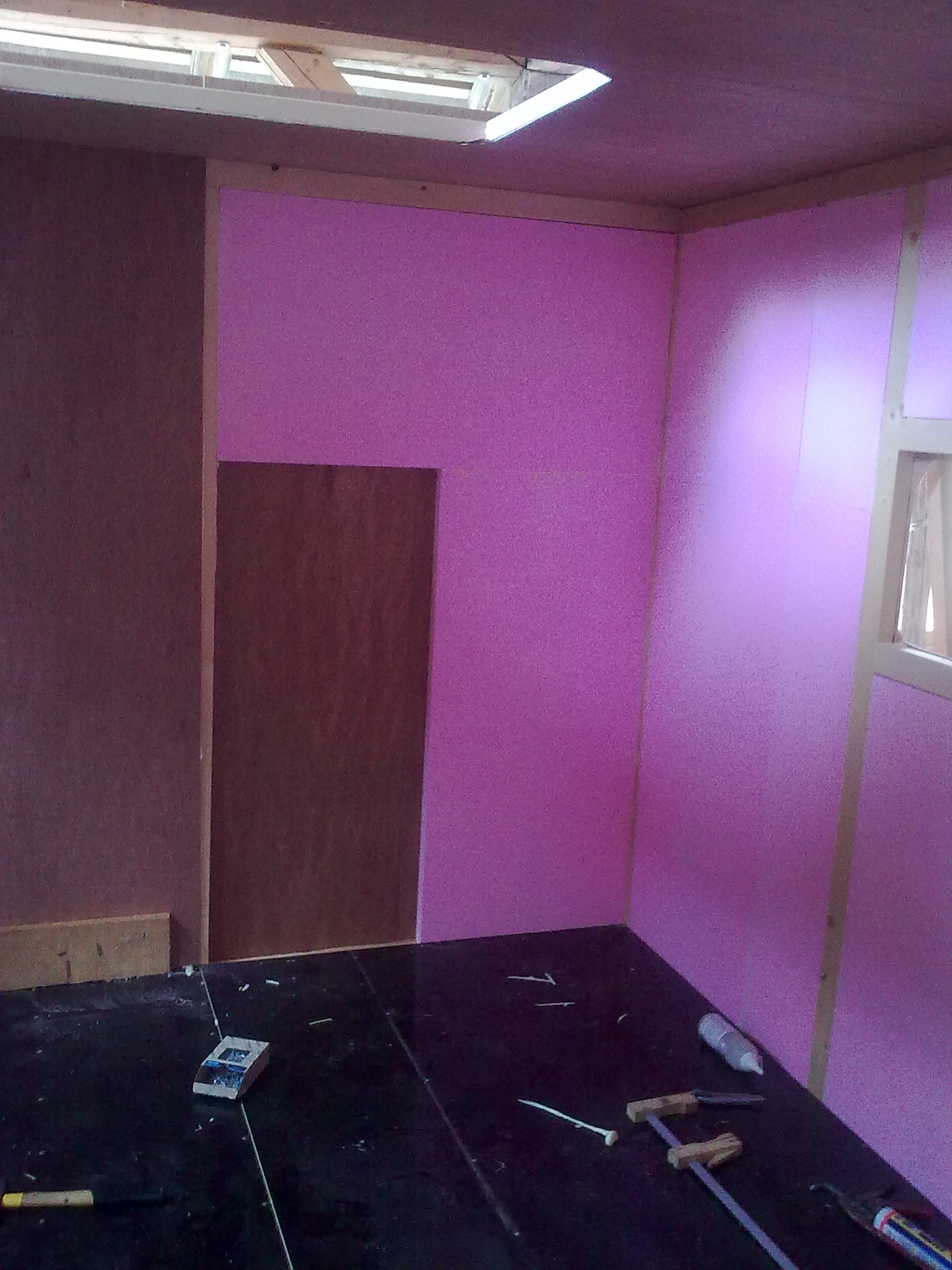

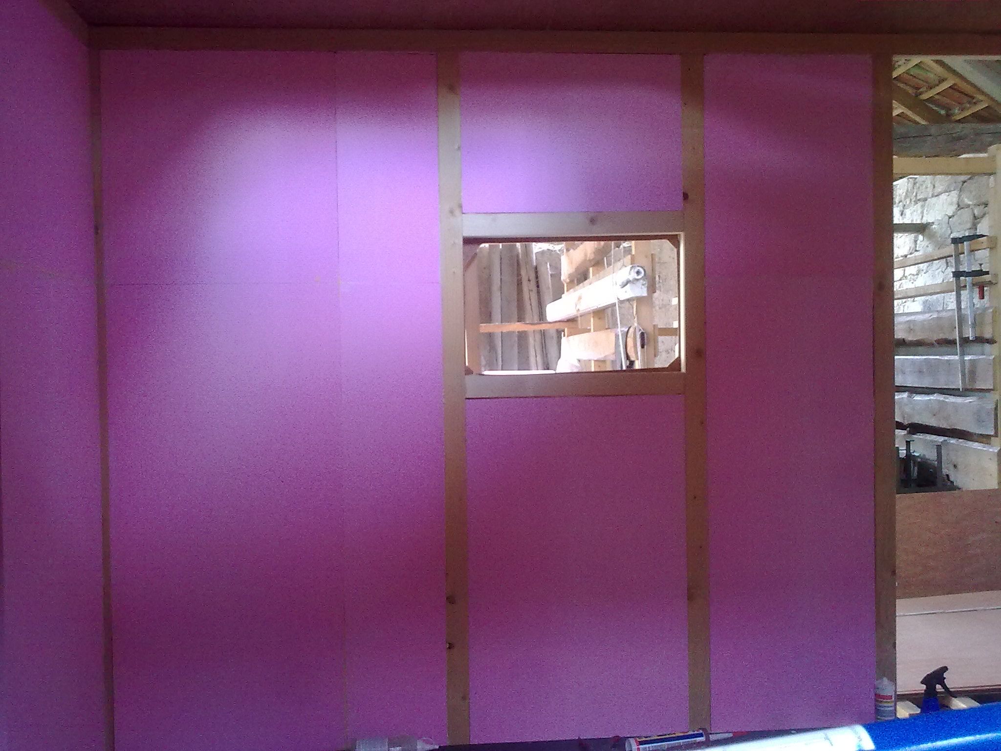

Letzter Stand heute Abend:

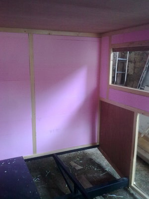

Iso fertig.
Beplankung innen fertig.
Also, der Rohbau ist sozusagen fertig! :D :D
Jetzt gehts daran, die Fensterausschnitte auf die Endmaße zu bringen, die waren bislang nur grob rausgeschnitzt.
Dann von innen und aussen in Farbe tauchen. Usw...

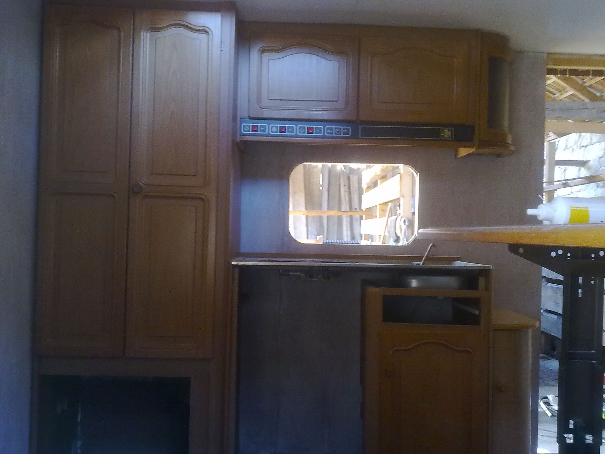

Ich habe vorhin die Sitzbänke aus dem Spender-Knaus rausgebaut und zum Testen schon mal reingestellt.
Passt alles soweit.
Und nun: Bilder!

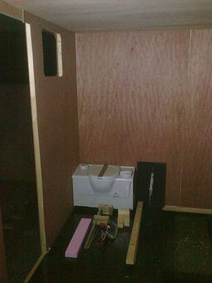

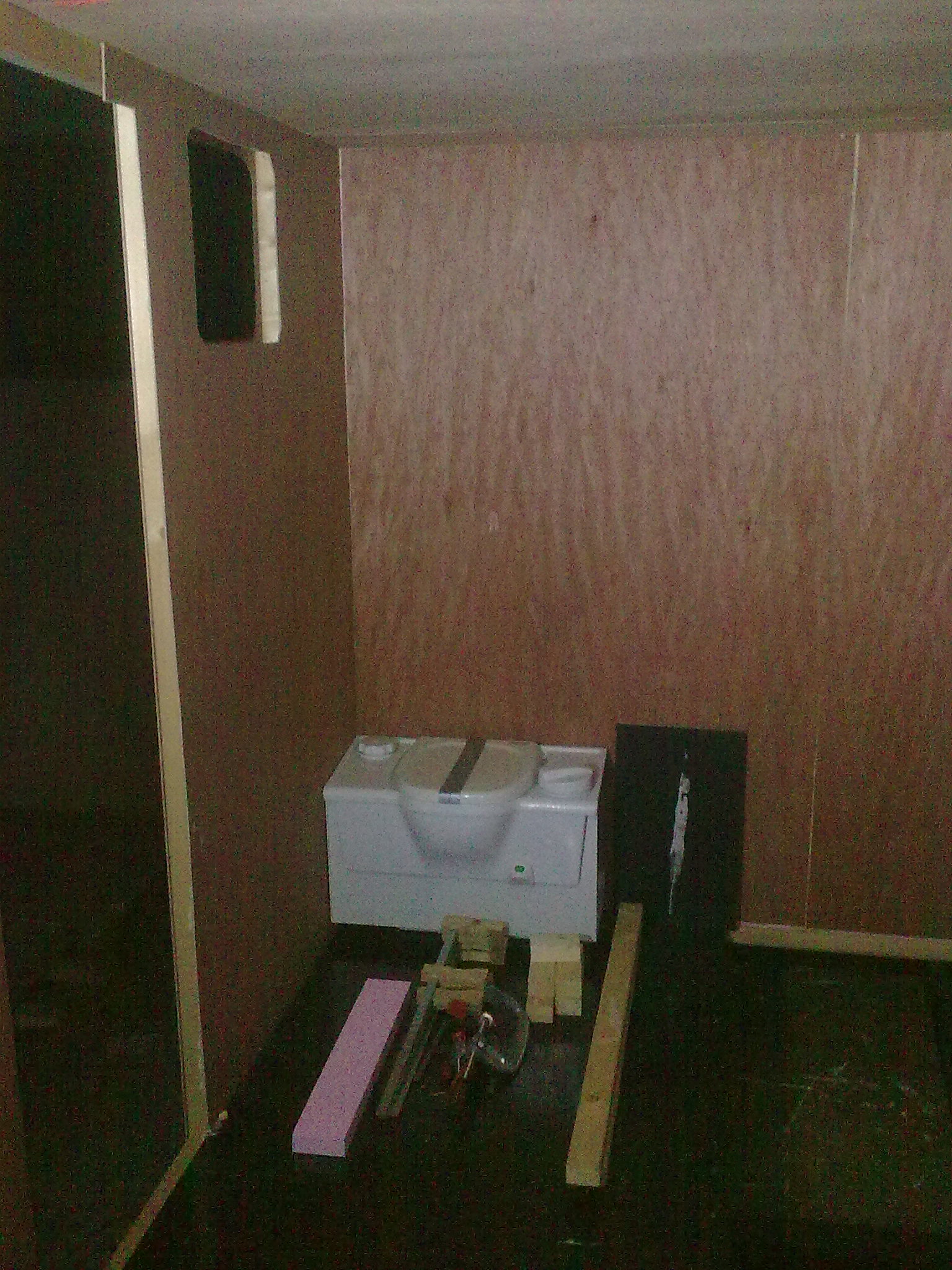

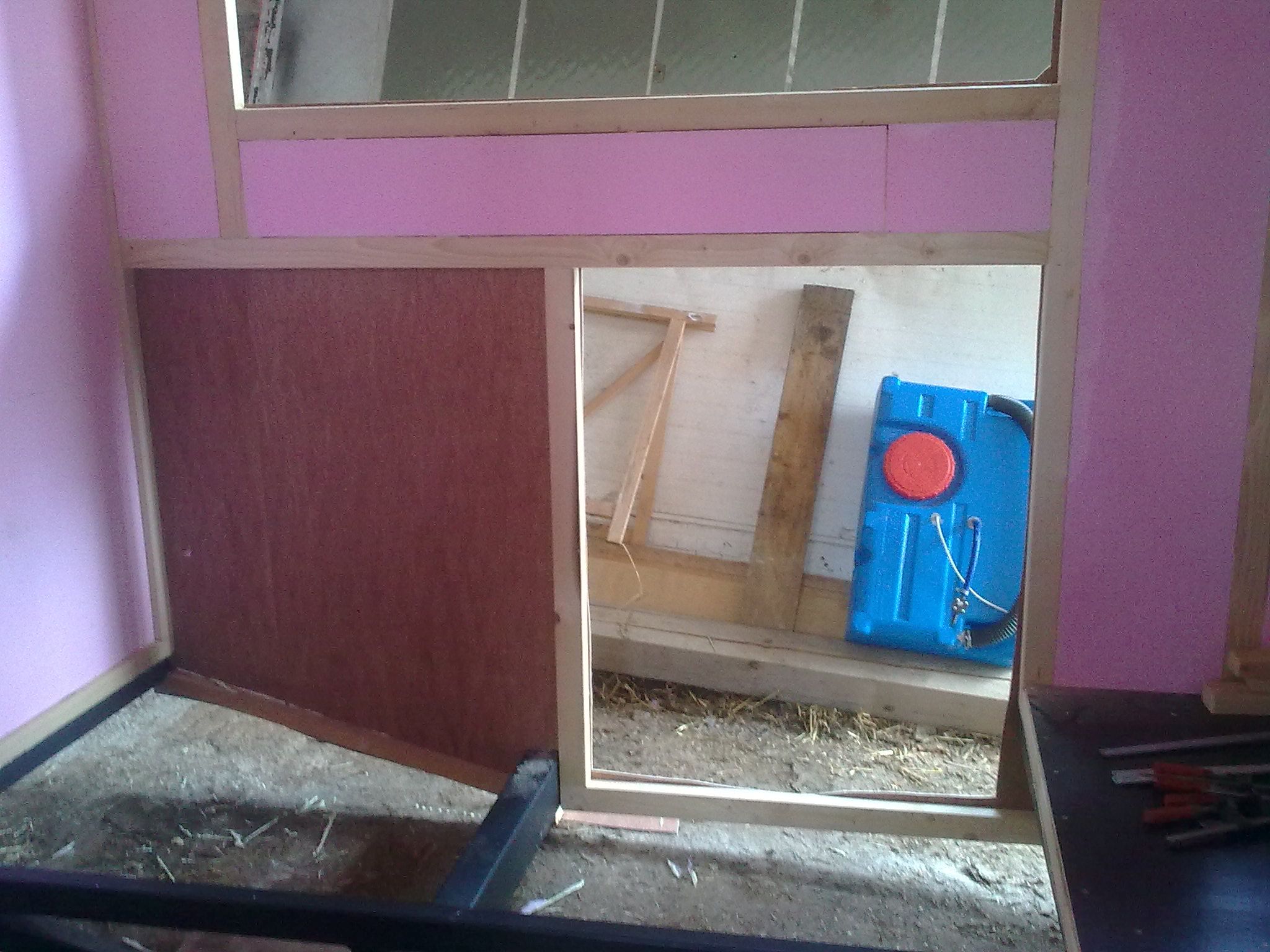

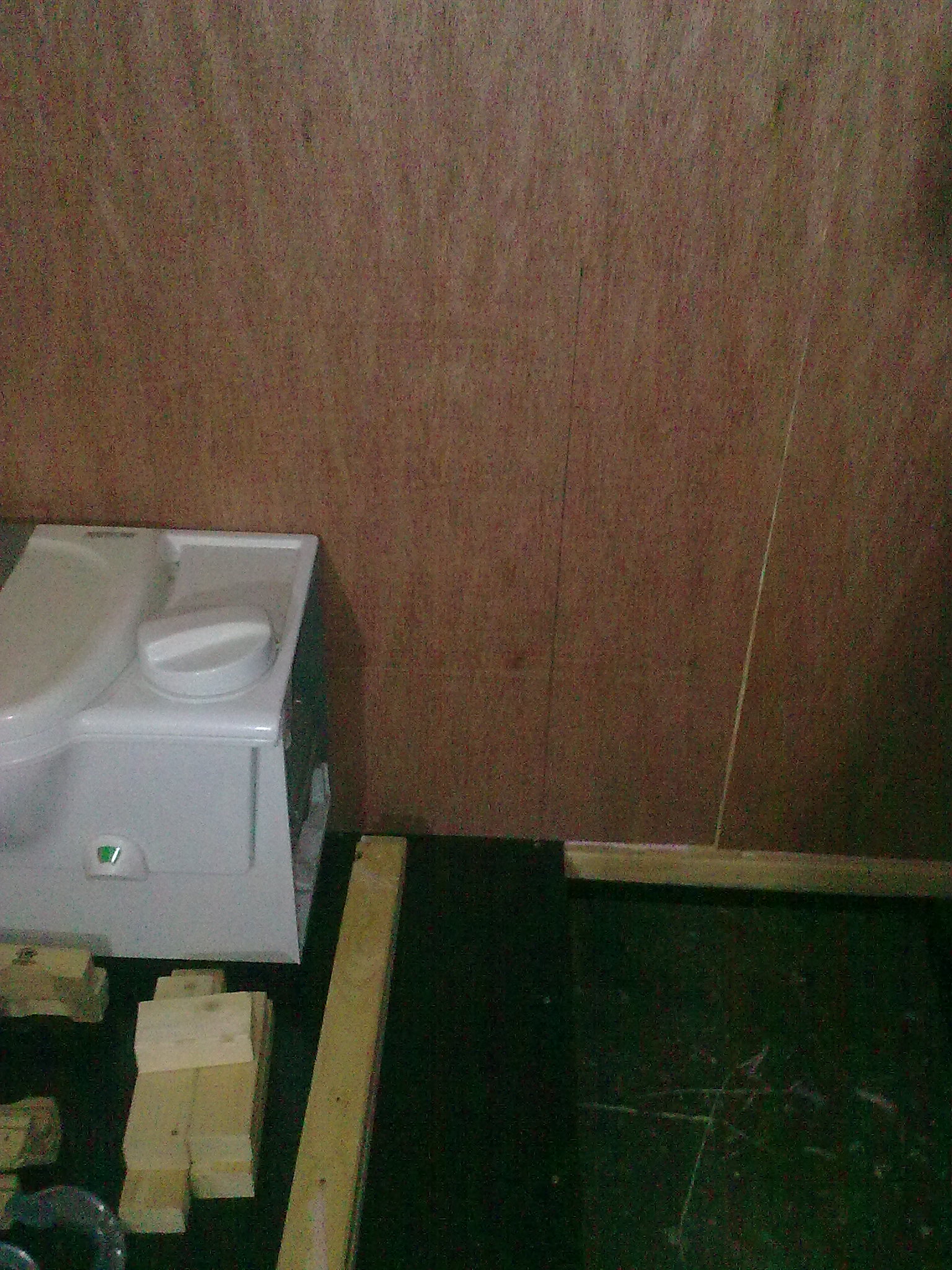

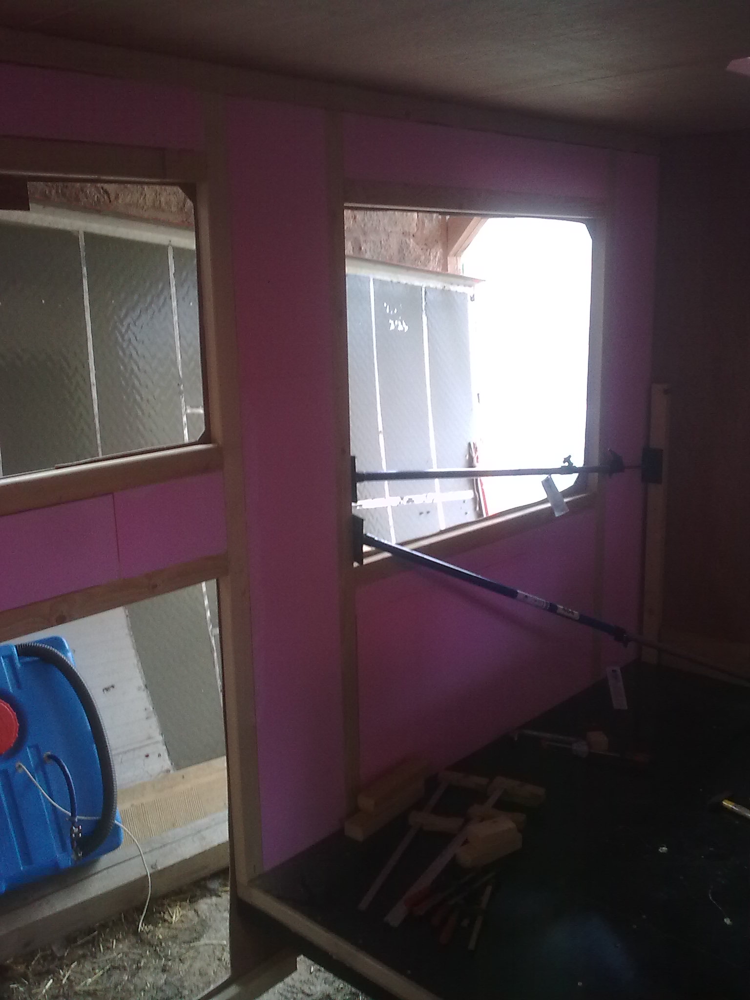

Nun würde ich Euch mal um Eure Erfahrungen bitten:
Es geht um meinen Wasch/Duschraum, auf den beiden folgenden Bildern kann man den geplanten Aufbau erahnen. An der Rückwand steht der Thron...
Von der Vorderkante WC bis Ende Duschraum sind es max. 75 cm.
Ich habe nun die Möglichkeit, den Raum etwas breiter als das WC zu machen, auf dem 2. Bild kann man eine Linie an der Rückwand erkennen, das wäre die max. Breite des Raumes. Also die Dusche ist min 70x70 cm plus WC, ich könnte sie tunen auf 90 x 70 plus WC (Breite x Tiefe)...
Oder aber neben dem Bett ein Regal plus Technikpanel im Eingangsbereich (zwischen Waschraum und Bett...)
Wie seht ihr das? Reicht die WC-Breite für die Dusche? (Ist schon breiter als die bisherige WoWa-Dusche, die war aber echt arg eng!)
Wie groß sind Eure Duschen so?
Na, hier erst mal die beiden Bilder:
Ach ja, dann bräuchte ich mal Tipps/Erfahrungsberichte zu den von Euch verwandten Materialien für die Wände in der Dusche. PVC? Kunststofplatten? Welche? Usw...
DAAAAANKEEEE!!!!

Habe dann heute mal die Wand zwischen Bad und Bett gestellt, bzw den Rahmen eingeklebt und eine Seite beplankt. Als ich auf die Idee kam, Bilder zu machen, war´s Dunkel, kommt morgen.
Jedenfalls habe ich mich für das große Bad entschieden. Es ist jetzt 90 cm Breit, 100 cm lang.
Was die Wandinfo´s betrifft, da habe ich ´ne Extrafred gestartet, der ist auch schon gut gefüllt.
http://www.allrad-lkw-gemeinschaft.de/p ... 35&t=57207
Ich werde voraussichtlich die PVC-Variante nehmen, Gründe Verfügbarkeit und Kosten.
Habe da im Baumarkt ein Material mit lustigem "Weinkisten-Design" gefunden, gefällt mir soweit ganz gut. Oder vielleicht mach ich auch nur ein bis zwei Wände damit, und eine dann schlicht hell, mal sehen.

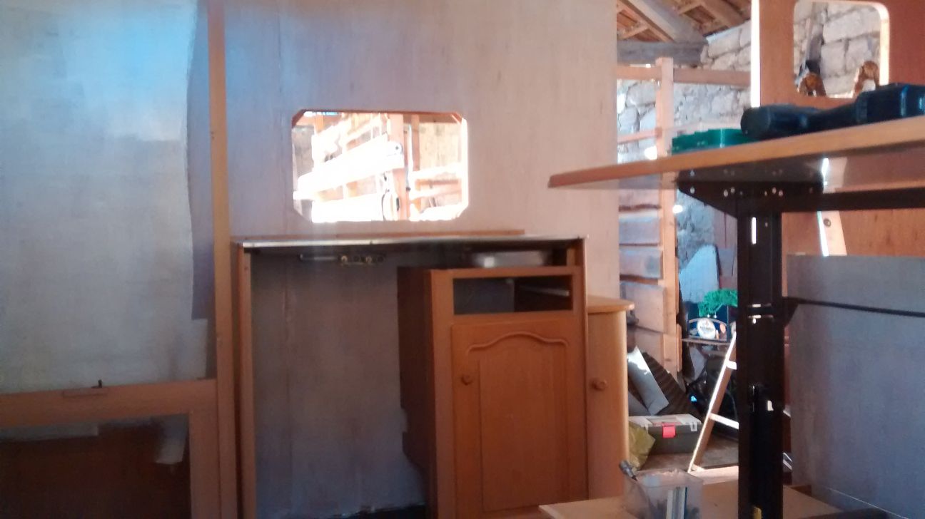

Aaaalso, seit Ende August ist für viele viele Woche... NIX passiert. Leider.
Andere Baustellen mussten zähneknirschend vorgezogen werden.
Dann war es einfach zu schattig...

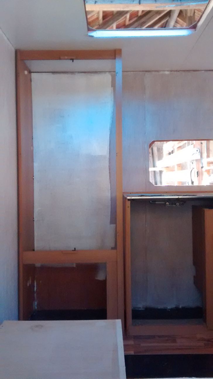

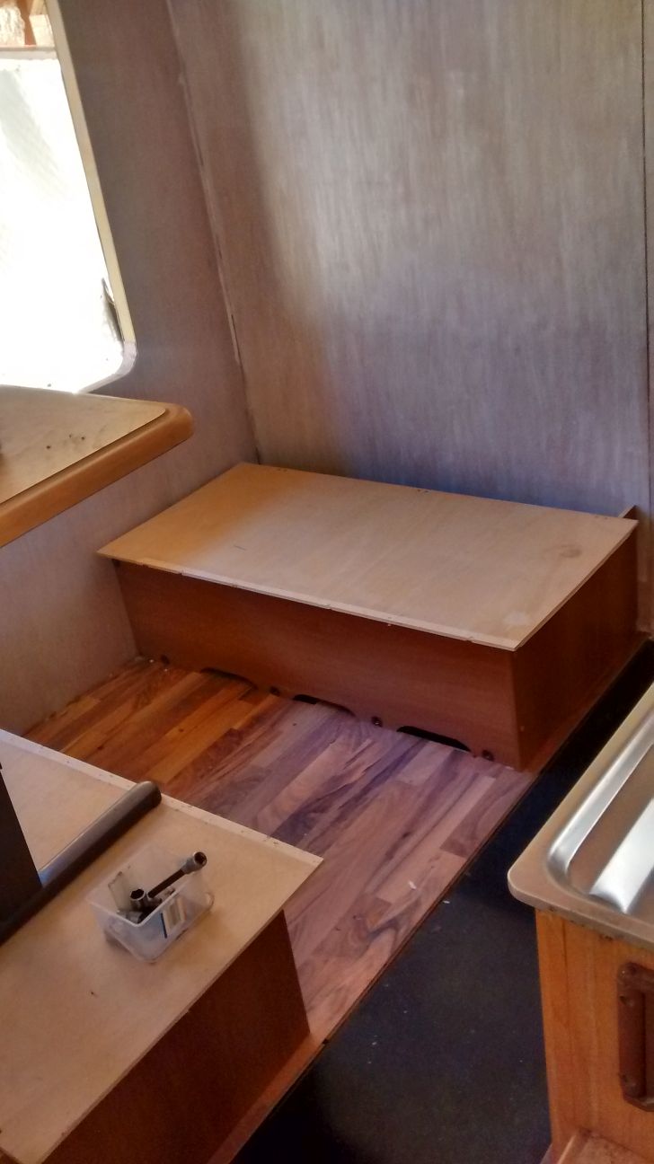

Seit ein paar Tagen geht es, erfreulicherweise mit Unterstützung am Koffer wieder weiter.
Bilder werde ich einstellen, sobald ich mal bei Licht ans knipsen denke... :blush:
Koffer ist jetzt von innen überwiegend weiß.
Drei von vier Fensterausschnitten sind fertig
Sitzecke ist drin.
Schrank angefangen.
Küchenblock steht zerlegt im Koffer, wartet auf den endgültigen Einbau.
Fußboden ist im wesentlichen auch drin, die "Keller-Klappen" müssen aber noch mit dem Nussbaum-Laminat beplankt werden.
Bett-Unterbau ist drin, der Lattenrost aber noch nicht.
Waschraum-Wand zum Bett steht, ein Waschbecken wurde beschafft, aber noch nicht verbaut.
Ich habe jetzt schon ein recht gutes Raumgefühl, bin zufrieden.
Das Umsetzen des Mobiliars vom alten Knaus in den Koffer geht recht gut und schnell.

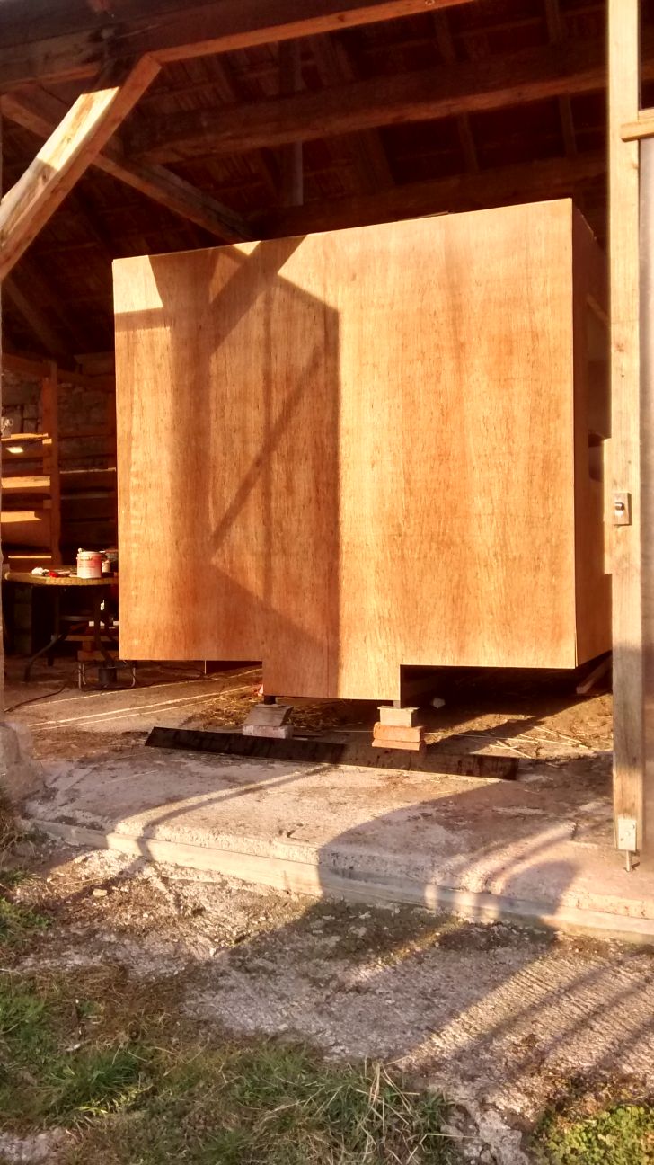

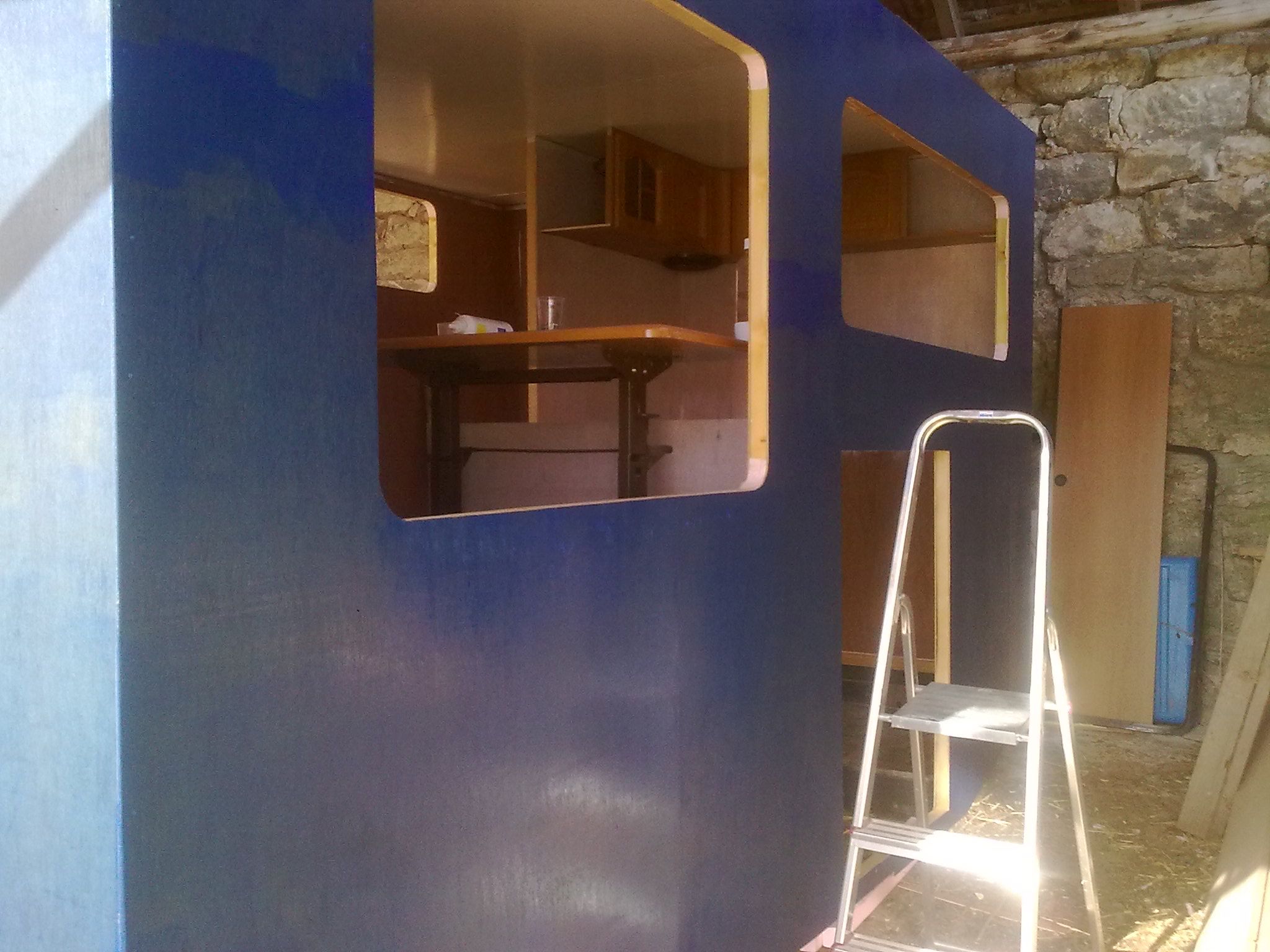

Einige Stellen werden beim Umsetzen etwas verstärkt. Ob der ganze Spaß dann hält, darf hier gern spekuliert werden... :p ;)

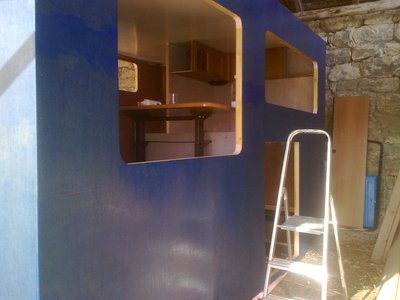

Morgen ist es warm genug vermutlich, da wird der Koffer von aussen von der Holden grundiert, so zumindest jetzt der Plan.
To be continued...

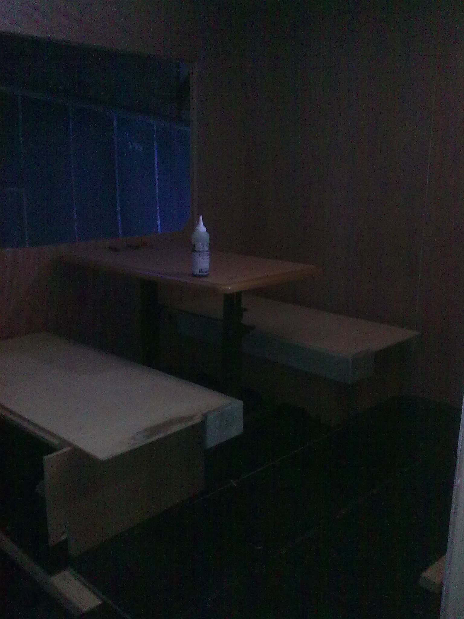

#81 Beitrag von rotertrecker » 2015-03-18 22:43:54

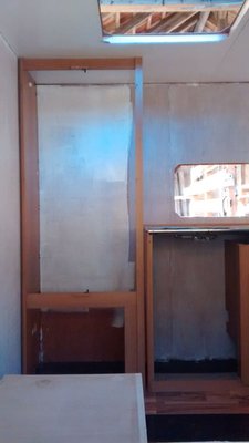

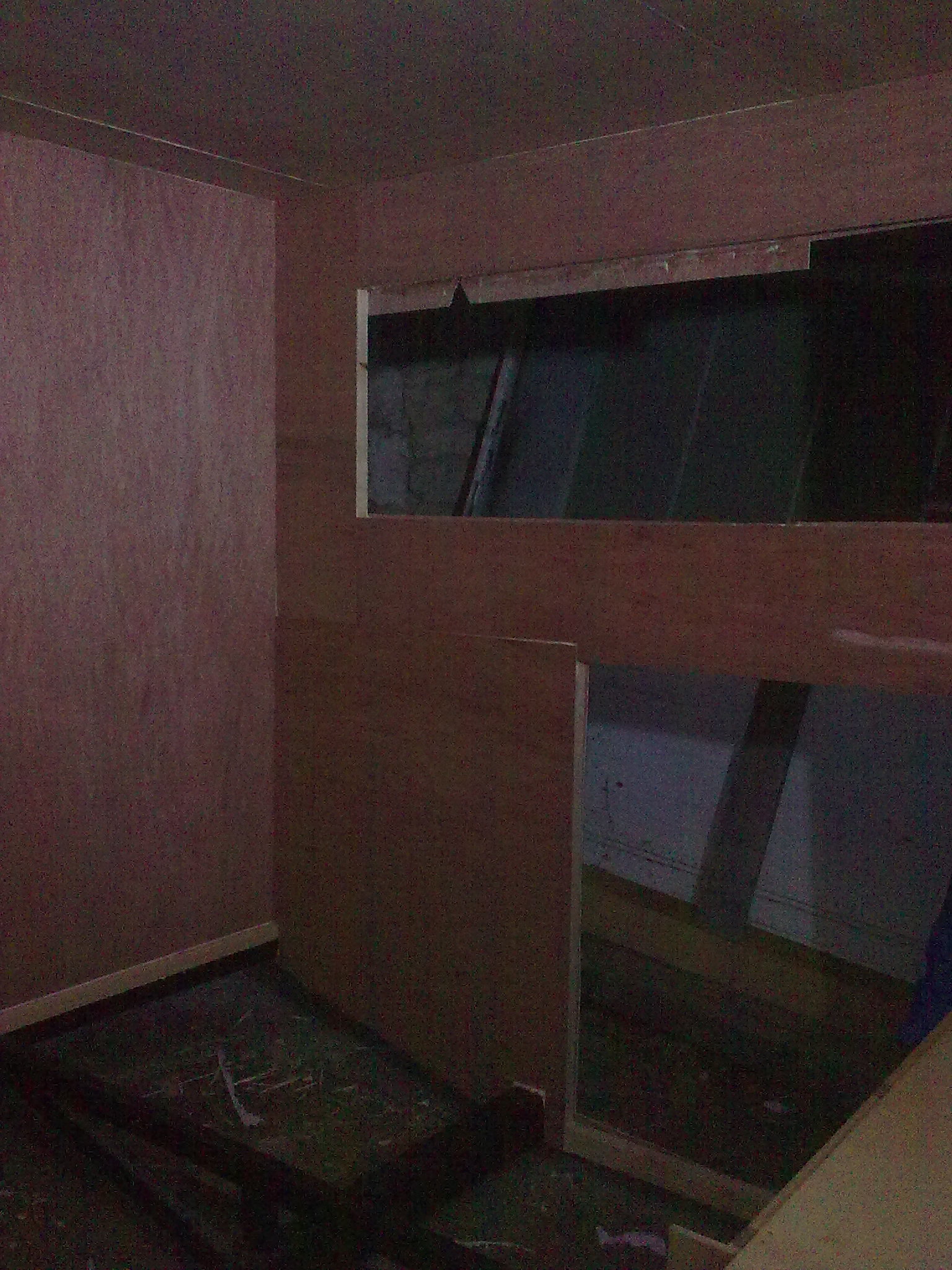

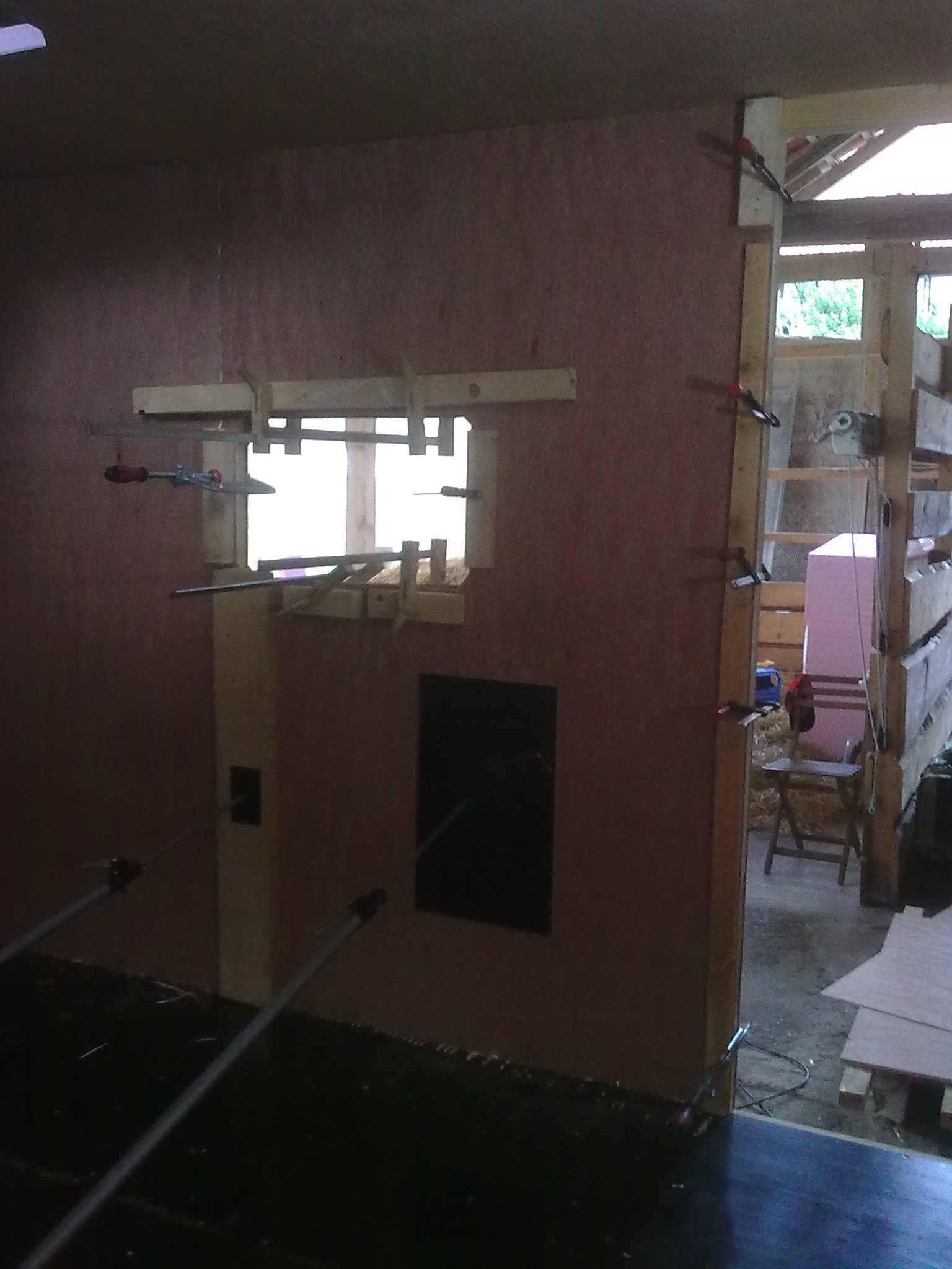

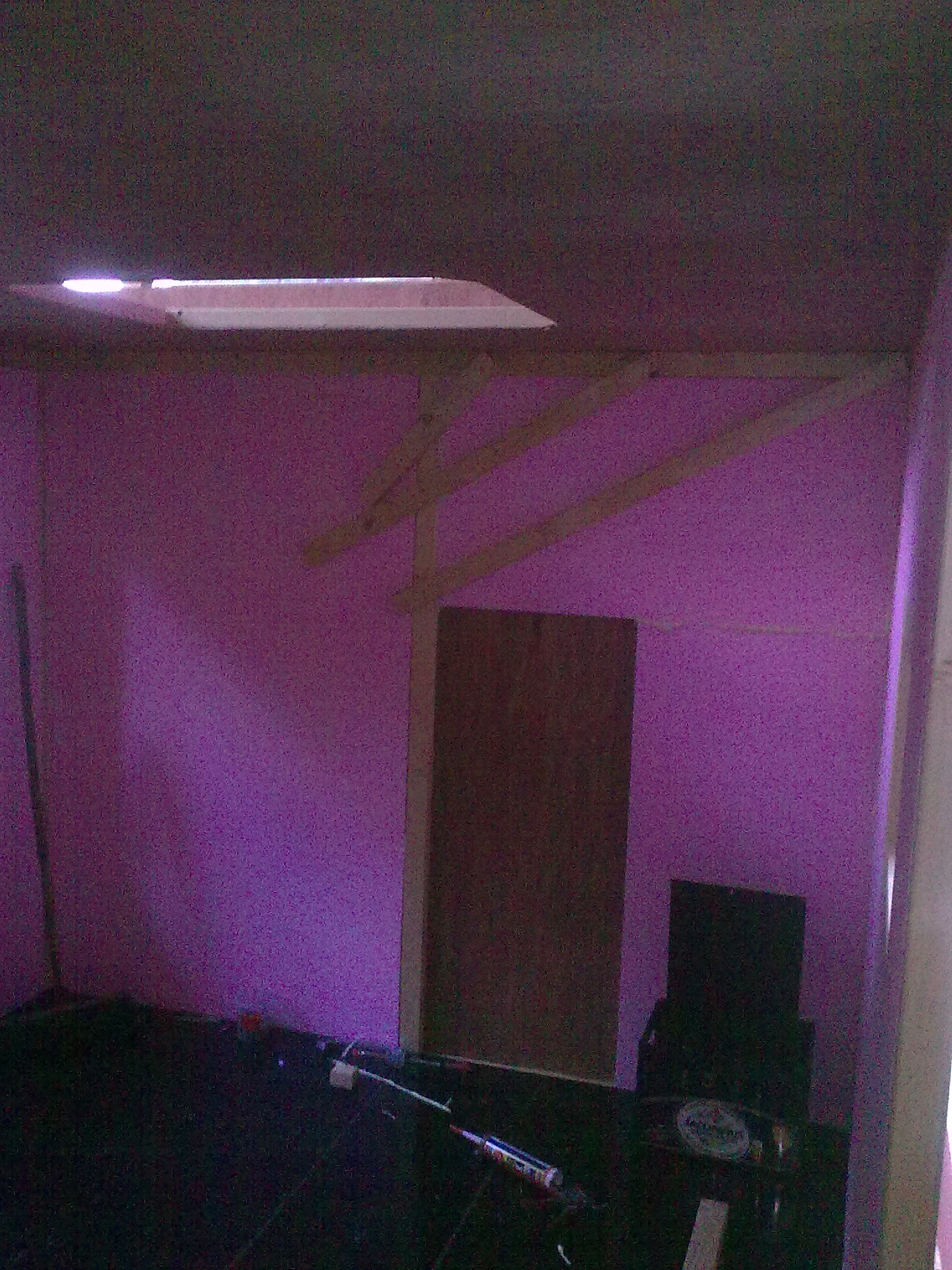

Hier die versprochenen Bilderchen:
Heute ausser Bildern leide rnix geschafft, aber mein Schatz hat die Kiste zum zweiten Mal von aussen grundiert! :wub:
Gruß Sven

Heute mal ein wenig weiter gebaut, bis es mir zu kalt wurde in dem Kistle. (~ 3-4 °C)
Die noch fehlende Schrankseitenwand aus einer ehemaligen Schiebetür aus dem Teilespender gebaut.
Und eingebaut.
Dann den Küchenblock in Position gebracht und fest geschraubt.
Dann den Hängeschrank darüber festgetackert.
Der Rohbau schreitet also voran, allerdings sieht´s nicht wirklich anders aus als auf den obigen Bildern, die Schrauben sieht man ja auf den Bildern nicht so...
Gruß Sven

#83 Beitrag von rotertrecker » 2015-04-19 21:25:16

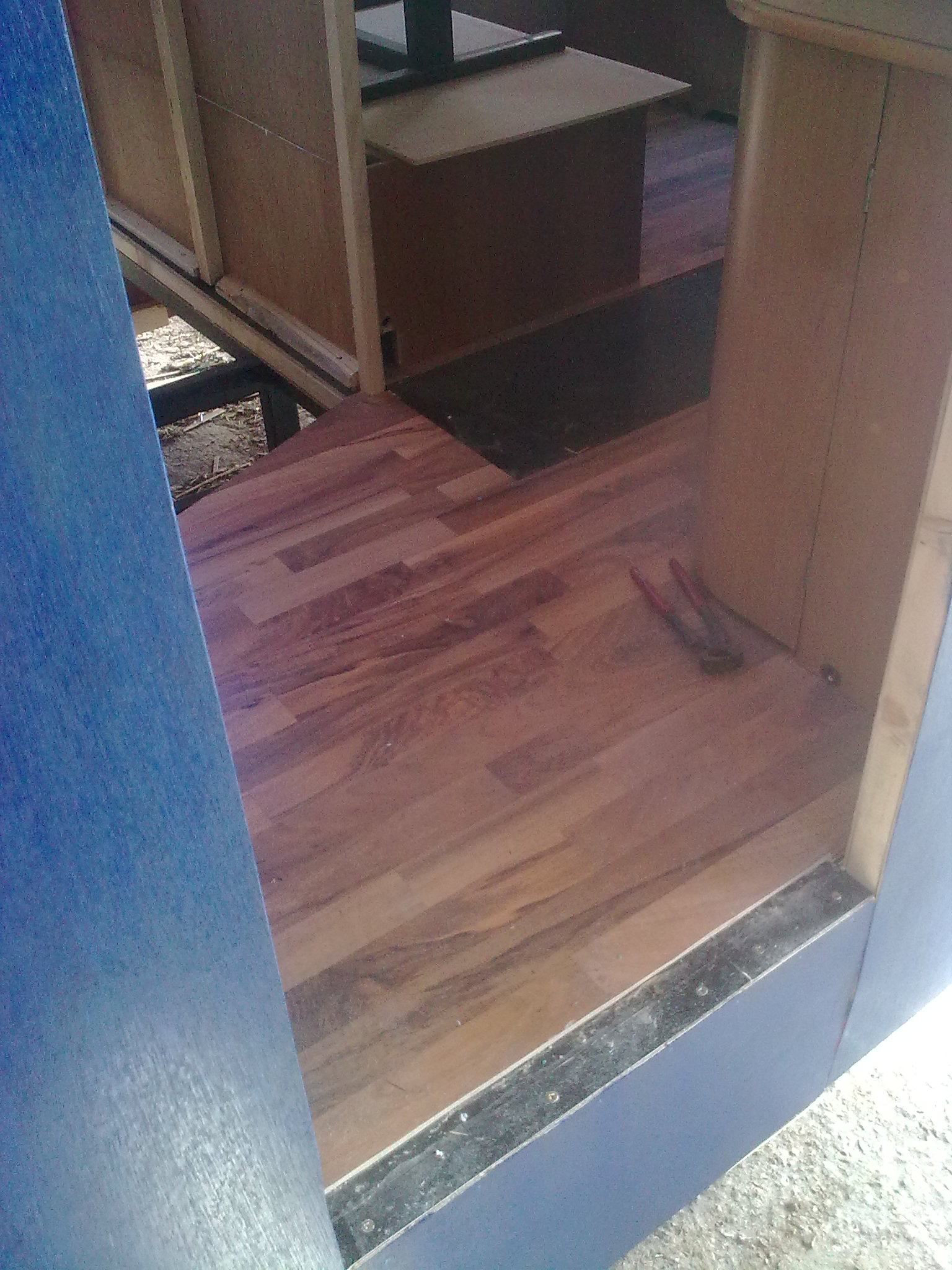

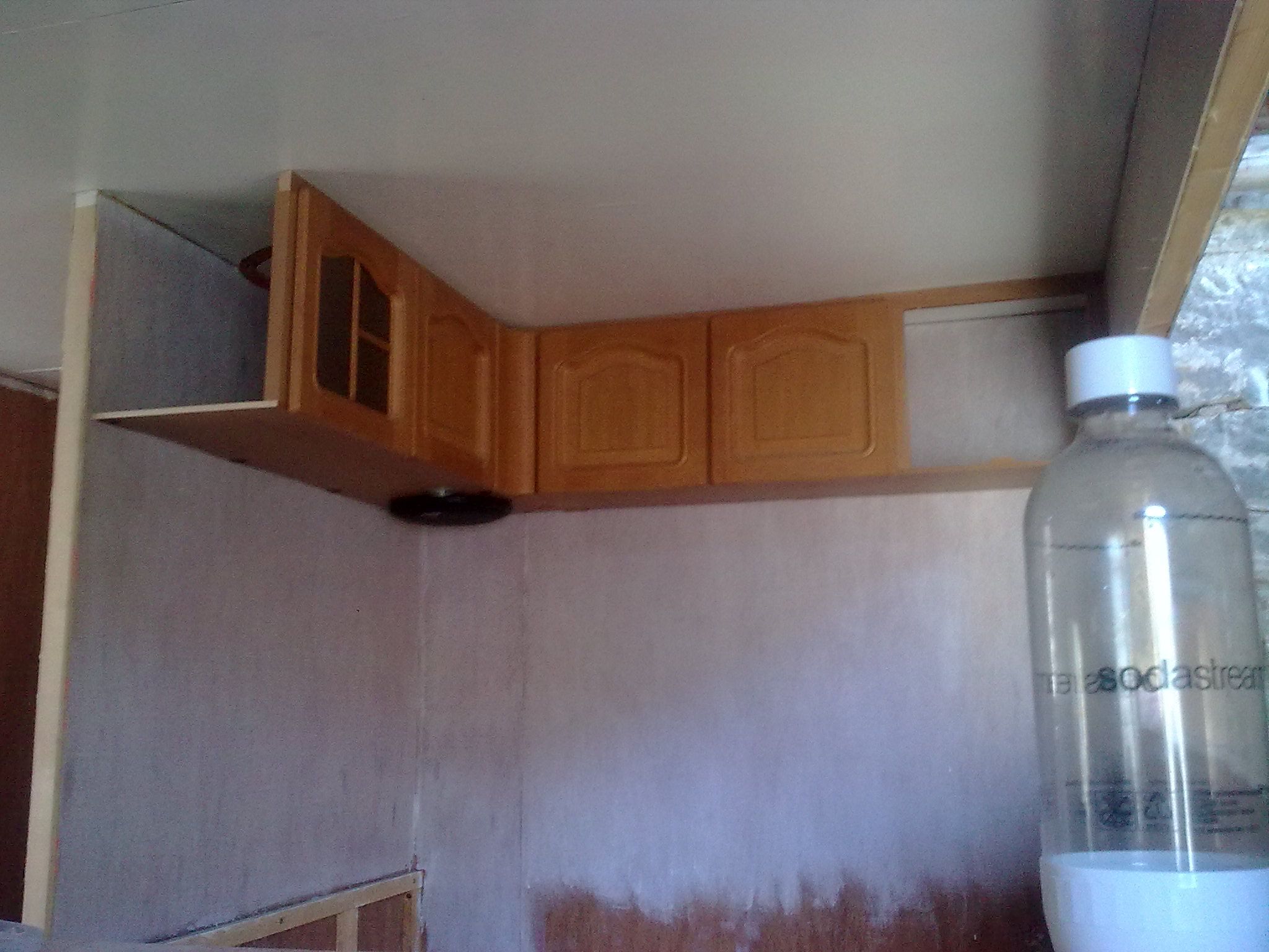

Und weiter ging es die letzten Tage:
Schrank mit Türen versehen.
Küchenhängeschränke rein
Küchenblock rein, allerdings nur Rohbau bislang, die Technik dauert noch...
Hängeschrank überm Bett rein. Muss nur noch eine Seite zu, siehe Bild.

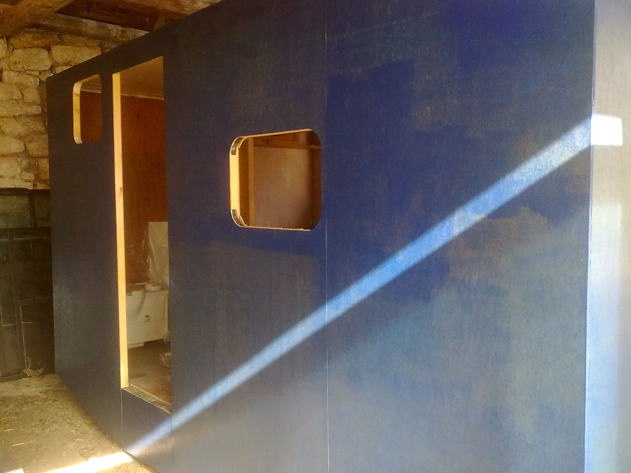

Und vor allem Aussen ist was passiert: mittlerweile dreimal grundiert (Danke Schatz!!!), Fensterausschnitte fertig, alle "kleinen" Restecken gespachtelt bzw. mit Lauan geschlossen.
Und heute die erste Schicht Farbe drauf.
Mann sieht auf den Bildern ganz toll, das es bei dieser einen Schicht nicht bleiben wird! :joke:
Werde gleich mal noch nen Pott bestellen. Nach Herstellerangabe hätte einer locker reichen sollen.
Aber auch hier wieder, wie schon im Innenraum: das Lauan-Sperrholz saugt wie ein Schwamm, trotz der Grundierung.
Also hier der Tipp für alle, die ebenfalls in Lauan bauen wollen: bislang alles supi, aber das Zeug saugt Farbe auf, unglaublich!
So, genug gequatscht, hier die Bilder:

Sven , hast Du für die Innenausstattung einen Wowa geschlachtet?
Beiträge: 24918
Re: Holzkoffer / Absetzkoffer Baubeginn
#85 Beitrag von Ulf H » 2015-04-19 22:59:55
... Der verträgt einiges bis er ordentlich blau ist ...
... Ja die Inneneinrichtung stammt aus einem Wohnwagen ...

Genau, für das Innenleben und einen Großteil der Technik muss mein Knaus dran glauben. Der ist aber eh undicht und daher nicht mehr zu gebrauchen. Das Design, nun gut, aber vom Gewicht her optimal, und viel Arbeit spare ich mir auch.
