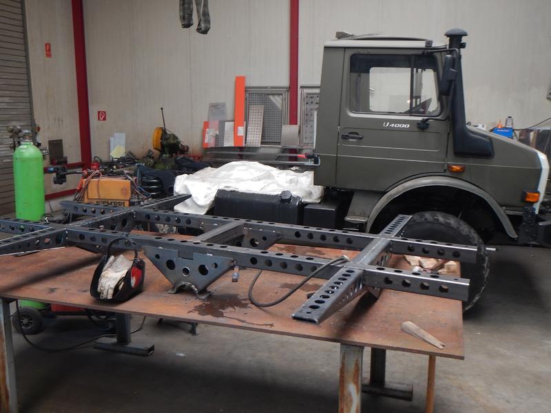

Serv, Gewichtsersparniss bei Stahl/Edelstahl (Olli 870 kg) gegenüber eines Duralkoffers incl Rahmen schätzen die Herren von RMG auf 400 - 500 kg. Das ist aber eine reine Materilschätzung gewesen. Heisst: alle Materialien die zusätlich zum zusammenbau benötigt werden fehlen in dieser Rechnung.

Grundrahmen und Rautenlagerung auch aus Dural?? Das gesamte Skelett, also alles aus Dural bauen? Wäre dafür denn das passende Material überhaupt einfach so verfügbar? Kein Wunder, dass es da Dagobert Duck ganz schwindelig wird...
Also alleine meine gesamte Rautenlagerung wiegt mit rahmenseitigen Trägern rund 100kg, dann der Batteriekeller und die Fensterrahmen, der Kleber, der fertige Fußboden mit Holz und Isolierung, etc, pp... wenn Du das alles abziehst bist du beim reinen Metall. Ob dann immer noch 500Kg Ersparnis drin wären..? Da bist Du dann aber nah an der Schwerelosigkeit...mal abgesehen von der Machbarkeit...
Ich gebe nur das wieder was mir erzählt wurde. ( Die wollen verkaufen). Dural als Baumateril ist für
MICH nix.
Im Flugzeugbau bestimmt sinnig, und für Leuts die das Werkzeug und das Geld haben.
Die Detailfragen habe ich gar nicht erst gestellt, da es sowieso nur auf blabla hinausgelaufen wäre,
wenn das jemand machen will wäre er der ERSTE.
Duralbox jibt et Noch nicht.

Es ist vollbracht. Wir haben mit halbvollen Tanks und kompletter Innenausstattung noch eine deutliche 5 als erste Stelle auf der Waage - und das wo der U 4000 von Hause aus nicht gerade als Leichtgewicht daher kommt.
Zu verdanken haben wir das allerdings diesmal echten Profis:
Für einen superleichten Aufbau und Hilfsrahmen hat Michael Dennig http://atlas4x4.de/ gesorgt:
Der Innenausbau wurde gewichtsoptimiert aus ausgeschäumtern, individuell gepressten und wo gewünscht sogar gebogenen Platten, die nur einen ganz schmalen Leichtholzrahmen und Verstärkungen an Scharnierpunkten haben - so etwas kann man ohne die entsprechenden Kenntnisse, Erfahrungen und Maschinen einfach nicht selbst machen
- von Jürgen Kondmann http://www.joko-wohnmobil.de/individual ... binen.html angefertigt.
Einmal im Leben sollte es eben mal etwas weniger sein...

Re: Neue Koffer braucht das Land - Ideensammlung
das Lochen deiner Rautenlagerun is aber auch mehr guter Wille oder?
Das sind doch höchstens 8-10kg ersparniss, oder.
Gutwenn gelasert dann gehts waber wenn man sowas bohren muss....
Sieht dennoch gut aus.
Nach Michaels Meinung ist es nicht der Gewichtsgewinn eines einzelnen Lochs, der zählt, sondern die Summe aller Maßnahmen zusammen.
War mir von der Grundidee nicht neu. Habe ich vor über 40 Jahren mit meinem NSU Prinz TT bis ins Extenso auch schon so getrieben.
Wer einmal eine Rohkarosserie komplett vom letzten Millimeter Lack und Dämmmaterial befreit hat...
Rolf
Rolf
Ganz so abwägig ist das nicht. Laut einer Legende sollen die Silberpfeile vor dem Rennen um die Farbe erleichtert worden sein um die Gewichtsanforderungen der Rennleitung zu erreichen.mangusta hat geschrieben:Nach Michaels Meinung ist es nicht der Gewichtsgewinn eines einzelnen Lochs, der zählt, sondern die Summe aller Maßnahmen zusammen.
Rolf
In der heutigen Fahrzeugentwicklung zählt auch die Summe aller Maßnahmen. Das geht sogar soweit, dass Lieferanten Gewichtsvorgaben für Ihre Bauteilentwicklung vorgegeben bekommen. Wenn die Lieferanten dann diese "targets" nicht erreichen müssen diese pro kg mehr X€ Strafe zahlen ...
