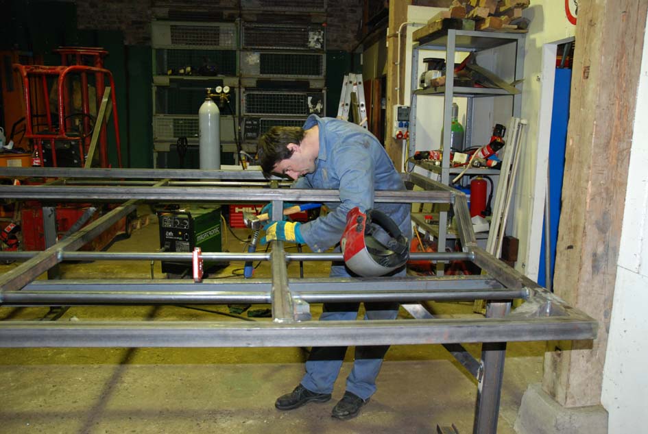

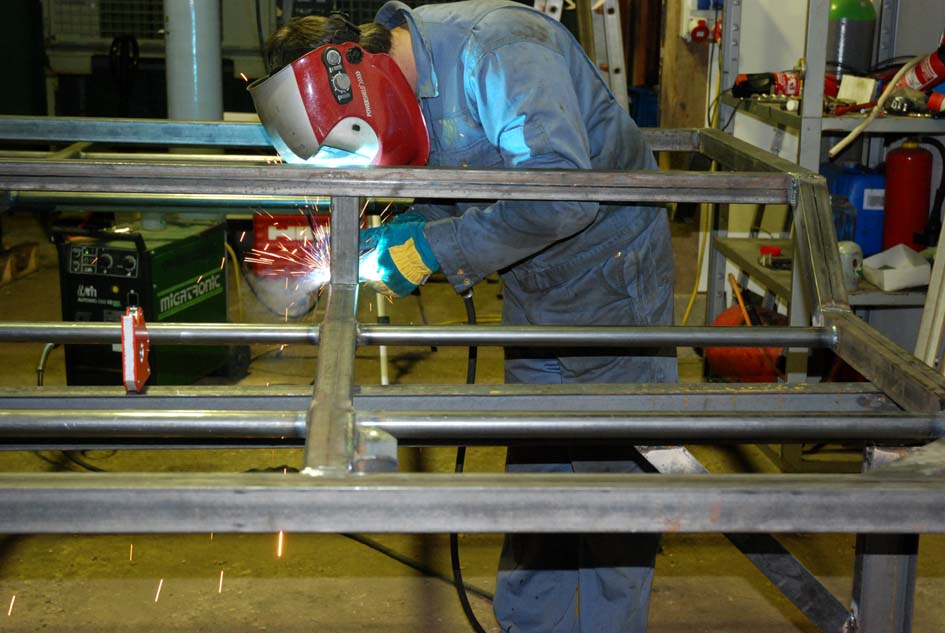

moin moin!
hier mal ein paar bilder vom ersten bautag....die vom 2. tag sind noch beim entwickeln... :wack:
ganz gut ist der hifsrahmen zu erkennen bestehend aus 50x50x2 rohr und an wesentlichen stellen aus 50x50x3....die rundrohre
dienen zur torsionsaufnahme und aussteifung...sind natürlich am stück durch die 4 kantrohre hindurchgesteckt und verschweisst.
die brücke in der mitte nimmt die radkästen auf und trägt teile der bodengruppe... (das fahrzueg hat 40 cm technikboden!)
verschweisst wurde mit migatronik mig/mag anlage(250A max.) mit 0,8mm draht und reinem co² als aktivgas.
der gesammte hilfrahmen ist noch leicht genug, um von 2 personen getragen zu werden! :D
mfg: mathias :D
ps: der fette träger, auf dem der magnetwinkel steht, das ist der schweisstisch!! kein bestandteil des hilfsrahmens :D :lol:

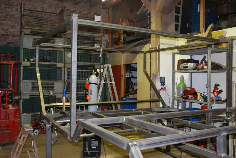

hier mal ein paar bilder vom 2. tag.... :D sozusagen der aktuelle baustand jetzt... :D
aussen rahmen des heckstauraums ist fertig....obendrauf kommt sitzfläche/liegefläche
hier sieht man die vordere aufbaulagerung, direkt hinter dem durchgang zum fahrerhaus...
der aufbau bekommt also eine klassische 4-punkt-lagerung.
die federn stammen von motoradschwingen, schrottplatzfund... :D
das 4-kantproviel ist im krafteinleitungsbereich nochmals verstärkt.
mfg: mathias

Mathias
Beiträge: 2829
#65 Beitrag von Mathias » 2007-12-05 16:25:18
moin moin uwe...
ja, richtig...es gibt kleine und grosse chassiböckchen... das sind die kleinen, 6 mm blechstärke... :dry:
deswegen auch die verstärkungswinkel, um die kraft etwas zu verteilen... der stab auf dem bild ist M12, richtig, es kommt aber M16 rein... das sollte halten... immerhin ist der koffer nur für eine geesammtmasse von 3-5 tonnen konziepiert...dürfte beim 170er eher für 5-7 tonnen ausgelegt sein (koffermasse)...
die gesammte ramenkonstruktion wird durch die im bild zu sehenden rundrohre sehr stark ausgesteift... entsprechend viel federarbeit müssen die federn leisen...deswegen weiche, lange, progressive ausführung... :D
mfg: mathias :D

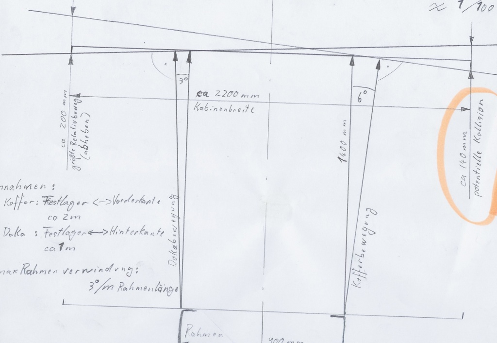

@mathias: wieviel platz hast du eigentlich zwischen Alkoven und DoKa-Dach eingeüplant, von wegen Rahmenverwindung und nicht aneinanderratzen und so? Bin bei meiner Planung auch grade soweit, doch einen Alkoven zu bauen...
bis denne, sewan

ich habe in der dachmitte vom fahrerhaus zum alkovenboden einen abstand von etw 3 cm... das reicht völlig...allerdings nur weil das dach zu den seiten schräg abfällt...alles schön rund...bei einem eckigen dach sind ganz schnell mal 15 cm abstand erforderlich... :wack: halt ein vorteil vom rundhauber mit zeigler-doka.... :D
übrigends ist ein 2 meter langer alkoven nicht so ganz trivial, was die statik angeht...zu einen hat er einen kräftigen hebelarm, vorallem wenn er niedrig ist...zum anderen neigt er zum herunterhängen vorne.... mittels vorgespannter dachproviele wird das abgefangen...(ähnlich wie beim kran-ausleger)
das heisst in der baupraxis, die spitze des alkovens mit mittels variabeler stütze (z.b. bauspriesse) ein paar cm hochgebogen...dann werden die an-und-fürsich zu kurzen dachproviele eingeschweisst....
nach entfernen der stütze sind die dachproviele auf zug belastet und der alkoven wölbt sich minimal nach oben, mit der spitze...
ist dieser dann mit blech verkleidet und mit innenausbau und 2 personen belastet sollte er grade stehen... die spitze darf nicht runterhängen...
die richtige vorspannung zu finden ist die eigentliche kunst...aus dem bauch heraus würde ich 2-3 cm /meter länge sagen... aber ohne gewähr...abhängig von verwendeter provielstärke, material usw...
die blech-aussenhaut trägt einen sehr wesentlichen bestandteil zur stabilität bei...
mfg: mathias

#69 Beitrag von JRHeld » 2007-12-06 18:11:22
moins,
ich muss mal gerade Anmerken, ohne genau zu wissen wo die Unterschiede liegen (bei mir Bachert), das ich den originalen Leiterträger mit auch einiger freiheit zum Dokadach in der Verschränkung zum aufliegen brachte.
Zu bedenken ist, das die Doka hinten auch abhebt (zumindest bei mir) in der Verschränkung und damit eine Bewegung genau entgegengesetzt des Koffers ausführt.

ja das ist korrekt! allerdings ist meines wissens nach die zieglerkabiene steifer gelagert als die bachert!
und insbesondere die frage gruppenkabine oder staffelkabine ist wichtig! :D

Hi Mathias,
Gruppe, Staffel, wie auch immer, mag ja sein das meine DoKa länger ist als Deine.
Dennoch halte ich 3cm führ sehr optimistisch...
Das doppelte würde ich mir an Deiner Stelle auf jeden Fall leisten, eher mehr...

Moins,
das ging mir nicht mehr aus dem Kopf,
deswegen hier mal ne Skizze dazu...
klar, die Rundung der Kabine habe ich hier vernachlässigt.

ich werds nochmal durchrechnen... es sollte aber eigentlich stimmen, wurde nähmlich schonmal gerechnet... :D
das dach ist aber in der tat sehr rund!
naja villeicht gebe ich noch 2-3 angst-cm dazu :D

in der Skizze ist ja ganz gut zu erkennen WO der Freigang wie groß sein sollte. So lange Du außen entsprechnden Freigang hast, ist es Ja fast irrelevant wie wenig das in der Mitte ist, dort sind die Wege nicht so Groß, und der abstand vergrößert sich theoretisch sogar bei verwindung da die Drehpunkte der Rück und Vorderwand von Kabine und Koffer ja nicht in der Mitte liegen, sondern jeweils auf der ausßenkannte des Rahmenprofiels bzw der angebauten Konsole worauf Koffer oder Kabine gelagert sind.
Wie Groß ist denn die Überhöhung des Daches von der Mitte nach außen ???
Bei mir ist das Dach bis auf die Rundung am Rand zu den Wänden hin fast gerade.

die überhöhung ist etwa 20 cm... wobei dei steigung in der mitte gering ist und zu den rändern immer steiler wird...
hmmm..ohne foto schlecht...
der dachverlauf hinten folgt zimlich genau dem dachverlauf an der windschutzscheibe!!

stirnwand, heckwand versteifungen kreutz und quer usw....
der abstand der proviele beträt 38 cm... also 40 cm maschenweite
jedenfalls sind schon über 60 stäbe verarbeitet... :D
naja villeicht 10 meter davon sind verschnitt :D
mfg: mathias
