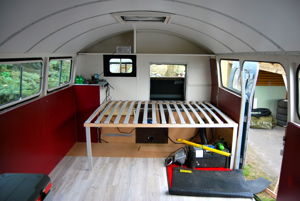

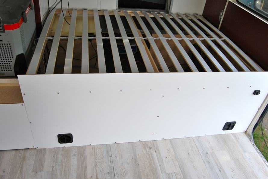

Hi Leute,ich habe heute mal einen Lattenrost auf die richtigen Maße(180 mal 140) gebracht und ich denke so wird unser Bett gemütlich werden.was ich mit dem großzügigen Stauraum darunter anfange,weiß ich noch nicht.Ich werde mich am Montag aber erstmal dem Unterbau widmen.Gruß an Alle und schönes Wochenende
Olli

Re: Ausbaustart !!!!
Na schön
Wird doch. Bei mir kamen heute 3 neue Bleche rein, aber ich werde noch ein 4. erneuern müssen (nächste Woche) wg. dem H-Kennzeichen. Aber Morgen gibt es erstmal frisches Öl, sowie frisches Fett
Versuche doch den Lattenrost noch Klappbar zu machen, damit du später besser an die Sachen rankommst

Klar ....ich werde das klappbar machen und ne schöne stabile Unterkonstruktion bauen.

Hi,habt ihr heute den schönen Tag auch zum werkeln genutzt?

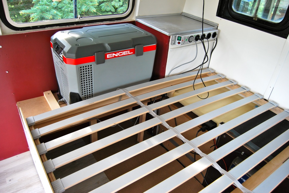

Ich habe unser Bett eingebaut und bin sehr zufrieden mit unserer Lösung.Ausreichend Stauraum darunter und viel gemütlichkeit obendrauf ;-)
Kühlbox angeschlossen,Matratze bestellt und weiter gehts.
Gruß und einen schönen ersten Mai
Olli
Olli

Die Kühlboxen am Bett und Fenster finde ich jetzt nicht so prickelnd ....
Erstens Geräusche bei Nacht,
Zweitens bläst da ne riesen Hitze aus den Schlitzen,
Im Sommer wirst Du bei dem Koffer nachts gegrillt,
Tagsüber läuft se sich tot wegen der Sonneneinstrahlung vom Fenster
Und drittens, sollte sowas möglichst am Boden stehen ......
Du wirst Dich wundern, welches Eigenleben solche Sachen während der Fahrt entwickeln.
Meine Meinung.
Meine Meinung.
Würde die ganze Elektronik vom Bett entfernen. Das erzeugt alles wärme und das willst im Sommer weit weg vom Bett haben..zudem die Kühlbox...stell dir vor du stehst mitten in der Wüste..phantastische Ruhe, wäre da nicht die Kühlbox zu deinen Füßen, zudem wirst du automatisch noch die Abluft teilweise verschließen (mit Bettdecke)...
Weshalb nicht wenigstens (finde das immer noch nicht so toll) in eine Box mit Lüftungsschlitzen unter das Bett, diese Box kannst du öffnen und die Kühlbox rausziehen, aber so wird die auf jedenfall etwas leiser, am Boden ist es trotz Kiste kühler und du hast dort mehr Platz für irgendwas...Z.b. weiterer Stauraum..oder eine kleine Gasflasche oder 20l Wasserkanister oder Bücherkiste oder oder oder oder...
Aber wenn du das so lässt, dann wenigstens noch mit Spanngurt festzurren, sonst fliegt dir das Ding sowas von durch die Gegend..

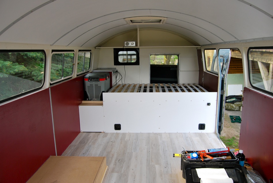

Hallo Olli,
Was mir gerade noch auffällt,
Warum machst Du das Bett nach vorne ?
Bei 99 % der Fahrzeuge ist das Bett hinten........
Ich sehe da einen Durchstieg ..... und genau im Weg das Bett !!!
Das heißt, jeder Weg im Durchstieg führt über das Bett
Nach einer Woche kannste die Bettwäsche kompostieren.
Das nächste:
Der Durchstieg ist bei alten Koffern eine riesen Kältebrücke !!!, heißt,
selbst bei guter Verschlußversion besteht ein Luftaustausch.... heißt,
du wirst im Winter rundrum an der Durchstiegsklappe/Türe richtigen Rauhreif im Heizbetrieb haben ..... und da liegst Du dann mit dem Rücken an der Wand !!!
Evtl. nochmal überdenken.....
Das nächste:

Dann könntest auch die Elektronik vorne lassen, denn so sind die Wege zur Hauptbatterie sehr kurz.
So wird es bei mir auch Aufgebaut. Hinten Bett, dann Kommode, Herd und Kühlschrank und auf der anderen Seite nochmal zwei Doppelsitze (darunter Standheizung) mit Tisch (zum Bett umklappbar). So sind die ganzen lauten Sache so weit wie möglich weg und beim Bett brauchst du theoretisch gar keine Elektrik, da reicht notfalls eine Stirnlampe oder diese LED-Dingens-mit-Batterie zum Ankleben an die runde Decke..
Vorallem wird es schließlich nicht bei den zwei Starterbatterien bleiben oder? Dann hast den ganzen Elektrikmist beim Bett..zudem ist die Kälte die vom Fahrerhaus kommt auch nicht zu verachten da hat Wombi schon was ganz wichtiges gesagt..

Hi eure Bedenken sind angekommen.Ehrlich gesagt finde ich das Bett hinten,nicht so gut wegen der Tür,zweitens ist so der Platz optimal genutzt.Was die Kälte angeht,ist bis auf den Durchstieg alles top gedämmt und da wir sowieso immer bei geöffneten Fenstern schlafen,auch bei Minusgraden,sehe ich da nicht so das Problem.Die Elektronik hängt schon an den Bordbatterien und die Wärmeentwicklung ist nicht besonders auffällig,mag sein das sich das auf den ersten Touren anders entwickelt,glaub ich aber noch nicht so wriklich dran.Der Geräuschpegel der Kühlbox.........ist bei der Engel verhältnissmässig leise oder laut,jenachdem wie man das sieht.Ich denke das es keinen großen Unterschied macht wo die Box in einem 8 qm großem Raum steht,wenn du sie hören willst dann hörste sie.Ich meine die steht da ganz gut,wird natürlich noch festgezurrt und vor die Fenster kommen sowieso noch Sonnenschutz.
Wie gesagt nur das 99 % es anders machen heisst für mich nicht automatisch das es auch gut ist.Für uns war ziemlich schnell klar das unser Bett nach vorne kommt und man kann ja auch die Schuhe ausziehen wenn man von vorne nach hinten oder anders rum steigt.Für uns ist der Durchstieg eh nur für den Notfall,ansonsten benutzen wir die Türen:
Trotzdem vielen Dank für eure Anregungen und Tips,doch diesmal gehe ich eigene Wege
Gruß Olli
Gruß Olli

es will Dir ja keiner was ausreden, aber im "ersten" Anlauf denkt eben jeder so wie Ihm gerade der Kopf steht....
In der Realität siehts eben immer anders aus.
Und viele bauen eben auch teilweise für viel Geld danach wieder um.
Viele andere Autos anschauen, und sich Gedanken über die Anordnung der Komponennten machen ... und wichtig, immer fragen, fragen, fragen.

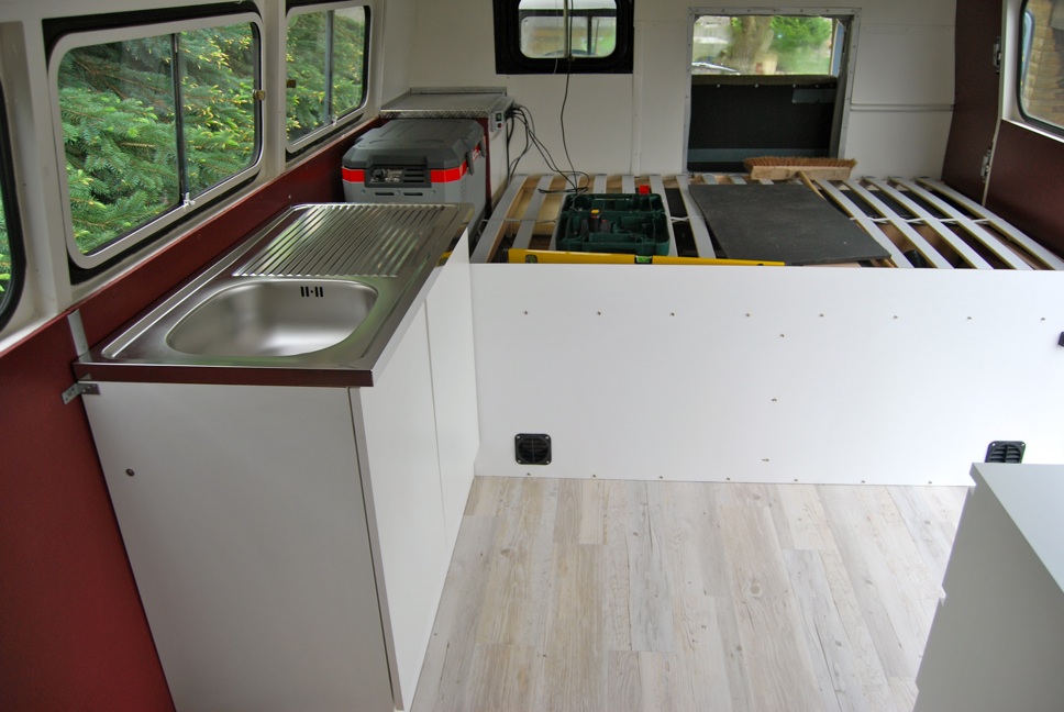

Es geht weiter,Spüle und den ersten Schrank habe ich heute eingebaut.ich halte euch weiter auf dem Laufenden.Gruß Olli

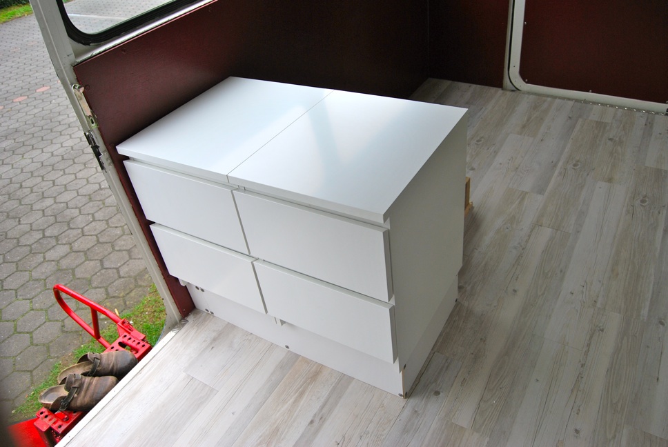

Sind die Möbel selbstangefertig oder "einfach" gekauft?
Das geht ja jetzt mit großen Schritten voran
Tobias
Tobias
