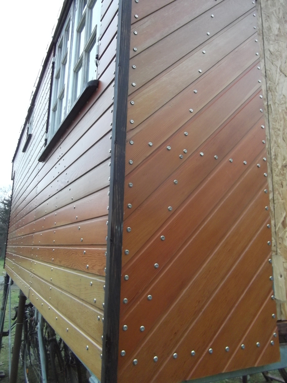

Re: Projekt: abnehmbarer Selbstbau-Holzkoffer auf 680er Prit
bis auf Kleinkram (Regentropfkante, etc.) ist die dritte Wand nun auch fertig; und weil man im dunkeln nicht mehr an der Außenwand arbeiten kann hab' ich bei schönem Kerzenlicht schon die ersten 20qm Thermohanf verbaut - und dabei gemerkt, dass ich viel zu viel davon eingekauft habe.
Am Wochenende kommt hoffentlich endlich das Dach, wenn das Wetter so bleibt.
Simon
Simon

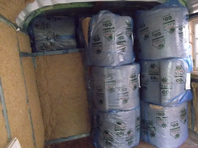

With all that "Hemp" insulation you will sleep well at night.
What length and width are the rolls? There is someone in Wales now making sheeps wool blocks to use in cabins.
these rolls are about 65cm width and 5 square meters all together, what makes a length of 800cm or so. but you can easily can get them produced in any size you prefer, in case you take enough amount.
about wool; i use it in my current trailer (without any chemical preparation), isolates pretty well, makes a good climate, buffers some humidity, but after some years you'll get some trouble with insects (moths) who enjoy the protein of wool.
greetz
simon
greetz
simon

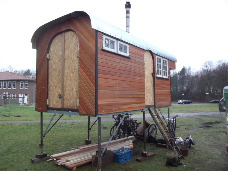

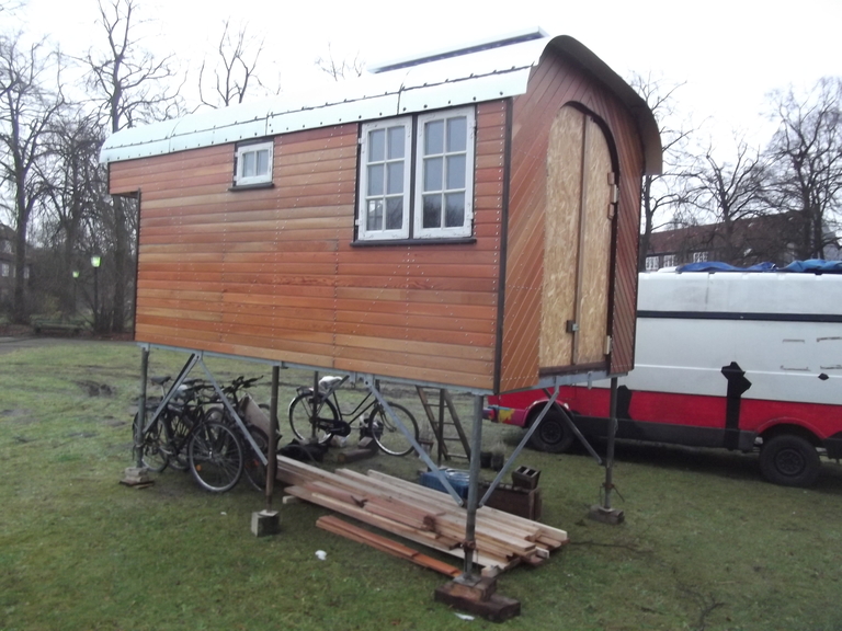

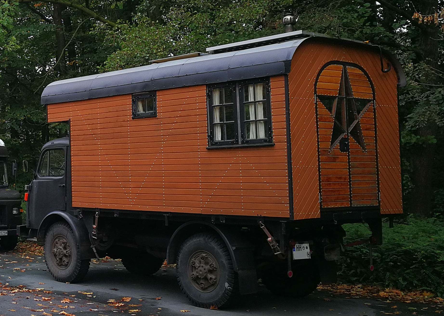

moin,
nach ner ganzen weile zeit und einem kleinen zwangsumzug hier nochmal ein paar bilder des aufbaus; momentan mal wieder auf stelzenbeinchen, da der steyr schuften muß und sein schneckenhaus erst später wieder aufgesattelt bekommt.
die rustikale lösung mit spanngurten als befestigung hat sich beim ersten ritt bewährt; langzeiterfahrungen stehen aber aus.
hier gibts noch nen bild mit steyr drunter: http://www.ndr.de/regional/hamburg/zomi ... tgross.jpg (darf ich das so einbinden?)
hübsche türen kommen im nächsten frühjahr.
grüße aus hamburch,
simon
Sieht super elegant aus......
Mächtigen Schornstein drauf ....
viel rohr, viel zug ;-). kommt für's fahren aber natürlich runterWombi hat geschrieben: Mächtigen Schornstein drauf ....![]()
simon
Dieses Womo wird wohl ein Gesamtkunstwerk, bin mal gespannt wie sich das Ganze nach der "Hochzeit" optisch präsentiert. Wird 100% ein Hinkucker.
Klasse und Sehr Schöner Koffer
Toll gemacht das sowas geht aus Holz ....hätt ich net gedacht .....
Ralf
Ralf
nachgereicht:
Ich war gestern mal auf der Waage. Das Fahrgestell mit Pritschenboden ohne Koffer wiegt 5200kg. Mit dem Koffer drauf und meinem gesamten Besitztum drinnen war ich bei 7380kg
. Der 120l Tank war aber nicht voll, und meine 72kg waren nicht drin und ein klein wenig Kleinkram (Fahrrad, Schweißgerät, etc) fehlte auch. Ansonsten nach meinen Maßstäben "lebensfertig" und "reisefertig", jedoch ohne eine zusätzliche Tonne Diesel und Wasser. Der Koffer ohne Laster wiegt somit inklusive aller Einrichtung satte 2200kg.
Grüsse!
Simon
.... und ich dachte, Holzbau sei Leichtbau.
Hallo, ein wirklich sehr gelungenes Ergebnis Simon. Wie hat sich dein Holzaufbau in der Zwischenzeit bewährt? Hast du an der Lagerung der Pritsche etwas ändern müssen? Ich habe ebenfalls vor mir einen diffusionsoffenen Holzaufbau auf meinen grade erstandenen Steyr 680 zu bauen.
Grüße in die Runde!
Grüße in die Runde!
Moin Mik!
Der Aufbau ist jetzt 6 Jahre alt, ich wohn da drin. Den LKW hab ich gut 30. 000 km bewegt, davon 2/3 ohne und 1/3 mit Aufbau. Im Gesamten hat es sich sehr gut bewährt. Ich bin jedoch zu 98% auf deutschen Alsphaltstrassen unterwegs und den Rest auf Schotter und Wiese. Kein Gelände, keine Wüste. Wenn ich Zeit und Lust hätte stünde ein technisch versierteres Auf-/Absetzsystem (Hebekissen? Pneumatik?) auf der ToDo-Liste, ansonsten eher Sachen am Laster (Staukästen, schnelleres Verteilergetriebe, Dämmung Fahrerkabine, etc.).
Nicht bewährt haben sich die 2,5 Schichten Bootsöl (Le Tonkinoir) als Wetterschutz fürs Holz - super schön, aber nicht haltbar genug (und die empfohlenen 6 Schichten zu teuer und aufwendig). Da ist jetzt eine Lasur drauf.
Es gibt einen ähnlichen Bau (wurfel), dort wurden die Spanngurte durch Löcher in der Pritsche direkt am Hauptrahmen angeschlagen, das ist optisch gelungener als bei mir, wo sie aussen sichtbar sind. Und für den Stahlrahmen, der den Kofferboden bildet, hat er statt durchgehendem Längsrohr durchgehende Querrohre genutzt, in die dann seitlich die Ständer geschoben werden, was ebenfalls eleganter ist als meine angeschweissten Stummel, die zum rein/raus rangieren je Seite 3 cm Platz lassen (geht gut bei ebenem Grund und schlecht auf der Kuhwiese).
Wie Du siehst: besser geht immer. Und Evolution tut gut.
Wenn Du noch Fragen hast oder Deine Ideen vorstellen willst, nur zu!
Simon
Simon

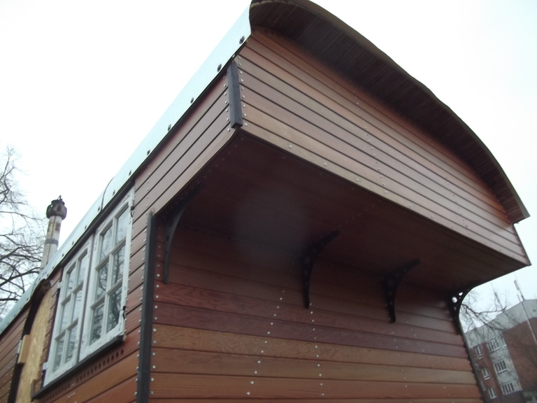

die Rennleitung hatte bislang keine Einwände.
Containerlocks sind meines Wissens nach problemlos zulässig; gibt ja jede Menge Beispiele hier im Forum, wo sie erfolgreich eingesetzt werden.
Wurfel's Variante kenne ich nicht im Detail. Wenn das allwissende Internet nix weiß, schreibste ihm mal ne Nachricht...?
Die Dachbretter aussen habe ich längs verbaut, die mussten also nicht gebogen werden. Innen habe ich 4mm Sperrholzplatten (von recycelten Transportkisten) für die runden Bereiche genutzt, die liessen sich ohne Vorbehandlung genügend stark biegen.
VG
Simon
