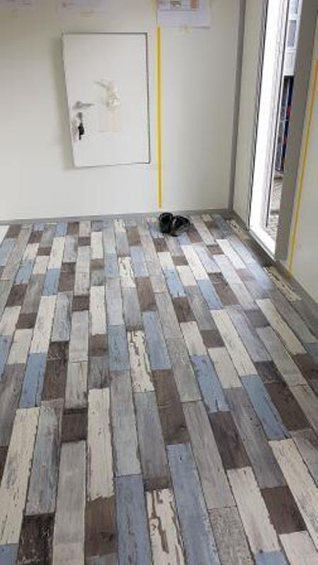

Ich habe Venyl als Auslegeware (von der Rolle). Bis dato perfekt.

Wir haben PVC-Laminat verlegt - nach dem Möbelbau! Damit waren dann 2 Pakete genug!! Sauschwer, aber ziemlich kratzfest und wasserfest - nicht wie MDF-Laminat, was sofort aufquillt. Der Durchgang vor der Küche kann fusskalt sein, auf dem Sitzpodest ist es nie kalt, die Batterien scheinen gut zu isolieren. Für extreme Kälte haben wir einen gebörtelten Teppichrest, der kann im Gang ausgerollt werden. Machen wir aber seltenst, denn Teppich ist mühsehlig sauber zu halten, vor allem mit Brötchenkrümmels drin und so.
