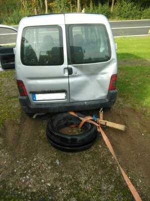

Ersatzrad per Schwerkraft kann man machen wenn man mit mehreren Leuten unterwegs ist, alleine n Rad runter werfen um sich an zu gucken wo das hin knallt ist nicht so die Intelligenteste Lösung, vor allem nicht wenn man damit im Urbanen Umfeld steht, wo Dinge stehen die kaputt gehen können wie andere PKWs, Gartenzäune und sowas... Im Idealfall springt das hoch und kostet einen ne Rückleuchte, oder man bekommt es ab wenn man unten steht...
im Gebirge kann man dann eine Viertelstunde lang zuschauen, wie sich das Rad eine Schneise ins Tal bahnt… :D
Der Gesunde Menschenverstand gebietet es aber, das Rad vor dem Fall mit zwei 2,5t Spanngurten mit so viel Spiel anzubinden, dass es Platz zum umfallen hat und nicht zurück an den Lkw springt.
MlG
Zuletzt geändert von felix am 2022-11-20 20:43:07, insgesamt 2-mal geändert.
Re: Erweiterung zul. Gesamtgewicht 90-16
#79 Beitrag von OliverM » 2022-11-20 20:39:37
felix hat geschrieben:
2022-11-20 20:35:27
Der Gesunde Menschenverstand gebildet es aber, das Rad vor dem Fall mit zwei 2,5t Spanngurten mit so viel Spiel anzubinden, dass es noch Platz zum umfallen hat und nicht zurück an den Lkw springt.
MlG
..... schreibt jemand , der aus ähnlichem Grund Hecktüren vom Peugeot Partner (Berlingo, Kangoo?) nachhaltig hingerichtet hat... :smoking: :p
#81 Beitrag von felix » 2022-11-20 22:00:04
OliverM hat geschrieben:
2022-11-20 20:39:37
du spielst auf diesen Vorfall an?
Stimmt, hat nicht optimal geklappt. Dafür kenne ich jetzt eine Methode, wie man den Notlaufring besser nicht aus dem Reifen zieht. :D Der gute alte Hundefänger musste schon ordentlich etwas einstecken…
Aber es ging dabei nicht darum, ein Reserverad abzuladen, das hat eigentlich immer gut geklappt.
MlG
@Adi: Sorry für die ganze Abweicherrei!
Zuletzt geändert von felix am 2022-11-20 22:01:57, insgesamt 3-mal geändert.
