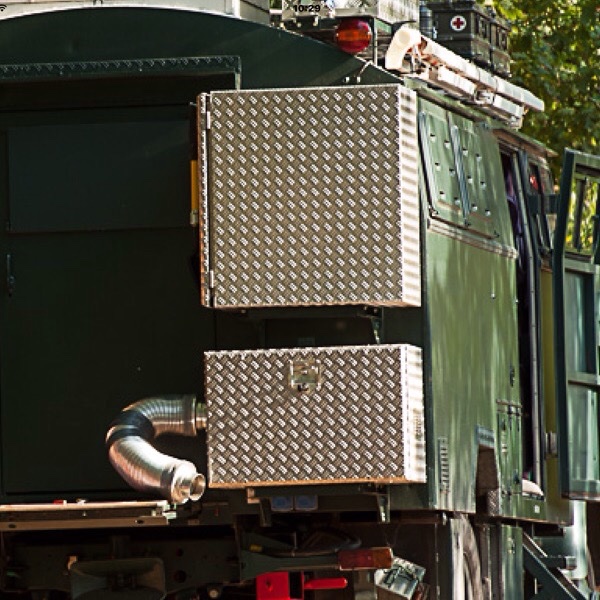

Guten Abend zusammen,
da wir ja auch gerade am Planen und machen bei unserem LF sind brauchen wir ja auch eine Heizung.
Vorne in der DoKa ist die Originale Webasto die auch nach 42 Jahren noch einwandfrei ihren Dienst tut.
Hinten in den Aufbau wollen wir die 22D 12V Planar einbauen, dürfte für Frühling bis Herbst bei 3,5 auf 2,1 m locker reichen.
Wo ich mir jetzt aber noch den Kopf zerbrech ist wie ich warm Wasser bekomme, sind die Elgena Boiler da zu gebrauchen? Wir wollen später im Prinzip nur unser Geschirr spülen und auf Festivals und unterwegs Duschen können.
