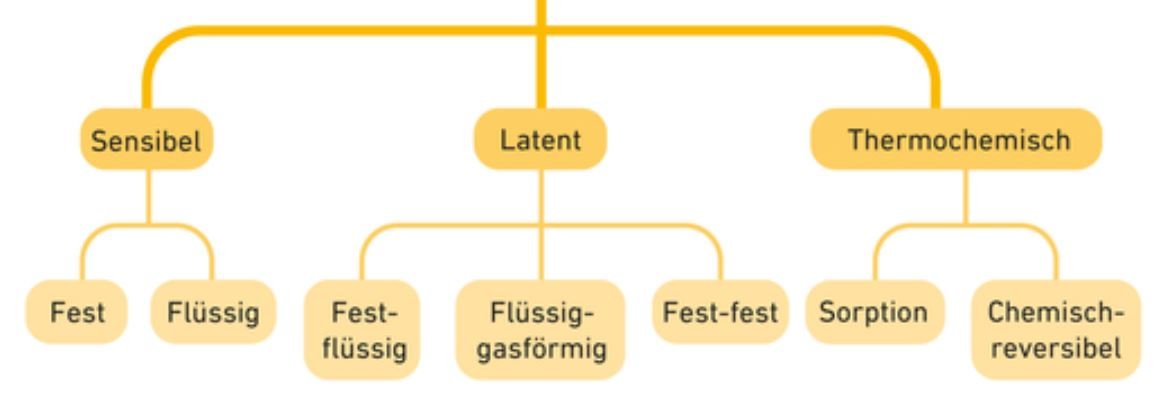

hm - zum kleinen Holzofen wäre ein Wärmespeicher sinnvoll - da gäbe es:
Thermochemische speichern z.b. 5x mehr Wärme pro Volumen/Gewicht als Wasser.
...man kennt ja Diese Handwärmer mit Metallplättchen zum klicken(Latent>Fest-flüssig)...würde man also ein Fass davon auf dem Holz-Ofen "kochen" könnte man später wenn der Ofen aus ist "klicken" und die Wärme nutzen...Dieses Salz speichert 3mal mehr Wärme als Wasser - so würden 30l Salzlösung einem 90l Wasserspeicher entsprechen...
ob so ein Wärmespeicher der ja leichter und kleiner ist als Wasser wohl irgendwie Sinnvoll Nutzbar ist?? Kennt wer sowas?
Beiträge: 24919
Re: Hubdachkoffer hub2m - Hebesysteme, Raumgestaltung
#530 Beitrag von Ulf H » 2019-11-08 23:53:07
... die beste Wärmekapazität aller praktisch nutzbaren sowie bezahlbaren Stoffe hat nun mal Wasser ... um darin bei 95 Grad die benötigte Wärme für eine Nacht zu puffern benötigt man meine ich 200 l ... macht dann mit Tank, der ja auch entsprechend isoliert und mit Wärmetauscher ün versehen sein muss gute 250 kg ... mit der Erkenntnis habe ich beschlossen, dass Prinzip Wärmespeicherung im Womo nicht weiter zu verfolgen ...
... dazu kommt noch die Problematik, was macht man mit überschüssiger Wärme, die bei einem vollen Speicher und einer nicht zielgenau abschaltbaren Feststoffverbrennung zwangsläufig vorkommt ... im Haus wird da mit unendlich verfügbarem Frischwasser gegengekühlt ...
Nessi
Beiträge: 39
Registriert: 2018-10-23 4:43:59
#531 Beitrag von Nessi » 2019-11-09 8:42:10
ernstlustig hat geschrieben:
2019-11-08 15:31:33
ich hab mein EFH als Solarhaus (30m2 Röhrenkollektoren) gebaut mit einem großen Saisonspeicher (mit Wasser). Damals hab ich mir viel und oft übelegt einen Latentwärmespeicher zu bauen - aus zwei Gründen 1. um mehr Wärme zu speichern ohne noch mehr Wohnraum zu opfern und 2. um die Wärmeverluste zu reduzieren. Wäre genial wenn man die gespeicherte Wärme - ohne Verluste - vom Sommer auf den Winter aufbewahren kann und dann, wie du sagst, mit einen Klick die einzelnen Parzellen (z.B. je 100kwh) aktiviert.
Leider gibt es bei den Salzen Probleme beim Erhitzen und Abkühlen, da im Kristallzustand die Wärme nicht gut geleitet wird -> ähnlich wie bei Eis. Man braucht viele feine Wärmetauscherrohre die als Netz das gesamte Wärmespeichermedium durchziehen. Meine Idee war dann, wie in einer Batterie - mit Platten aus alten Heizkörpern im Speicher zu arbeiten... da wäre dann das Problem der Korrosion wegen dem Salz ....
Dann ist ein "klick" Mechanismus der durch einen Kristallisationskern /-Impuls die latent gespeicherte Wärme abgibt bei größeren Volumina wohl auch schwierig, es darf in dem Salzgemisch keine Verunreinigungen geben welche eine Kristallisation beim normalen Abkühlen ermöglichen. Das zu verhindern wird nicht so einfach hab ich mir gedacht.
Wenn man auf die Langzeitspeicherung ohne Verluste verzichtet, kann man auch durch ein Medium welches einen Phasenübergang bei der gewünschten Speichertemperatur hat, eine höhere Speicherkapazität als mit Wasser erzielen. Z.B. mit Wachs/Paraffin ... auch hier wird die praktische Umsetzung wieder schwierig, Paraffin - auch im flüssigen Zustand - lässt sich halt nicht so gut durch Pumpen und Rohre im Heizkreislauf verteilen wie Heizwasser. Nutzt man einen Wärmetauscher, so muss dieser auch im kompletten Speicher gut verteilt sein - da Paraffin die Wärme schlechter leitet als Wasser und somit schlechter zum aufheizen / schmelzen ist (und umgekehrt auch bei der Entnahme der Wärme, da sich das abgekühlte Paraffin um den Wärmetauscher verfestigt und diesen quasi Isoliert).
Ich denke im Laster wird das alles noch schwieriger als im Haus. Gewicht und Platz sind ja wichtige Argumente. Was es heute gibt sind Putze und Baustoffe die z.B. Wachs in kleinen Partikeln eingeschlossen haben um Wärme aufnehmen, speichern und abgeben zu können. ( https://www.solarify.eu/2015/05/31/649- ... rmaterial/ )Das könnte ich mir im Aufbau vorstellen um im Innenraum ein gleichbleibenderes Klima / Temperaturverhalten zu erreichen. Tagsüber oder wenn man den Ofen an hat wird die "Wand" mit aufgeheizt und strahlt diese Wärme über längere Zeit gleichmäßig ab wenn die Raumtemperatur wieder fällt. Ich vermute aber die Speicherkapazität ist sehr begrenzt.
In der Summe denke ich dies sind tolle Gedankenspiele, aber in der Realität ist es einfacher, preiswerter und zuverlässiger einfach ein paar Liter mehr Diesel oder ein paar Scheite Holz mehr dabei zu haben.
Nessi
