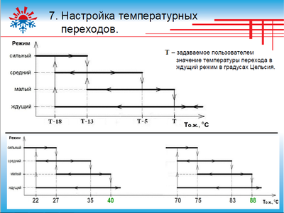

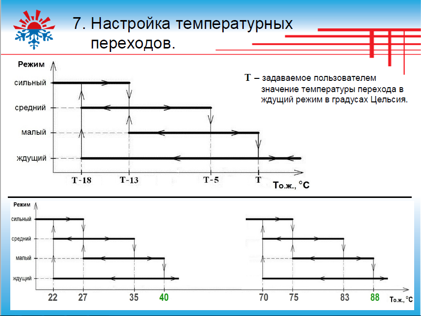

Nein,teefix hat geschrieben: Wenn der Temperatursensor ein Widerstandssensor ist könntest du wohl einfach einen Widerstand in Serie schalten und so der Heizung vorgaukeln, dass es schon wärmer ist...
spezielle Temperatursensorchip .
10 mV *C
Die Sensoren sind so schwer, überwacht zu täuschen.
14TS Mini, der Klang ist die gleiche wie die 1-14TS,
die maximale Leistung ist sehr laut
auf das Minimum viel leiser ist, wählte aber diese Option ist nicht möglich, er ist temperaturabhängig .

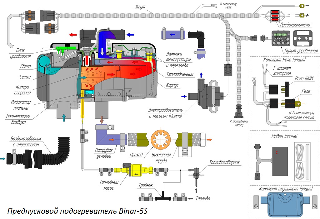

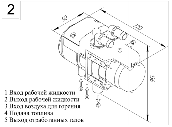

hat schon jemand die Binar 5S im Betrieb? Soll für Heizung besser geeignet sein.
Max
Max
Re: Standheizungen von Autoterm
Aber die 5S ist eine Wasserheizung.....

Hallo ne ist nicht die 5S. Die 5S gibt es erst seit 2016/09meggmann hat geschrieben: Ich glaube das ist eine in Betrieb:

Ich habe.WomoJunkie hat geschrieben:Hallo
Zum Heizen ist sehr praktisch.
Deutsch Unterricht ist schon da, ist die App Autoterm Control auch übersetzt.
Für die Heizungseinstellung 20-95 Grad

Wir haben nicht die Elemente teilen, Verbrauch ist immer voll:WomoJunkie hat geschrieben: Wie hoch ist der Strom verbrauch der Binar 5S bei Minimal- und Volllast inklusive Wasserpumpe.
Verbrauch
Gestoppt - ein Modem und Fernbedienung - 0,4 W
beginnen, 90 Sekunden, 122 W
Klein - 18 W
Medium - 28 W
Strong - 42 W
automatisch Modi wird der Benutzer nicht gezeigten.
