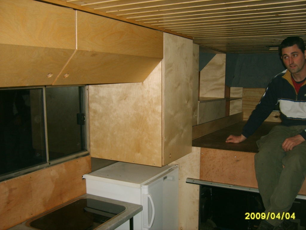

#331 Beitrag von magmog » 2009-04-08 12:43:02
guude,
richtig erkannt, es handelt sich um bike mpx, 18 mm.
dichte ~ 0,66, also ca. 12 kg/m².
gut holz! justus.

biste noch voller dezibel vom wochenende oder warum hängt die arche matze auf bild 1 so in richtung fahrer... :D

#352 Beitrag von Mathias » 2009-05-19 21:34:43
momentan ist alles schwere auf der fahrerseite... :huh:
dieseltank, küche gasflaschen, reserverad...
wird aber noch durchgetrimmt... :D
