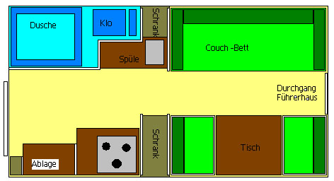

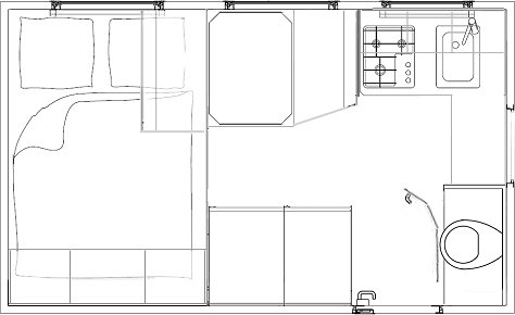

Dieser Grundriss soll 3,8 m lang werden , für zwei Personen, könnte also auch LAK2 geeignet sein. Die Frage ist in wieweit die Kombination aus Bett und Sitzecke alltagstauglich ist. Ein Teil der Matratze soll hochklappbar sein und dann als Rückenlehne dienen. Der Umbau sollte eigenlich weniger aufwendig sein als bei Umbau Dinnet zum Bett(Tisch runter lassen, Polster verteilen)
Der Durchstieg zum Fahrerhaus über dem Küchenblock soll nur bei Notfällen genutzt werden.

Hallo Andreas,
Der Durchstieg muss - je nach Fahrerhaus und Aufbau - meisst so ca 40 cm über dem Boden beginnen und kann kaum höher als 1 m sein. Ein hohes Faherhausdach oder ein tiefergelegter Aufbau kann da noch ein paar cm dazu gewinnen. Nur mal so als Daumenregel.
Viele Grüsse,
Das wird in den wenigsten Fällen funktionieren. Über dem Küchenblock heisst, dass deine Unterkante Durchstieg irgendwo in der Nähe Oberkante Fahrerhaus istDer Durchstieg zum Fahrerhaus über dem Küchenblock
Viele Grüsse,

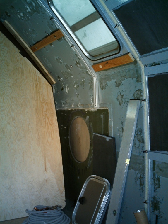

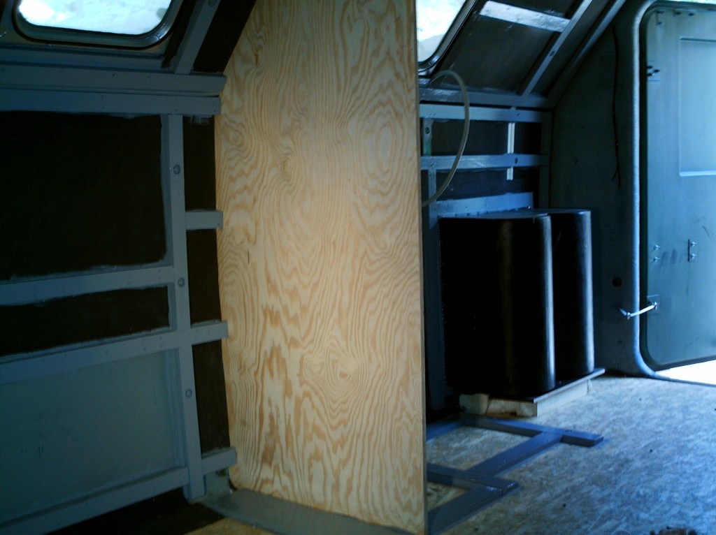

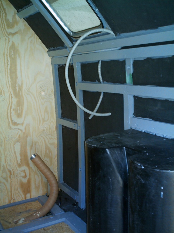

Ich war letztes Jahr auch schon fleißig.
untr der Ablage befinden sich von Aussen zugängliche 2x11kg Gaspullen.
Die Schränke in der Mitte dienen als Raumteiler.
Die Sitzgrußße mit Tisch ist auch als Bett verwendbar. Ebenso lässt sich der gesamte Bereich zu einem großen Bett umabuen.
Aber erst mal ein Ständerwerk installiert, um Kältebrücken zu vermeiden und alles stabil "an die Wände zu bekommen".
