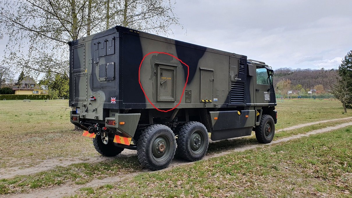

Richtiges Schloss in eine Sheltertüre bauen?

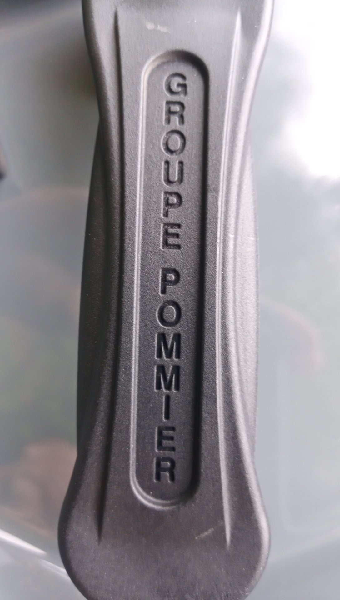

Re: Richtiges Schloss in eine Sheltertüre bauen?

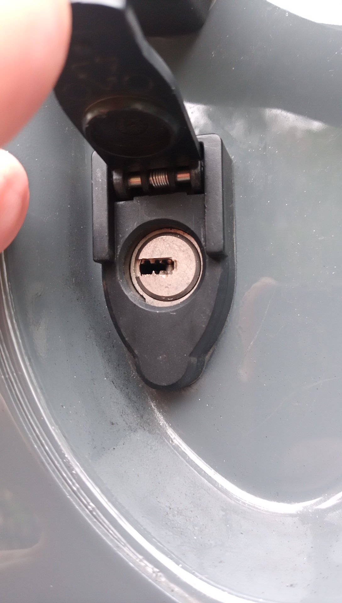

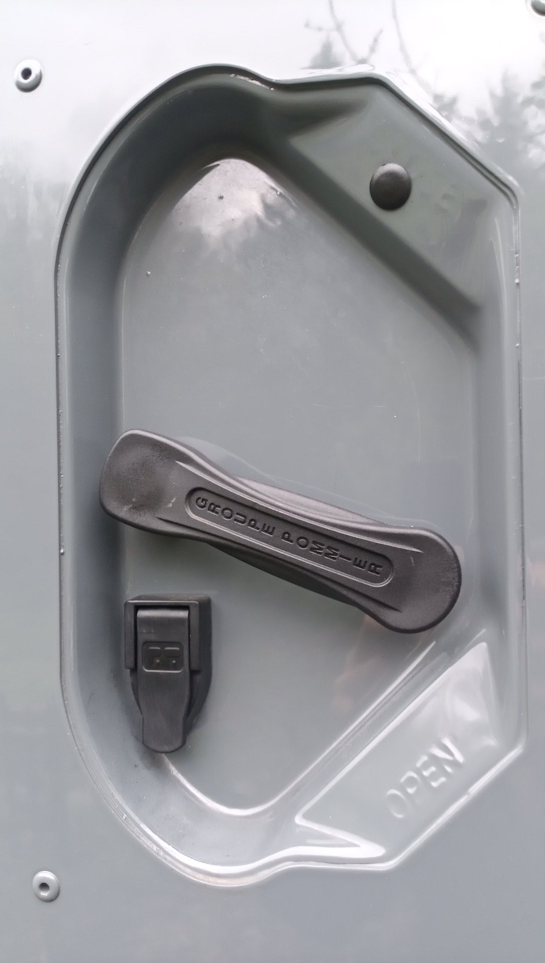

Ich stelle mal das Schloss von meiner Kabine vor, welches mein Fahrzeugbauer ausgewählt hat. Die Abdeckung ist quasi integriert.
Und wie ist das von innen?

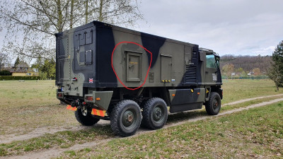

Ich hab meine Abdeckung jetzt hier und schon angepasst. Muss nur noch angenietet werden.

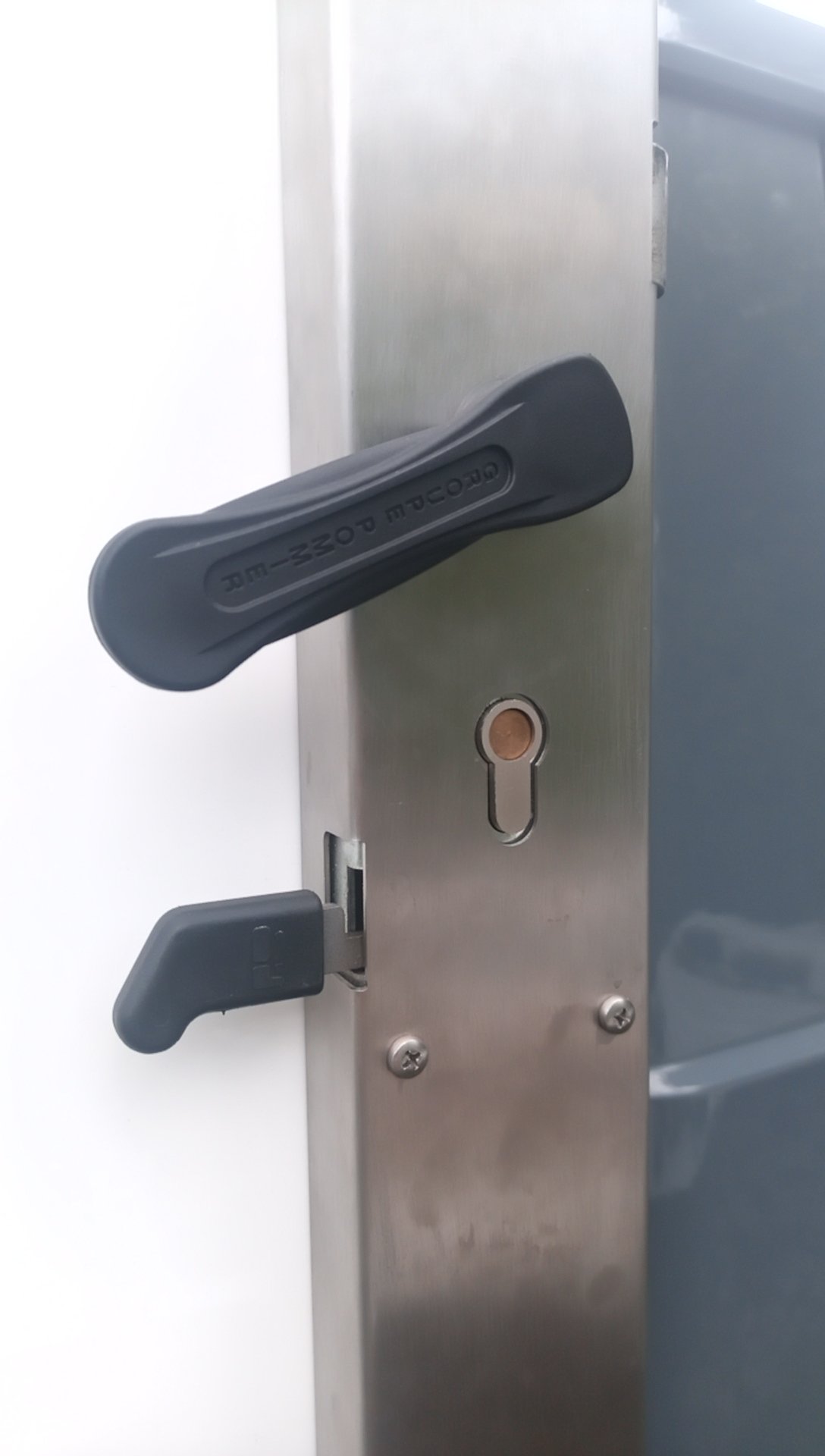

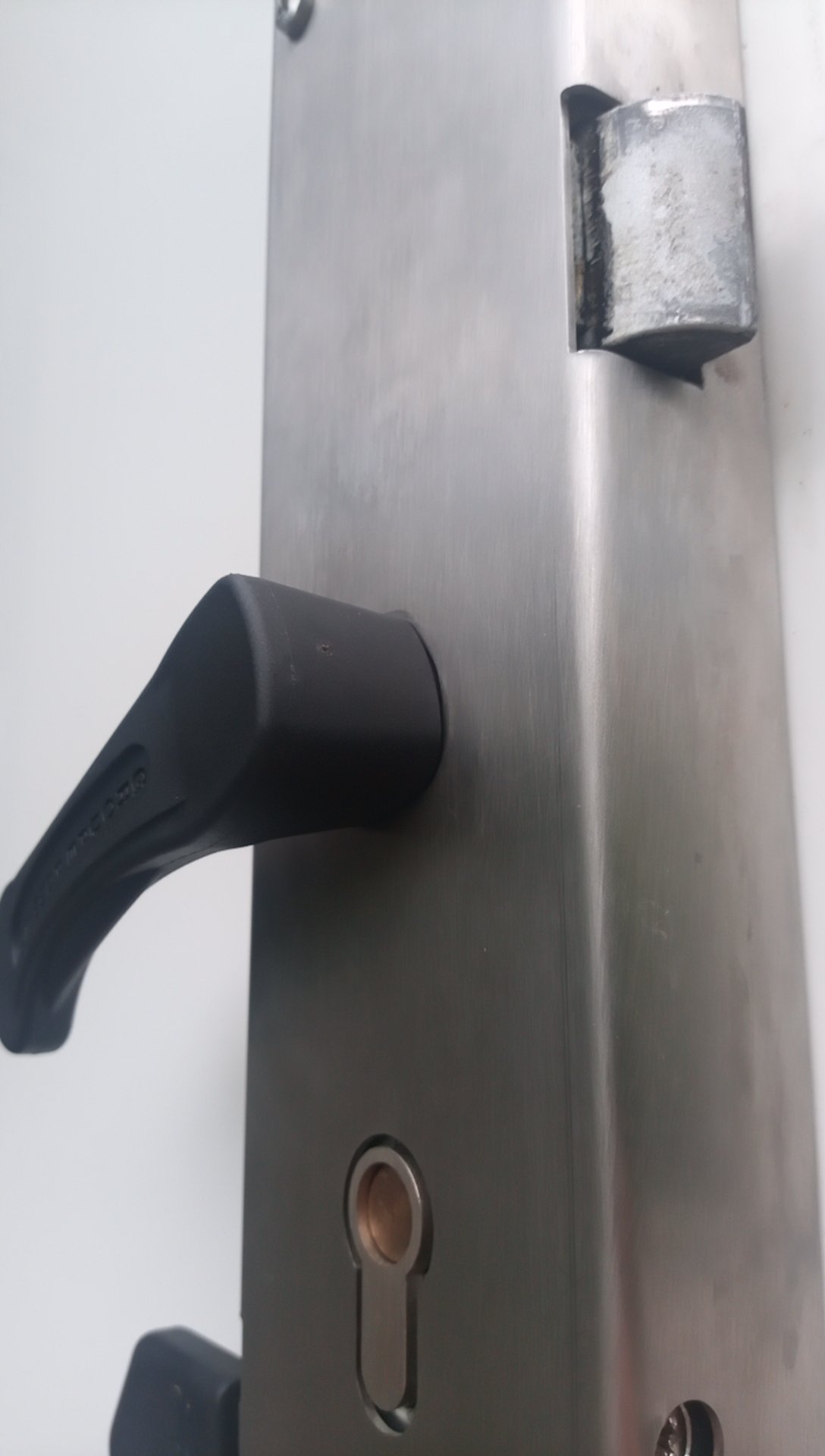

Innenansicht:
Gruss,
