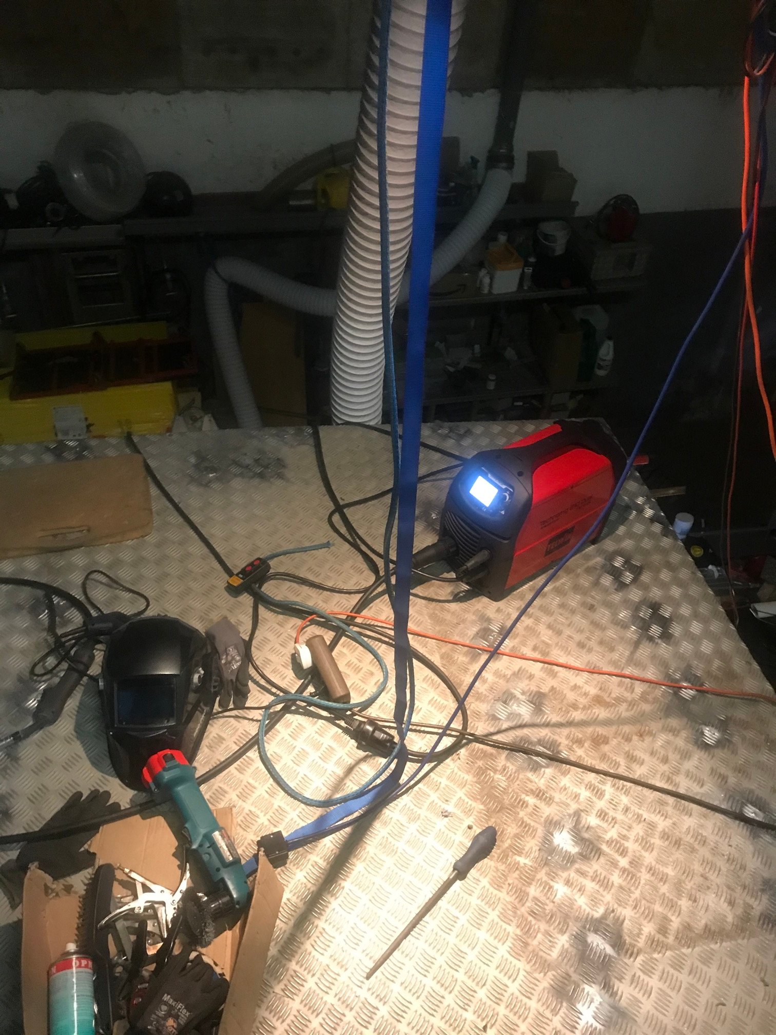

das entspricht ja dann genau der Lösung, die auch beim Lenternkoffer original verbaut wurde und ich deshalb beibehalten will. Das Riffelblech ist übrigens extrem scharfkantig in der Riffelung und sehr rutschfest.
Habe halt die ganzen bestehenden Löcher zur Befestigung der Leiterträger, Kisten und Lampen und Kabeldurchführungen aufwändig zugeschweisst. War übrignes eine Schweinearbeit! Mit Abzug und Maske wegen der Aludämpfe
Die verbleibenden Nieten am Rand möchte ich ersetzen durch wasserdichte Einpressmuttern so wie das hier: https://www.heyman.de/blindnietmuttern- ... -1131.html
Wenn man da ein M10 oder M8 Gewinde nimmt kann man dann bei Bedarf auch Reling, Markise oder andere Sachen problemlos am Dach festschrauben. Sofern man das nicht nutzen will kann man mit einer Schraube und einer überlappenden Gummidichtungsring Wassereinbruch verhinden, so der Plan
