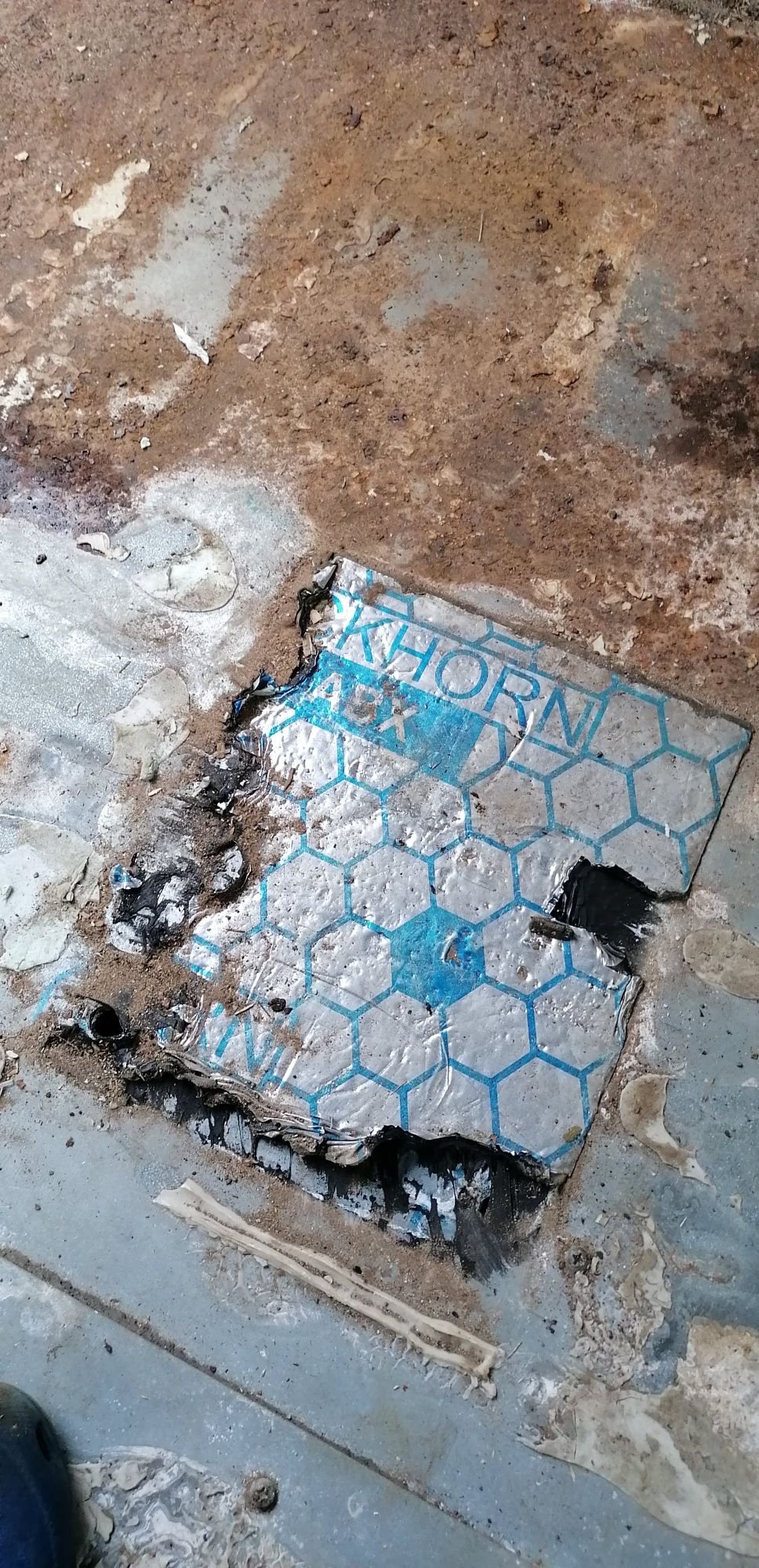

Bin ich froh, dass nicht viel Alubutyl verbaut wurde. Alter Schwede, das Zeug klebt ja wie Sau

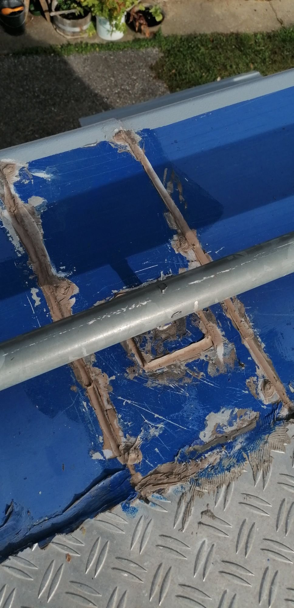

Guten Morgen!
Ich mach mir gerade Gedanken, wie ich das Dach neu abdichten werde. Auch welches Material ich dazu verwende. Weder Sika, noch 3M Antworten auf meine Anfragen, deshalb hoffe ich hier auf Hilfestellung.
Ist der alte Kleber vollständig auszukratzen oder reicht es, wenn man drüber geht? Und hat wer Erfahrungen mit dem 3M Hochleistungsdichtband? Macht es Sinn die Stöße am Dach damit zu bekleben? Da am Dach auch teilweise Riffelblech ist, sehe ich die Problematik mit dem Dichtband bezüglich der Oberflächenstruktur.

Hat niemand Erfahrung mit dem 3M Hochleistungsdichtband?
Re: MB LA 911 B. Umbau begonnen
Das Dichtband von 3M ist wirklich klasse und wurde an einem meiner Fahrzeuge vom kurzfristigen Provisorium zur mehrjährigen Dauerlösung.
Wenn ich aber ein Dach wie deines abdichten wollte, würde ich Flüssigkunststoff + Vlieseinlage einsetzen.

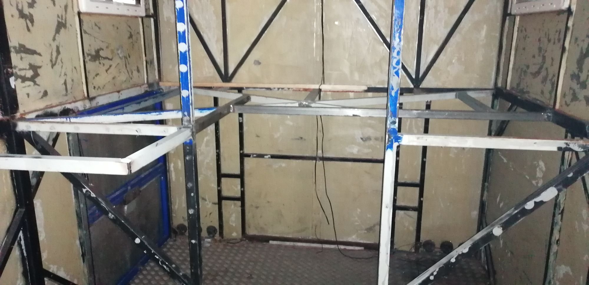

Schweißarbeiten für 2 Einzelbetten anstatt Doppelbett fertig...

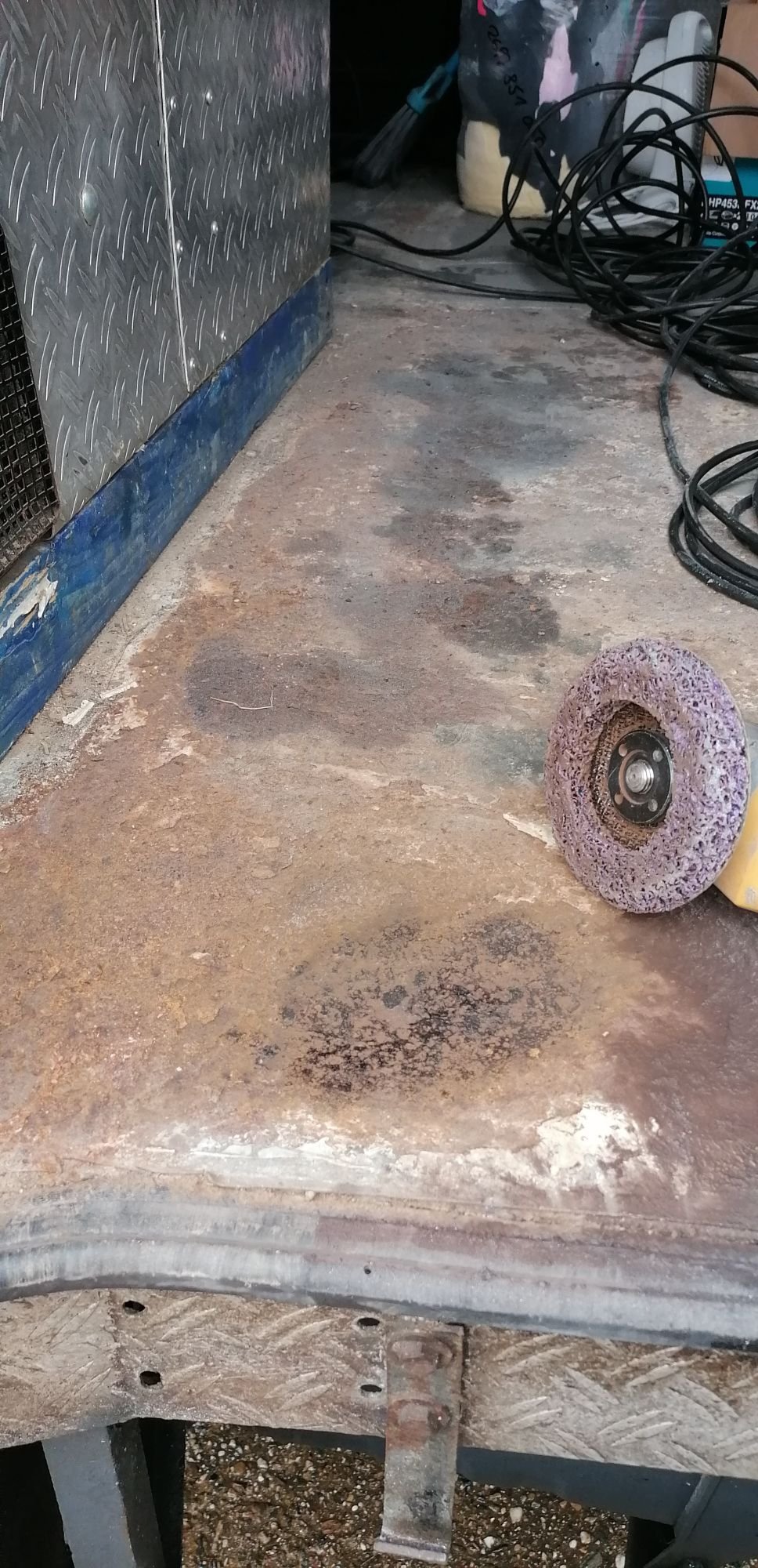

Hallo!
Die meisten Streben im Koffer konnte ich mit der Flex und einer CSD Scheibe perfekt abschleifen. Diese habe ich danach lediglich grundiert.
Es gibt aber auch Streben die schwer oder gar nicht zugänglich sind, oder vom Rost mehr angegriffen sind. Auch das Bodenblech in der Doka ist stark betroffen (siehe Foto).
Daher habe ich mir Fertan besorgt und habe ein paar Fragen.
*) reicht es mit der Drahtbürste den groben Rost zu entfernen? Kann man dann mit Fertan den gesamten Streben einstreichen oder darf man nur über die sichtbare Korrosion?
*) stimmt es, dass man nach der Behandlung mit Fertan gleich mit der Grundierung drüber kann, ohne vorher mit Silikonentferner zu behandeln?
Danke vorab

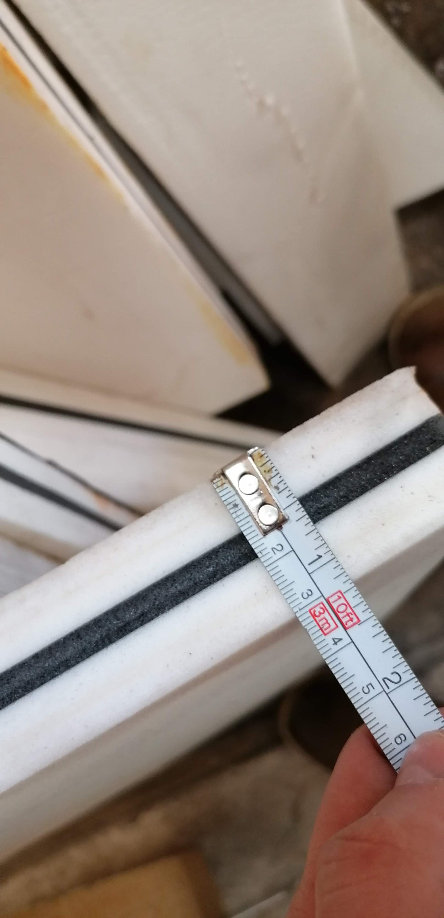

Eine weitere Frage: die Dämmplatten miteinander (sowohl XPS, als auch PUR und Trocellen) kann ich ohne weiters mit Sika 221 verkleben (in Raupe, nicht vollflächig), oder?
Danke und frohe Weihnachten
- Beiträge: 268
- Registriert: 2020-08-05 13:39:10
Meine Restbestände Trocellen (siehe Foto) werde ich an der Decke verkleben. Hierfür werde ich den Armaflex 520 besorgen, so zumindest der Plan.
Moin. Kannst 221 nehmen. In Raupen.
Es geht auch einfacher Bauschaum: Platten mit Wasserzersteuber einnebeln, Schaum in Schlangenlinien dünn (so klein wie möglich!) drauf. Zusammenlegen. Nach 20 Minuten nachpressen. Der Wassernebel beschleunigt das trocknen (2 h) und das nachpressen unterbindet die Ausdehnung.
Fertig.

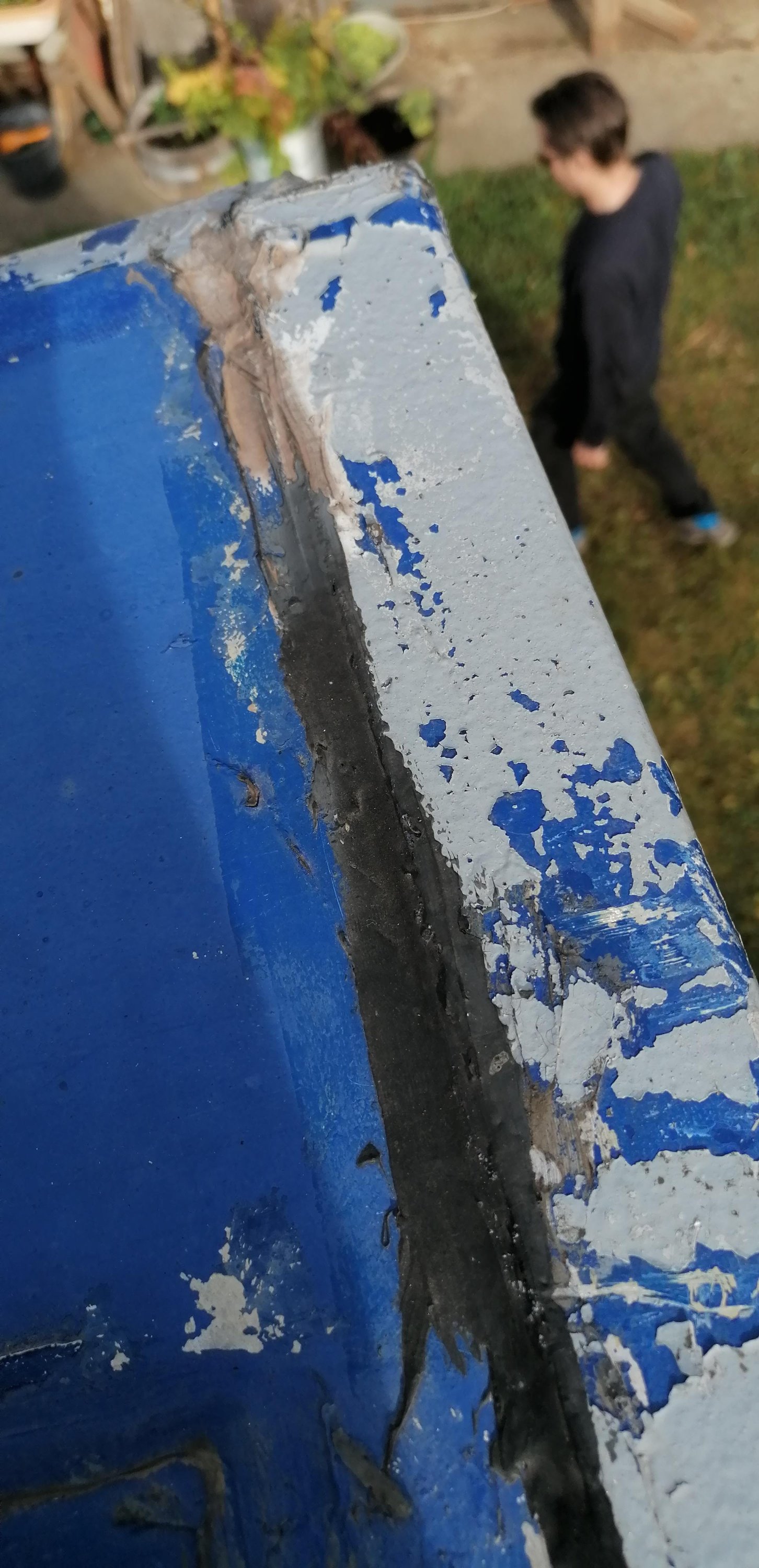

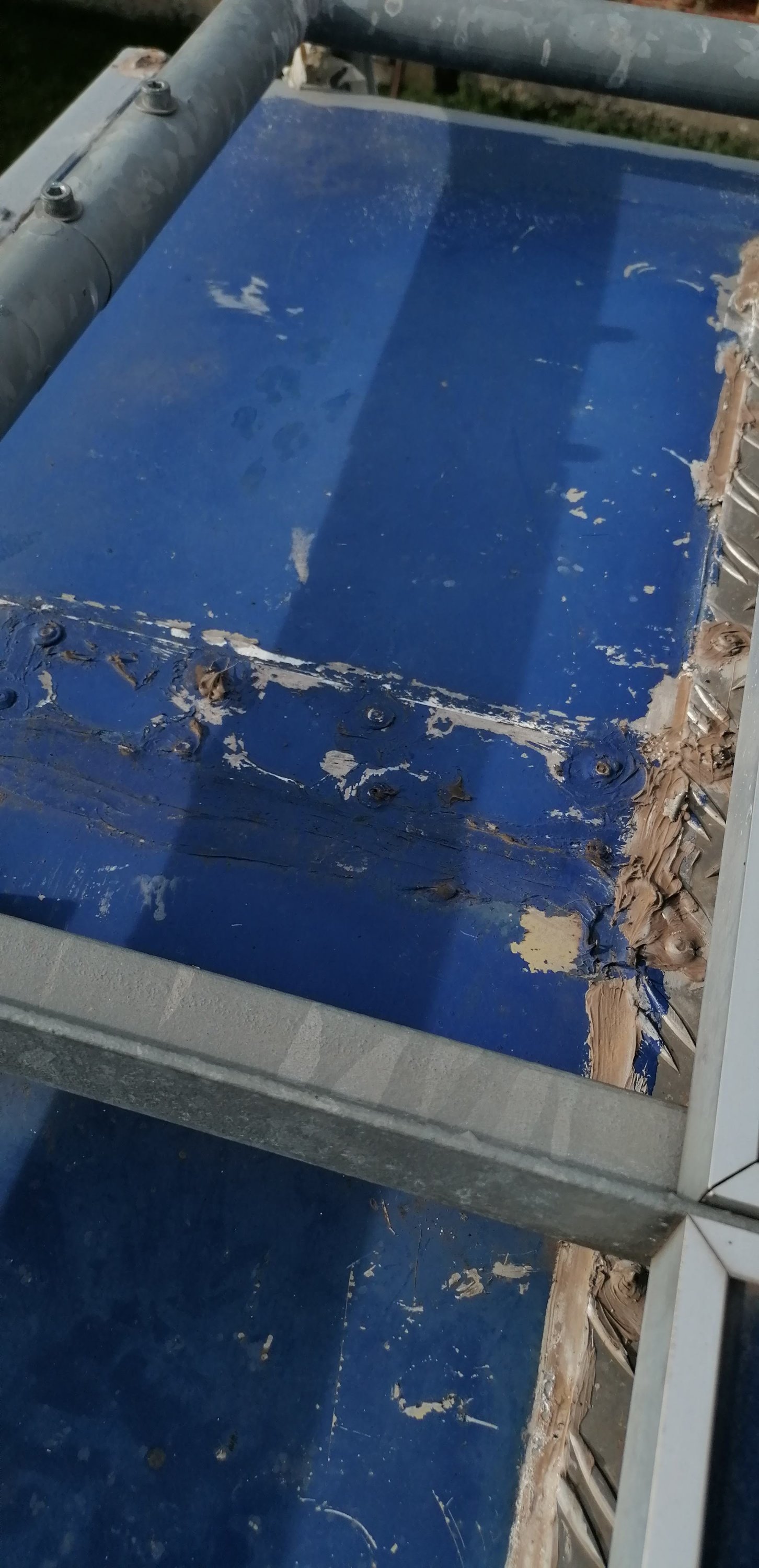

Welche Materialien sind denn verbaut? Ggfs empfiehlt es sich ein neues Blechdach draufzulegen?Panatronics hat geschrieben: ↑2020-10-30 10:10:10Guten Morgen!
Hey.
Danke für die Nachricht.
Wir haben links und rechts am Dach Alu, in der Mitte Riffelblech. Grundsätzlich scheint alles dicht zu sein. Bevor ich neu dämme, möchte ich aber die Nieten erneuern und neu eindichten. Hab mir dazu jetzt Sikaflex 551 UV bestellt. Denke, dass es zum Abdichten am Dach optimal geeignet ist.
Ob ich den Bestand auskratzen muss, oder einfach "drüberschmieren", dazu hoffe ich Tipps von einem befreundeten Fliesenlegermeister zu bekommen.
Ps: anbei Fotos, wie es am Dach aktuell aussieht.
LG aus Graz
LG aus Graz
Wenn ich das neu mache, würde ich den alten Kram rauskratzen, ich wüsste ja nicht, ob sich das Zeug verträgt. Sika 551 UV finde ich im Netz nicht? Nur 521 UV, 551 STP ist mit Abstand teurer. Na ja, so viel wird da nicht reingehen.

Sorry. Tippfehler. 521 UV.
Danke für den Input. Das Rauskratzen könnte tatsächlich zu einer richtig krassen Arbeit werden
- Beiträge: 268
Moin.
Da sind auf den Bildern ja schon 2 Lagen Dichtstoffe drauf...
Eine vernünftige (Zwei-) Flankenhaftung wirst Du mit drauflegen oder auskratzen und neu nicht hinbekommen. Alu - Stahlrohrinnenrahmen und Wasser im System = Alufrass. Da werden unter den alten Lagen schon Löcher sein.
Meine Meinung: Bleche abnehmen - gucken - ersetzen. Dauert nicht viel länger und die Zeit und Material ist nicht vergebens.
Alternativ: 2K-PU-Beschichtung mit Vlies. Das deckt die Fugen ab, ist dicht und geht am schnellsten.
