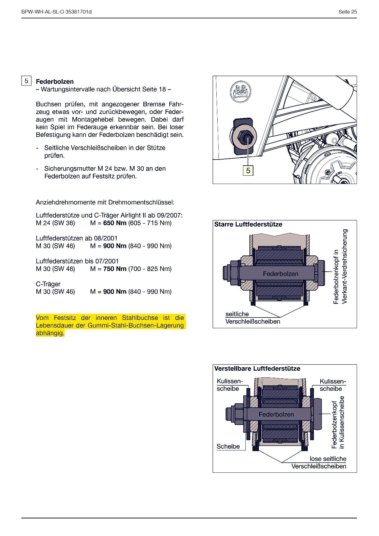

burkhard
Beiträge: 4164
Wohnort: ME
Re: Kofferbau gesetzliche Grundlage AGB
#41 Beitrag von burkhard » 2020-05-02 14:25:48
the_muck hat geschrieben:
2020-05-02 14:06:54
Ich hab die Option es zu testen und habe gerade eine andere Variante mit Kunstoffbuchsen in der Traverse verbaut.
Was sind das für andere Kunststoffbuchsen und was für einen Vorteil versprichst du dir davon?
Burkhard
arocs
Beiträge: 436
Registriert: 2017-01-27 15:44:16
Wohnort: Wanderup / bei Flensburg
#42 Beitrag von arocs » 2020-05-02 15:25:18
Es ist schon erstaunlich, dass tausendfach bewährte und vom Fahrzeughersteller in seinen ARls eindeutig definierte Befestigungen immer wieder in Frage gestellt oder gar ver"schlimm"bessert werden müssen.
Ich kann die Bedenkenträgern hier beruhigen - es wirkt so, wie Mercedes es beim Zetros / Arocs beschreibt. Ein weiterer Vorteil ergit sich daraus, dass bei Kofferaufbauten mit eigenem Rahmen (sofern verwindungsfrei) die Verwendung eines Hilfsrahmens nicht zwingend vorschreibt. Das spart rund 10 cm Bauhöhe......
Gruß Jan, der er beim Arocs umgesetzt hat :angel:
Oelwurm
Beiträge: 577
Registriert: 2019-09-15 6:14:31
#43 Beitrag von Oelwurm » 2020-05-02 17:59:11
In den Richtlinen für Aufbauten und Fahrzeugveränderungen von Iveco Ausgabe 3/1988 (für frühere Fahrzeuge sind frühere Ausgaben und für spätere Fahrzeuge spätere Ausgaben der Richtlinien anzuwenden) steht unter anderem unter 1. Allgemeines bei 1.4 Unfallverhütung:
"Sämtliche Fremdaufbauten und Fahrzeugveränderungen sind nach den im jeweiligen Einsatzland geltenden gesetzlichen Bestimmungen auszuführen.
Eventuell vorhandene nationale Sicherheits- und Unfallverhütungsvorschriften sind ebenfalls zu beachten (z.B. in Deutschland die "Unfallverhütungsvorschriften-Fahrzeuge" und die "VDI-Richtlinie-Ladungssicherung").
Der Aufbauhersteller bzw. die Umbaufirma ist für die Einhaltung dieser Vorschriften verantwortlich."
Links:
https://www.bgw-online.de/SharedDocs/Do ... cationFile
https://www.ladungssicherung.eu/ratgebe ... /vdi-2700/
Evtl. findest du dort ein paar weiterführende Hinweise.
Carsten
Grüße Carsten
Plan: abgel.3,5t_containierbar_Schaltgetriebe_HA-Sperre_Leiterrahmen_Hubdach-Koffer_GKat-LPG (nice to have: gr.U-Plakette_Oldtimer_AU-frei_Kammer-Diesel_4x4_Frontlenker) und a weng autark-isch ;)
burkhard
Beiträge: 4164
Wohnort: ME
#44 Beitrag von burkhard » 2020-05-04 9:43:03
2020-05-02 14:06:54
burkhard hat geschrieben:
2020-05-01 20:59:09
Die große M24 Schraube der Wippe wird mit 375 Nm angezogen. Dadurch wird die Ultrabuchse eingeklemmt. Die Drehbewegung erfolgt dann nicht mehr zwischen Schraube und Buchse, sondern wird vom Gummi übernommen. Dadurch wird das seitliche Wanken des Aufbaus gedämpft und weitere Dämpfer, um die es in diesem Beitrag ging, sind nicht notwendig.
Da hab ich lange drüber nachgedacht... MB gibt ja auch einen verweis zu Freudenberg, ein Gummi verhält sich aber doch nicht wie ein Dämpfer sondern eher wie eine Feder (Größe C im Datenblatt [N/mm]). Dazu sind die Drehmomente die man sich bei Freudenberg für alle Buchsen der Größe bei maximal Verwindung anschauen kann nicht in der Größenordnung wo ich sagen würde, das es hilft. Würde das gehen würde man die Verwindung die man haben will ja wieder "versteifen", oder? Ich hab die Option es zu testen und habe gerade eine andere Variante mit Kunstoffbuchsen in der Traverse verbaut. Aber danke für deine Links, in der ABR die ich nutzte standen keine Drehmomente :angel: , ich hab mir diese Möglichkeit der Befestigung über Freudenberg / Mädlers Produktbeschreibung geholt.
Interessant auch der Teil in der ABR mit den Dehnbuchsen der Traversen...
Achso ich hab mir mal so ne Lagerung live bei einem Unimog in der Landwirtschaftlichen Nutzung angeschaut :spiel:, Geschätzt waren da 5mm Spiel. Bolzen und äußere Buchse eingelaufen, bei der Buchse so viel das ich auf den Bolzen schauen konnte :D...
Grüße Malte
Hallo Malte,
die Dämpfung der Wankbewegung ist nur ein kleiner Nebeneffekt und sicher nicht mit richtigen Stoßdämpfern zu vergleichen. Allerdings möchte man die Wankbewegung nur ein wenig beruhigen und nicht ganz wegdämpfen.
Der eigentliche Grund für das hohe Anzug-Drehmoment der M24 Schraube ist es, dass es nicht zu dem Schaden kommt, den du beobachtet hast. BPW schreibt bei M24 sogar 650 Nm vor.
Wenn die äußere Buchse eingelaufen ist war die Presspassung wahrscheinlich von Anfang an nicht ganz richtig (oder das Ganze uralt und schon seit Ewigkeiten in Gebrauch). Mercedes gibt bei der Presspassung in der ARL enge Toleranzen vor.
Burkhard
the_muck
Beiträge: 535
Registriert: 2019-03-16 16:41:12
#45 Beitrag von the_muck » 2020-05-04 10:36:51
2020-05-04 9:43:03
Hallo Burkhard,
ich hab da noch mal drüber nachgedacht, beziehungsweise einfach noch mal über die Konstruktion der Buchsen geschaut. Dann macht es auch sinn was in dem Bild steht... denn der Innenring der Buchse, in dem der Bolzen läuft, ist so dünn das man ihn ja eventuell nicht als Lauffläche betrachten sollte. Heißt, ich muss dafür sorgen das der Bolzen sich nicht in der Buchse dreht (tut er bei mir nicht)... und dann liegt es ja nahe die Torsionsfähigkeit der Buchse zu nutzen und einfach fest mit dem gegenstück zu verschrauben... :idee: In dem Bild wird ja sogar der Bolzen über den Innenliegenden 4-Kannt Formschlüßig gegen verdrehen gesichert...
Mein Kunstoffbuchsen (Schmiermittelfrei) sollen einfach dazu dienen das Metall nicht auf Metall läuft, und die gleiten so gut das der Bolzen sich eben in diesen und nicht in der Buchse dreht. Werde nun aber die Gesteckten Bolzen durch Verschraubte ersetzen. Macht für mich so viel mehr Sinn... Meine Bolzen sind Standard-Teile aus der Landwirtschaft, das fand der TÜV sehr gut... Einen Bolzen in 10.9 dreht man sich ja nicht auf die Schnelle im Keller, brauche nun ja M24 aber 25er Schaft... Also drehen und Wärmebehandlung, da habe ich mir jetzt selbst nen Ei ins Nest gelegt :wack:
Das war aus meiner ABR so nicht ersichtlich... hätte ich aber auch selbst drauf kommen können :(
Grüße Malte
