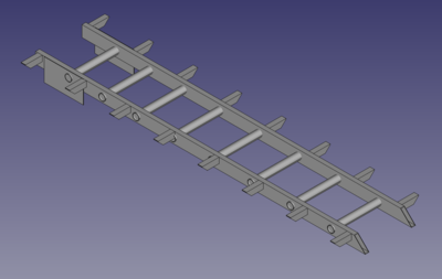

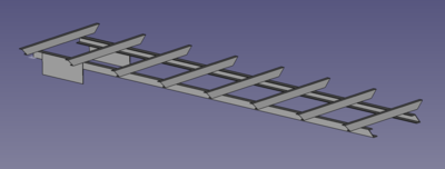

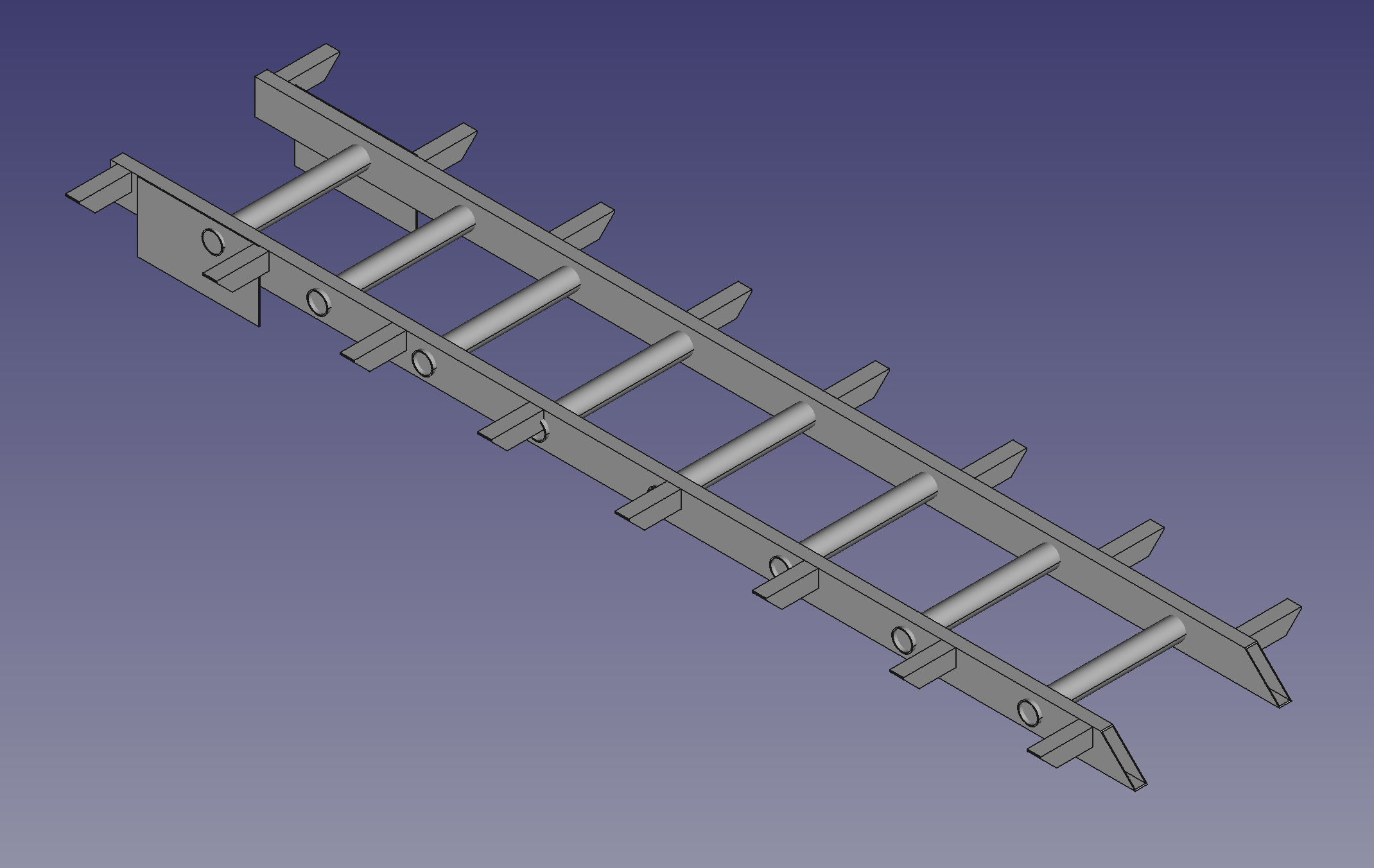

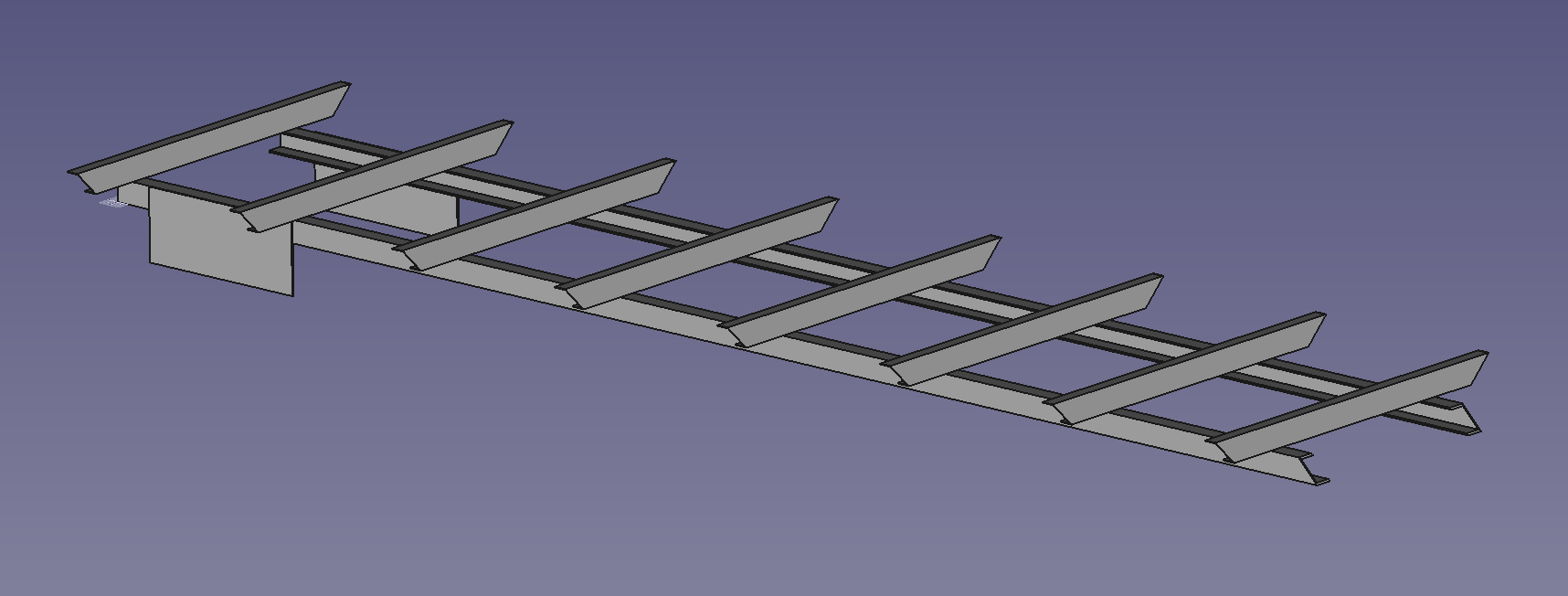

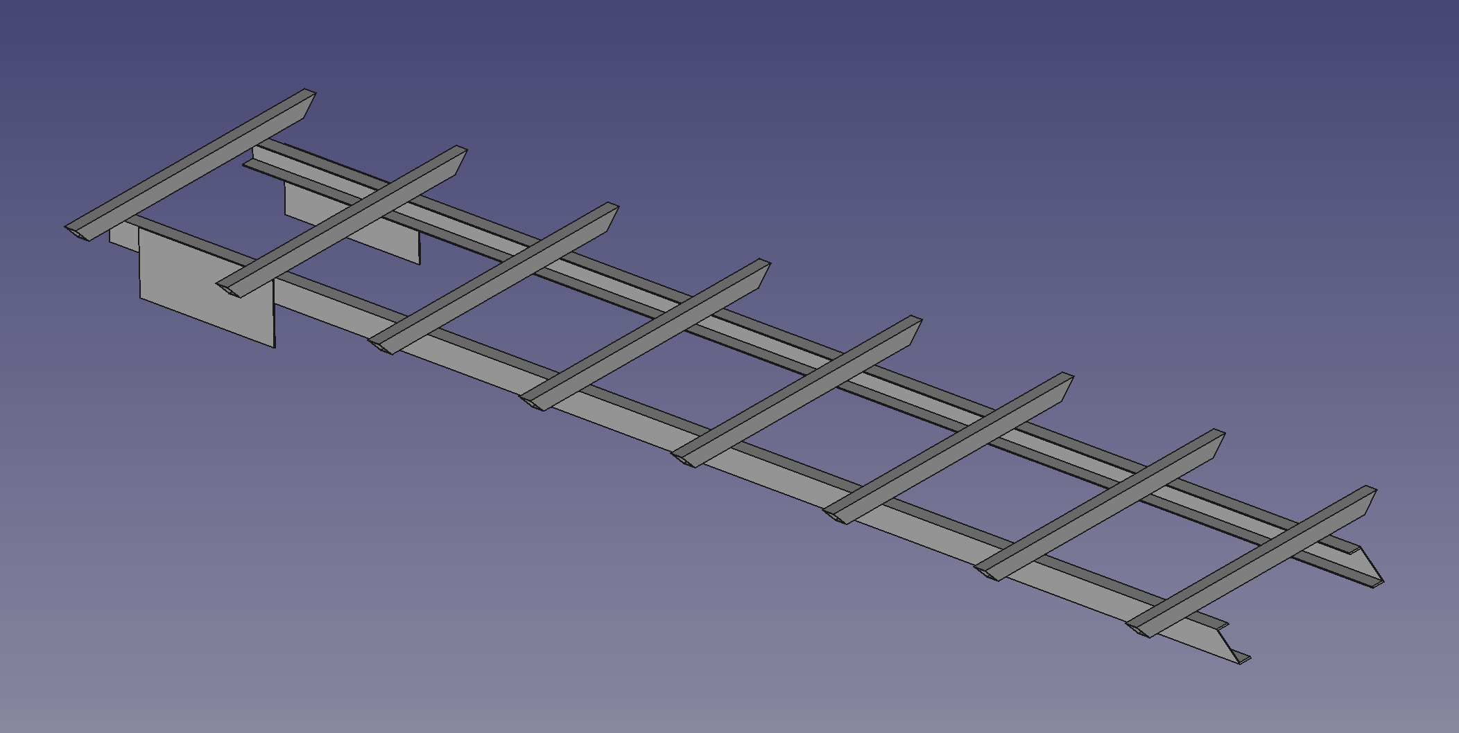

Ok, dann lasse ich mal die Variante "Lustiges X" außen vor.
Würden jetzt noch die zwei grundlegenden Optionen geben.
Habe mal das Gewicht vom Material grob ausgerechnet. Alles pauschal mit 5mm Materialstärke und bei den Querträger mit einem C-Profil als Längsträger anstatt Rechteck.
Variante A: Querträgern: ca. 245kg
Variante B: Rundrohre: ca. 410kg
Würde es Sinn machen, die Querträger in Variante A auch als C-Profil umzusetzen? Hätte für uns den Vorteil, dass wir nicht zwangsläufig verzinken müssten.
Grüße :)

flexi hat geschrieben:
2020-02-25 13:28:39
ja, täte es. Du kannst aber auch Z Profile oder Hut Profile nehmen.

Weil: Die Variante A mit dem U Profil ist ja gerade ein Design, das zu Torsion neigt und es wird sich einfach zum Teil mit dem Fahrzeug verwinden und die Kraft geht dann in den hoffentlich steifen FM2 Panzer.

#40 Beitrag von Pirx » 2020-02-25 21:49:42
2020-02-25 13:28:39
Grüße :)
Hallo flexi!
Im Gegensatz zur Mehrheit der hier vertretenen User versuchst Du ja nicht, einen möglichst flach bauenden Hilfsrahmen zu bauen, um eine möglichst geringe Fahrzeughöhe zu erreichen. Sondern Du siehst Dich gezwungen, einen relativ großen Abstand zwischen dem Kofferboden und dem Fahrzeugrahmen zu überbrücken, ohne unnötig schwere Profile zu verbauen. Dafür ist die Variante A mit den aufgelegten Querträgern sehr gut geeignet. Wie hier schon angesprochen, Knotenbleche vorsehen (wird Dein Schweißer aber wissen, wenn er gut ist). Außerdem kannst Du die Querträger ohne Probleme als C-Profile ausführen (hast ja recht viele vorgesehen). Zur Dimensionierung der Längsträger gibt es ja in der Aufbaurichtlinie Anhaltswerte.
flexi

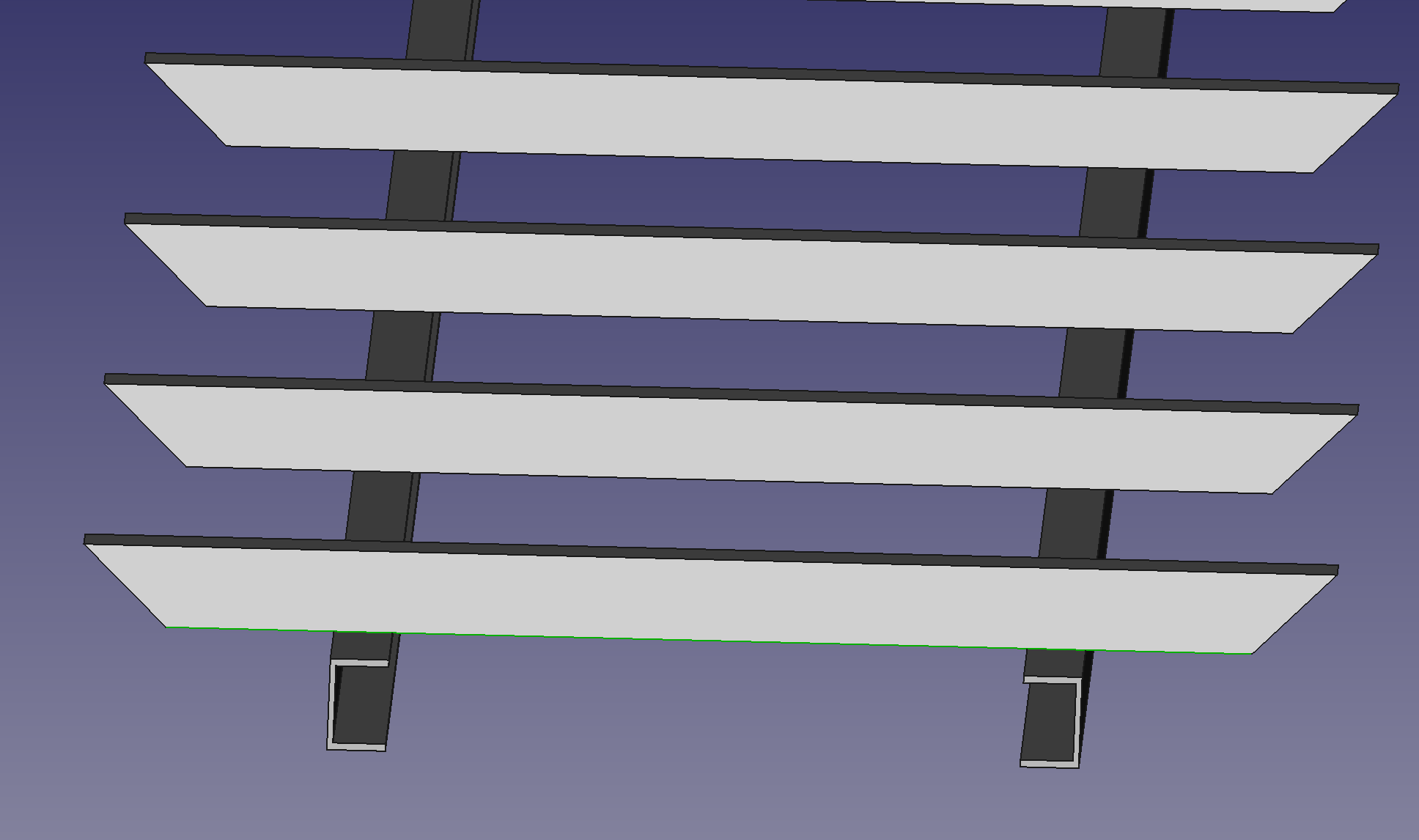

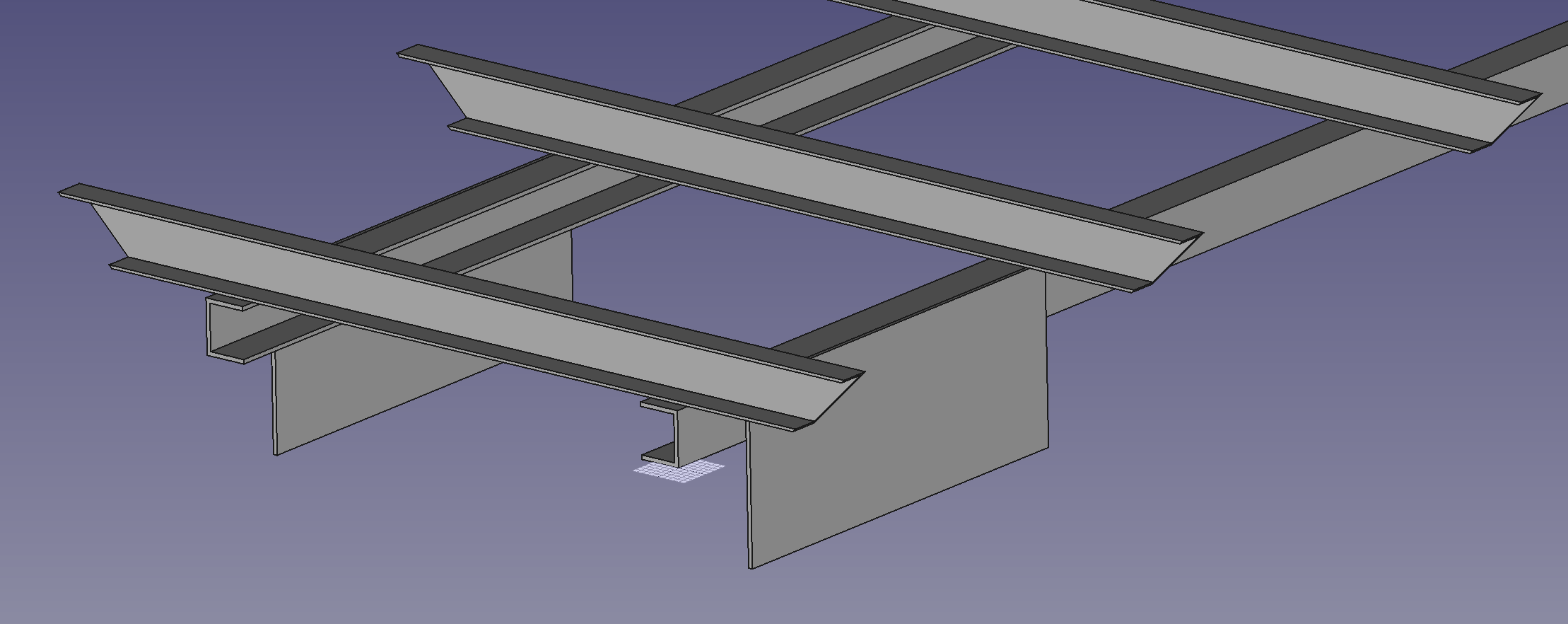

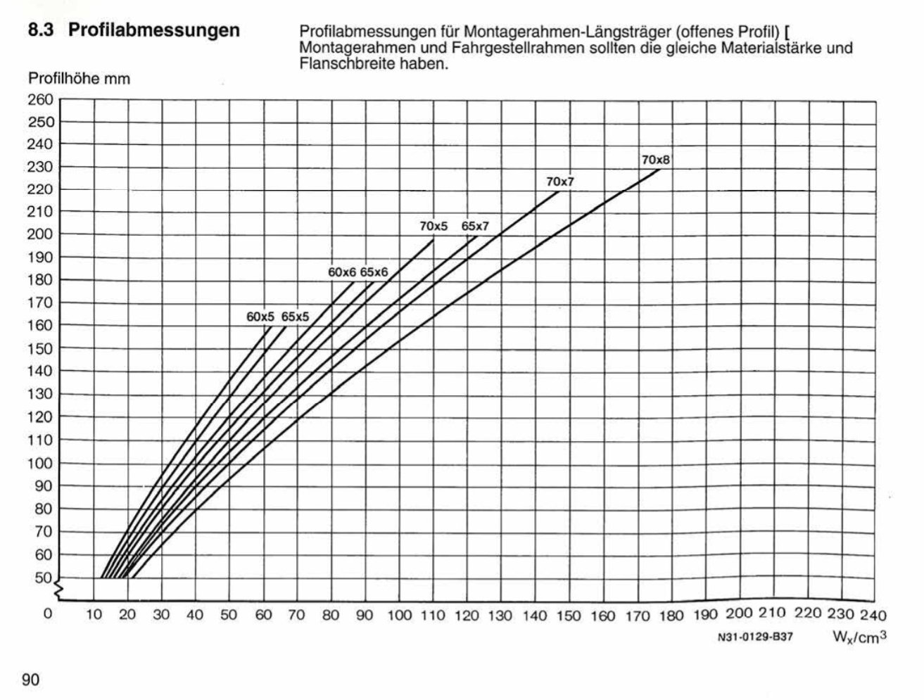

#41 Beitrag von flexi » 2020-02-25 23:58:08
Pirx hat geschrieben:
2020-02-25 21:49:42
2020-02-25 13:28:39
Hallo flexi!

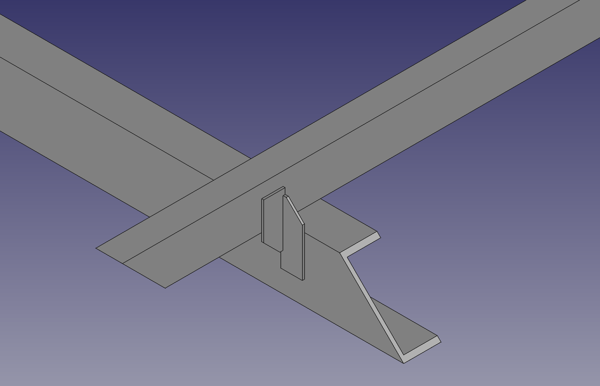

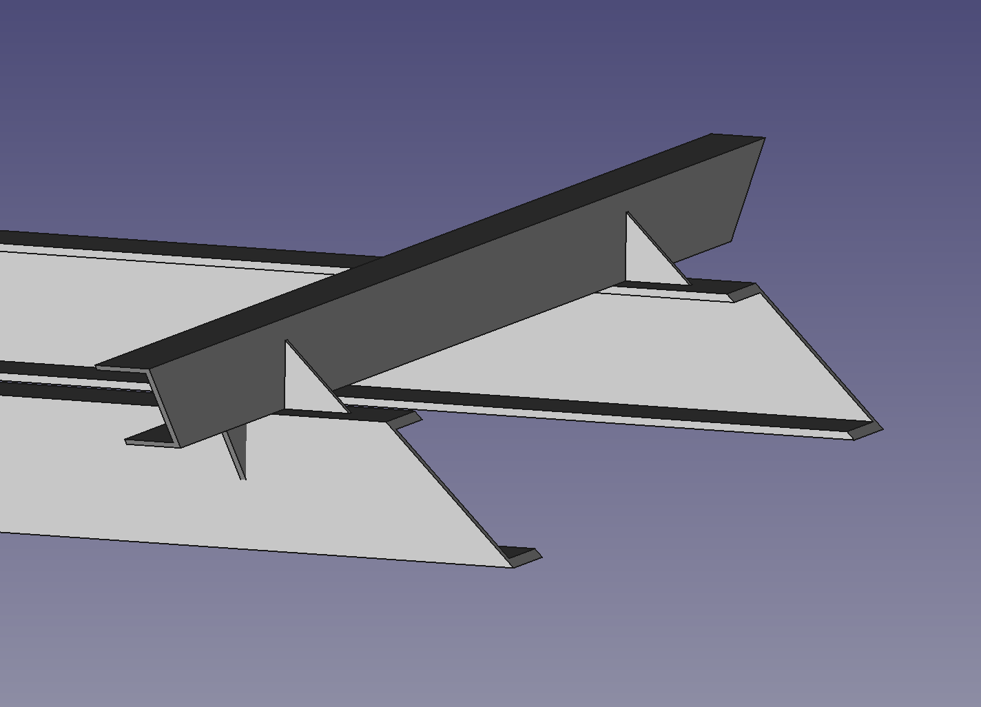

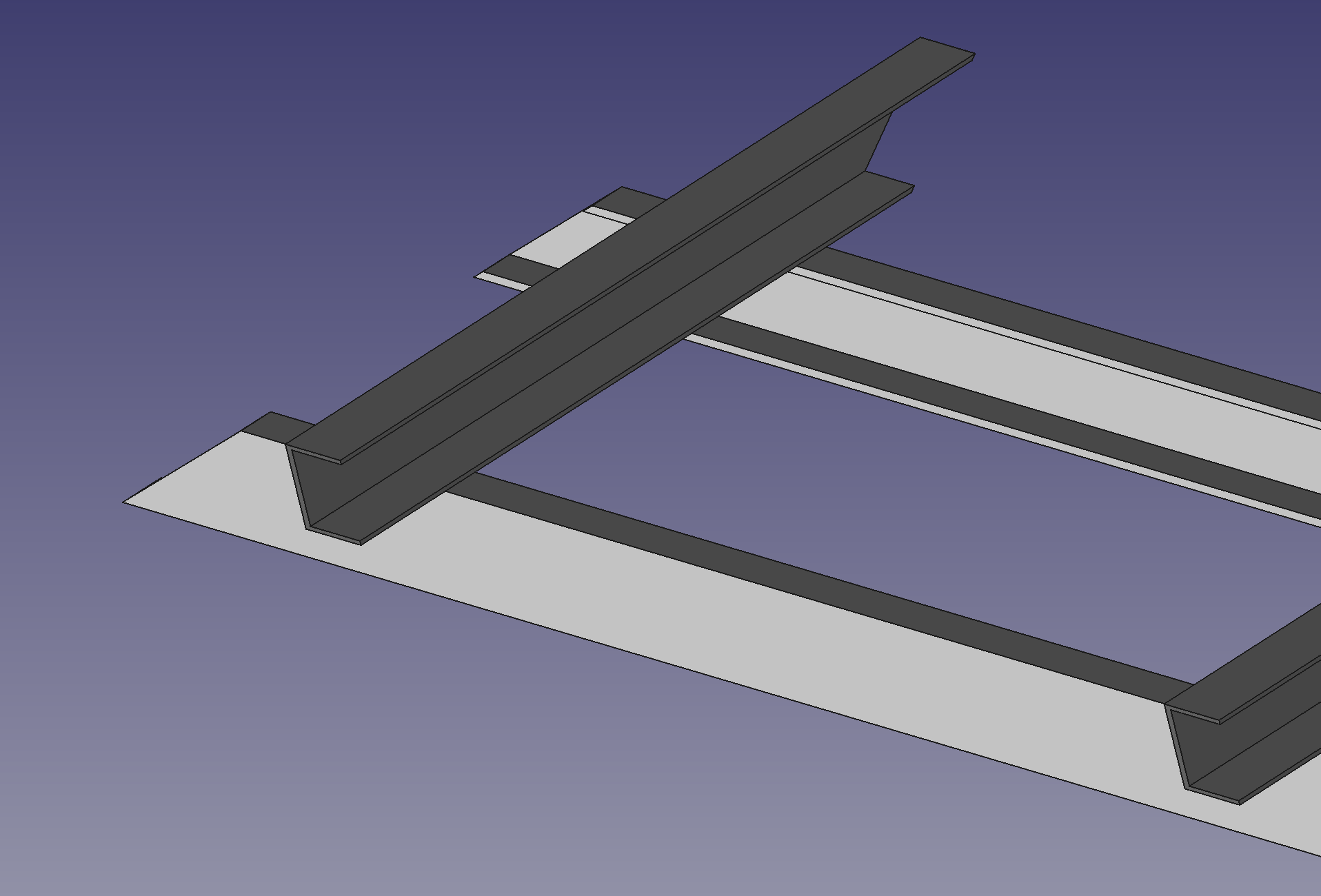

Okay, ich denke ich werde den Weg mit Variante A gehen. Knotenbleche werden ich beim Schlosser nochmal ansprechen.
- Die C-Profile der Querträger würde ich dann nach unten öffnen?
- Stahl wäre S355 sinnvoll? Da gäbe es dann natürlich wieder etliche Variante... Fragezeichen....
- Wenn ich es in den ABR richtig verstanden habe, kann ich die Befestigungsnieten des Schlussquerträgers entfernen und den Zwischenrahmen dort dann durch den Obergurt verschrauben? (zusätzlich zum seitlichen Festlager) (siehe Bild – für den zweiten Schlussquerträger müsste ich dann Aussparungen im ZR vorsehen? Für eine feste Verschraubung, wird das wahrscheinlich schon zu weit vorne sein.)
- Aus dem Diagramm "Profilabmessung" kann ich leider nicht die richtige Schlüsse ziehen.
Meine Idee war für die Längsträger C-Profil 120 x 70 x 5 und für Querträger C-Profil 60 x 60 x 5 zu nehmen. Allerdings nicht auf Basis von Kalkulationen sondern mehr auf Basis anderer Zwischenrahmen.
Schönen Abend :)

#42 Beitrag von bachmarc » 2020-02-26 2:42:21
Du hattest den Teil mit „C Profil wird sich verwinden“ gelesen? Das baut man wenn man genau das will: torsion
MAN G90 8.150 Bj 1994

#43 Beitrag von flexi » 2020-02-26 9:15:12
bachmarc hat geschrieben:
2020-02-26 2:42:21
Moin, im zweiten Posts hier im Thread hatte ich den eingelassenen Hilfsrahmen in der Kabine angehängt. Der ist schon relativ massiv ausgeführt. Würdest du die C Profile trotzdem kritisch sehen?

Wenn deine Kabine gebaut ist, um auf drei Ecken zu stehen und die vierte selbsttragend zu halten inkl. Inhalt und dynamischen Kräften=> alles fein, dann geht C Profil.
Den Teil hatte ich nicht gelesen ;)

#45 Beitrag von Pirx » 2020-02-26 15:46:01
2020-02-25 23:58:08
Die C-Profile nach hinten oder vorne öffnen. In der Regel nach hinten.
2020-02-25 23:58:08
Siehe Mercedes-Benz Aufbaurichtlinie 1996:
Kapitel 8 Montagerahmen
Kapitel 8.1 Werkstoffqualität
=> St 12 O3 oder St 37 (Stahlbezeichnungen von 1996)
2020-02-25 23:58:08
Ja, siehe ARL 1996 Kapitel 8.5.1 Fixierung von Montagerahmen.
2020-02-25 23:58:08
Da würde ich Aussparungen vorsehen.
2020-02-25 23:58:08
ARL 1996 Kapitel 9.2 Pritschen-, Kasten-, Koffer- und Wechselaufbauten
=> Gefordertes Widerstandsmoment Wx der Längsträger = 45 cm³
=> Profilabmessungen der Längsträger siehe Kapitel 8.3
Kapitel 8.3 Profilabmessungen
=> „Montagerahmen und Fahrgestellrahmen sollten die gleiche Materialstärke und Flanschbreite haben“
=> Wx 45 cm³ führt im Diagramm zu C-Profilen: 85x70x8 / 95x70x7 / 100x65x7 / 105x70x5 / 110x65x6 / 115x60x6 / 120x65x5 / 130x60x5
2020-02-25 23:58:08
2020-02-25 23:58:08

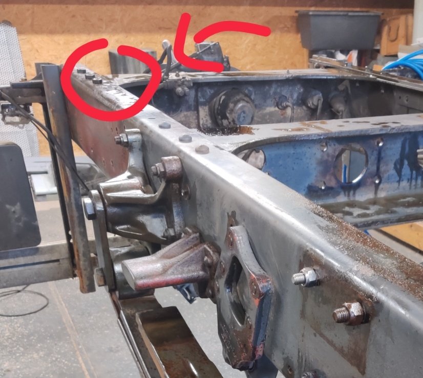

2020-02-25 23:58:08
2020-02-25 23:58:08
Vielen vielen Dank Pirx für die ganzen Infos!! :blush:
Da unser Fahrgestell 70 breit und 7 stark ist, wären unsere Längsträger dann 90 x 70 x 7 mm. Höher darf ich dann hier nicht – zumindest nicht mit einem reinen C-Profil?
Dadurch wäre dann auch direkt auch schon die Höhe der Querträger gegeben: 90mm
Breit würde ich die Querträger 50mm machen (?).
In die zwei mittleren Längsträger des Hilfsrahmen wurden Flachstähle eingelassen, in die zur Befestigung des Zwischenrahmens Feingewinde M14 geschnitten werden.
Der Hersteller der Kabine hat mir zu ca. 6-8 Konsolen pro Seite zur Befestigung mit der Kabine geraden.

Im Anhang nochmal der aktuelle Stand. Gewicht 244kg.
Danke euch :unwuerdig:

Bei aller Liebhaberei für gute Stähle: Es ist nur ein simpler Koffer mit 2-3Tonnen, kein Baukipper..
Die Anforderungen laut ARL sind Mindestanforderungen, klar wären Längsträger in S355 schön, aber S235 tut es auch..
@Flexi: Du hast die Querträger sehr eng gewählt, denk dran dass da irgendwo die 14.00 rumstehen und dazwischen eintauchen müssen.. Wenn du dir Gedanken um die Bodenbelastung machst, kannst evtl auch die Querträger-Enden mit einem L-Profil verbinden, hast ja einen "weichen" Koffer, keinen Shelter.
Aber wie du siehst: Gibt immer viele Meinungen :lol:

FrankyT hat geschrieben:
2020-02-27 9:25:53
Franky
Ja, da hast du Recht. Die Querstreben sind zwar nur 1450mm lang und sollten zumindest mit der Einzelbereifung nicht in die Quere komme. In der Übergangszeit (beim Kabine abholen) mit Zwillingsbereifung könnte es da aber schon knapp werden. Werde das gleich nochmal messen und ggf. die Querstreben in dem Bereich anders positionieren.
Frage mich wie es bzgl. den Kräften bei einer Vollbremsung aussieht. Kann den Kram zwar mit FreeCAD einigermaßen zeichnen aber bei FEM hört es dann auf. Ohne Knotenbleche würde ich vermuten, dass da ein ordentlicher Hebel an den Querstreben wirkt?
Habe jetzt mal an den zwei Stellen hier 60x60x5 Knotenbleche positioniert. Sinnvoll? Überdimensioniert?
Grüße!

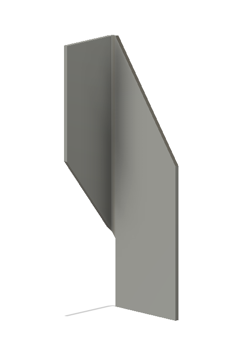

2020-02-27 13:59:14
Da ist die gefahr das sich der Träger nach oben zieht... würde vielleicht sowas kanten lassen
Anmerkung 2020-02-27 134509.png (33.03 KiB) 4722 mal betrachtet
2020-02-27 13:59:14
Die spitzen Winkel sind nicht toll ...in den Kehlen und am Rand bemüht man sich um möglichst 90 Grad
Wenn dir langweilig ist:
https://docplayer.org/81020358-Beitrag- ... werke.html
Ich glaube zu Kräften und Dimensionen bekommst hier keine valide Hilfe. Jeder sieht es anders, der TÜV Prüfer auch... darum bauen hier viele Panzerträger oder Seelenverkäufer.
Ich bin Chemiker, trau mir nicht... darum hab ich mir in meiner Firma nen Maschbauer aus dem Konstruktionsbau als Gesprächspartner gesucht.
ARL lesen ist gut, diskutieren ist fein aber am Ende muss der Tüv es mögen und mir ist wichtig, dass ein befreundeter Ingeneur aus dem Thema draufgesehen hat.
Das vermeidet dinge wie "verzinken? oh da braucht es löcher?" oder "spitze knotenbleche? ah du baust dir sollbruchstellen"
Forum ist super aber ab FEM ist 1:1

the_muck hat geschrieben:
2020-02-27 14:45:37
2020-02-27 13:59:14
Sieht sinnvoll aus.
2020-02-27 14:49:51
2020-02-27 13:59:14
Spitze Winkel könnte ich mit der Variante oben vermeiden.
Und mit dem TÜV hast du natürlich Recht. Mein nächster Schritt wäre mit einem konkreten Plan zu meinem TÜV-Menschen zu gehen und ihn drauf schauen lassen.
Wenn's kein kompletter nonsense ist, würde ich mit folgenden Stärken mal beim TÜV in's Rennen gehen:
Längsträger: 7mm
Festlager: 7mm
Querträger: 5mm
Knotenbleche: 5mm
Schönen Abend!
2020-02-26 15:46:01
Sers Flexi..
Wenn du eh bei 120x70 bist reichen locker 5mm.. 7mm ist heftig :ohmy:
