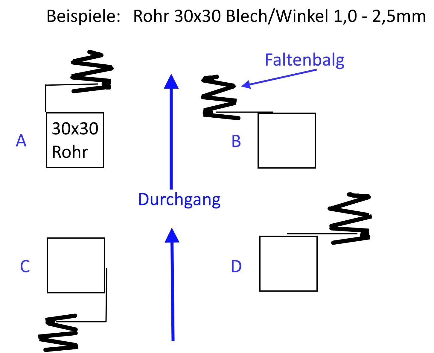

Du mußt ja nicht verschrauben, nimm den Faltenbalg der mit einem Kantenschutz nur aufgesteckt wird.
Fahre ich seit Jahren in meinem Ubelix ohne Probleme
Der ist einer Minute abgenommen und in 2 Minuten wieder aufgedrückt.
Der Rahmen muß entsprechen gefertigt sein, dass man das von innen vornehmen kann.
Ausführung A ist sinnvoll wenn man einen großen Abstand hat oder der Durchgang schmal ist.
Ausführung B wenn der Durchgang nicht zu schmal ist, da der Vorstand an jeder Seite von ca. 15 mm nach Innen geht.

Ich selbst haben von Ubelix den Faltenbalg bezogen und von innen her eingebaut. Bei extremer Verschränkung rutscht der Klemmkeder einfach von der Kante, sodass der Faltenbalg selbst keinen Schaden nimmt - sehr praktisch. Auch zum Kippen des Führerhauses wird der Balg einfach ausgehängt und später wieder auf das Profil gesteckt- Arbeitsaufwand komplett 2 Minuten!

Der Faltenbalg wird jetzt von Außen aufgesteckt. Die Wohnkabinenseite mit einem festen Rahmen und die Fahrerkabinenseite mit einem separatem Rahmen. Dieser Rahmen ist mit 4 Spannern arretiert. Das Lösen dauert 10 Sec.
