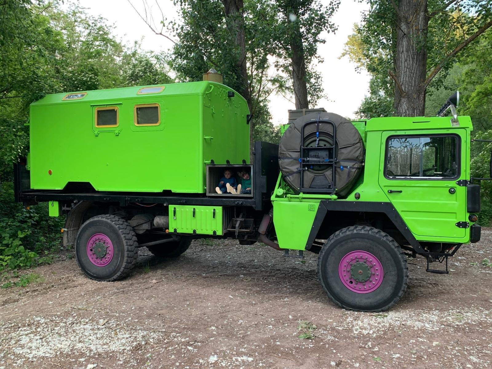

Re: 8,3qm Studentenbutze
Die Felgen sind nicht pink, die sind verkehrsviolett
Gruß Michael
Oder absolut desaströs.
Was hat dieser arme Kat bloß verbrochen das er seit Jahren so gequält wird.................
Böse Zungen behaupten, daß das der Prototyp passend zum neuen Image von Zensursulas Bundeswehr war.
- Rumpelstielzchen
- Beiträge: 1582
- Wohnort: 70825
Alter Falter, die Farbwahl läßt den Kat ja jetzt NOCH unauffälliger werden! Der verschwindet ja geradezu vor den Augen des Betrachters... Ich bin beeindruckt!
Gruß Alex!
Lass mal die Felgen in der Farbe dann funktioniert das sogar in Berlin.OliverM hat geschrieben: ↑2019-10-11 20:01:40
Ich nenne das optischen Diebstahlschutz . Das Ding kann mit offenen Türen und laufendem Motor auf dem Marktplatz in Kinshasa abgestellt werden ohne daß man sorgen haben muss daß jemand dem Ding zu nahe kommt . Jeder denkt, daß das ansteckend ist und macht einen großen Bogen um das Ding ....
Klaus
Klaus

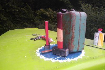

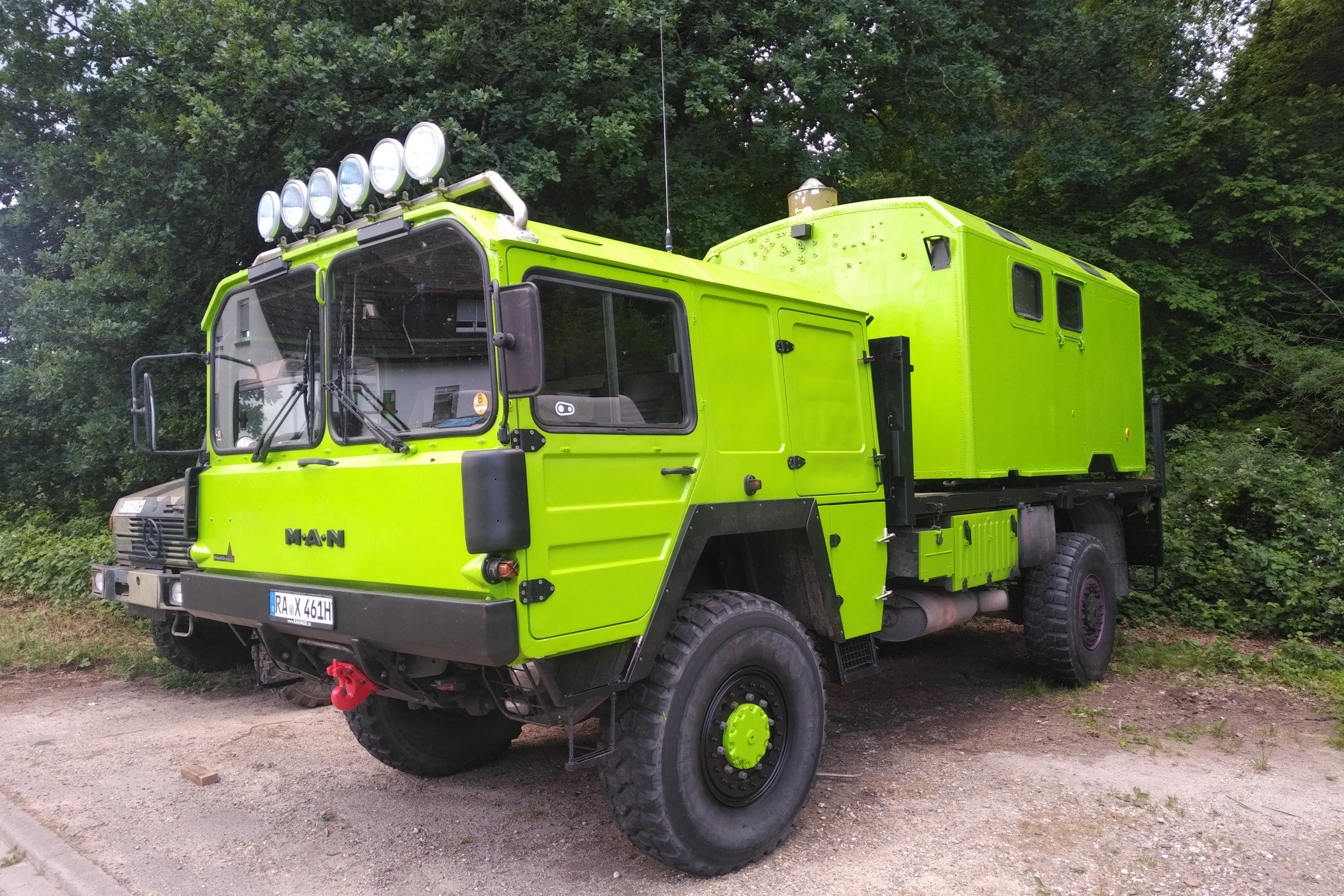

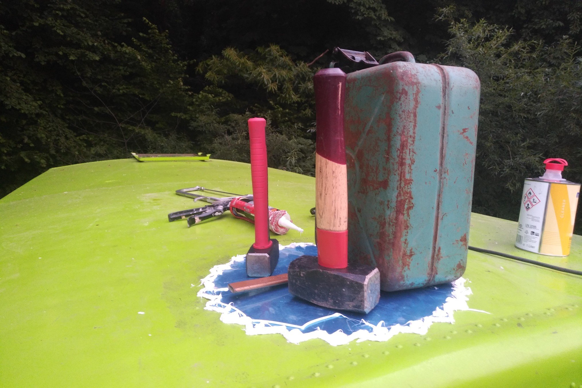

Guten Abend werte Leser,
An der Rückseite wurde aufgrund der vielen Ecken und Kanten zum Abschluss die letzte Schicht aus der Dose (Den Lack kann man als 2K Sprühdose Benzin und Ölresistent bekommen) gelackt.
Auf Klarlack habe ich bewusst verzichtet, einem Bekannten hat es den Klarlack nach ein paar Jährchen an seinem Magirus ziemlich angeranzt.
o.O
Ich hoffe jetzt einfach mal, dass der Lack als Untergrund hält, zumindest hat er den vorherigen Versuch mit 2k Verdünnung ausgehalten...
Achja, Eure Bestechungsversuche sind zu btw spät, morgen hole ich die letzte Charge Dosen beim Lackhändler ab :P
der Farbauftrag ist mittlerweile annehmbar. Die letzte Schicht haben wir mit 7% Verdünnung gemacht. Vorher hat man den Ansatz der Rolle zu stark gesehen.Lampenhalter hat geschrieben: ↑2020-04-28 22:13:05Also von Ferne am Laptop sieht der Farbauftrag ja brauchbar aus. Rolle ist ja doch eher...verschrien, würde ich vorsichtig formulieren. Wie schaut es denn in der Realität aus?
ja, die Felgen und Naben müssen noch, ich bin aber unsicher ob Felgen grün und Naben schwarz, oder umgekehrt. Wird sich zeigen von welcher Farbe am Ende mehr übrig ist. Zumal ich auch noch hin- und hergerissen bin, ob ich die aufwändige aber technisch saubere Variante (Felgen demontieren, chemisch entlacken lassen und dem Lackierer geben) oder gepfuscht-au-der-Dose Variante anwenden möchte...
Ist das jetzt ein Kompliment?
Felix, sag doch sowas bitte nicht. Ich habe hier noch 1,5 Dosen EP Grundierung von Mipa gehabtfelix hat geschrieben: ↑2020-04-29 20:06:46Moin,
mit zwei Schichten EP-Grundierung in einem hellen Farbton hätte der Decklack nicht nur besseren Halt bekommen, sondern auch in zwei Schichten sauber gedeckt. (Habe umfangreiche Erfahrungen mit Rapsgelb) Hätte, hätte, Fahrradkette...
Lass uns den Lackhändler bestechen, dass er dir keinen Lack mehr verkauft, dann müssen die Felgen pink bleiben! Wer ist dabei?

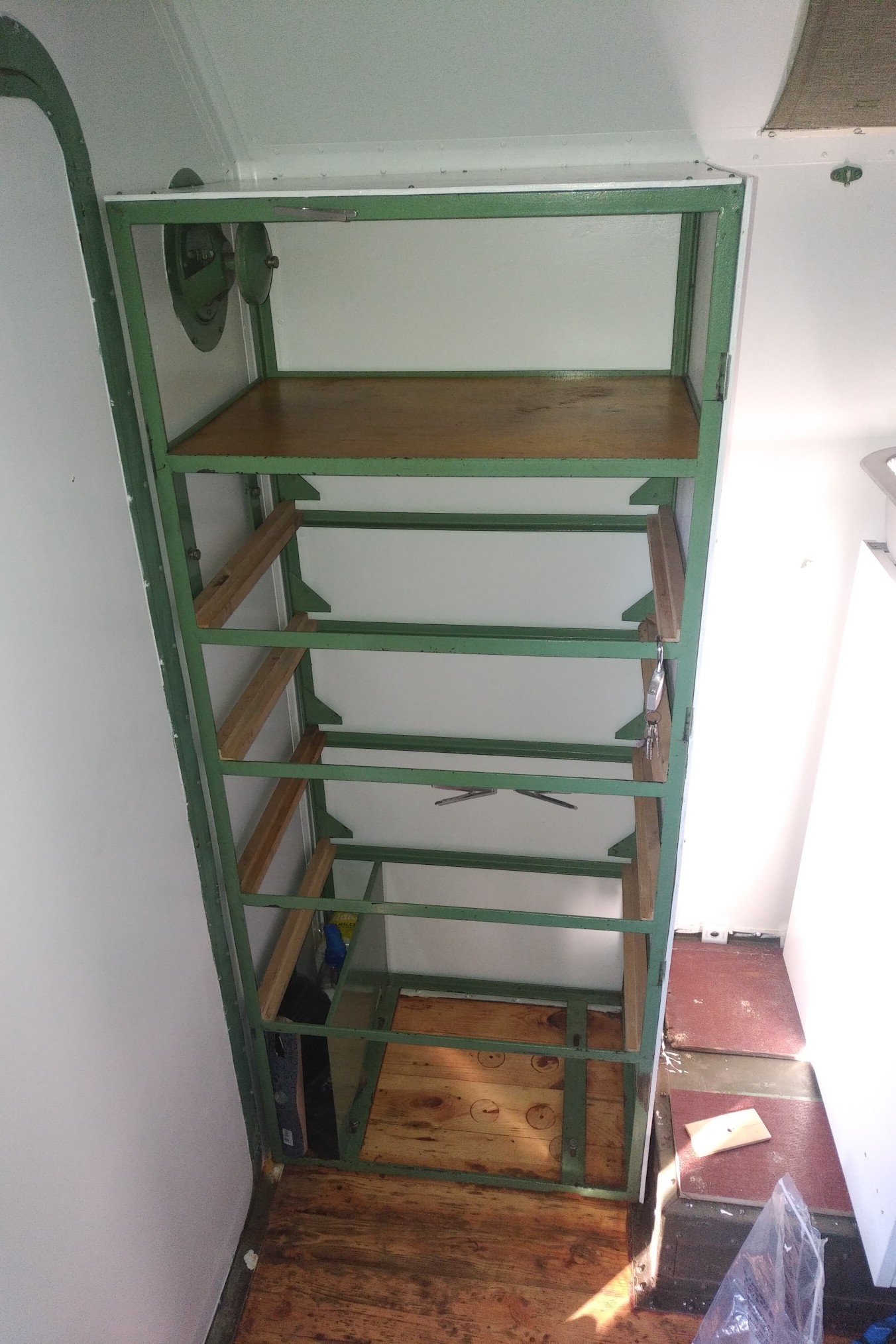

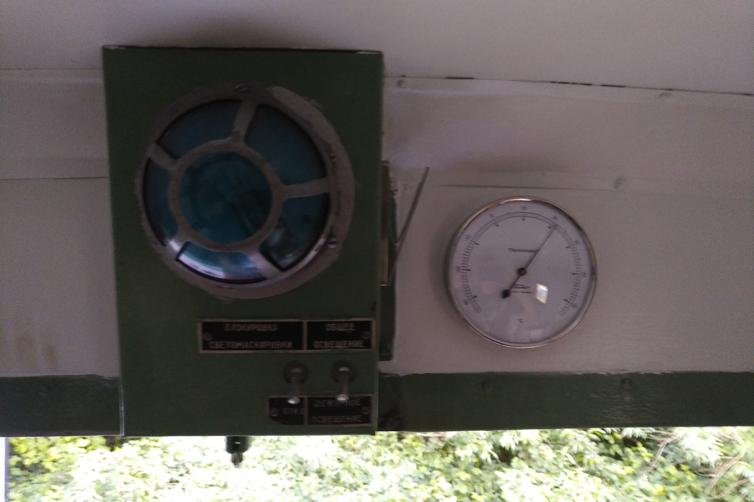

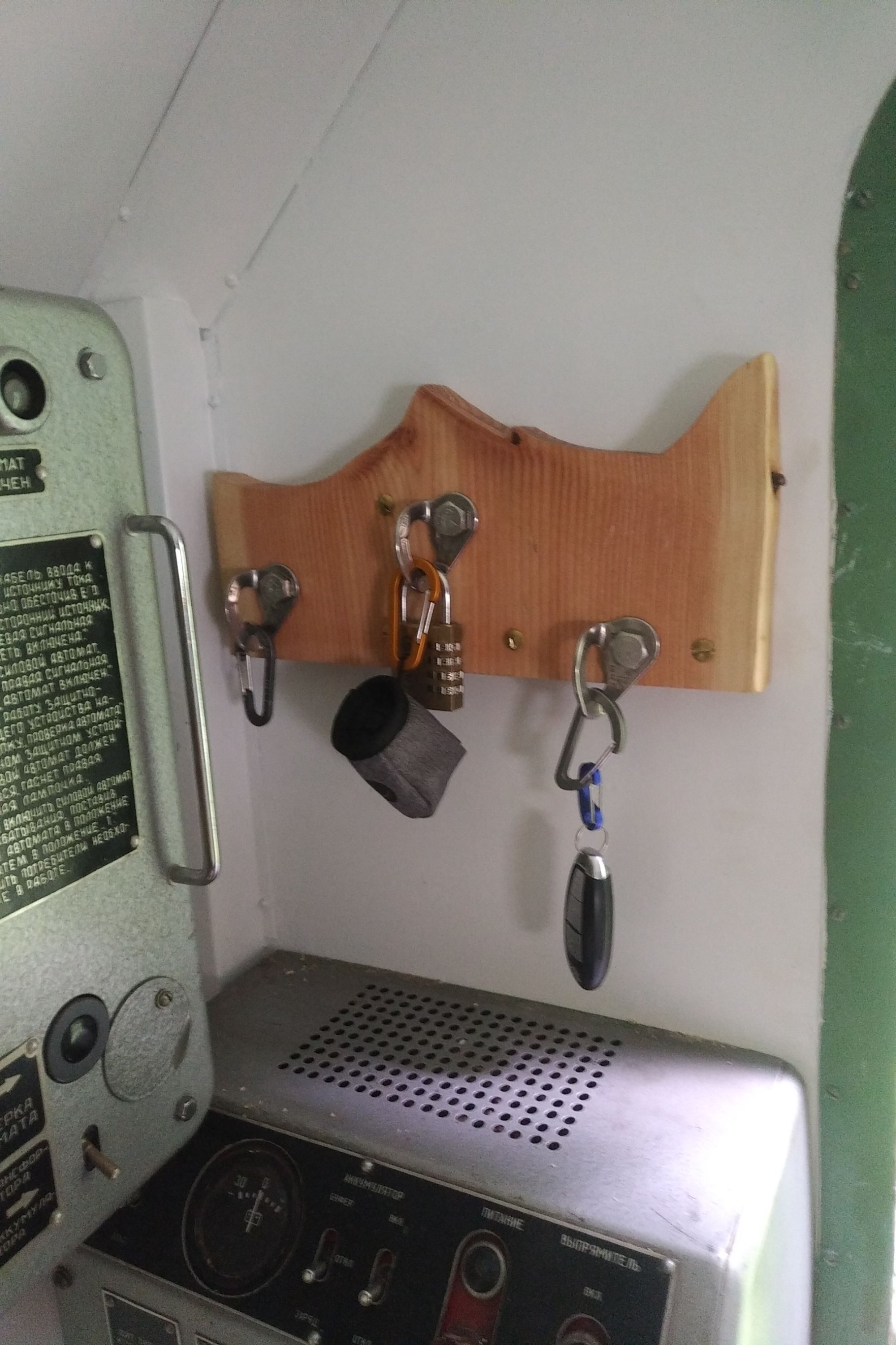

Am Kat ging's weiter!
Im Innenraum wurde ein Thermometer verbaut: der originale Schrank wurde wieder am ursprünglich Platz verbaut und aufgehübscht (sprich, Seitenteile abgeschliffen und neu gestrichen und die Tür mir Möbelfolie foliert): Dann gab's noch ein kleines Bücherregal. Das wurde aus einer alten Gemüsekiste zusammengedengelt: Hinterm Bett sind bis zur Wand 25cm Platz, da gibt's 'ne L-förmige Kommode. Hier warte ich noch auf den Zuschnitt vom Schreiner, mein Fuhrpark kann das nicht.
Das Schlüsselbrett ist nun auch fertig und montiert: Außen gab es neue Staukästen für Werkzeug und Außenküche: Aber das wichtigste von allem, der Karren wird wieder genutzt und darf Kilometer fressen *.* Die wichtigste Zutat für den gelungenen Start in den Tag: eine Tasse heißen Kaffee bei einer schönen Aussicht (hier von meinem Stellplatz unter der Woche)

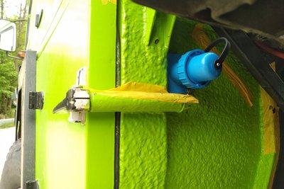

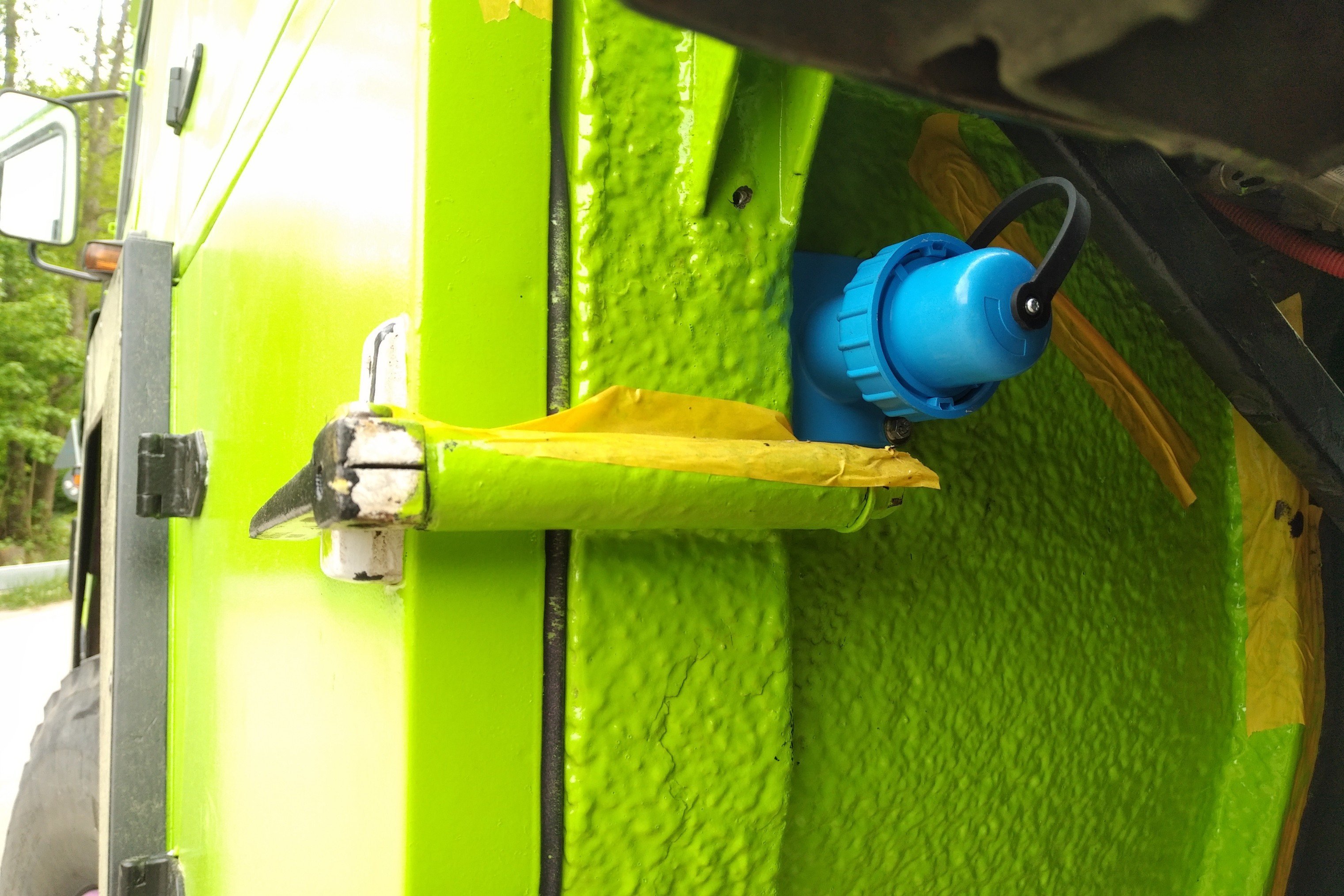

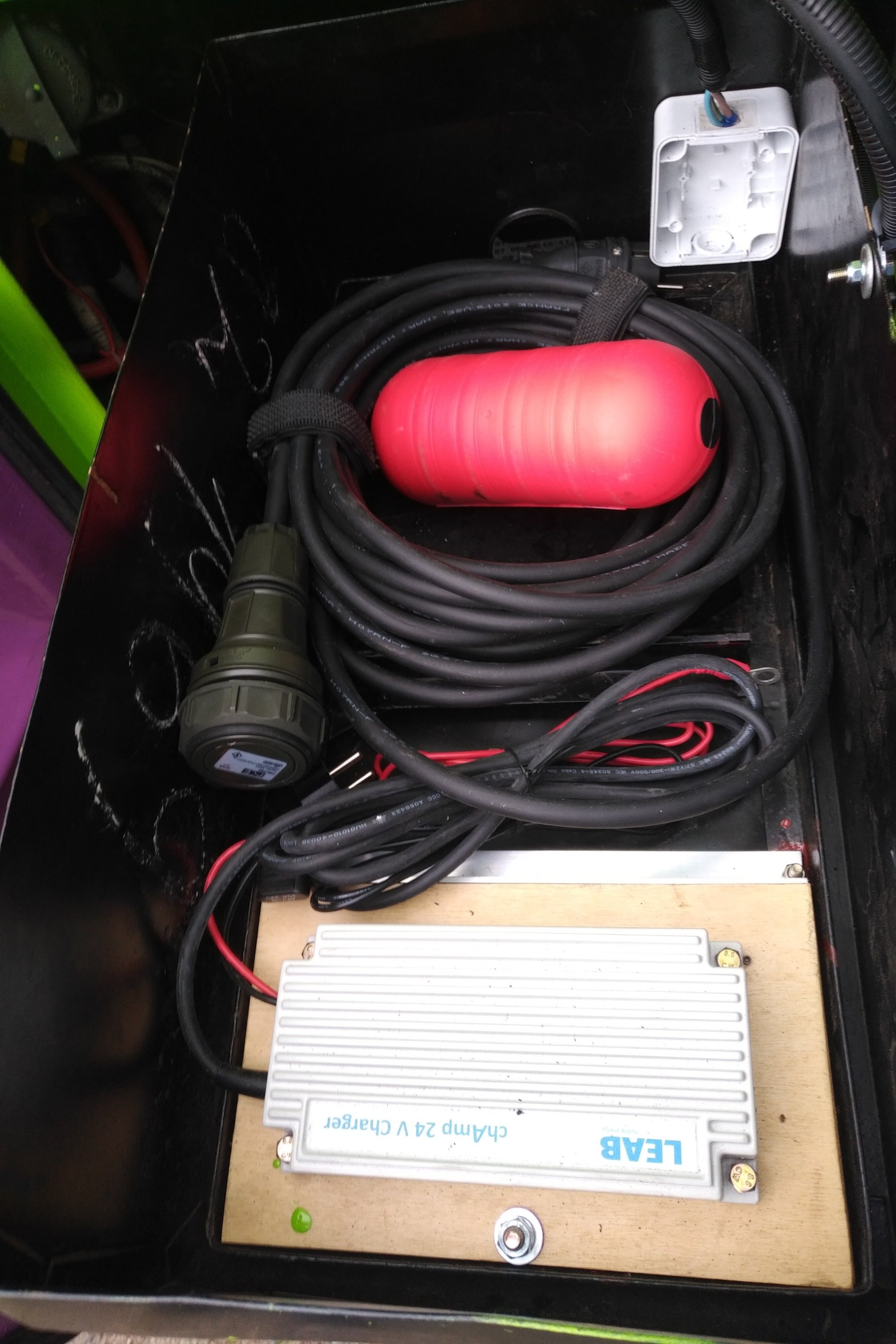

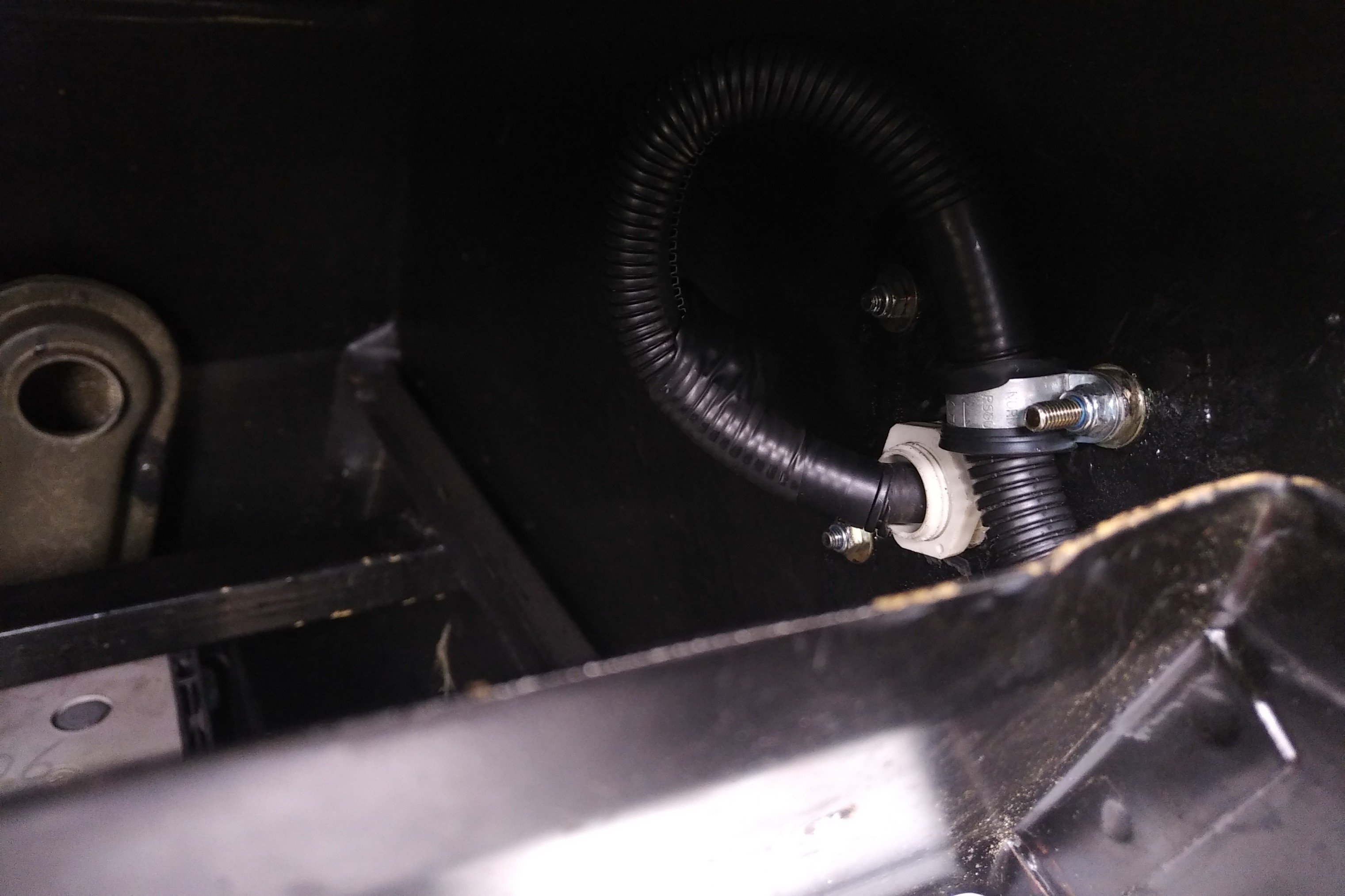

Ladeanschluss wasserdicht
Servus Florian,
Hintergrund war der:
Der Batteriekasten des kat ist wasserdicht. Da ich aber die Möglichkeit haben möchte die Fahrzeugbatterieen alle halbe Jahr nachzuladen-ohne hierbei aber die Tür offen stehen zu lassen- musste da etwas getan werden.
Außen gab es eine nach IP67 klassifizierte Aufputzsteckdose männlich.
Dahinter ein Loch durchgebohrt und eine Leitung verlegt.
Die Leitung ist ein H057RNF mit 2,5qmm. Damit es an der Bohrung nicht scheuert kam Wellrohr drum und eine Stützverschraubung mit einer PG13.5. Das Kabel dann entsprechend am Schlitten verschraubt, dass man den oberen Schlitten trotzdem noch rausziehen kann. Im Schlitten dann noch eine Aufputzsteckdose für das Ladegerät verbaut. Da die Aufputzsteckdose eine Verriegelung wie die Nato Kabel haben (erfüllt schließlich VG Norm Blablabubb) ein entsprechendes 10m langes Kabel konfektioniert mit Nato weiblich auf Schuko männlich und zum Ladegerät gelegt.
Als Ladegerät dient ein Leib 2410 mit auf AGM abgestimmter Ladekennlinie.
Die Batterien habe ich dann in den tieferen Schlitten verräumt um im oberen Schlitten Platz für die Landtechnik zu haben.
Viel Arbeit für wenig Nutzung-und fertig bin ich auch noch nicht 100%
Aber vielleicht hilft ja
Gerne!florian112 hat geschrieben: ↑2020-04-29 20:29:02Diese super geile Idee klau ich mir mal ganz frech für meinen KAT![]()

... Termjometer ist ja recht, aber ziemlich unnötig ... falsche Temperatur merke ich sofort ... und wo ein Messinstrument hängt, werden gerne entsprechende Werte „eingeklagt“ ... deswegen gibts bei mir auch nirgends eine Gradstehlibelle ..
... wesentlich wichtiger und auch sehr aussagekräftig ist ein Hygrometer ... Luftfeuchtigkeit merke ich erst nach längerer Zeit, und dann auch nur, wenn es knochentrocken (unter 30%) ist ... die auf Dauer schädlichen über 70% merke ich nicht und auch an den Scheiben schlagen die sich eher selten nieder ... man muss (und kann im Womo gar nicht) sich sklavisch an die idealen 50% halten, aber um einen Anhaltspunkt zu haben ist es sehr nützlich ... da tut es auch ein grobes Schätzeisen aus dem Baumarkt ...
Gruss Ulf, der blöderweise erst lang nach dem Studium komplett in den Laster gezogen ist ...

Re: Ladeanschluss wasserdicht
Servus, danke für die ausführliche ErklärungWeickenm hat geschrieben: ↑2020-05-16 22:27:12Servus Florian,
Habe mir den Stecker als robusten, zentralen Einspeisestecker vorgestellt um neben den Fahrzeugbatterien auch die Batterien des (geplanten) Funkkoffers am Stellplatz laden zu können.
So lässt sich auch der lumpige und für Schlammfahrten ungeeignete blaue CEE Stecker samt Dose wie man sie von Womo`s kennt umgehen
Aber die gibt es doch auch in "gut"!
Mal zwei Beispiele:
https://lepper-marine.de/bordelektrik/l ... bxpk?c=348
https://www.mastervolt.de/produkte/land ... 6-a-230-v/
Mal zwei Beispiele:

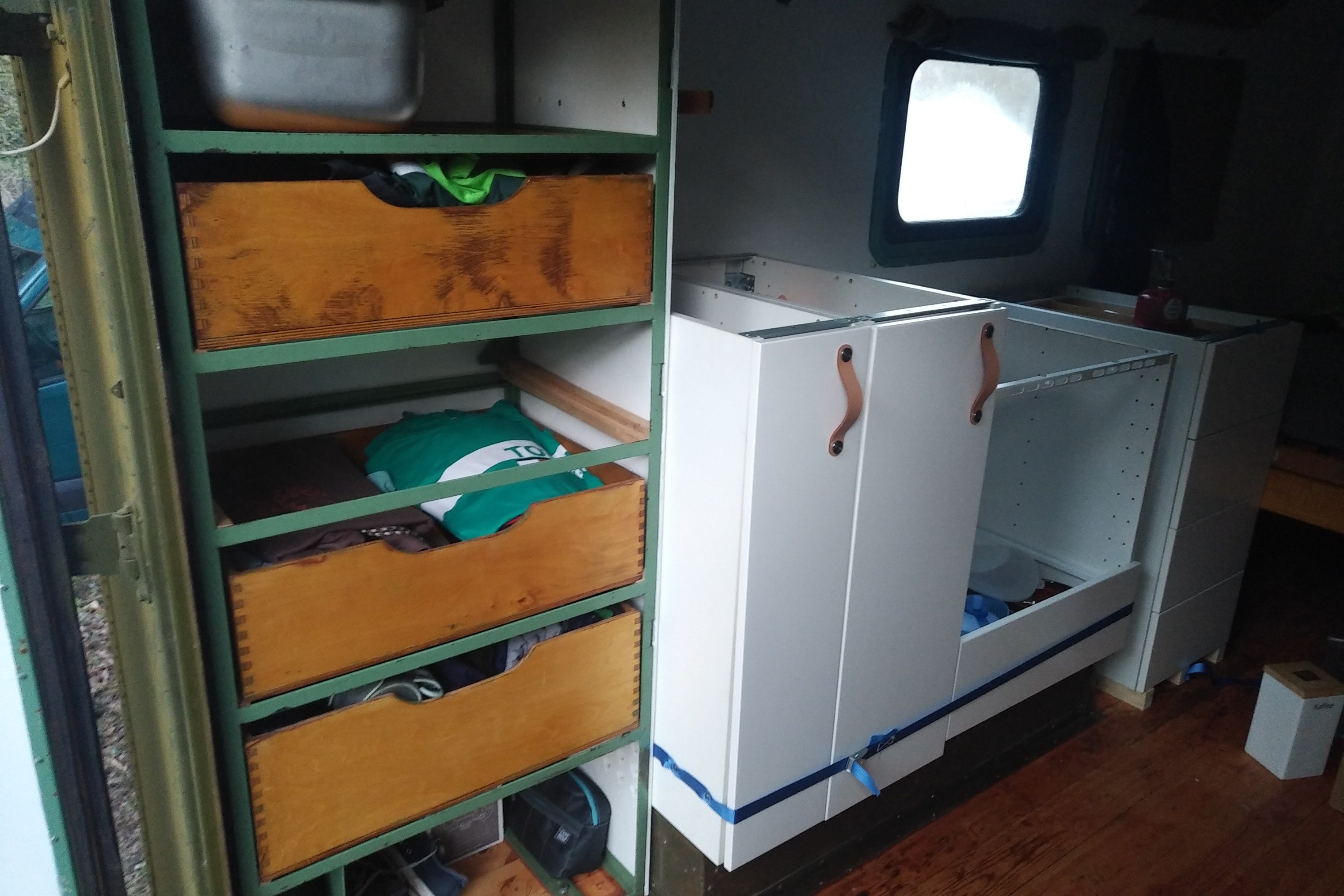

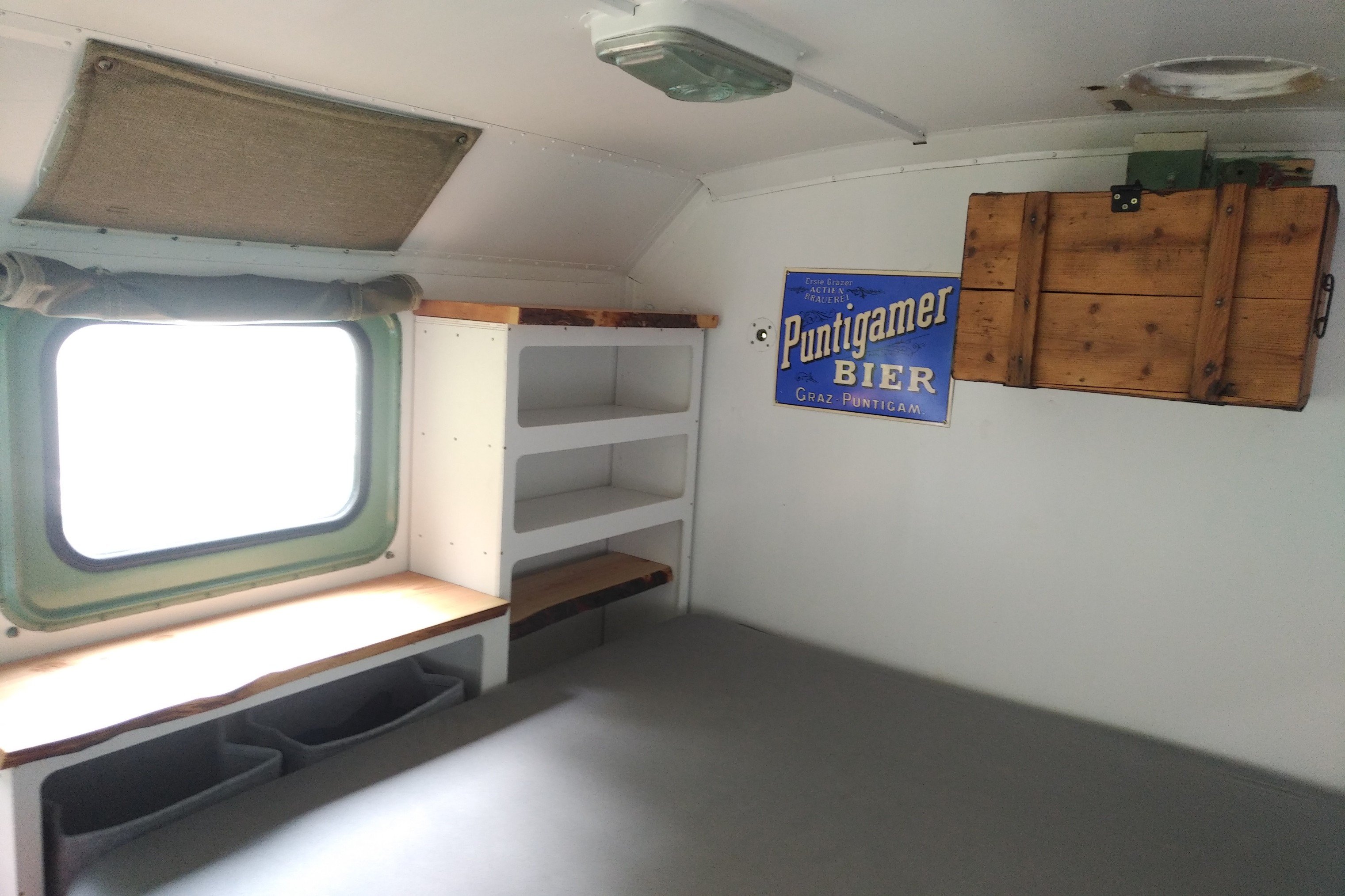

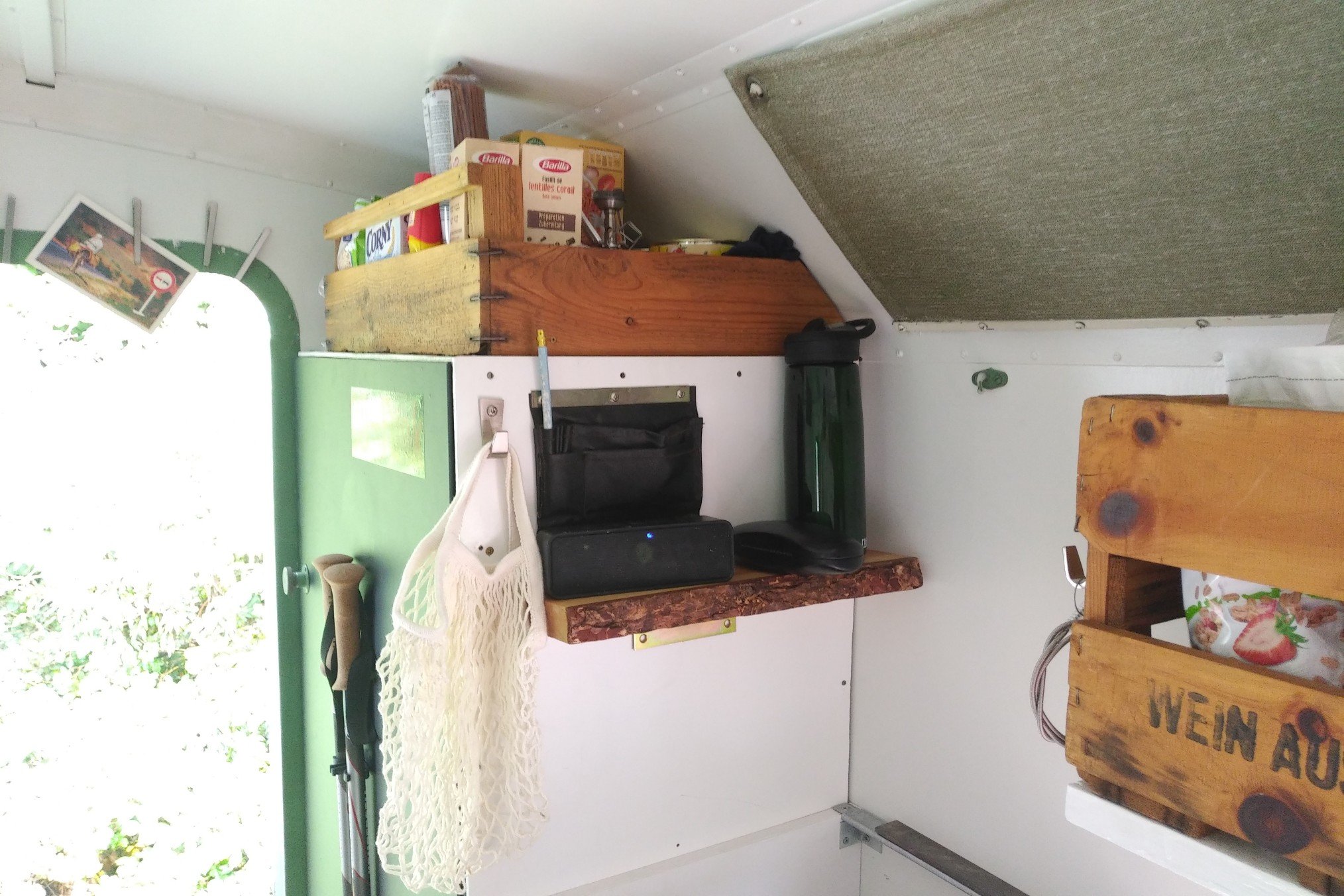

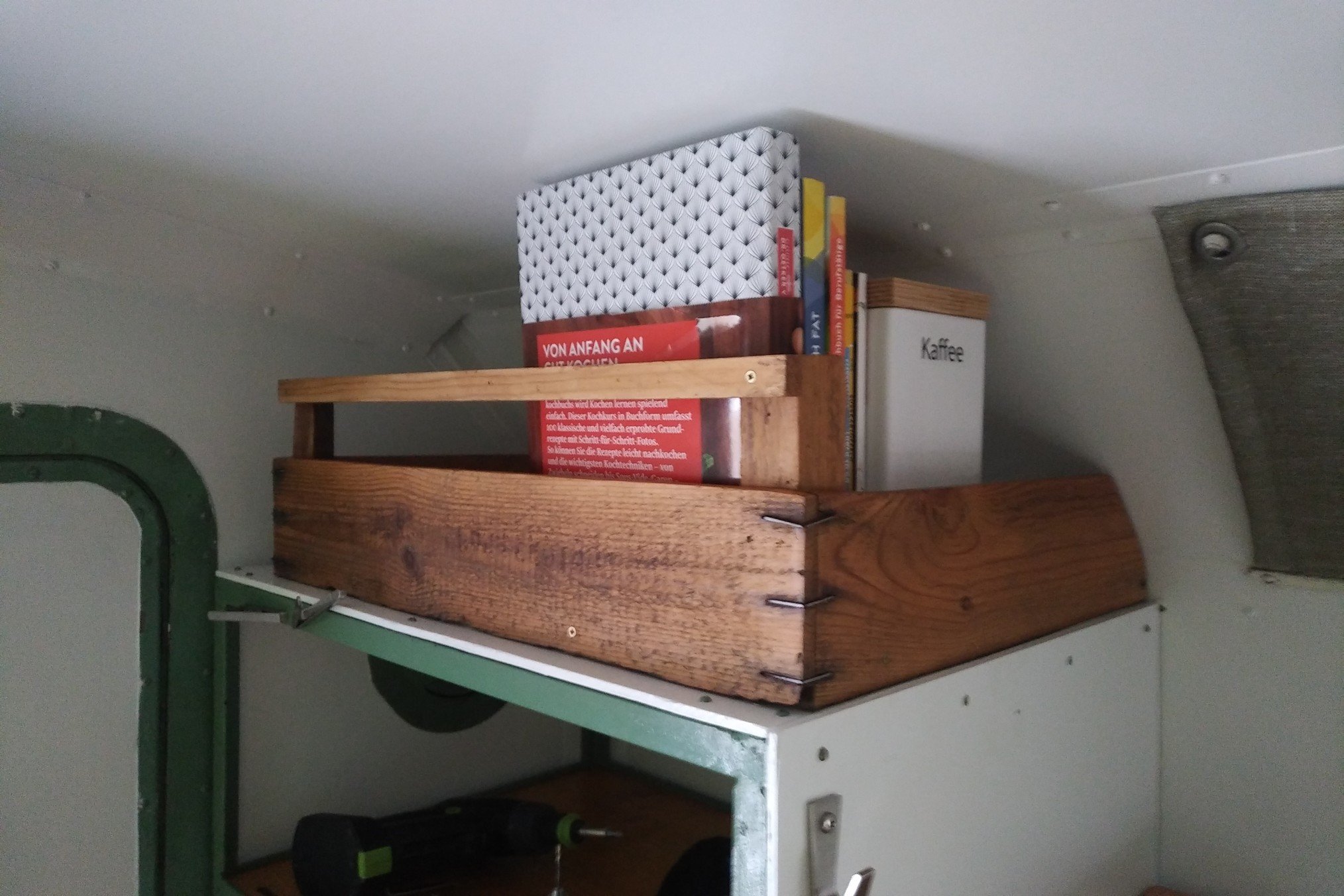

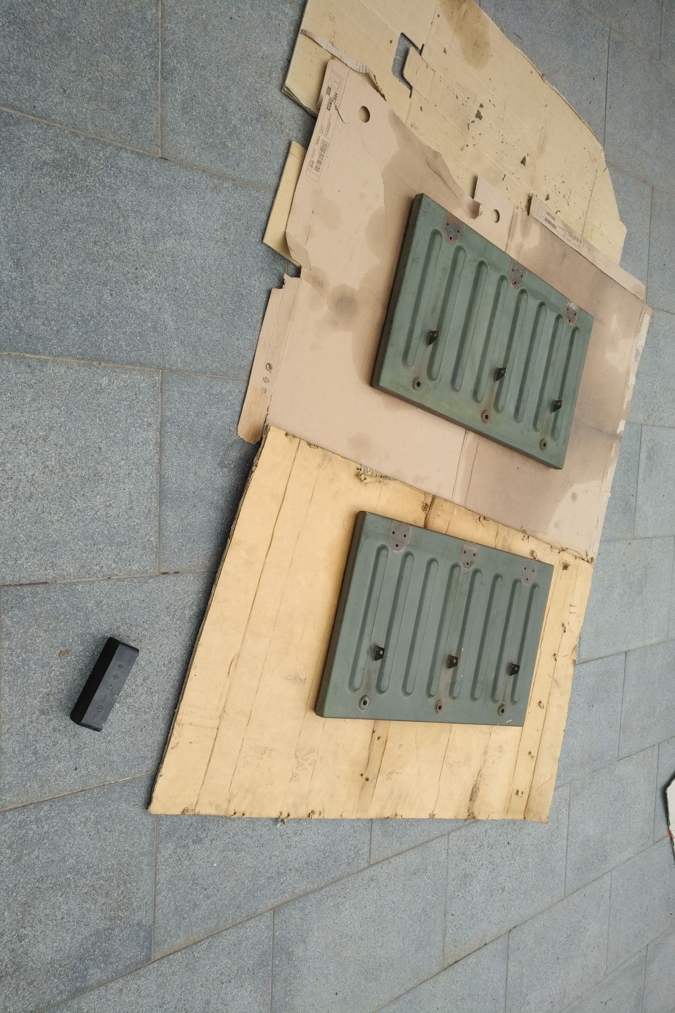

Guten Morgen,

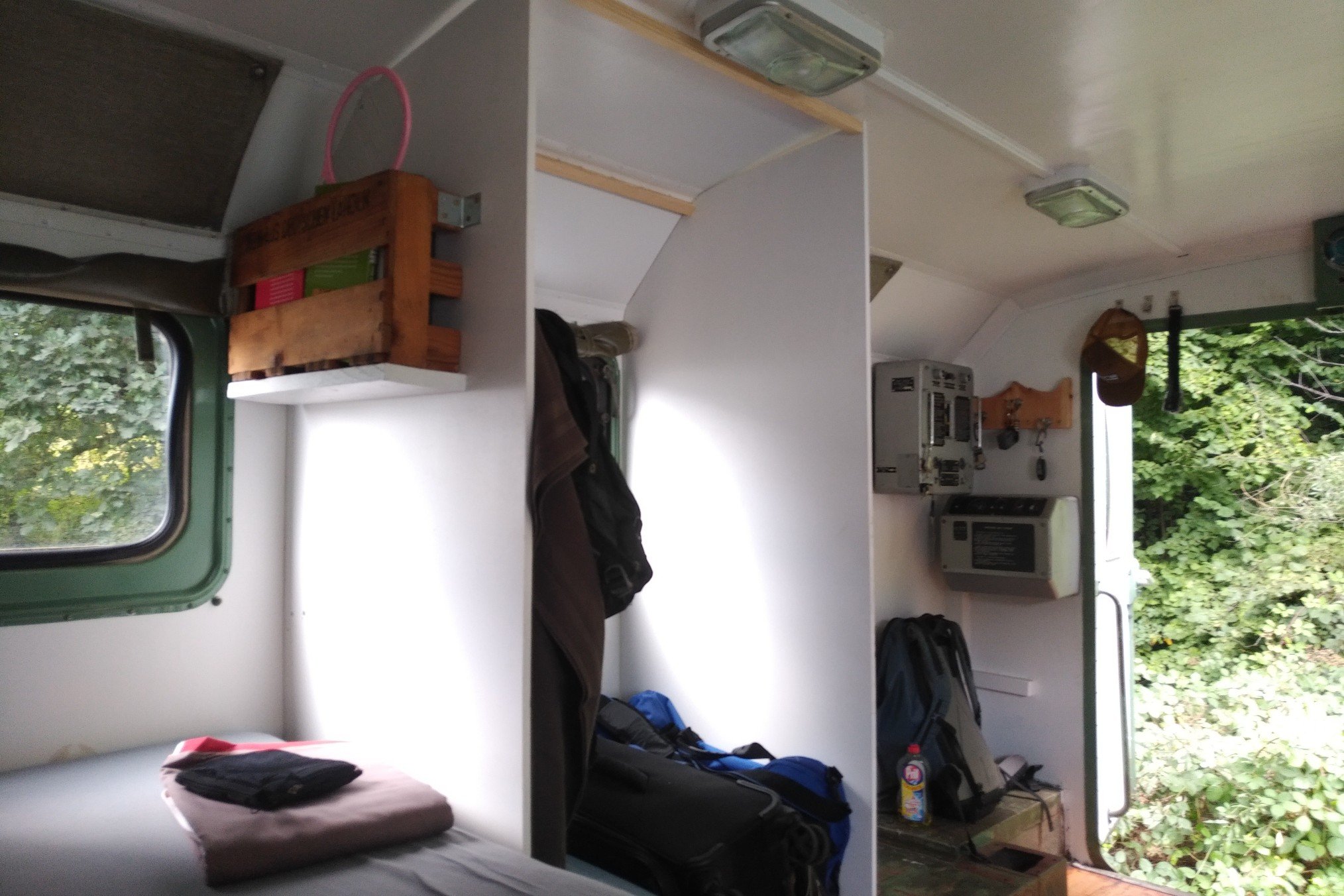

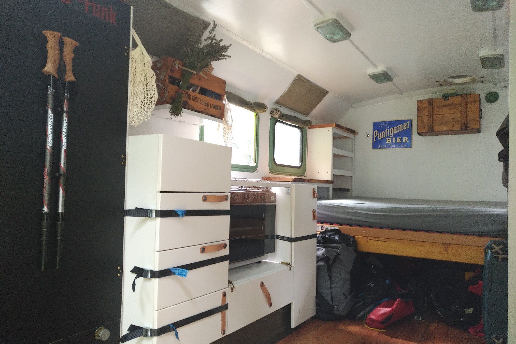

nachdem ich Mittwoch die Klausurphase beendet hatte und klar war, dass es gestern los geht war ich motiviert Elke urlaubsfertig zu bekommen.
Eine ehemalige Schulfreundin macht im Familienbetrieb ihres Vaters eine Ausbildung auf irgendwas mit Holz. Da es mir nicht möglich war/ist orthogonale Schnitte ins Holz zu bekommen war sie für den anstehenden Möbelbau mein Mann (meine Frau? Keine Ahnung was hier grammatikalisch, politisch und ethnisch korrekt wäre...).
So fräste sie mir meine Möbelfront für das Bettregal und schnitt mir die benötigten Möbelbauplatten zu.
Da die Ikea Korputen gepflegt für'n Arsch warn wurden sie durch 18mm Pappelsperrholzplatten ersetzt. Auch die Schubladenarretierung würde überarbeitet. Zumindest die 300km bis München haben sie schon mal standgehalten, mal schauen wie es sich entwickelt
Im Zuge der Neugestaltung der Küche hat sich durch eine bessere Raumausnutzung die Möglichkeit ergeben, zwischen Bett und Küche Platz für den Ofen der Wahl zu schaffen. Bis es soweit ist, passen Bierkästen darauf aus, dass ich da nichts hinbaue
Am Kleiderschrank wurde noch eine Halterung/Ablage für die Musikbox und Kleinkram montiert, sowie Platz gefunden für die originale Stifthalterung ausm Kung Koffer
(Anhang siehe unten)

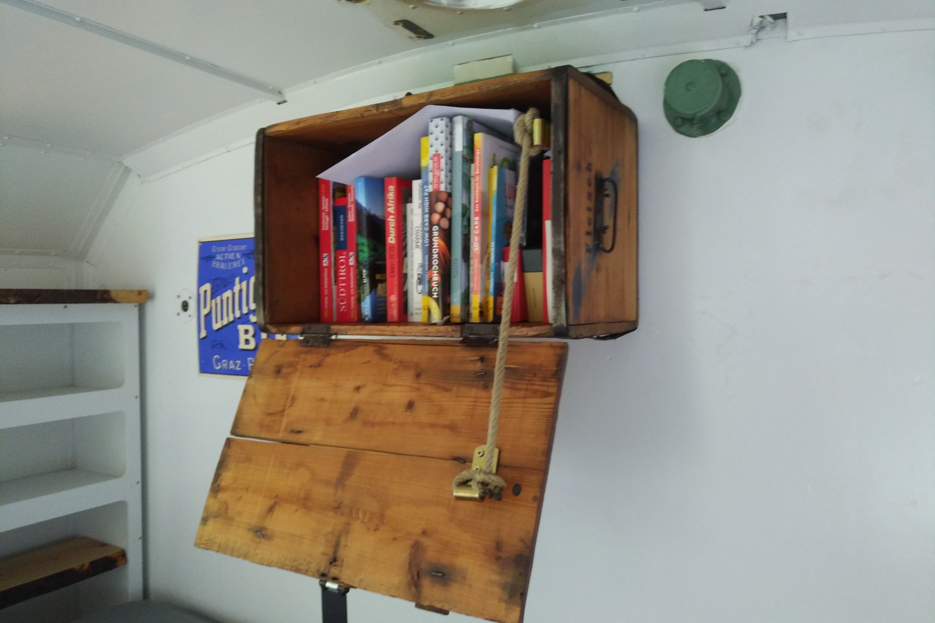

Um das Bett rum habe ich Platz für Bücher, Kuscheldecken und anderweitigen Kram geschaffen. Beim Ausmisten des Stalls habe ich eine alte Holzbau meines Opas gefunden, diese wurde abgeschliffen und 2x mit Hartwacksöl (wie die meisten Holzoberflächen) gestrichen. Ein Reststück Hanfseil hält den Deckel zurück. Die Kiste wurde großflächig an die Wand geklebt und zusätzlich mittels Schrauben befestigt.
Auch an die neben dem Bett entstehende Toilettenwand würde eine alte Weinkiste gezimmert. Auch die habe ich beim Ausmisten gefunden. Unterm Bett hat sich stauraumtechnisch auch ein bisschen was getan, es gab ein paar Euroboxen für Gerödel und Gelocks die von C-Profilen gesichert werden.
Hinterm Bett wollte ich noch ein Regal einbauen, dass a) die Matratze an Ort und Stelle hält und b) dass die Möglichkeit schafft Wäsche und weiteres am Bett aufzubewahren und somit mehr Stauraum im Kleiderschrank zu schaffen. Für die Front hat mir oben erwähnte Freundin auf der CNC Maschine die Front gefräst. Was bin ich stolz darauf mich zumindest hierbei nicht vermessen und verrechnet zu haben
Wieder mit Blockholz gearbeitet um den sterilen Charakter der weißen Fronten aufzubessern. Das war es erstmal so als Zwischenmeldung.
Die linke Seite ist bis auf die Küchenarbeitsplatte und den Ofen fertig, aber das sind beides Sachen die ich in Graz angehen will. Bei der Arbeitsplatte habe ich nämlich noch keine Lösung gefunden, die zum Fußboden und der Douglasie gut passt, denn zu viele verschiedene Holzarten möchte ich gerne vermeiden.
Vielleicht wird es ja was aus Granit auf einer 6mm Sperrholzplatte aufgeklebt...?
Schaun mir mal
Schaun mir mal
Servus Pirx,
Unser Prof. meinte damals in Fertigungstechnik:
Die Platten sind verschraubt und verklebt, die Schubladen mit 4 Schrauben und 200daN Klemmschlossgurten gesichert. Die Regale sind verklebt und verschraubt. das Bücherregal an der Toilettenwand hat auch Saverne überlebt. Sämtliche Möbel wurden darüber hinaus mit Winkeln im Sandwich verschraubt. Da wackelt (im Gegensatz zu vorher) nix mehr. Selbst das Bett knarzt mit der Seitenwand und dem Regal am Fußteil weniger
Meinst Du wegen der Essensvorräte auf dem Kleiderschrank und dem Lavendelstrauch überm Herd?
Das sind Provisorien die aus der Not geboren sind.
Oder wegen der Gepäckmengen im Innenraum?
Das ist teilweise Umzugsgut.
Oder wegen des offenen Regals am Bett?
Da muss ich mir noch was einfallen lassen, keine Ahnung, Gumminetze? Wirken halt doch ein paar G im Gelände...
Oder wegen der Granitplatte? Wenn ich die vollflächig auf einer Holzplatte verklebt bekomme sollte das doch funktionieren mit den Vibrationen?
Gerne darfst Du (aber auch die anderen, ich versuche entsprechend aufgeschlossen gegenüber Feedback zu sein) mir Verbesserungsvorschläge bezüglich der Pistentauglichkeit geben. Lieber vorher abändern als hinterher eine zerschossene Innenausstattung fixen.
Danke
Ich nehme es trotzdem mal als KomplimentPrf. Dr. B. hat geschrieben:nett ist die kleine Schwester von Scheiße
Doch, definitv, wieso meinst?
