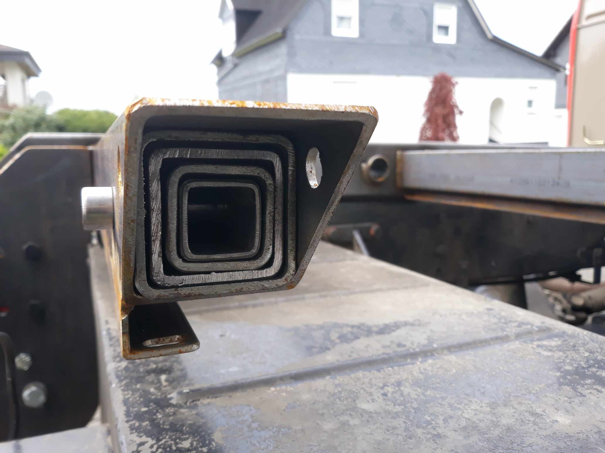

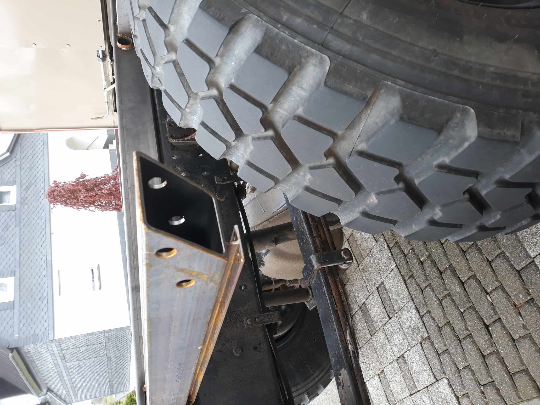

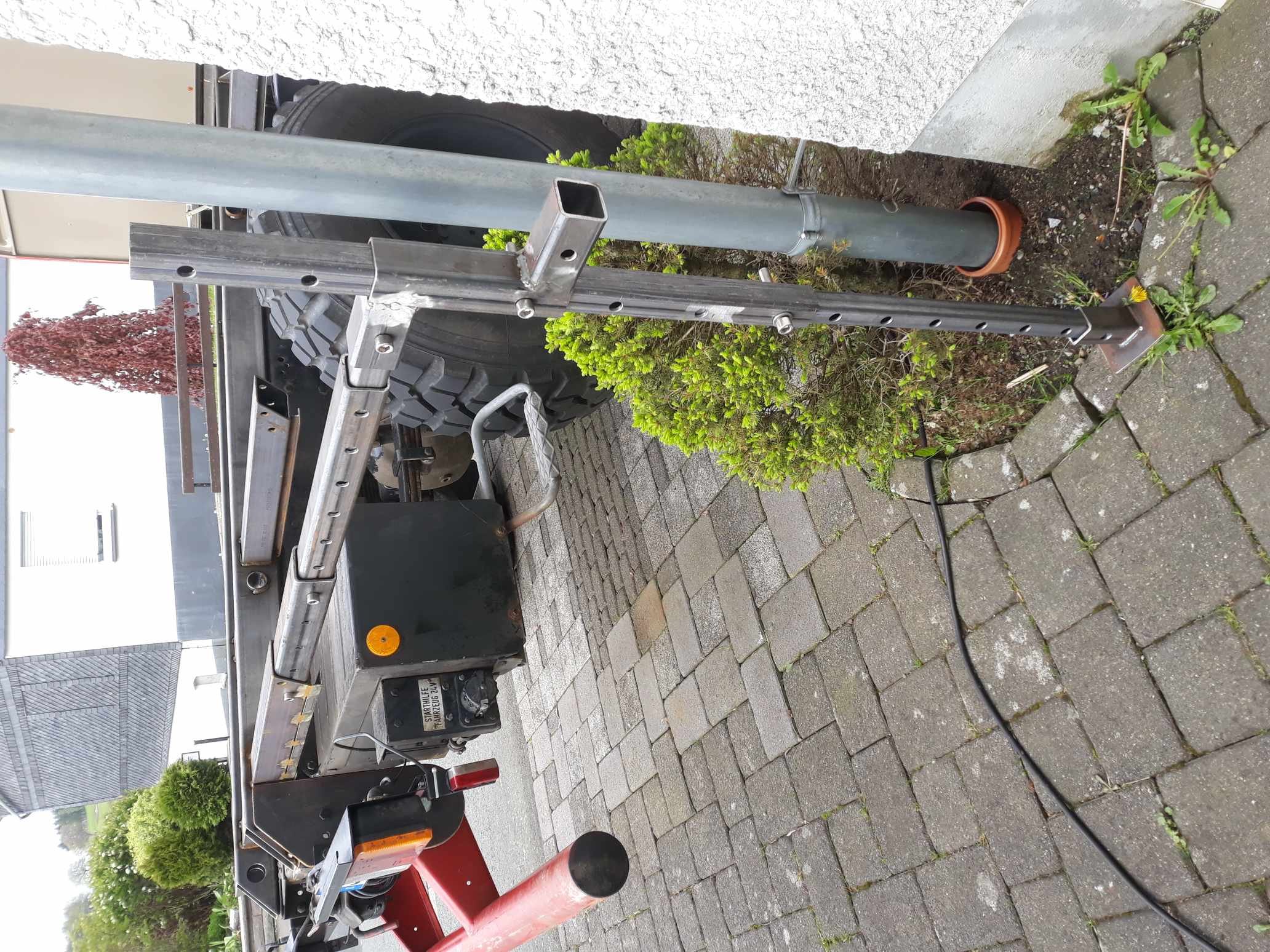

Hi, ich hab was ähnliches in Bau, aber nicht zum herunterladen. Habe die Querträger meines Zwischenrahmens aus 70x70x4mm. Darin läuft ein 60x60x4 herausziehbar, worauf die herunterklappbare Leichtbauterrasse aufliegen soll. Darin ein 50x50x4 und ein 40x40x3, welche man herausnehmen kann und mit geschweißten Winkelstücken als Abstützung zusammenstecken und mit Bolzen sichern kann.
Die Lochreihen hab ich in unterschiedlichem Raster gebohrt, so ergibt sich eine feine Abstufung in der Teleskopierung (Nonius-Wirkung). Bei Gelegenheit kann ich mal ein Foto machen, wenn's interessiert.
Mir war in Enkirch aufgefallen, dass Fahrzeuge mit seitlicher Terrasse beim begehen dieser schaukeln wie geck. Jetzt brauche ich nur noch eine Kurbelhubstütze, dann kann ich den Koffer damit auch ein bisschen ausrichten, so der Plan. Die Auszugrohre werden hochtemperaturverzinkt, das trägt nicht so dick auf und läuft besser.
Gruß Guido

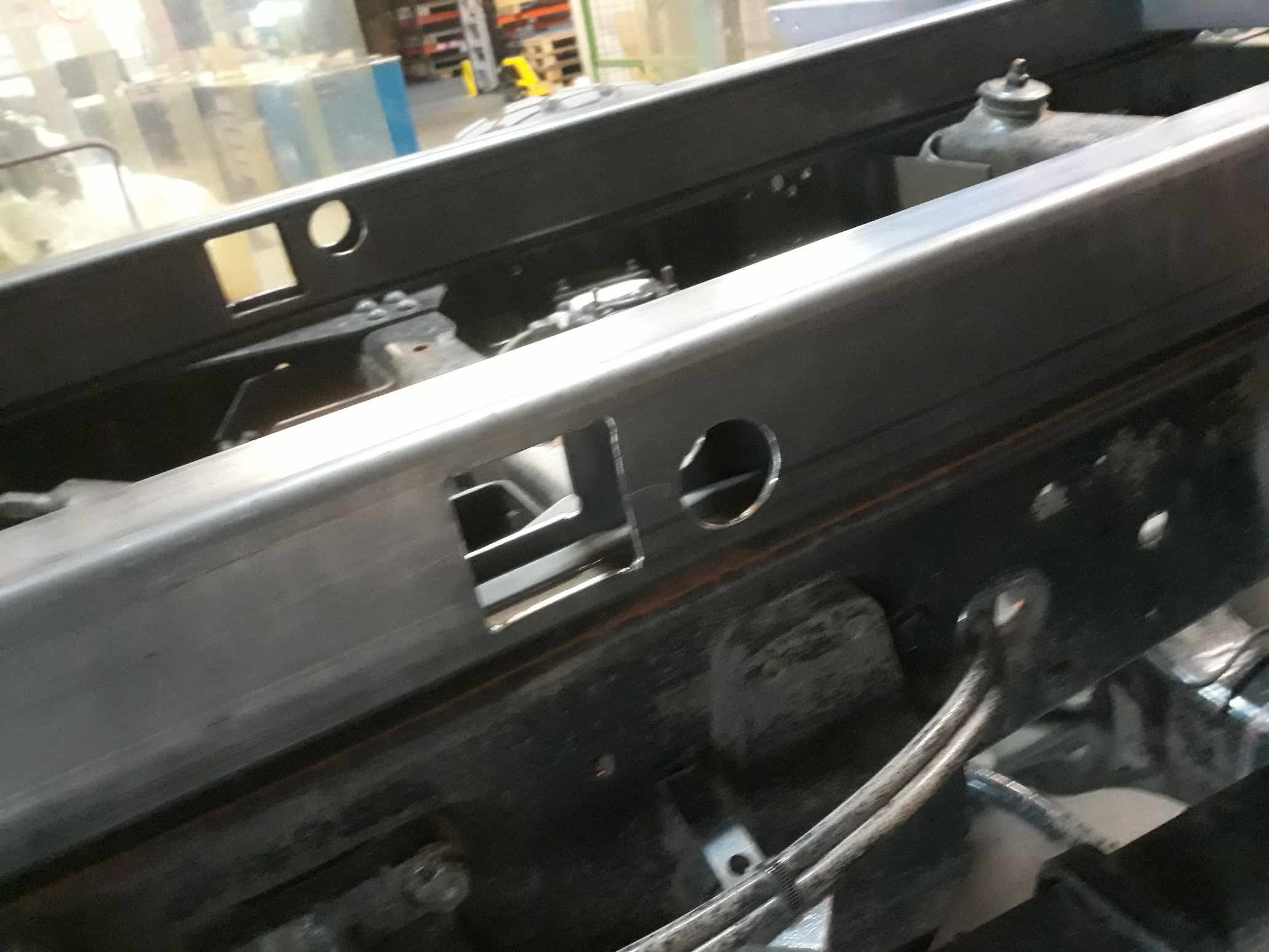

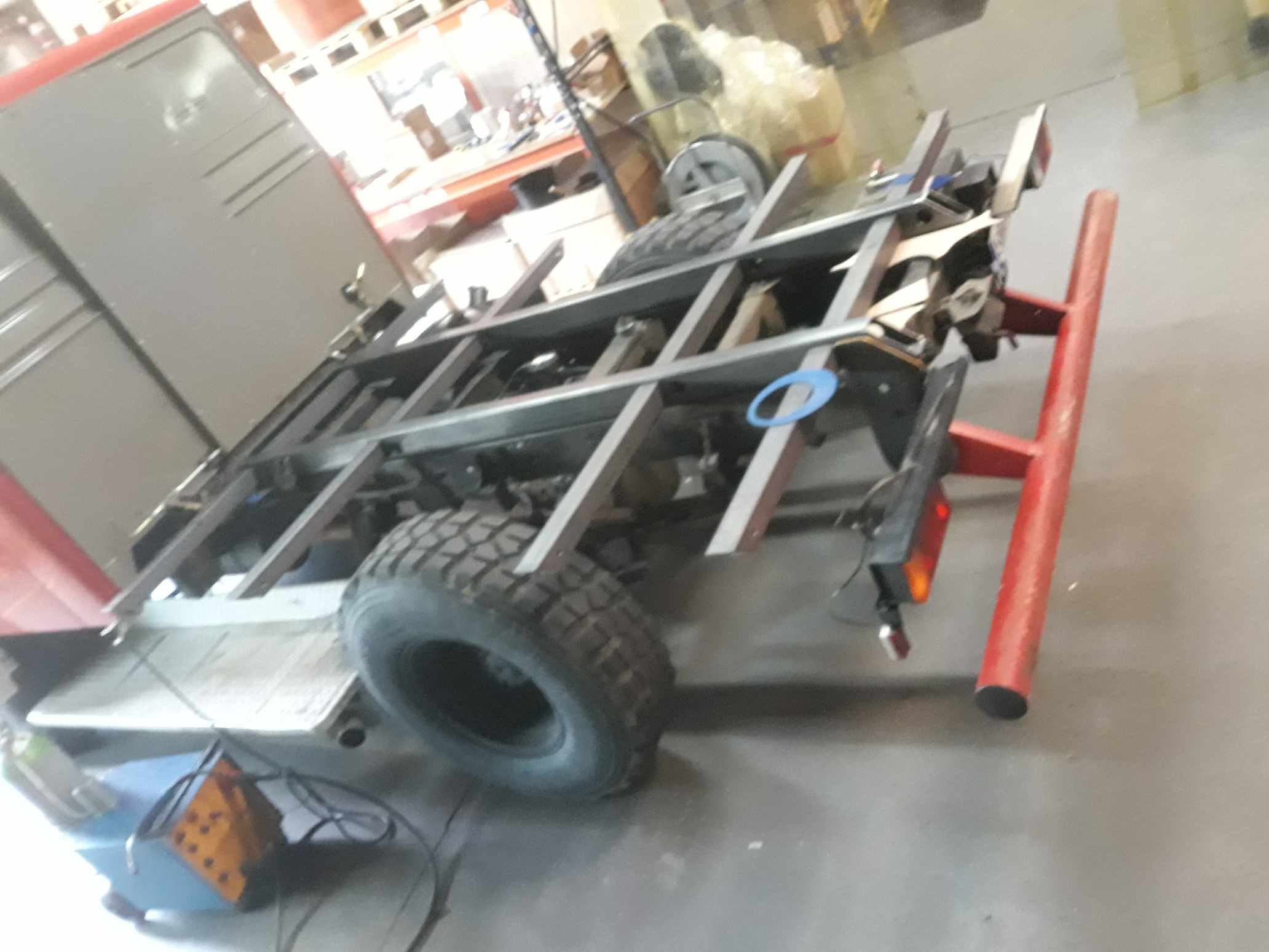

So, lustiger Ernst, hab mal Fotos gemacht:
Die Vierkantrohre werden im Rahmen verstaut,... ja das entnehmen kann durch Sand und Dreck schwierig werden, macht mir auch etwas Sorge. Jedes Rohr wird noch einen unterschiedlich langen versetzten Endanschlag bekommen, zwischen die man ggf. mit einem Ziegenfuß, oder durch Schläge mit Kunststoffhammer gegen das Flacheisen das herausholen unterstützen kann, falls verdreckt.
Für die Terasse verwende ich 3 Matroschkas, die 4. Ggf. Als Geländer oder Halter für die Hängematte,...Stauraum hätte ich für 8. Mal sehen, wie viele ich mitschleppen will. Sie sind ebenso verwendbar als Stecksystem um die Seilwinde am Dachträger oder an der Frontstoßstange zu befestigen, falls man was aufs Dach heben möchte,... als Verlängerung, für den Motorradträger, falls mal ein Quad oder eine Waschmaschine drauf müsste (dann wird's mit 7,5t definitiv üm sein),... lach.
Oder wofür man auch sonst eine Matroschka verwenden kann. Fischertechnik Metallbaukasten für Wildcamper,... grins.
Z.B.als Abstützung für Terrasse verwendbar
Eingeräumte Matroschka
Zwischenrahmen
Zwischenrahmen
70x70x4mm S355 durch einen 110x70x5mm durchgesteckt und verschweißt
