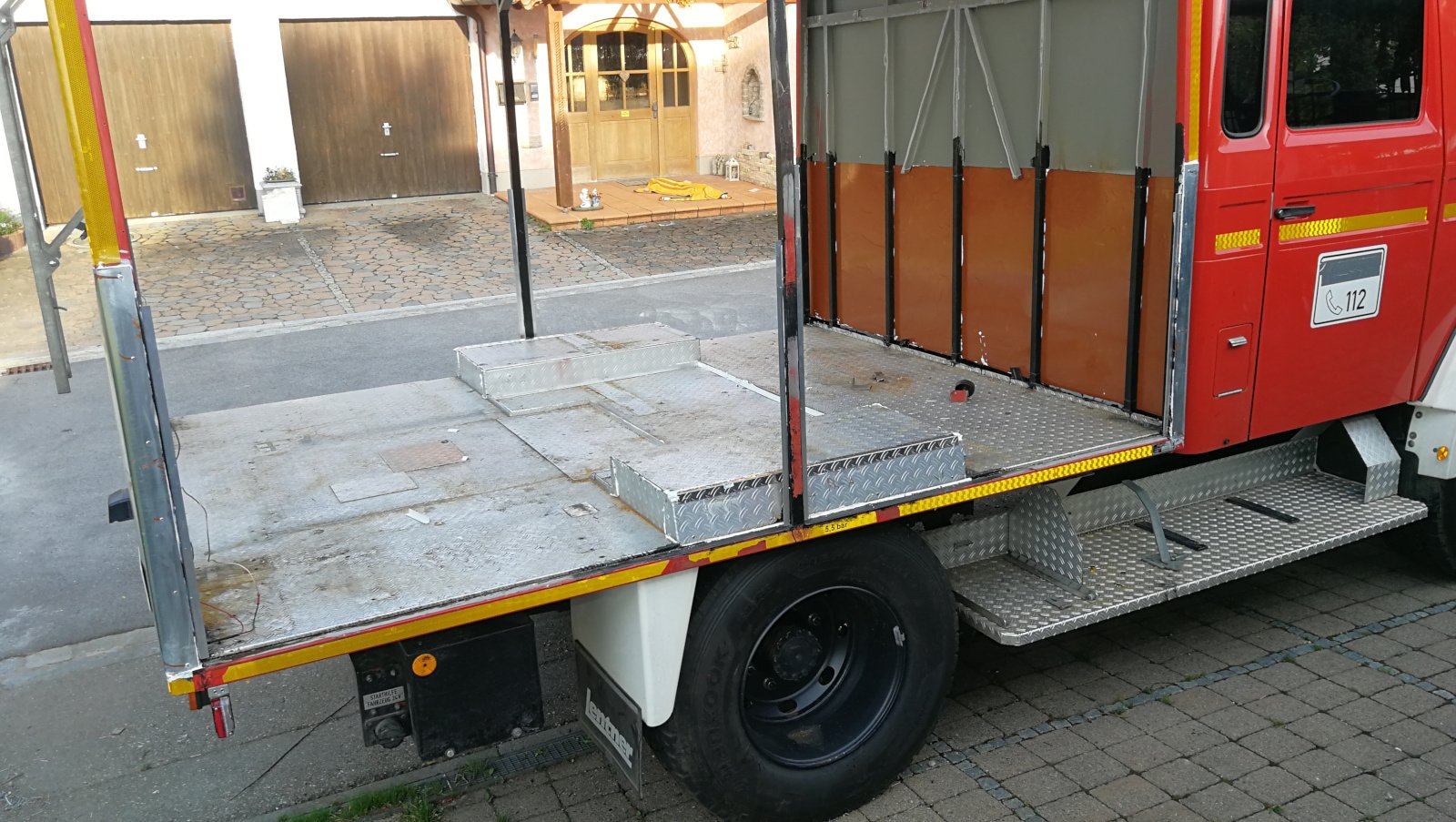

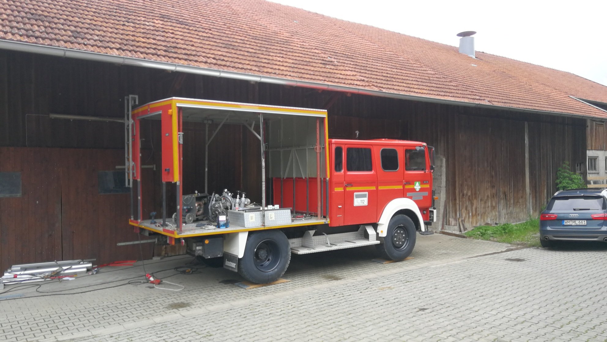

Und es "ging" weiter:

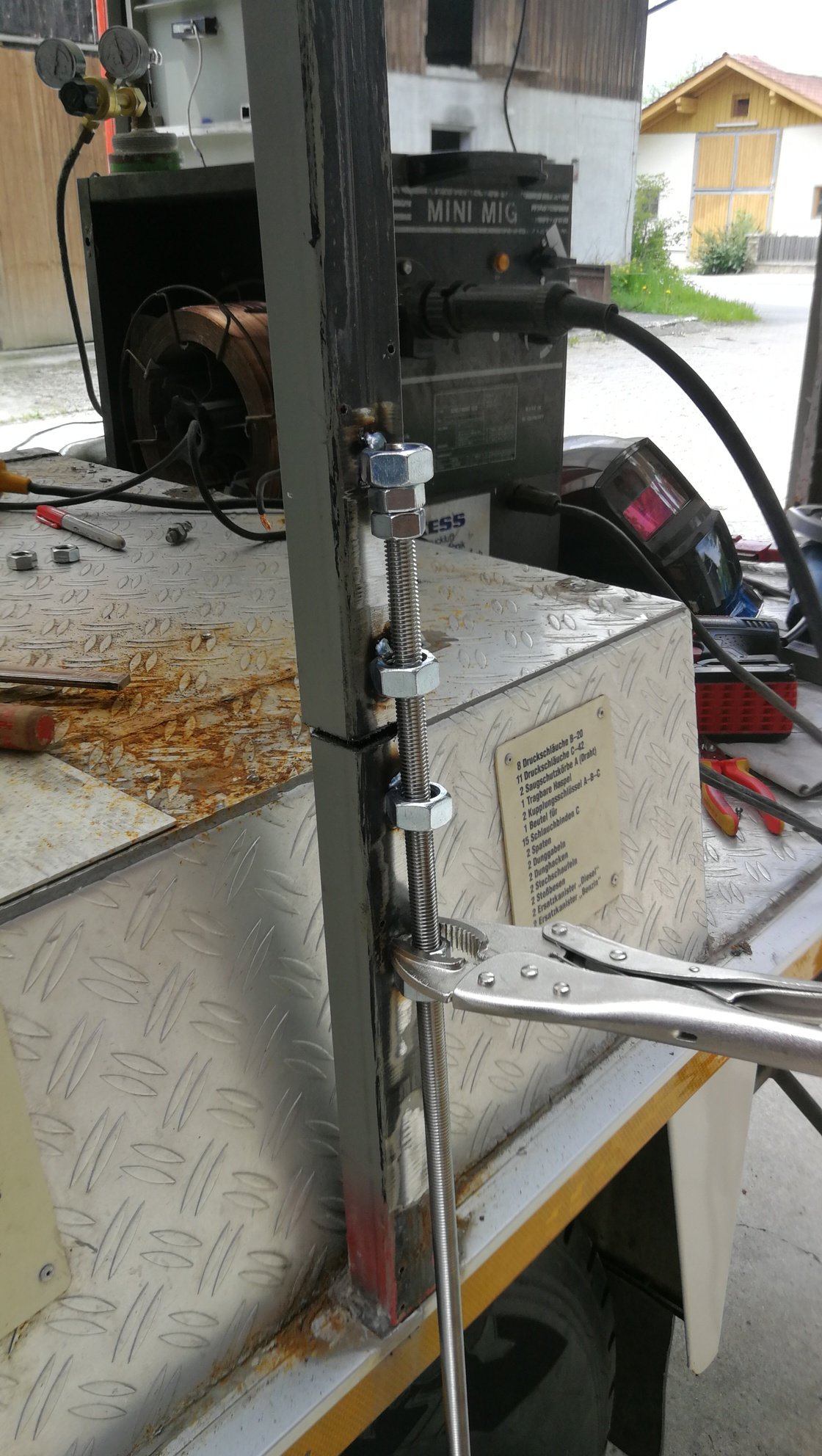

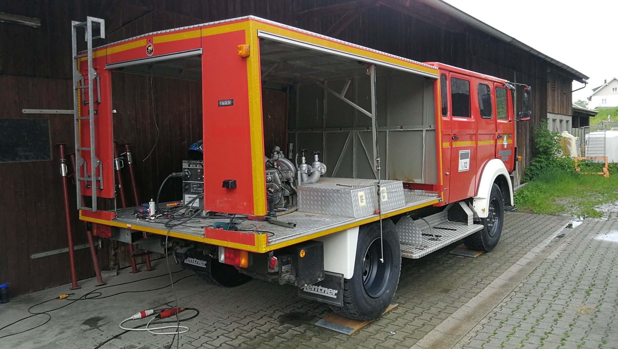

Dieses WE war mal richtig arbeit angesagt.
Freitag kamen die neuen Räder, also hab ich die "mal eben" montiert. Doch rigendwie schwer so ein LKW rad... ---> neue erkenntnis: Ich brauch einen Kran für's ersatzrad! Alles andere wird im wahren leben nicht klappen!
Sa. und sonntag war dann Abrüsten (Rollos ausbauen), Messen, Sägen und Scheißen angesagt ..... die Karre ist jetzt richtig hoch.
Geplante Raumhöhe 2.1m im Fertigen zustand.
Leider ist mir das Gas ausgegangen, so konnte ich heute nicht fertig Schweißen. Also morgen nochmal ran und die Teile richtig verbinden. Im Moment ist das alles nur gepunktet, dafür bleiben auch die Baustützen noch drin, als doppelter-boden.
Spannen war die Sache mit unserem "Lift" für das Kabinendach. Da wir leider keinen Gabelstapler hatten, mußten wir uns selbst was konstruieren. Am ende war's ein Kleines Workout, aber mit zwei M12 gewindestangen kann man das Dach relativ konfortabel und sicher anheben!
Hier noch ein paar Bilder....
Re: Projekt Diskussion: FW 90-16 höher legen und ausbauen
Coole Nummer mit den 2 M12 Gewindestangen
Gutes Gelingen weiterhin.
- Beiträge: 3896
Ähm, wäre es mit zwei gekonterten Muttern und Ratsche nicht einfacher und materialschonender gewesen?
Sieht aber schon aus...
Gruß Härry
Gruß Härry
(Tom Zupancic)
(Tom Zupancic)
Hi, tatsächliche waren es 2 gekonterte Muttern (oben an der Stange) und Ratsche/ratschenringschlüssel (nicht im Bild) an der Gewindestange unten.DäddyHärry hat geschrieben: ↑2019-06-03 19:38:14Ähm, wäre es mit zwei gekonterten Muttern und Ratsche nicht einfacher und materialschonender gewesen?
Die Grip-Zange war nur die Drehmomenten-Abstützung für die Lasttragende Mutter.
Ich glaube mit der Grip-Zange zu drehen währe ein Todeskomando gewesen! 40mal vierteldrehung drehen sind ca. 20mm höhengewinn.
Wenn man rechnet sinds 1700 vierteldrehungen... das ganze mal 2 (LH und RH) und zwischendrinn immer mit der 3. Stange hinten alles ausbalanzieren..... In der Stadt läuft sowas unter "After-Work-Out"/Sport.....

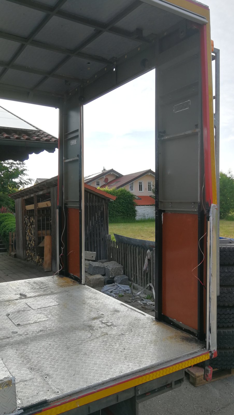

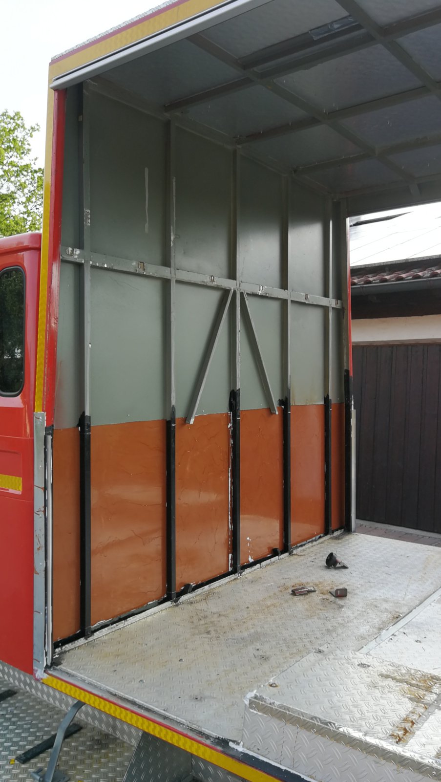

und mehr updates:
Es sieht nicht nach viel aus, aber trotzdem war's einiges zu tun:
Die Bleche sind drin (vorne und hinten) und lackiert und vernietet! --> und abgekantet!!!!!
Die Radkästen sind gekürzt, und "quasi" dicht - --> Dichtband kommt dann kurz vor der Isolierung an allen suspekten positionen.
Elektrik, Kennzeichen und Leiter hinten sind wieder installiert.
Unten die Bilder vom aktuellen Stand.
Nächste aktion für's WE ist dann der einbau der Wände, und anfangen zu Isolieren!! --> und DANN hab ich schon fast einen Camper!!
Wenn man mal von so Kleinigkeiten wie Innenausbau, Durchgang, Installationen, Fenster und Türen absieht...

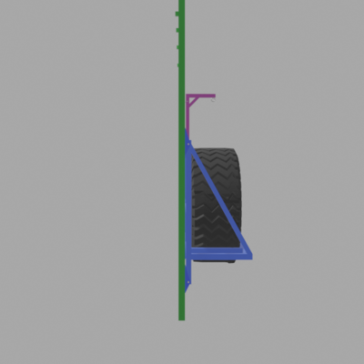

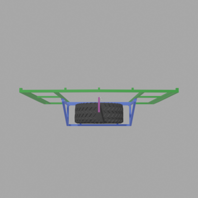

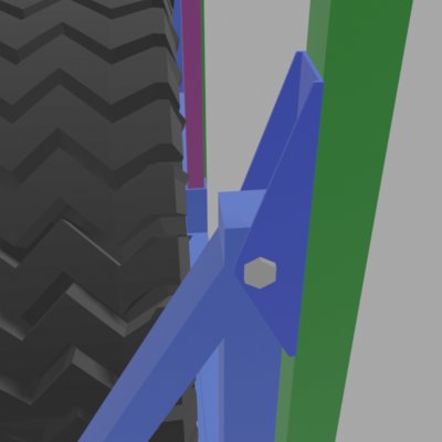

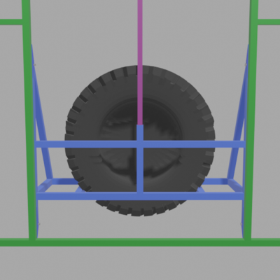

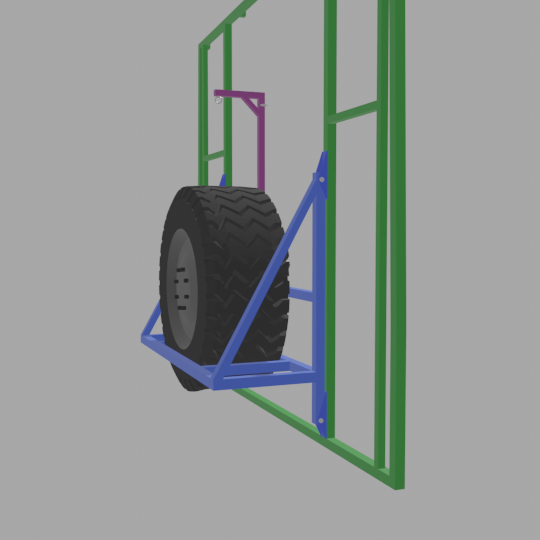

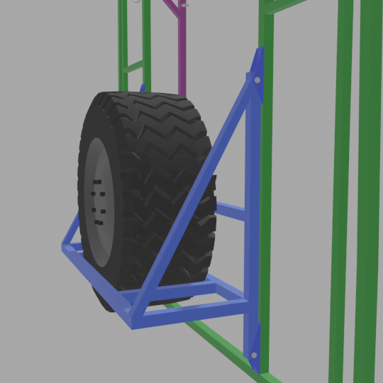

Kleines Update:
Das Projekt ist zu 90% abgeschlossen. Ich war mit der Karre schon 2mal (sommer und herbst 2019) im Urlaub damit.
Die Umbau-Dokumentation will ich aber erst abschließen wenn der Lack drauf ist.

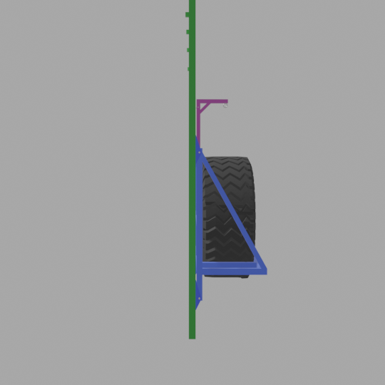

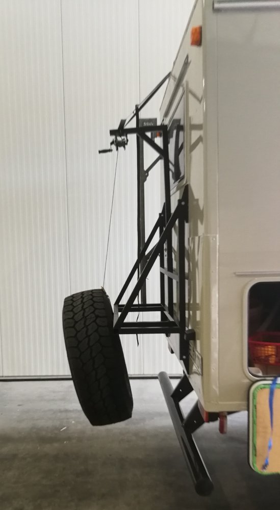

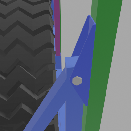

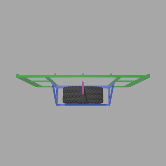

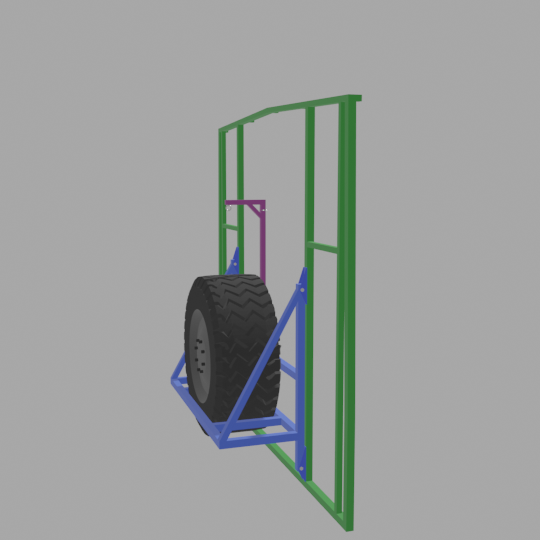

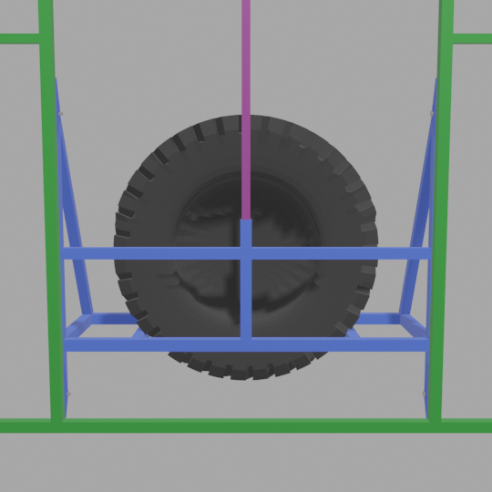

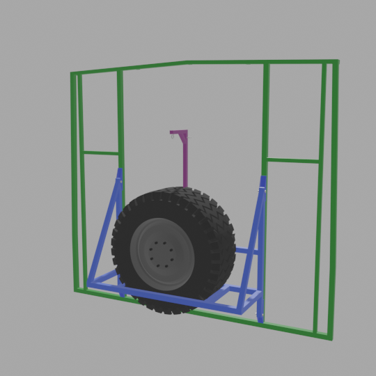

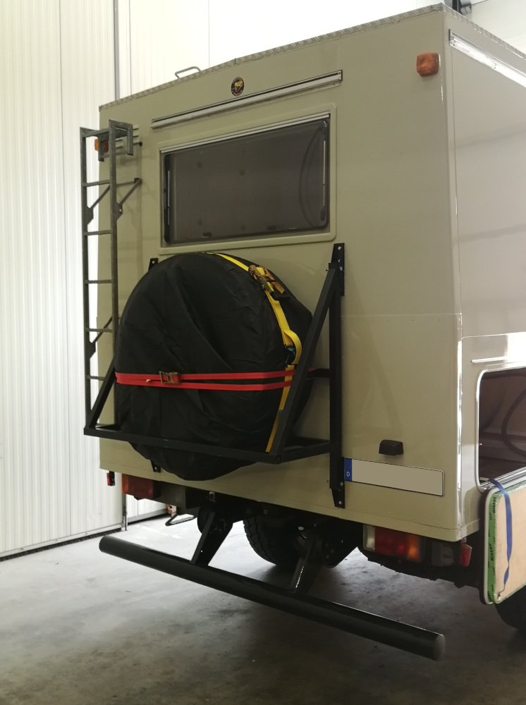

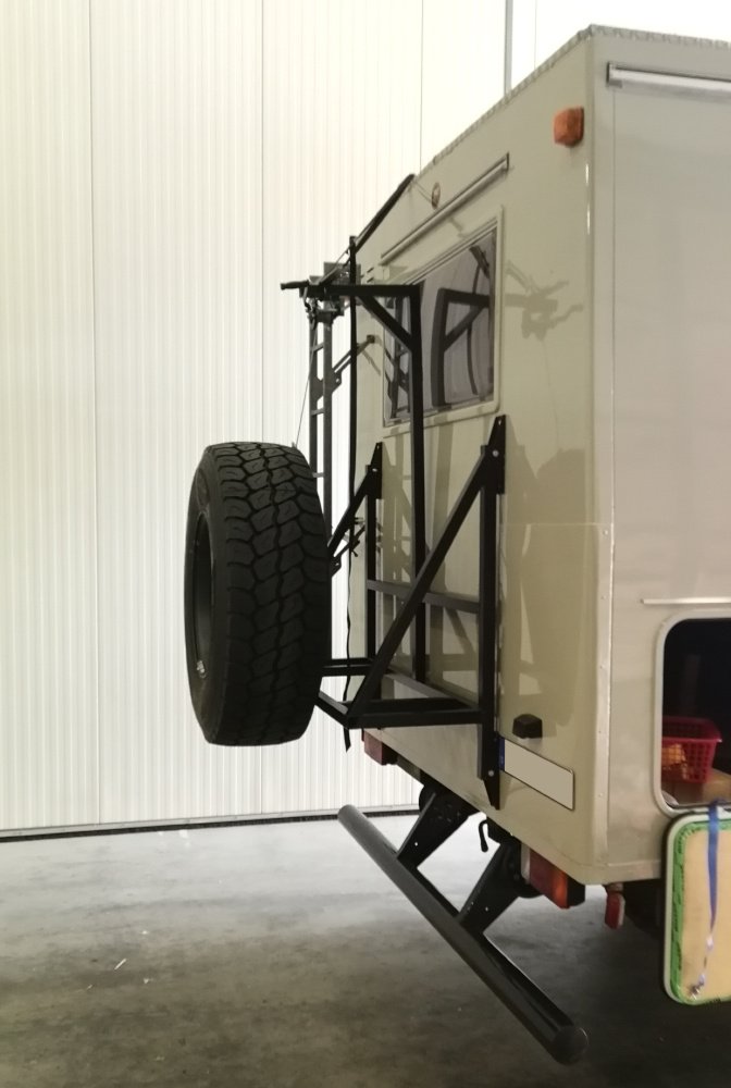

Hier aber noch ein paar Detail-Lösungen zum Heckträger. ---> ich will Moje´s Beitrag nicht zumüllen!!
(Sorry für das chaos hier: irgendwie schaff ich es weder ein youtube-video einzubetten, noch bilder zu resizen...... JA, ich hab gesucht... aber nach 10minuten rumalbern hab ich halt keinen bock mehr!!1
Hier der Heckträger:
Und hier ein paar Renderings vom Konzept:

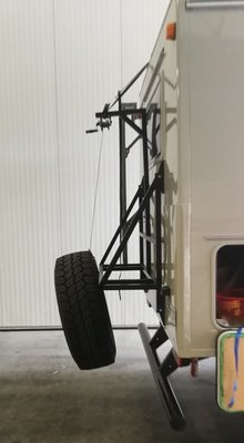

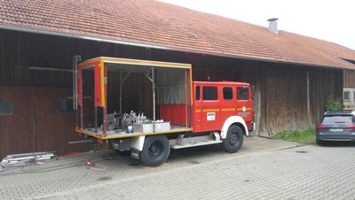

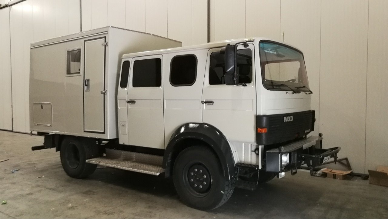

Hier noch ein Bild in freier Wildbahn...
Ich hatte mal so eine ähnliche Reserveradkran-Lösung an meinem ehemaligen 911er (schwenkbar, für 2 Räder).
Mein Rat: mach den horizontalen Kranarm unbedingt länger! So wie es jetzt geplant ist, wird sich ja das Windenseil immer am Träger verhaken/entlangschleifen. Der Reifen sollte frei nach oben gezogen werden können und wird dann nur ganz zuletzt kurz in Richtung Radkorb gedrückt und den letzten Zentimeter abgelassen.
Außerdem scheint mir der Arm bei weitem nicht stabil genug für ein Komplettrad in LKW-Dimensionen. Ich hatte Rundrohr Durchmesser 100 mm mit großem Knotenblech, und selbst da biegt sich noch etwas.
Noch ein Rat, falls nicht schon eingeplant: ich würde keine Seilwinde o.ä. benutzen, sondern habe sehr gute Erfahrungen mit einem Kettenzug gemacht. Kann bequem vom Boden aus bedient werden, hält die Last zuverlässig an jeder Stelle (eingebaute Lastbremse), ist leicht abzunehmen und im Innenraum zu verstauen und außerdem vielfältig einsetzbar, notfalls auch zum horizontalen Ziehen. Allerdings müßte dann der Kranarm auch etwas höher werden, um Raum für den Kettenzug oberhalb vom Reifen zu bieten.
Schaumamal was der Kran kann. Ich mach mir mehr sorgen um den sockel in dem der Kran steckt....
Der Ausleger ist im wahren Leben länger als in dem 3d Model dargestellt....
Im moment hab eine billige seilwinde mit Ratsche. Die wird dann auf arbeitshöhe montiert, wenn sie benötigt wird.....
Wenn was nicht passt, wird halt nochmal was drann geschweißt..
Danke für die Tipps!

Hallo Hugepanic,hugepanic hat geschrieben: ↑2020-03-01 10:18:44Kleines Update:
wie hast du den Heckträger befestigt?
An den Zwischenrahmen geschraubt? Mit Knotenbechen verstärkt?
Es wäre super, wenn du dazu ein paar Bilder einstellen könntest.
Danke und Grüße
Benny und Susanne
Der Heckträger steht in der Garage, und wartet auf Lack und Einbau.
Ich werde 4 U-Profile (ca. 45x45x3) an die 40er Rechteck rohre der Rückwand Schrauben. Die unteren beiden mit verstärkungsblechen innen. Die oberen beiden Profile werden einfach in einniet- muttern verschraubt.
Pro Profil werden es wohl 4xM8 werden.
Das sollte halten und die last verteilt in die Rückwand einleiten....
In den Bildern oben ist die Rückwand vom Aufbau Grün dargestellt. Die Rückwand ist quasi vom Lentner Aufbau übernommenen. Einen richtigen zwischenrahmen hab ich nicht, die Funktion ist im Boden des Aufbaus integriert.

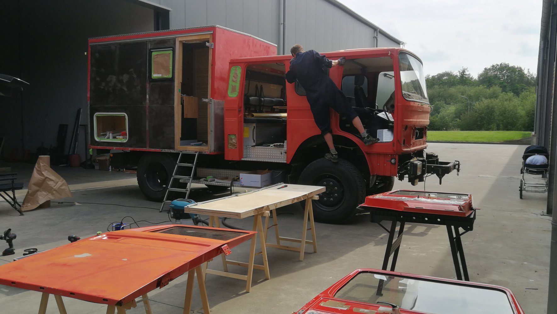

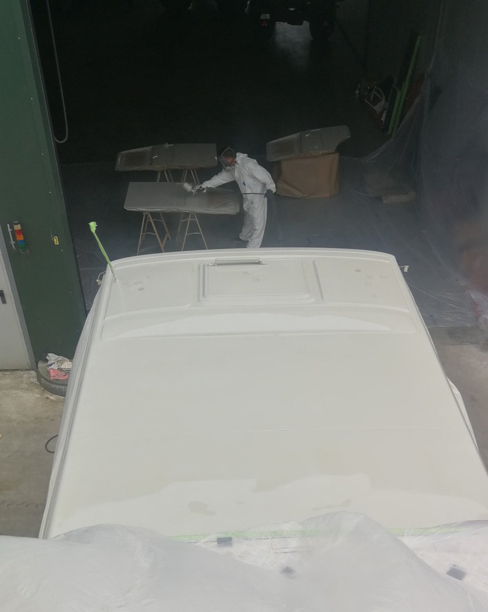

Updates....
nachdem ich die letzten wochen viel gebastelt hab, hier mal ein überblick..
-Der Ersatzradhalter in angepaßt. Finale montage dann nach der Lackierung
-Himmel im Koffer ist mit Filz bezogen
-Duschtür ist eingebaut
-Fußboden Verlegt
-Aussenkochstelle Installiert
-Aussendusche verrohrt
und...
-die halbe karre wieder zerlegt, und zum Lackieren vorbereite!
-Schleifen
-Entrosten
-Abkleben....
-Spachteln (lassen)
.....Seit heute die ersten Teile lackiert!!!!
Hier mal ein paar Bilder vom Chaos auf der Baustelle, am Ende wird erstmal alles Kieselgrau.... und dann kommen noch ein paar Aufkleber...
-Fußboden Verlegt
und...
-Schleifen
-Entrosten
-Abkleben....
-Spachteln (lassen)

So,
Die Karre ist wieder zusammengebaut....
Sind auch nur ein knappes Kg Schrauben übrig geblieben.
Ganz weg will ich die Kotflügel nicht machen. Sieht dann auch doof aus wenn vorne eine riesiges Radhaus zu sehen ist, und hinten fast nix...
Aber vielleicht Schneid ich die mal kleiner, wenn ich mit dem Rest fertig bin...
Ab jetzt geht's an die Details...
-Regenrinne wieder dran
-Folierung
-Kunststoffteile an der Front auffrischen
-Solar aufs Dach
-neue Kannister (in wagen Farbe)
-ersatzradhalter lackieren und montieren
-Durchgang einbauen

Danke, und schön das es euch gefällt.
Heute mal wieder etwas sichtbaren Fortschritt..... Das Ersatzrad ist da wo es hin soll!
Also den Halter Montiert und den Kran ausprobiert.
Natürlich einen ordentlichen Konstruktionsfehler gemacht! Der Kran bekommt beim Anheben zuviel biegung. Das würde nicht (lange?) gut gehen. Ich hab natürlich diesen Lastfall nicht per FEM simuliert, und schon hab ich den Mist!
Als Re-Design hab ich dann noch eine Abstützung am Dach getestet (Spanngurt zum Haltegriff an der Leiter), und schon war die Biegung weg. --> Man konnte schön Kurbeln.
Position der Winde habe ich auch modifizert. Ich dachte immer ich will "unten" stehen und Kurbeln. Am ende ist Stehend auf dem Ersatzradhalter sehr bequem. Man Kurbelt auf Brausthöhe und muß keine Angst haben das einem das Ersatzrad entgegenfliegt, falls was kaputt geht.
Ich hab nach Abschluss der Aktion noch einen ordentlichen Ankerpunkt am Dach hergestellt. In den Bildern ist noch der provisorische Ankerpunkt zu sehen.
Seilwinde und Kran werden als Eintelteile mitgeführt und werden bei bedarf Montiert. Das Spart Platz und hält das ganze flexibel falls man mal etwas anderes Bewegen muß. Wenn ich das Ersatzrad brauche, ist das eh schon ein Sonderfall, und da kann ich auchnoch 2 M8 Schrauben Montieren.
So, jetzt noch zu den Fragen:
TÜV-Gewicht (Tank 90% Voll, mit Fahrer und sonst ziemelich leer) sind 6420kg. Da ist auch noch Luft führ größere Tanks als die im Moment verbauten 130l.
Was die Kiste Kostet?
Fahrzeug knapp 10k€, dazu nochmal ungefähr das Gleiche an Geräten und ausstattung. Unbekannt ist die Baumarkt und Ebay rechung! Keine Ahnung wie oft ich für 30€ was Einkaufen war, vom Kleber über Kabel zur Schaufel....
Folierung steht als nächstes an... mal sehen welche Farben es werden...die Verhandlungen laufen bereits.....
