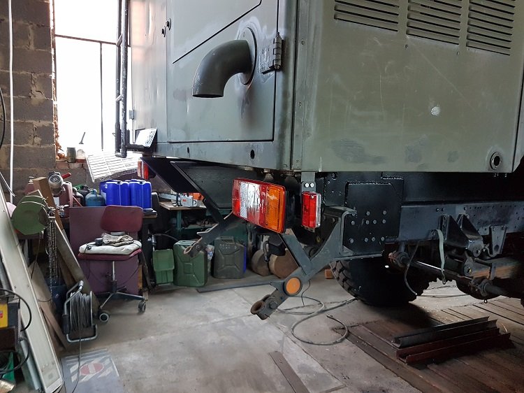

Das ist der Bereich meines Hilfsrahmens wo der Lift dran muss....
Schau mer mal.

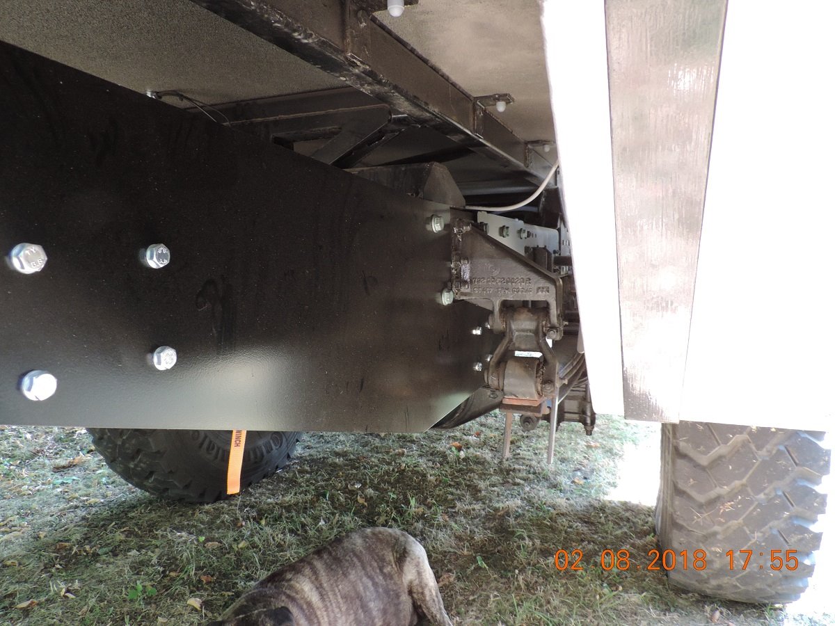

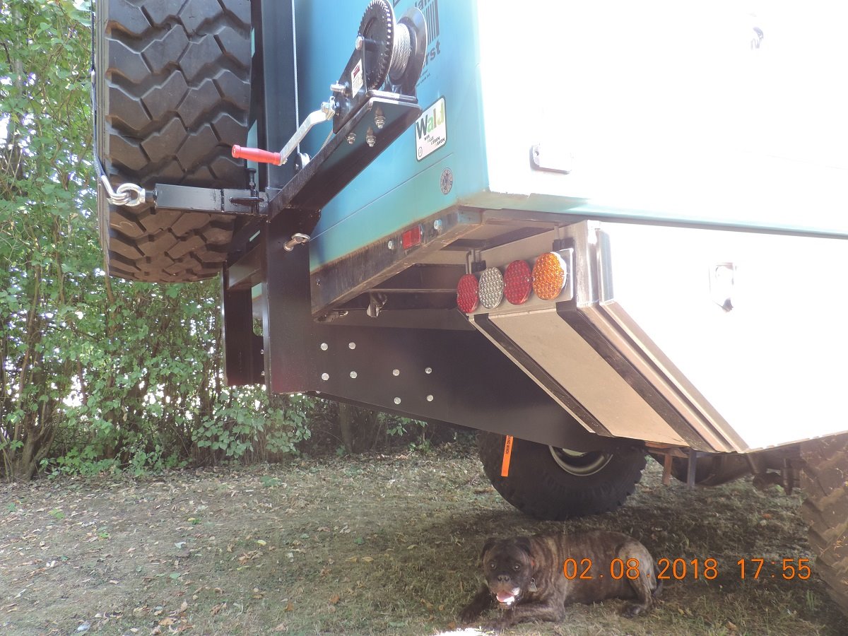

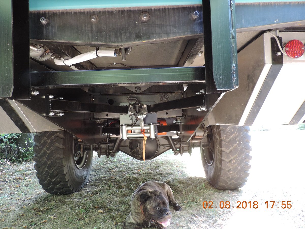

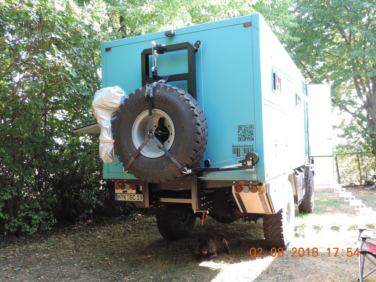

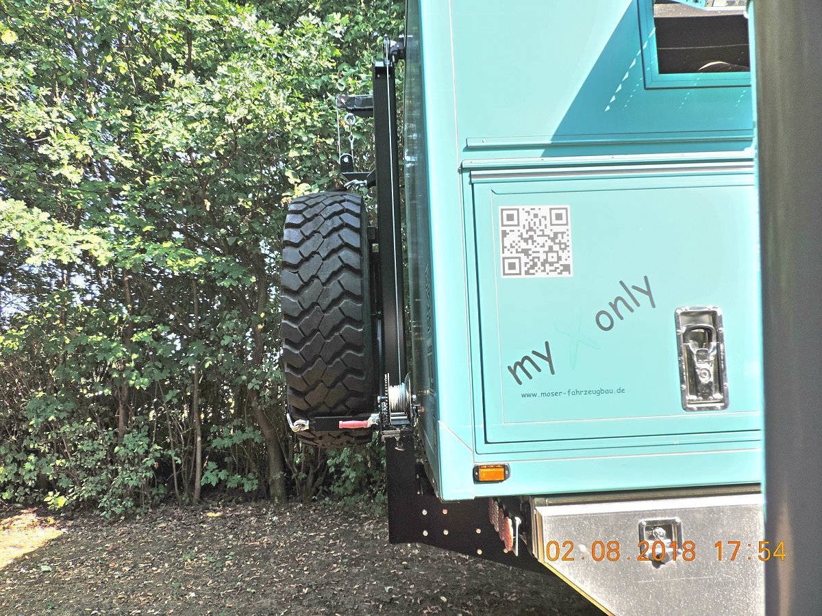

Ich hab mein Träger auch am Hauptrahmen. Es lässt sich sehr gut damit fahren, da schwingt nichts hin und her in den Kurven.
Warum sollte ich meinen Zwischenrahmen damit belasten. Nach meinem Verständnis hat das nur Vorteile.
Gerhard

Gilly hat geschrieben:
2018-08-02 18:36:28
Gerhard
Danke für die aufschlussreichen Bilder, damit kann man etwas anfangen............
Gruß Expo

@gilly, würdest Du uns bitte verraten, was der gesamte Träger wiegt ...

Ulf H hat geschrieben:
2018-08-03 1:23:26
Mein Tipp ~160-200kg (ohne Rad) aufgrund der massiven Befestigung am Hauptrahmen, sowie der doppelten Träger nach oben hin.
Edit: Eben nochmal das Bild mit dem Hund von hinten/unten angeschaut. Der muss doch schwerer sein, bei dieser krassen Materialstärke. Dagegen schaut der LKW Rahmen ja aus wie Carpaccio.
Mein Träger konnte gut von 2-3 Personen bewegt werden. Ich denke er wiegt so ungefähr 100 kg, wie er da lag. Feuerlöscher war natürlich draussen und die Staubox leer.

#40 Beitrag von Gilly » 2018-08-03 12:37:55
Hallo Ulf,
ohne Verschraubung, Rahmenverlängerung, Farbe, Rad und Außenborder ca. 70 Kg. Der Träger sieht schwerer aus als er ist.
Über die Traglast kann ich nichts genaues sagen (ist ohne ABE), muss noch zur Einzelabnahme.
Mein Zwischenrahmen ist auch recht leicht gehalten, im Boden vom Koffer ist noch ein Alurahmen drinnen.
Gerhard
Zuletzt geändert von Gilly am 2018-08-03 19:32:47, insgesamt 2-mal geändert.

... was läuft bei Die unter Verschraubung? ...
... 70 kg kommen mir doch arg wenig vor ...

#42 Beitrag von Gilly » 2018-08-03 13:00:36
Ulf,
ohne Verschraubung soll heißen, ohne Schrauben, Muttern, Scheiben, Seilrollen, Handwinde und PE-Gleitführung.
Gerhard
2018-08-03 12:37:55
Hast du eine Zahl davor vergessen oder wird der Laster auf 7,5t schöngerechnet?
Edit:
Ich habe mir gerade einen popeligen Blechfahrradträger gekauft, der wiegt 19 Kilo.
Das mit den 70kg kann einfach nicht hinkommen, ich vermute du hast den Träger nicht selbst gebaut und auch nicht selbst montiert anders kann es nicht zu dieser Einschätzung kommen.
Beiträge: 24918
Re: Heckträger Hydralift
#44 Beitrag von Ulf H » 2018-08-03 13:14:27
... ja, sieht tatsächlich sehr viel schwerer aus als er angeblich ist ...

Die seitlichen Bleche sehen geschätzt nach 12 mm aus, sagen wir mal 0,75 m² (75 cm x 100 cm x 1,2 cm x 7,9 g/cm³ wären schon 71,1 kg) .... mmmh, 70 kg gesamt.....?
Aber grundsätzlich gefällt mir der Träger.

die Rahmenverlängerung (seitlichen Backen), wo der Träger angeschweißt ist, wiegt ca. 50 Kg. Also Rahmenverlängerung plus Träger (inklusiv Verschraubung Seilrollen, Handwinde und PE-Gleitführung) knapp 150 Kg.

... was angeschweisst ist, gehört für mich dazu, auch beim Gewicht ... dann erscheinen die Angaben wieder glaubwürdig ...

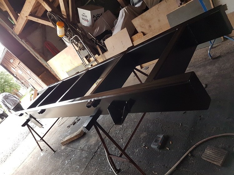

#57 Beitrag von Egli03 » 2018-08-06 3:09:09

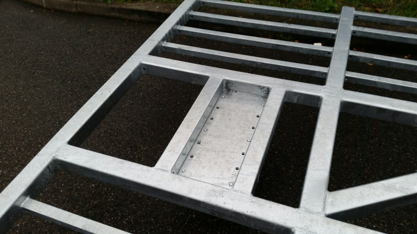

Ich weiß Bild sind immer am besten, so der Hilfsrahmen ist aus St52 oder wie heute Sj355/3 200x80x8.
Ich denke das ist schon ein sehr starker Rahmen so das ich den Träger bedenkenlos über den Rahmen und an den Koffer Befestigen kann.
Der zeit baue ich grade meine neuen Dieseltanks an den Iveco und versetzte die Batterien nach Hinten. Wenn das so weit ist kommt der innen Ausbau von dem Koffer und den der Träger.
Bin aber auch immer für Anregungen und Verbesserungen bereit, nur so kann man das beste Bauen!
Marc
Marc
So sehe ich das auch.
Ich stehe derzeit in Kontakt mit Karl Maurer (CEO Toni Maurer Spezialfahrzeugbau).
Bei Ihnen wird der Hecklift am Hilfsrahmen und zusätzlich an der Kabinenrückwand
befestigt.
Gruss expo

#59 Beitrag von Seapilot » 2018-08-06 7:26:20
Dazu muss die Kabine aber auch für solche Belastung konstruktiv ausgelegt sein. Auch wenn Maurer sicher weiß was er macht behagt mir die Lösung nicht so sehr. Zur Zeit habe ich nur das Reserverad am Heck und daran einen Fahrradträger mit zwei E-Bikes. Ich beobachte den Träger während der Fahrt über eine der Kameras am Heck. Bei schlechte Wegen und tiefen Schlaglöchern bewegt sich das schon teilweise heftig.
So ein System wie wir es nun andenken für Motorrad und Reserverad hat einige Lager und bewegliche Teile. Ergo auch immer etwas Spiel. Wenn dann plötzlich einige 100 kg an einer Befestigung punktuell am Aufbau zerren..... Wie gesagt behagt mir persönlich nicht so. Der Fahrzeugrahmen scheint mir da die sicherere Variante.
Knut

Hallo Marc,
habe das falsch gelesen.Dachte ,der Heckträger ist aus dem dicken Rohr.So aber sehe ich an deinen Bildern,der Hilfsrahmen ist daraus.Auch ist gut erkennbar,die Verschraubung am Hauptrahmen ist gut gewählt.So wird der Heckträger zusammen mit dem Hilfsrahmen und Chassic eine stabile Verbindung haben.
Warum hast Du den Hilfsrahmen nicht Überstehen lassen für den Heckträger?
Gruß Ralf
