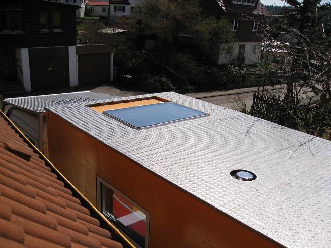

Dies war und ist die erste Kabine von Enfatec, die länger, auch auf dem Acker und Sand , in Bachbetten und Flüssen und in nicht PistenGegenden sowie in verschiedenen Klimazonen unterwegs war. -leider nicht alles mit uns ---
GFK ist uns zu jetzt empfindlich aussen, ein kleiner Ast im Wald -Kofferschwenker und zack ist ein Loch drin. Die Rep. allerdings ist absolut problemlos. Isolation ist prima .
Alu ist da etwas aufwändiger zu reparieren aber es gab im Projekt II
-BW Dornier FM II Kabine- schon Umfälle -ja UMfälle - da gab es Dellen ins Blech, was mich nicht weiter stört. Die lassen sich mit GFK Sauerkraut Spachtel übrigens genauso dauerhaft reparieren wie bei GFK. Größeres schneide ich nicht aus, sondern ziehe es hoch und klebe und niete ein Alublech darüber..
Hagelschlag und Blitzgewitter interessiert mich überhaptgarnienicht, der Shelter wäre aber auch ohne das Riffeldach ausreichend fest.
Um Fragen vorzueilen: Die Luke ist aussen 4mm VerbundGlas -mit KCT zusammen entwickelt- und begehbar. Dazu gibt es trotzdem eine extra Abdeckung, wenn s mal "Katzen hagelt" und bei Beschuss über Cal.7,62mm ist eh alles egal
Hochfeste Befestigungen innen wie aussen sind bei GFKSandwich aufwändiger, aber wenn ich gut plane, auch kein Problem. Im Shelter hält ein Zurrpunkt 250kg -ob ich das ausreize??? Wir haben im GFK (I) genietet und geklebt. Die Versuche waren sehr überzeugend.
