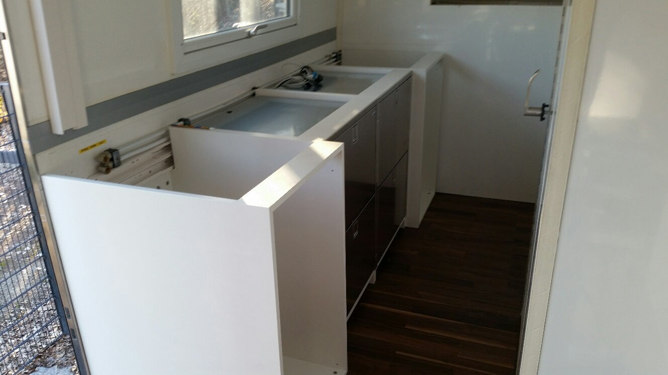

#41 Beitrag von expo1 » 2019-02-02 14:17:31
.....langsam geht's ein bisschen weiter.....
der Möbelbau beginnt.....
Gruss expo

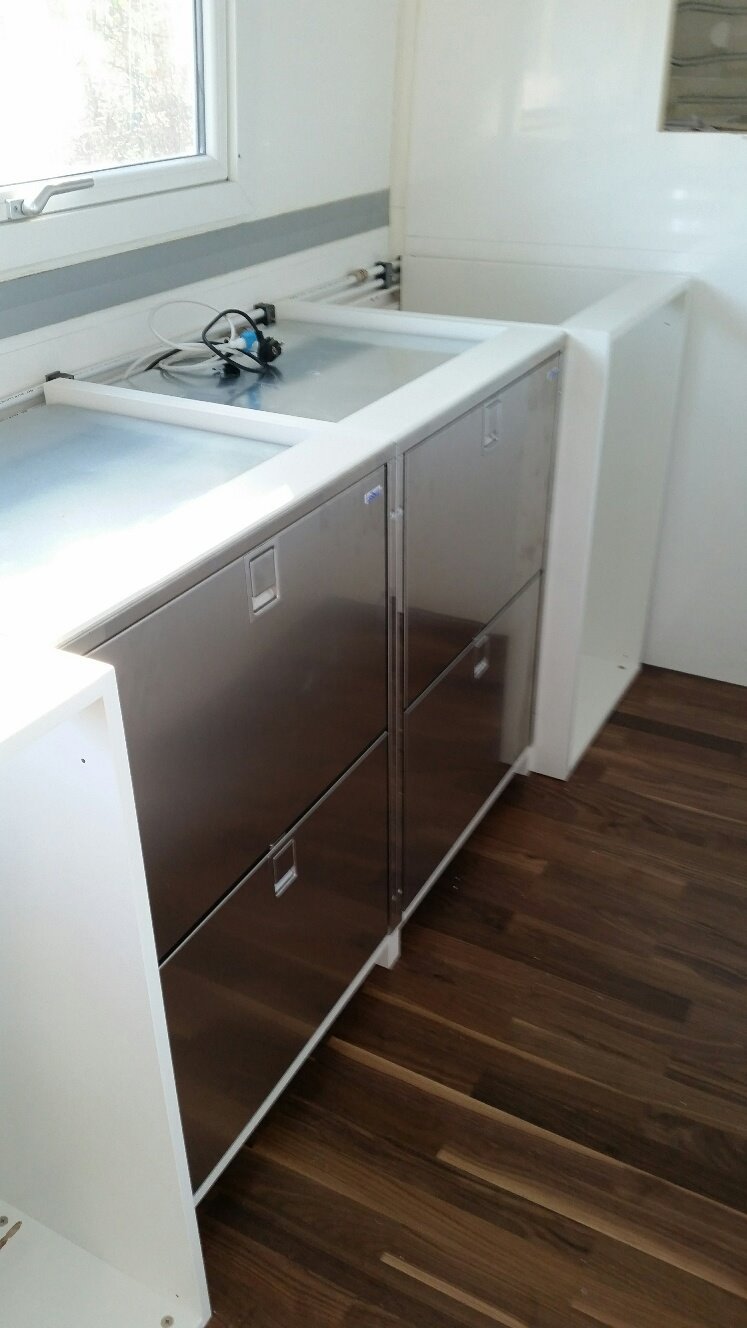

#55 Beitrag von expo1 » 2019-02-16 18:59:29
.......kaum zu glauben, es passt mal was....
schönen Abend Expo
MassivesAlteisen
Beiträge: 507
Re: Kabinenrohbau abgeschlossen
#56 Beitrag von MassivesAlteisen » 2019-02-16 19:30:18
Hallo expo
Das schaut schon mal gut aus. :-)
Sind das Kühl-/Gefrierschubladen im Küchenunterschrank? Wenn ja, für welchen Hersteller habt ihr euch denn entschieden?
Ich für meinen Teil bin ich noch unentschieden, was genau ich wählen werde. Es soll aber ein Schubladensystem oder Kühlboxsystem werden, damit nicht beim Tür-/Klappeöffnen die ganze Kälte aus dem Kühli fällt.
Marco

#57 Beitrag von hesima » 2019-02-16 21:02:46
MassivesAlteisen hat geschrieben:
2019-02-16 19:30:18
Marco
Marco an Marco :D
Ich glaube, dass dieser Effekt häufig überschätzt wird. Das liegt meines Erachtens daran, dass die meisten Leuten die niedrige Wärmespeicherkapazität von Luft und deren niedrige Dichte nicht bei ihren Überlegungen berücksichtigen. Mir wurde das bewusst, als ich einmal den energetischen Effekt eines Grundofens ohne Außenluftanschluss in einem Gebäude berechnet habe.
Habe das für einen Wohnmobil Kompressorkühlschrank einmal mit folgenden Annahmen überschlagen ...
Innenvolumen = 0,8m x 0,4m x 0,4m = 0,128m3
Spezifische Wärmekapazität von Luft = 1,005 kJ/(kg x K)
Dichte von Luft = 1,2 kg/m3
Wirkungsgrad Kühlschrank (keine Ahnung) 50%?
Delta T bei einmaligem Öffnen im Schnitt 10K (Luftaustausch nur teilweise)
Energiebedarf bei einmaligem Öffnen =
(Innenvolumen x spezifische Wärmekapazität x Dichte x Delta-T)/ Wirkungsgrad =
(0,128m3 x 1,005 kJ/(kg x K) x 1,2 kg/m3 x 10K) / 50% =
1,54kJ =
1,54kJ x Wh / 3,6 kJ =
0,43Wh
Das entspricht 0,036Ah oder eine siebenundzwanzigstel Amperestunde aus einer 12 Volt Batterie bei einmaligem Öffnen. Man kann also nach Adam Riese mit einer Amperestunde aus einer 12 Volt Batterie 27 Mal den Kühlschrank öffnen.
Klar, da gibt es noch ein paar mögliche Deltas, z.b. die Luftfeuchtigkeit und die relative Höhe zum Meeresspiegel, aber die Dimensionen werden deutlich.
Nachrechnen gerne erwünscht. Ich habe es nur einmal in den Taschenrechner getippt. Wie man sich verrechnet, hat ja der Lungenarzt Dr. Köhler gerade medienwirksam vorexerziert.
Schönen Abend! Marco
2019-02-16 19:30:18
Isotherm.
Gruss Expo
