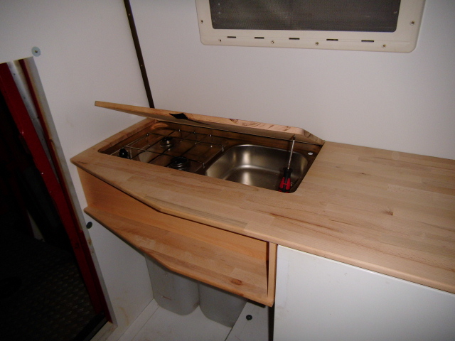

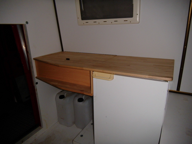

Update : Innenausbau begonnen
Kanister sind Alibi fürn Tüv , gab heut die Umschlüsselung zum Womo.
Thomas
Thomas

Re: Noch ne erhöhte Feuerwehr
Hi Thomas,
Glückwunsch zur Umschlüsselung! Sieht gut aus
Darf ich fragen, durch was die Kanister ersetzt werden sollen und was dich zu dieser Entscheidung bewegt hat?
- joe`s mercur
- Beiträge: 1078
- Wohnort: Niedersachsen
Das ich noch bummelig 1,3t zu 7,49t frei hab. Es soll noch eine Nasszelle rein, dann ist ein zentraler tank vorteilhafter als mit Kanister rumzumachen. Sonst spricht nix gegen die Kanister Lösung . Die sind jetzt von innen auch verkleidet und von aussen zugänglich. Solange keine Nasszelle drin ist, bleibt es auch so.
