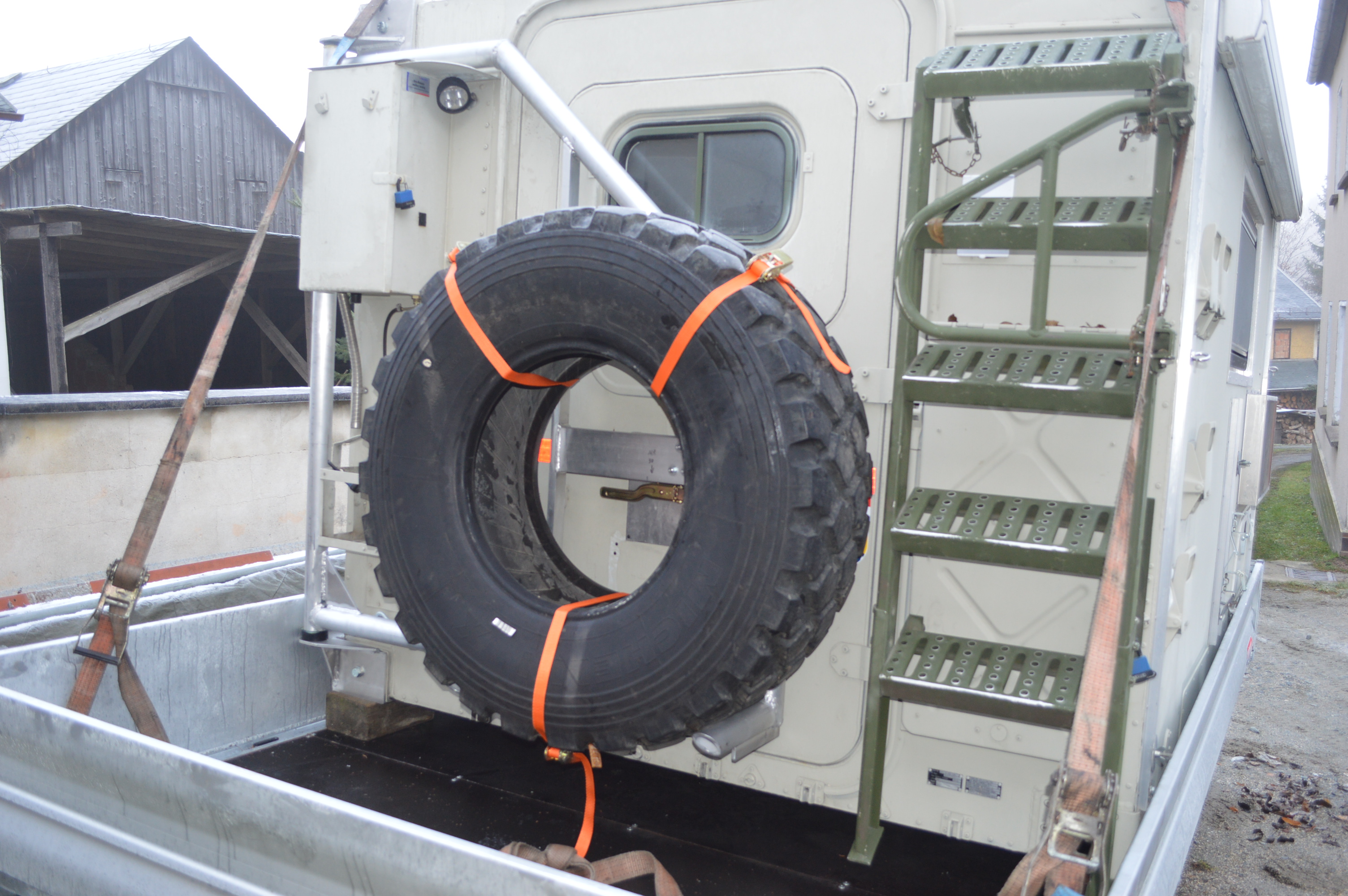

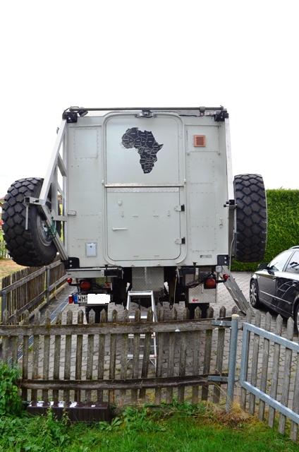

du hast absolut Recht mit allem was du schreibst und die
Konstruktion ist schon genial, Kompliment. Ich kann leider auch
nicht aus so viel Erfahrung schöpfen und bin auch kein Techniker.
zusätzlich 2 Ersatzräder, oder ein Ersatzrad und 2 Fahrräder, oder Surfbretter, oder, oder, je nach dem, was man eben glaubt zu brauchen, um auf Reisen glücklich zu sein. Außerdem ist mir wichtig, über die Hecktür an den Stauraum zu gelangen, damit ich an mein Surfgeraffel komme. Und dabei haben wir das Ganze so konzipiert, dass die vielen Leute, die nach wie vor die Hecktür des Shelters als Einstiegstür nutzen, trotzdem ihr Ersatzrad hinten haben können
Ich komme auch ganz gut an meine Hecktür.
Und 2 komplette Ersatzräder sind mir auch wichtig.
Zwei Fahrräder sind vorgesehen, hab nur kein Bild und sie
stehen momentan in Deutschland.
Surfbrett geht natürlich auch.
Moped geht bei mit nicht - aber die Hängematte. Nur ist der
Platz da nicht wirklich schön zum entspannen, oder ?
Die Räder werden einzeln mittels Flaschenzug abgehoben.
Und meine Konstruktion ist nicht für den gewerblichen Vertrieb bestimmt,
hab das nur für mich gebaut.
Matze

hallo Matze,
wenn ich mich nicht irre, dann fährst du Reifen der Größe 335/80R20.
Diese Räder sind deutlich leichter als die 365/80R20 oder gar 14.00R20.
Aber ich denke auch, dass dein Träger die Belastung aushält. Die Abstützung des Radgewichtes nach unten in den Hilfsrahmen ist ein wichtiger Punkt.
Grundsätzlich hängt natürlich die Belastung sehr stark ab von der Beschaffenheit der Fahrbahn, vom Reifendruck, von der Fahrgeschwindigkeit. Die schwer kalkulierbare Stoßbelastung ist gefährlich und zermürbt das Material üblicherweise beginnend an den Schweißnähten.

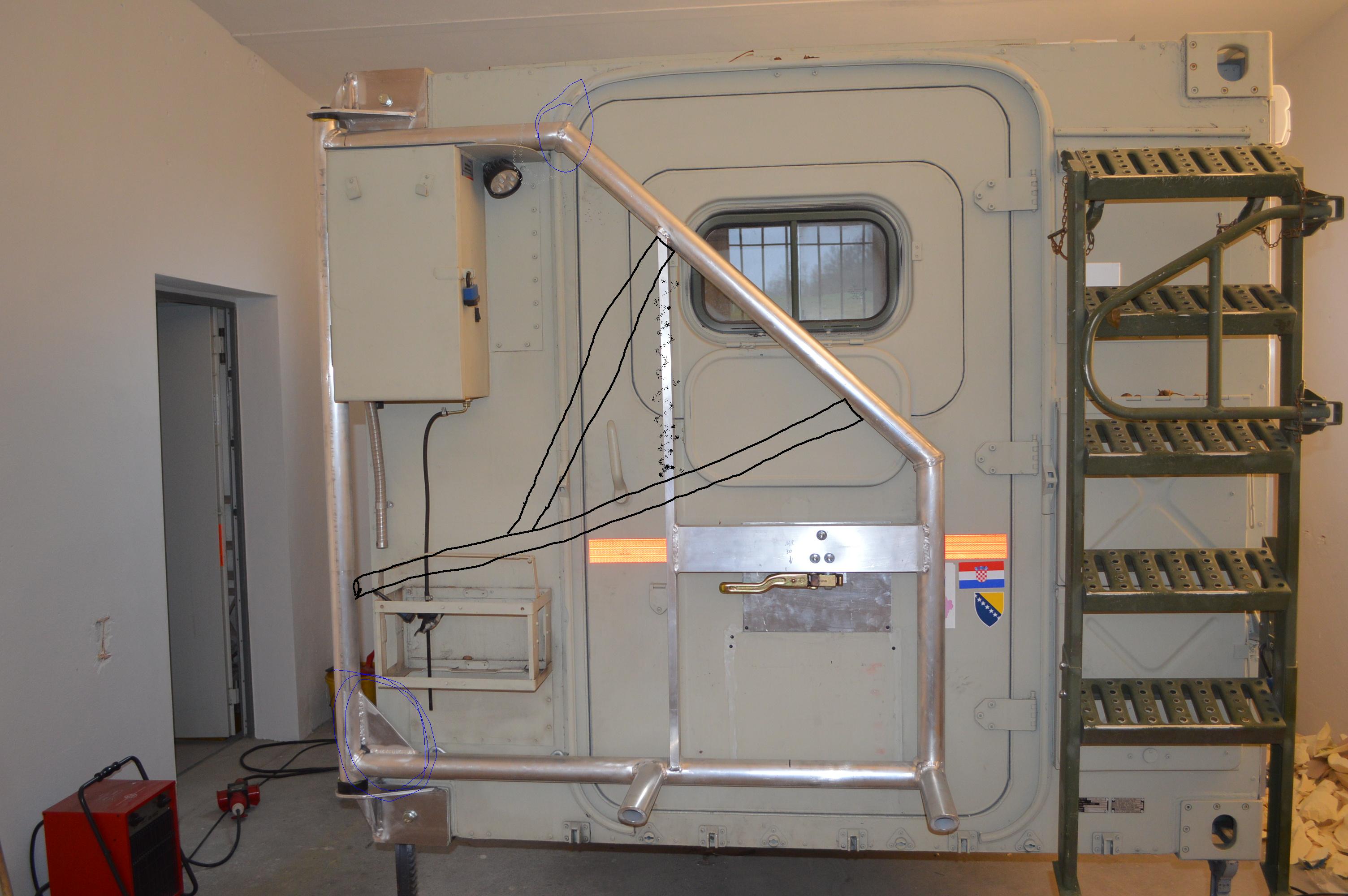

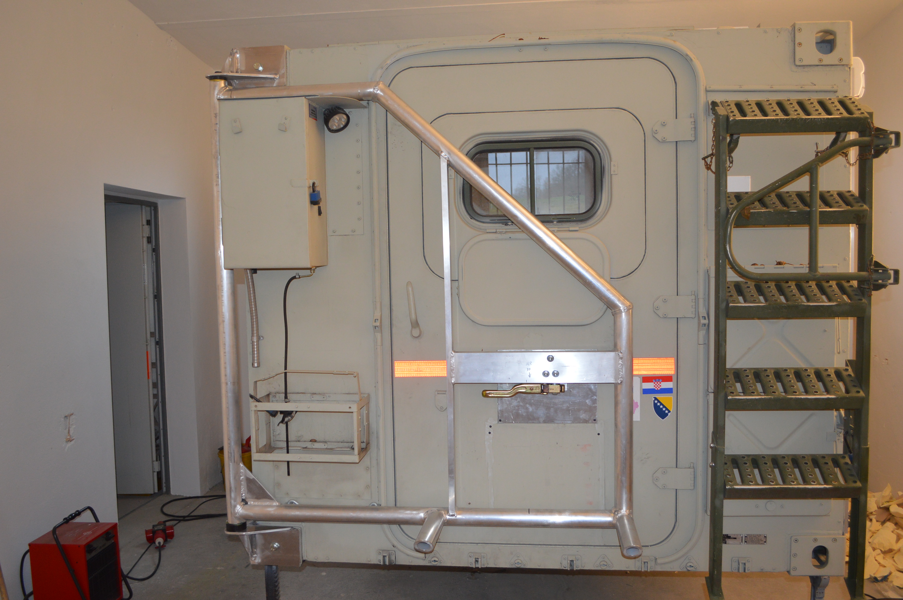

Hallo Träger-Fans,
anbei zwei Bilder von meinem Ersatzradträger aus Alu, der umgreifend am oberen und unteren Containerlock meines FM1 verschraubt ist. Das Teil ist noch nicht ganz fertig, daher ist auch der 365/80R20 "nur" mit Spannbändern fixiert. Da ich Hutchinson Felgen fahre, führe ich keine Ersatzfelge mit. Mittig ist das Gegenlager an der Shelter-Tür verschraubt. Ob/wie das hält, wird sich zeigen. Aus Sicherheitsgründen (Alubruch oder Diebstahl), werde ich den Reifen mit einem Stahlseil zusätzlich am Shelter sichern.
Das nur als Beitrag für jene, die noch keine GS1200 haben und nur den Reifen mitnehmen. Gewicht 118 kg mit Reifen.
Alles Gute
Alles Gute
Re: Elektrisch absenkbarer Heckträger für alle FM 2 Shelter
ich bin ja kein Konstrukteur, aber irgendwie ist mir das zuwenig dreieckig....
und liegt nach meinem Bauchgefühl zuwenig an/auf.
Gruß Claus
Gruß Claus
- Romenthaler
- Beiträge: 498
- Registriert: 2012-12-11 19:07:19
Hallo Claus,
Auf dem linken Bild kann man ganz gut die Abstützung "mittig" erkennen. Ich erhebe nicht den Anspruch, das dies 100% haelt.....aber die Gewichtsklasse ist auch eine ganz andere. Nix Moped und Felgen....nur ein Reifen.
Alles Gute
Alles Gute

darf ich eine Bemerkung zu deinem Träger machen, ohne zu kritisieren.
Falls die Kiste in der linken oberen Ecke mit dem Träger verbunden ist
sehe ich an der rechten oberen Ecke der Kiste einen Schwachpunkt und unten
links die Anbindung an das stehende Rohr. Der Rechte Winkel ist die schwächste Verbindungsmöglichkeit, auch mit Knotenblechen.
Durch ein Viereck werden die Kräfte sehr ungünstig verteilt,
das senkrechte Mittelrohr ist wenig hilfreich zur Kraftverteilung. Auch
wenn nur ein Reifen dranhängt.
Ich hätte es in deinem Fall wahrscheinlich dann wenigstens so gelößt.
Wie gesagt, keine Kritik, das steht mir nicht zu, ich bin ja nur ein Autodidakt.
Servus - Matze

wird ( wie bei einem Wagenheber ) von unten das Reserrad entlastet, so, das es sogar leicht
aus dem Drehlager gehoben wird (das Lager hat oben das nötige Spiel)
Bei entsprechender Gewindesteigung ist dazu kein Kraftaufwand und
nur 2-3 Umdrehungen nötig. Die Position der Reifen am Träger ist so, das sie genau mittig über der
Kurbel hängen, die Rahmenverlängerung kannst du durch Schieben genau justieren, dann sichern.
So steht das gesamte Gewicht auf deinem Rahmen. Am Shelter passen 2 Reifen bis zu einem
Durchmesser von 1.16 m nebeneinander. ( 335 80 R20 hat neu 1.10 m)
Matze
die Abstützung erfolgt so wie du es schon geplant hast : Mit einem Vierkantrohr wird der
Rahmen entsprechend verlängert, darin ein Gewindestück, Kurbel, fertig. Bei geschlossenem Träger
Matze

@ Thomas :
Materialkosten liegen bei ca. 500.-€, je nach Bezugsquelle.
Schlossereien die diese Materialstärke verbauen ( z.B. Carport, Wintergärten, Lagerregale....)
haben da oft günstige Abschnitte !
Ich habe als Querträger Vierkantrohr in der gleichen Stärke wie das senkrechte Rohr
verwendet, da klappt dann die Anpassung genau. Die Verbindung Rohr-Vierkantrohr gut
formschlüssig ausarbeiten.
Die Kunstruktion kann wie gesagt pro Seite leicht 400 kg tragen.
Wenn du nicht selber schweißt brauchst einen der das g`scheit kann.
Aber da gibt es ja einige, auch hier im Forum. Zum Beispiel Benny, absoluter Spezialist !
Wenn du nähere Infos zu Materialstärke und Details brauchst -schreib mir ne PN.
Matze
