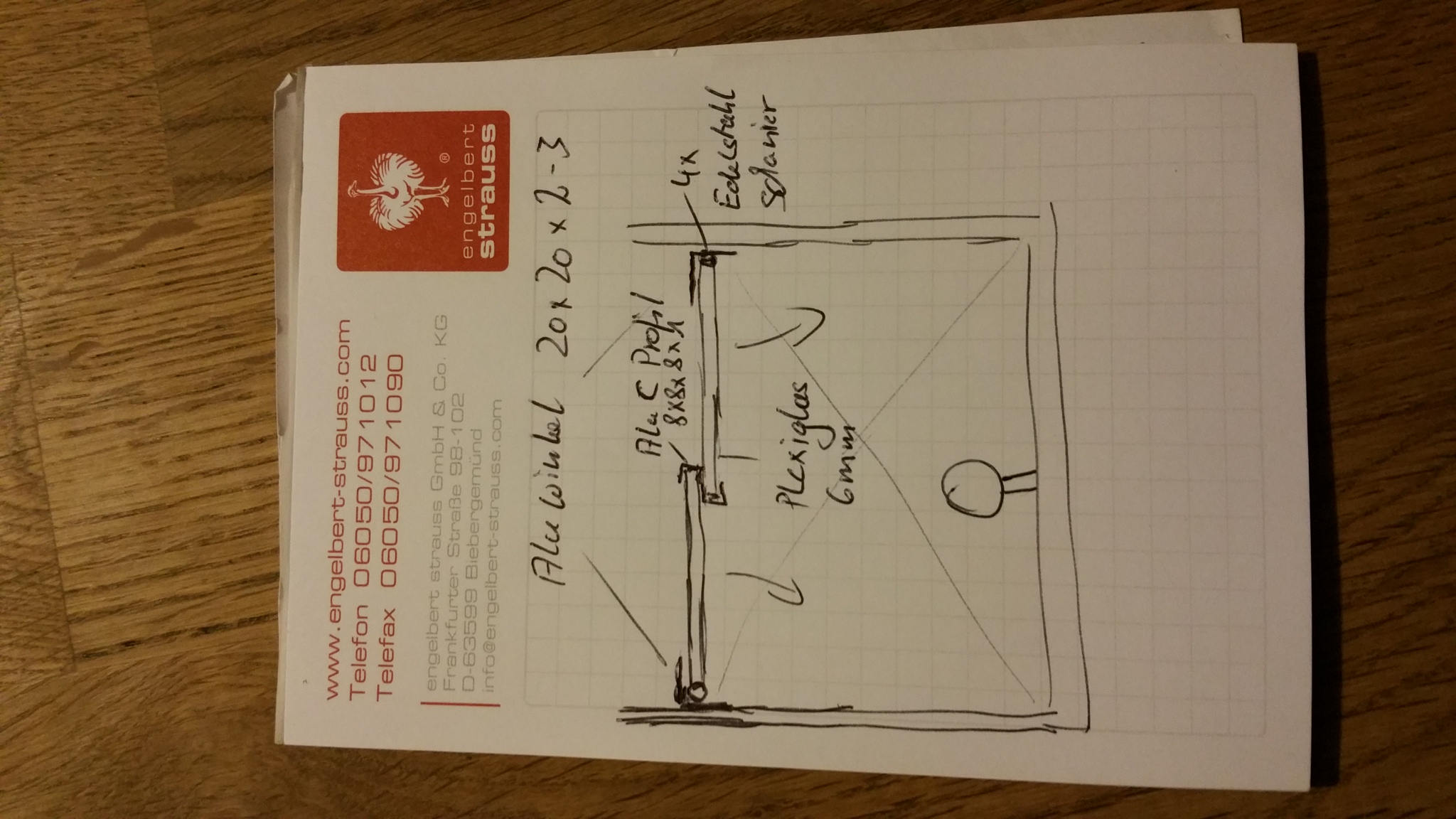

Re: Damit beim Duschen nicht die Bude schwimmt ... Duschroll
Einfach den billigsten Eckeinstieg vom Baumarkt geholt
zB: http://www.hornbach.at/shop/Eckeinstieg ... tikel.html
Vor/während der Fahrt die 2 Türöffner raus (nachm 3. Mal halten sie dann eh nicht mehr, kann man dann gleich weglassen - wie praktisch)
Und in diese Löcher eine Schnur hinein und die 2 Türen zusammenbinden
Bin schon gespannt, wie lange das Teil hält
Bis jetzt (1 Jahr) macht es sich ganz gut; bisher war nur so ein kleines Rad von der Schiebetüre kaputt.
Aber ich fahr halt maximal auf Feldwegen spazieren...

... Dusche ist im Durchgang ... Hnten Originale Sheltertüre, rechts Regal und Klonische, links Ölofen, vorne Wohnraum ...
