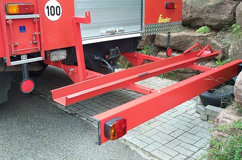

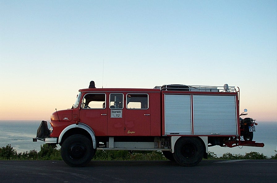

Frage hierzu: Habt Ihr die Halterung schwenkbar gebaut oder
sitzt sie hinten so auf, dass man die Tür noch öffnen kann, ohne
den Träger komplett abnehmen zu müssen ?

die Halterung ist so gebaut, dass man die Tür öffnen kann wenn das Quad abgeladen ist. Diese Art Podest kann dann auch sehr gut zum Grillen verwendet werden.
Darüberhinaus ist es möglich durch lösen von vier Schrauben die Halterung komplett zu entfernen, siehe Bild.

Hallo Henning,
wirklich toll gelöst und gut gemacht !!!
Nun stellt sich für Georg die Frage, ob eine Rampe auch für ihn in Frage kommt, um das Motorrad dort oben zu platzieren, oder ob
eine Hebevorrichtung vonnöten ist.
Hat der TÜV bei dieser Vorrichtung keinen hinteren Unterfahrschutz gefordert ? Diese Frage ist für mich von besonderem Interesse, da ich gerade vor dieser Problematik stehe, was zu tun ist, um dem TÜV bestmöglichst zu entsprechen.

Hallo Johannes,
genau die gleich Frage habe ich mir auch gestellt. Mit dem Quad ist es relativ einfach die Rampen aufzufahren. Dieses ist wahrscheinlich mit einem Motorrad nicht der Fall. Ob man will oder nicht, ich denke, dass ein Aufzug montiert werden muss.
Unterfahrschutz: Es ist mir gerade auch erst aufgefallen, dass auf dem o.g. Bild noch kein Schutz montiert ist. Selbstverständlich wollte der Tüv einen sehen :
So wurde die Quadhalterung ohne Probleme eingetragen.
Gruß Henning

danke für diese köstliche Photo. Man erkennt deutlich, dass die
Halterung auch als Sprungbrett genutzt werden kann.....
Das hat der TÜV als Unterfahrschutz durchgehen lassen ?? Ist ja interessant, denn da passen locker drei Kleinwagen drunter - die natürlich dann geschützt wären....klarer Fall....
Drei x Smart = viele bunte Smarties...
Mit einem Motorrad die Rampe hochzufahren ist sicherlich eine Herausforderung, die ein wenig Übung verlangt, doch ich stimme Dir uneingeschränkt zu, dass eine Hebevorichtung hier sicherlich sehr viel Sinn macht.

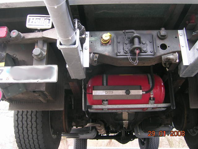

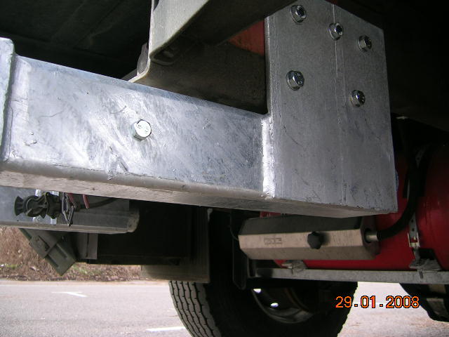

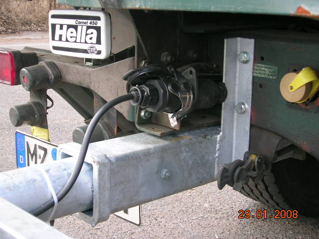

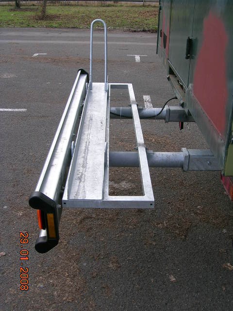

- Beiträge: 3902
So, bin jetzt er st wieder im Netz.
Und hier die Fotos (sprechen glaub ich für sich)
Vielleicht nutzt es ja dem einen oder anderen. Ohne Reserveradhalter dürfte im abgelassenen Zustand ein Mopped die Türöffnung noch zulassen.

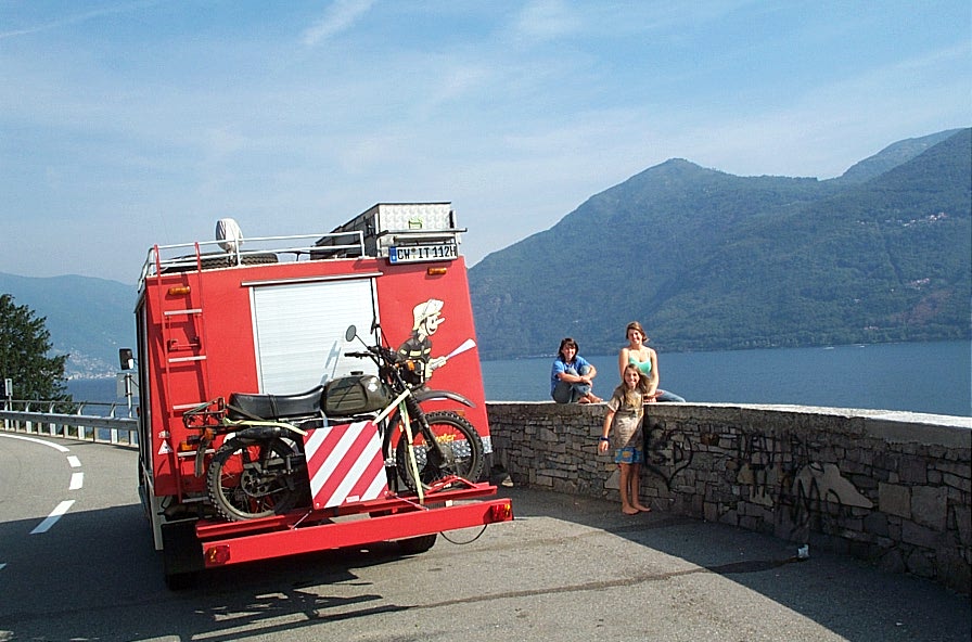

Na dann werde ich noch eine Quad Transport Variante zur Diskussion stellen: Inspiriert ev. den ein oder anderen zu ???
Der Profilaufbau der Tragplatte, mittlerweile Geschlossen, logo
Die Hydraulik die das ganze hoch und runter bewegt (elektrisch und manuell)
So sieht das ganze im geschlossenen Zustand aus.
LG Stefan

- Beiträge: 24919
Wozu Allrad, wenn doch der Mopetträger den hinteren Böschungswinkel auf Hymer-Niveau reduziert.
Gruß Ulf
Gruß Ulf
Hallo Ulf,
einverstanden. Böschungswinkel war 26Grad jetzt hat er noch 18Grad.
Aber genau für diese Ausflüge habe ich das Moped.
Und für meine Ansprüche und Vorhaben reicht es allemal.
Ein jeder baut nach seinem Sinn, denn keiner kommt und zahlt für ihn. Hab ich mal an einem häßlichem Haus gelesen. Stimmt aber.
Gruß aus Mainz. Georg
