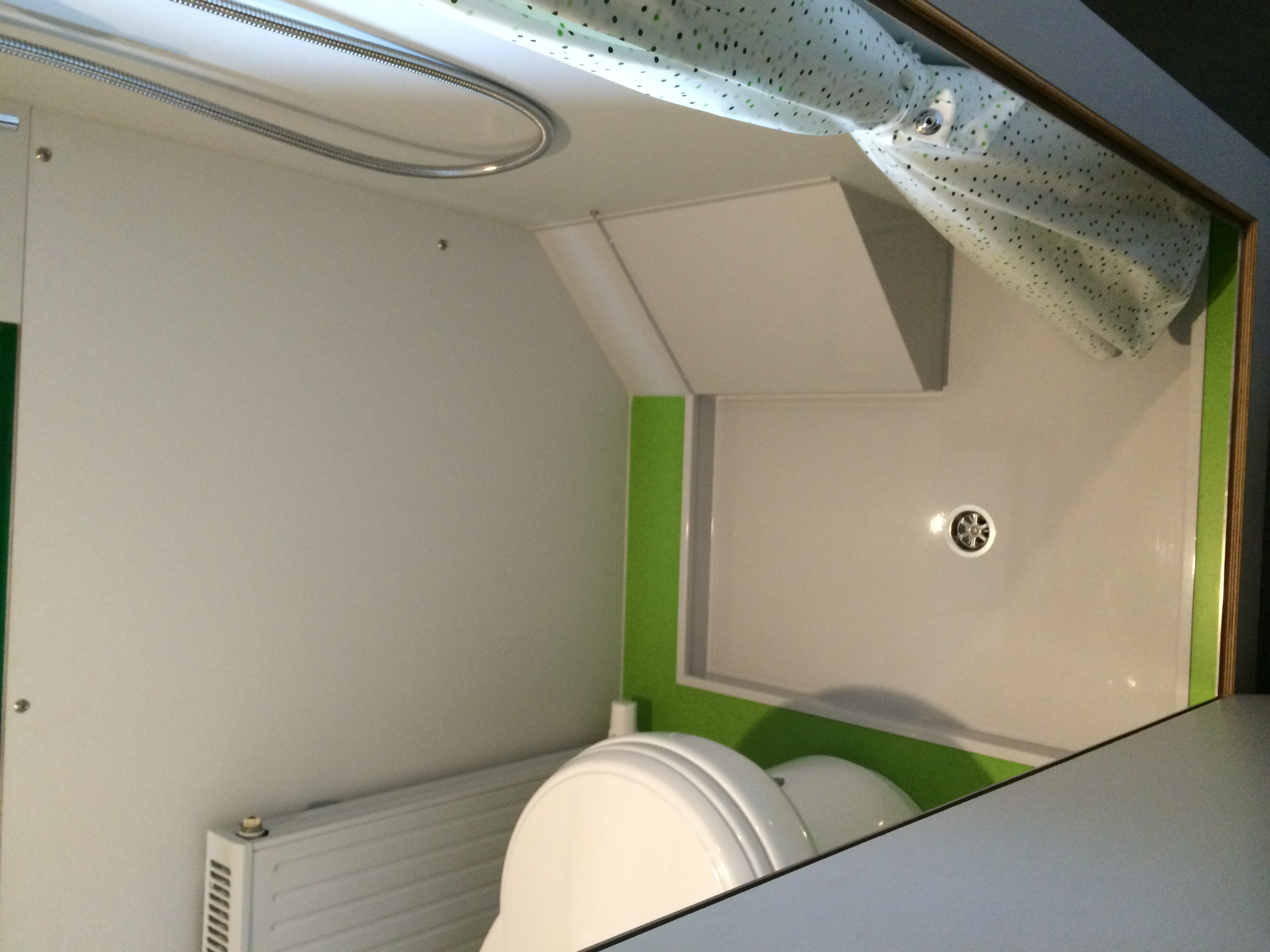

Habe noch eine Warmwasser/Standheizung siehe die Heizkörper. Die reicht aber nicht aus, deshalb wollte ich ja bei der Bestellung der Klimaanlage noch die Zusatzfunktion Heizung. Unter Heizung verstehe ich wie auch Mark86 die normale Benutzung.
Vielen Dank und liebe Grüsse

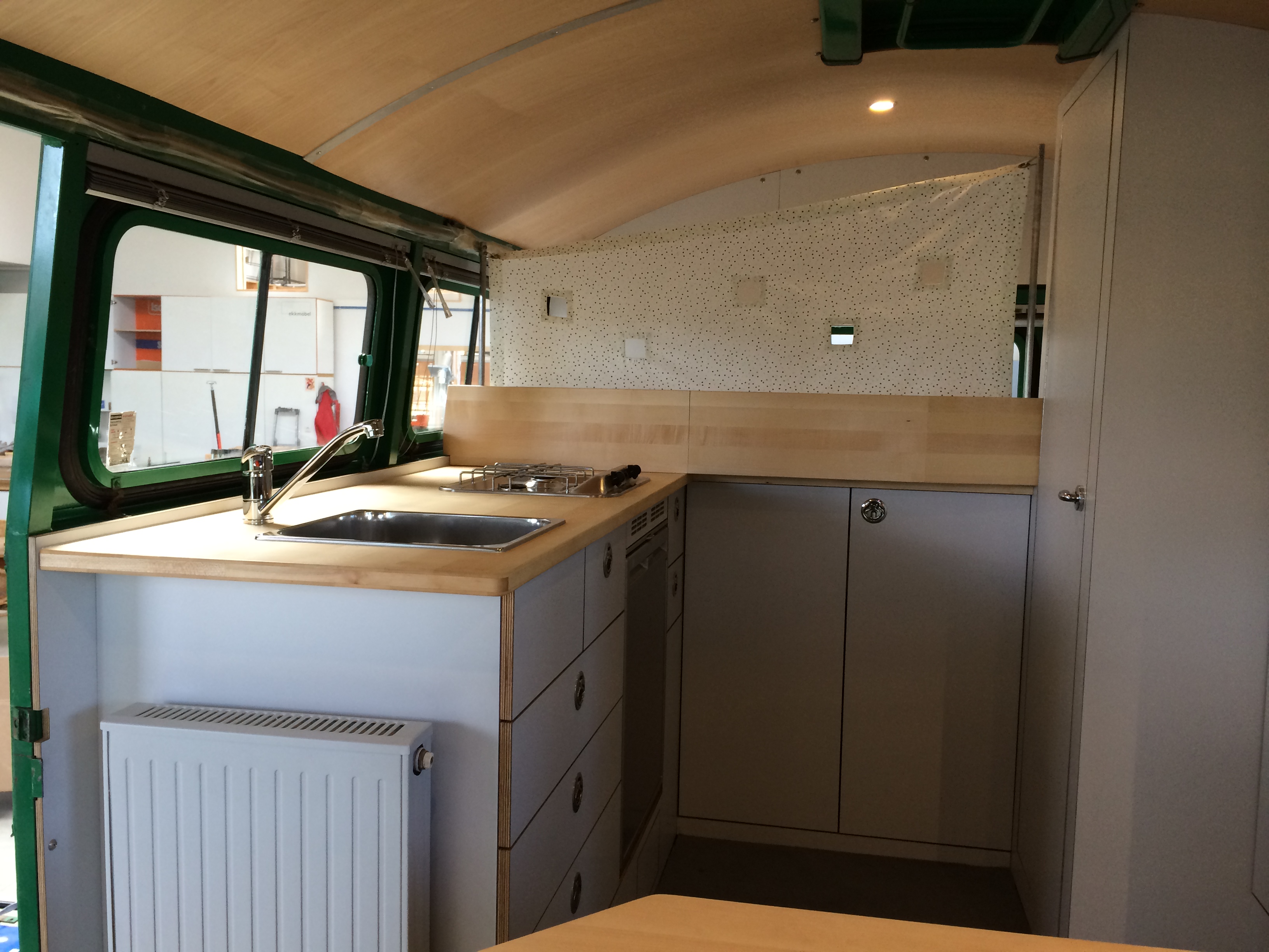

So zur Technik zurück:
Holger
- Beiträge: 24890
Re: Trauma Heizung heizt nicht unter 4 Grad - Falschberatung
... Warum reichen die beiden Heizkörper nicht aus ... Für mich sehen die so aus als könnten die jeweils 500 W abgeben ... Damit sollte man auch einen wenig isolierten Einheitzkoffer bis - 5 Grad angenehm temperieren können ...

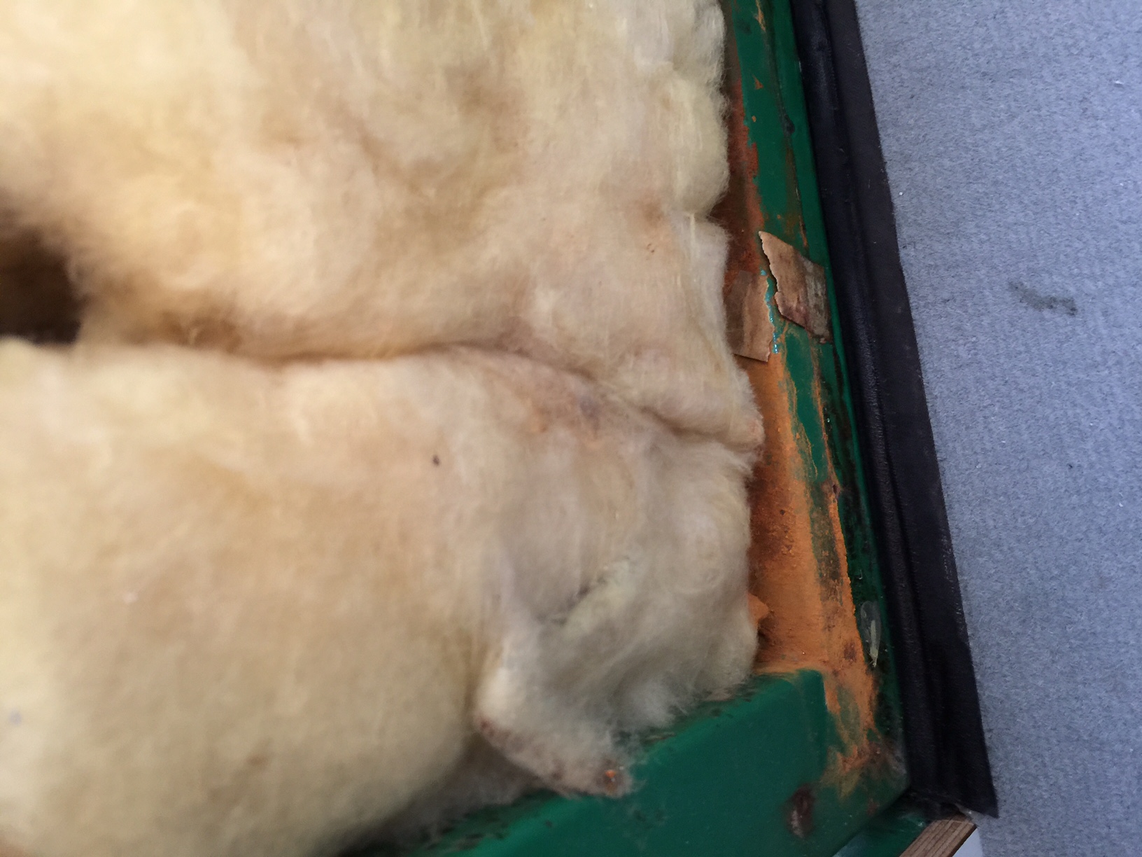

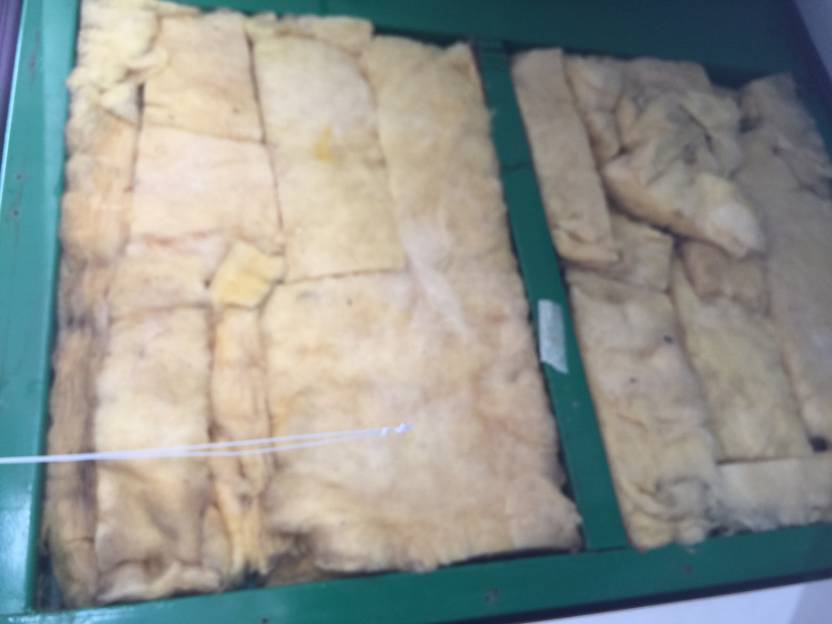

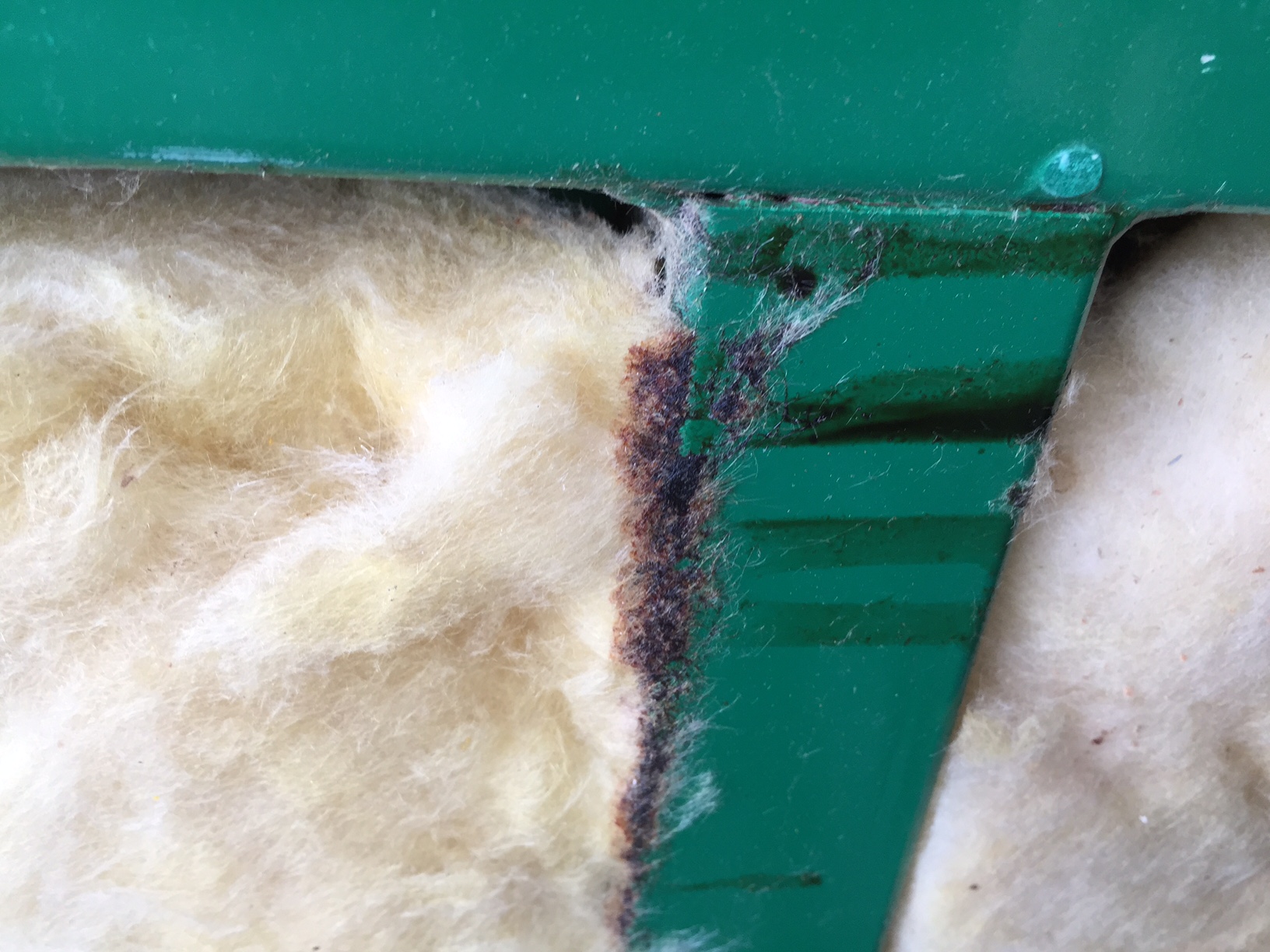

lieben lieben lieben dank ulf,
parametern von den heizungskörpern habe ich leider nicht. schaue aber gleich nochmal nach
Heizung ist eine webasto Thermo 50
Gebläse schaue ich auch nachher:

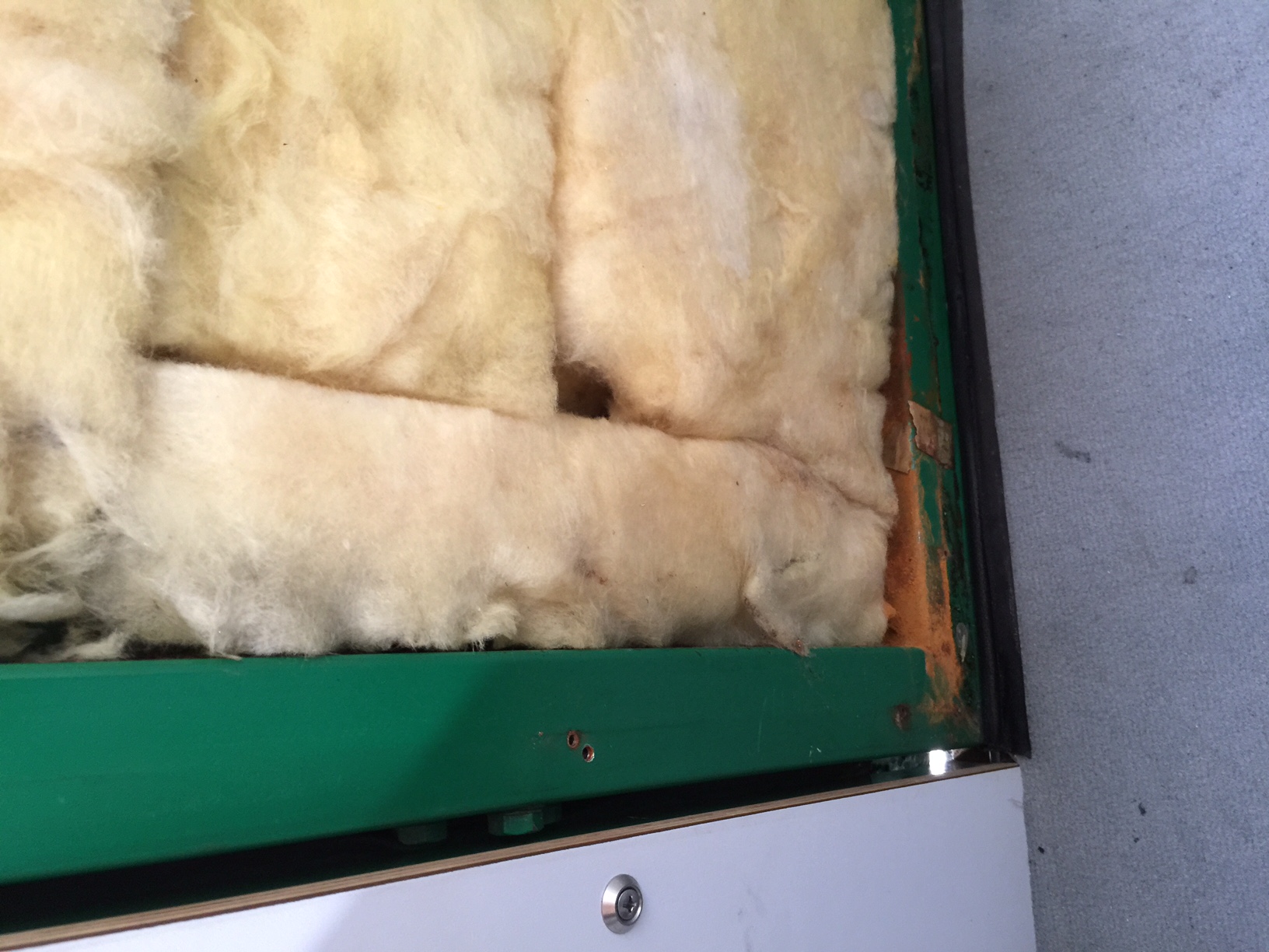

anbei die Dämmung. was mich ärgert ist, das der komplett von innen leer gemacht wurde und dann einfach über
die roststellen drüber gegangen wurden, anstatt mir bescheid zu sagen, das ordentlich zu machen.
kann ich einfach nicht verstehen.
liebe Grüße
holger
liebe Grüße
holger
- Beiträge: 24890
... die Heizung hat 5 kW ... also mehr als genug um den Koffer zu beheizen ...
... dank Dämmung mag der Heizwärembedarf noch etwas geringer sein als in meiner ersten Annahme ... an den prinzipiellen Aussagen ändert das aber nix ...
... ich ba da so einen Verdacht, brauche dazu aber ein paar glaskugelaufhellende Fakten:
- wer hat die Heizung eingebaut?
- wie wird das Heizwasser verteilt?
- wieviel Inhalt hat der Heizkreislauf?
- läuft die Heizung durch, oder schaltet sie oft aus und ein?

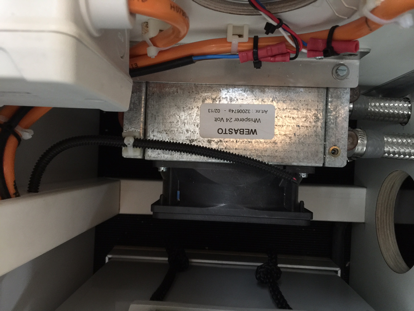

hallo ulf,
anbei das gelbläse das aber aus Wasser die wärme zieht.
typ suche ich noch raus.
lg holger
lg holger
- Beiträge: 24890
... mein Wärmetauscher ist doppelt so gross ... also geh mal davon aus, dass der abgebildete 2 kW bringt ...
... heisst jetzt überschlagsmässig, dass bei 15°C Unterschied Heizkörper ODER Gebläseweärmetauscher ausreichen ... zusammen sollten sie bis 30°C funktionieren ... das entspricht auch dem, was die Heizung ins System reinschiebt ...
... theoretisch sieht das bisher alles passend aus ... nicht die fetten Reserven im System, aber auch nicht so, dass eine mangelhafte Heizleistung zu erwarten wäre ...

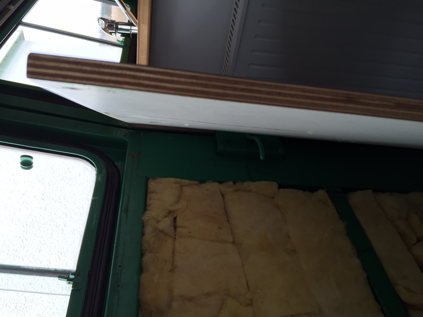

we hat denn diese Dämmung eingebaut???
Hat da einer sämtliche Reste der Glaswolle verbraucht?
Und meine Meinung: da freut sich der Schimmel, da liegt ja kaum was flächig an, keine Dampfbremse, da ist Kondenswasser vorprogrammiert - siehe den Rost.
Aber Isolierung haben wir ja hier auch mehrfach durchgekaut.

So war mein Koffer auch vor 50 Jahren mal isoliert worden. Aber dass deshalb der Schimmelreiter Zeitgeist war, kann ich nicht bestätigen, der flächige Rost hielt sich nach über 40 Jahren in verblüffenden Grenzen, Schimmel hatte ich überhaupt keinen, wohingegen das Führerhaus im selben Zeitraum großflächig verrostet war.we hat denn diese Dämmung eingebaut???
Moins Jochen,
genau: so war die Isolierung mal eingebaut, das war wohl stand der technik früher so.
Aber ich lese, dass er den Koffer in Auftrag gegeben hat, also Profis den Ausbau gemacht haben. Das sehe ich heute nicht mehr als stand der Technik an.
Wenn du einmal Feuchtigkeit in der Glaswolle hast-- viel Spaß.
Aber jeder wie er will--- ich habe keine Glaswolle verbaut
hallo Holger
wenn so ein Koffer längere nicht beheizt wird, nehmen die ausbauten innen die Kälte in sich auf, das dauert dann selbst mit einer großen Heizung da eine Wohnliche Wärme rein zu bekommen
selbst mit dem Öl Ofen brauche ich einige Zeit das es innen warm wird, brennt er mal über Nacht auf kleiner Stufe durch und ich habe kein Fenster auf, bekomme ich selbst auf der Oberfläche der Möbel gute 40° hin (von der Lufttemperatur wollen wir mal nicht reden
also denke die Heizung passt schon, musst nur 2h vorher an machen
das mit der Isolierung kann man besser machen, ist aber besser wie nix und es ging 50 Jahre so, denke wenn er unter Dach steht hält das sicher noch Jahre ohne das er gleich weg rostet
