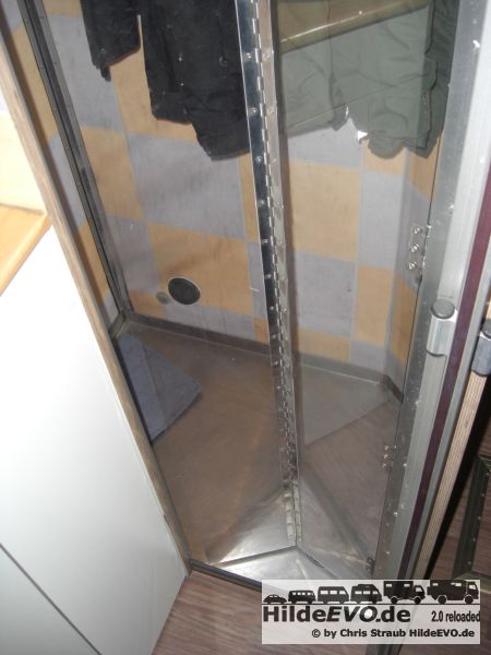

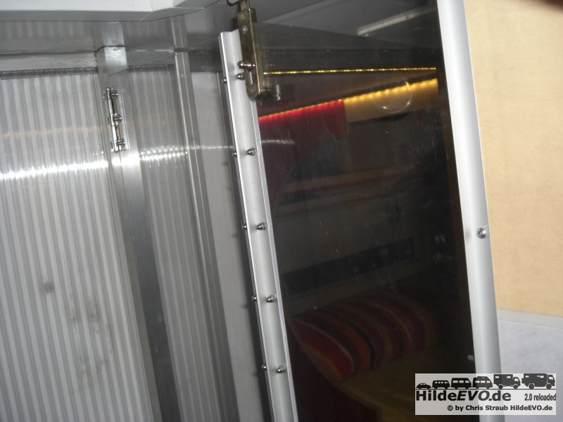

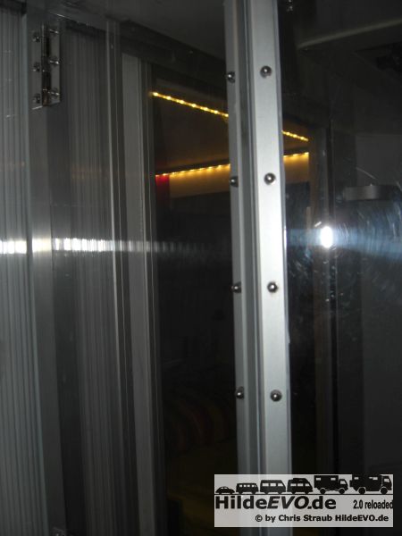

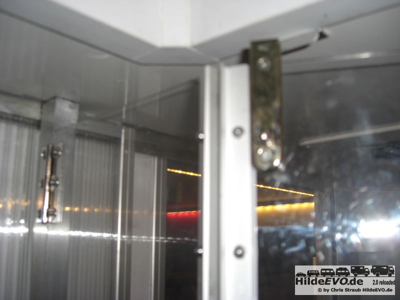

Re: Falttür im LKW?
Hi Pirx,
nachfolgend mein Bilder: Nicht viel zu erkennen. das erste Bild hab ich von der Außenseite gemacht.
Die anderen Bilder sind von Innen.
Grüße Chris
Grüße Chris

Re: Falttür im LKW?
@Chris:
Danke für die Bilder. Sieht gut aus! Du hast auch keine Schiene an der Decke für die Führung der Türflügel?

Re: Falttür im LKW?
Hi Klaus, oben und unten ist ein kleiner Spalt, 3-4 cm, der die Zirkulation der Luft ermöglicht. Die Tür lieht auf der Rechten Siete an der Wand an und wird oben mit dem Riegel festgemacht. Die Tür spant sich selber fest und muss dahre nur noch oben gefixxt werden!Pirx hat geschrieben:@Chris:
Grüße Chris
