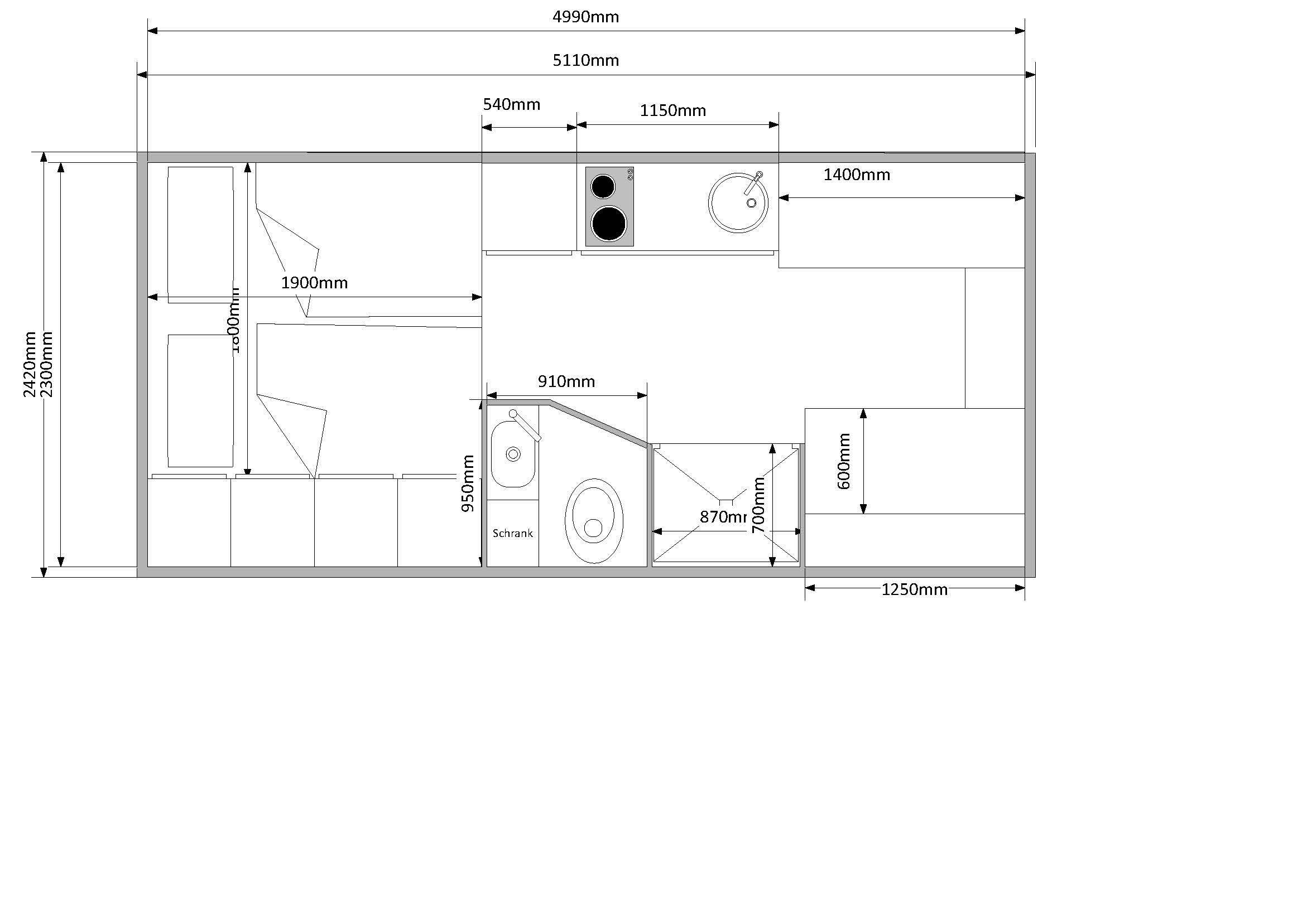

pari hat geschrieben:Guten Morgen zusammen,
@Ulf
nachdem ich reichlich in mich gegangen bin :sleepy: :totlach: werde ich auf aufwendige Doppelbodeninstallationen verzichten und den Koffer etwas flacher halten.
@Holger
oben hab ich schon geschrieben das unsere Vorstellung schlecht in einen Shelter passt.
Und vor der Arbeit scheut es mich nicht. Zum einen haben wir noch viel Zeit und die Kosten, naja man wird sehen wie viel das wird....
Um unserer Vorstellung mal ein Bild zu geben, hier mal der momentane Stand der Planung.
Es mag manchem sehr großzügig erscheinen, aber das soll mal unser einziges Zuhause werden :angel:
Interessante Raumaufteilung, wäre mir aber zu zerklüftet. Wie Andere schon gesagt haben, ein Bett mit 140 cm Breite sollte schon für Normalgewichtige ausreichen. Dann ginge auch das Bad in den 90 cm breiten Spalt neben das Bett.
Die Sitzgruppe würde ich auch unbedingt vor das Bett stellen, das sieht geräumiger aus. Die hohen Schränke dann ganz vorne um den Durchgang zum Fahrerhaus herum bauen.

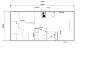

Wo gerade die rede von Sitzgruppe vorn oder hinten ist... ...wuerde ich mich gern hier rein schmuggeln und ein paar Fragen fragen, die vllt auch Pari zu gute kommen.
Ich bin auch gerade am planieren wie, was und wo in unserem Zukuenftigen 5m + Aufbau. U-Sitzgruppe vorne waehre irgendwie mein Ding (wegen Zugang zur Waschmaschine unter dem Heckbett), aber einige Bedenken habe ich da trotzdem:
-Ich dachte unter der Sitzbank quer zur Fahrtrichtung die Wassertanks, die ein Fassungsvermoegen von ca 400-550l haben koennten (btw das FZ wird auch unser naechstes Zuhause). Somit haetten wir im vorderen Teil ca. gut 0,5t Gewicht zwecks Gewichtverteilung- am Heck ist Motoradtraeger, Reserverad, Werkzeug etc. angesagt. Ist dies eine gute/bewaerte Loesung?
-Punkt zwei waehre der Durchstieg: die Sitzgruppe stuende auf einem Podest und die Sitzflaeche waehre ca. 50cm vom Kabinenboden. Wuerde dies einen zu kleinen Durchstieg zur Folge haben? Dieser wuerde nur ab und zu gebraucht.
Ich versuch mal in kuerze unsere Raumaufteilung zu skizzieren, bzw. skizziert ist sie schon, nur eben hier ins Forum zu fuegen.
Vielen Dank schonmal fuer Eure Antworten!

@Dream
Drei Sachen fallen mir da ein:
- Weshalb diese riesige Sitzgelegenheit?
- Als Waschmaschine würde ich eher eine billige Reisewaschmaschine nutzen, die auch als Toploader zu benutzen ist d.h. so verbaust du dir nicht den Zugriff zu den Sachen unter dem Bett. Du könntest die Waschmaschine dann direkt ans Fuß- o. Kopfende stellen (das Bett leicht klappbar bzw. ich habe eine Latex-Matratze drin, die sind zwar sau schwer, kann man aber einfach "falten", somit Matratze "gefaltet", Klappe zur Toploader-Waschmaschine geöffnet u. befüllen)
Das wäre nämlich so meine Idee für's Autarke faule Waschen :angel:
Alternativ brauch man die auch nicht fest installieren, sondern stellt die einfach unter'm Bett ab u. kann bei Gelegenheit die Waschmaschine dann einfach vor dem Bett o. draußen oder oder oder benutzen.
Aber niemals würde ich mir eine Haushaltswaschmaschine einbauen….
http://www.ebay.de/itm/Mini-Waschmaschi ... 5d451b07a6
-zudem würde ich den Kühlschrank mit den Küchenschubladen tauschen, damit der soweit wie möglich vom Bett weg ist (wegen Lautstärke), deutlicher Nachteil daran, er würde dann direkt gegenüber des Ofens stehen…Aber ich würde echt ungern den Kühlschrank direkt neben meinem Kopf haben

... wozu die vordere, obere Schräge und vor allem wozu den Knick in Dach ... jedes dieser Details kostet überproportional genenüber einer einfachen Kiste ... und wenns wo undicht wird, dann am ehesten dort ...

Nur so nebenbei: Es ist fuers erste nur ein grober Entwurf. Hatte etwas Zeit uebrig und hab ein bisschen rumgespielt.
@Tobias
Ja, die Sitzgelenheit ist wirklich riesig (ca 180x210). Zu zweit haetten wir es nicht wirklich noetig. Da wir aber schon seit knapp 8 Jahren im Womo leben, wird taeglich bestaettigt wie klein unsere jetzige Sitzgelegenheit ist (ca 110x200), denn man hat ja immer so einige Klamotten, die nicht in den Schrank gehoeren, usw. usw. Also nur deshalb. Am sonsten koennte ich eine Sitzgelegenheit mit 160x210 auch in kauf nehmen. Sie sollte halt ausreichen um wirklich gut drauf luemmeln zu koennen- im 365 tage gebrauch.
Reisewaschmaschiene hatten wir schon. Diese hat sich nicht gut bewaehrt. Von ueberzogenen und verknotteten bis fruehzeitig zerstoerten Klamotten hatten wir alles schon. Das man sich dabei noch Sorgen ums Wasserwechseln machen muss ist auch nicht gerade Faulheitsfoerdernd. :blush: Trockenschleuder ist ne tolle Angabe :D , und nicht zu letzt mit 2,5 kg braucht das Ding ewig bis man seine Klamotten woechentlich waescht.
Also so ein Ding wird man uns nicht mehr verkaufen koennen- und ich wuerde es auch niemanden empfehlen.
Aber eine Haushalts Toploader waehre evtl eine gute Alternative. Wiegt weniger und man haette andere Verstauungsmoeglichkeiten.
Die Kuehlschrankposition werde ich mir nochmals durch den Kopf gehen lassen. Zu einem dachte ich eigentlich, dass wir mit dem Kopf in Eingangstuerrichtung werden, zum anderen waehre der Kuehlschrank ein zuerst ein Absorber (haben noch einen fast ungebrauchten alten zu Hause stehen), der eben nur in Europa seinen zweck erfuellen wuerde, und auf "Weltreise" wuerde eine Kompressorkuehlbox im Boden (von innen zugaenglich) oder in einer Schublade unterhalb des Absorbers sein (natuerlich muesste ich dann den Kuechenblock dem entsprechend gestallten). Letzteres waehre moeglich mit kleinerer (160er) Sitzgelegenheit, den die Kuecheplatte sollte min 140 breit sein.
@Ulf
Die vordere Schraege? Haette mir vllt einfach nur optisch so gefallen. Muss nicht sein. Man kann die Schachteloptik auch anders schoen gestallten.
Der Knick im gegenzug zur Schraege haette seinen Grund. 1.) Dort haetten die Solarpanels ihren Platz, ohne dass wir deswegen noch zusaetzlich hoeher werden wuerden. 2.) Im Sitzbereich braucht man nicht ueberproportionierte Kopffreiheit- ca 180cm wuerde reichen, schaetze ich.
Auch wieder, vom Blickpunkt Optik, macht diese Schraege etwas besonderes... Das Dach wird, egal wie, aus einem Stueck (also nicht aus drei Teilen wie du vermutlich annimmst). Kostenmaessig wuerde es in meinem Fall wahrscheinlich nicht so viel ausmachen. Ich moechte einen Selbstbau angreifen. :ninja:
Vielen Dank an beide! Es ist halt doch ganz toll Meinungen/Ideen anderer zu hoehren und gegebenfalls einzuplanen.
Wie gesagt, fuers erste Traeume ich noch.
Haette vllt jemand noch etwas zum Durchstieg zu sagen?
Mit welcher Gesamthoehe muesste ich rechnen, bei einem Aufbau der 230 cm Aussenmass hat und auf einem Magirus 168m11 mit Federlagerung steht? Hat jemand hier ungefaehr so etwas um evtl ein Gesamtbild davon sehen zu koennen?
LG Dream

Vielen Dank Tobias! Ist zwar nicht gerade das was ich anstrebe, aber je mehr man sieht, desto mehr weiss man.
Ich habe mittlerweile die oben angehaengte Skizze etwas veraendert, was mir zwar die Kueche und die Sitzgelegenheit etwas kuerzt, dafuer aber andererseits vllt etwas besser ausfaellt.
Auch habe ich versucht die Raumgestalltung ueberhaupt zu veraendern (auf Papier), also hinten Bett, davor Sitzgelegenheit, dann links Kueche und gegenueber Eingang/Dusche, Ofen, etc. Waehre eigentlich auch ganz gemuetlich, der Dorn im Schuh ist dann aber, dass sich alles an Gewicht nach hinten versetzt (Motorad, Wasser, Werkzeug, Waschmaschine, Vorraete unterm Bett- all dies waehre in dem Fall auf oder hinter der hinterachse, vorne als Gegengewicht bleibt nicht mehr viel uebrig).
Fuers erste liegt mir doch der erste Entwurf (mit kleineren Aenderungen) am Herzen.
Nun noch die neueste Skizze...
