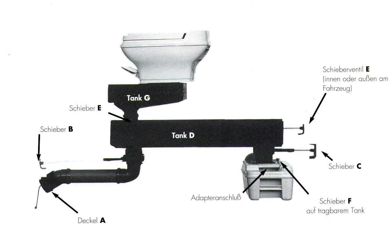

Ich wollte Euch mal meine Fäkalientanklösung vorstellen!
Ist natürlich nicht meine Idee,sondern serienmäßig in meinem Laika verbaut!
Ich finde das die einfach genialste Lösung,man hat alles auf einmal!
Ich kenn einfach keine Entsorgungsprobleme!Der Vorbesitzer hatte zusätzlich
noch einen Schlauch mit vorgeschalteter Zerhackerpumpe,
der pumpte auf Parkplätzen mit Toillette,den Schei..einfach rüber!!
Gruß,Rainer
