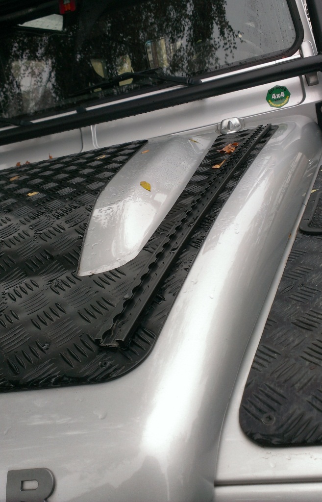

Mit Epoxy kannst du gut fugenfüllend kleben.
MS-Polymer ansonsten.
Sika nicht auf Blech (nur auf ALU), da Säurehaltig.
Brauchst Dir keine Sorgen machen - das hält !
Guck doch mal in den einschlägigen Foren unter "Solarmodul+Befestigung", die werden auch nur an geklebten Winkeln befestigt, und an denen reisst bei Fahrt ein mittelschwerer Sturm.
Übrigens kleben Sika/MS-Polymer Kleber erst optimal bei einer Kleberdicke größer 1,5mm. Fugen schwächen also den Kleber nicht - im Gegenteil.
Nachtrag: es gibt auch ein säurefreies Sika.

Ja, das stimmt. Sollte auch geklebt halten. Empfehlungen gab es ja.Crazy_AT hat geschrieben:Airlineschienen kann man auch ein wenig biegen. Die Lochrasterung hat genug Spielraum, dass das trotzdem noch funktioniert.

Vielen Dank! Hab mir gestern Abend mal die technischen Datenblätter von einigen MS-Polymer-Herstellern angesehen. Demnach sind Schichtdicken von bis zu 5mm überhaupt kein Problem. Das sollte ausreichen um die Rundung des Daches auszugleichen, wenn ich direkt über der Dachrinne klebe, wo die Wölbung am geringsten ist. Das scheint mir die einfachste Lösung mit universellem Einsatzspektrum zu sein.
