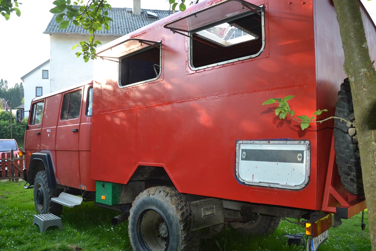

Und weiter geht's:
Da bei uns kein Hochwasser ist und sogar die Sonne scheint...
:angel: Sonntags darf man ja pinseln...
Heute noch Stauklappe eingebaut und Stau-Kiste druntergeschraubt - was für's Auge
Neben Dicht-Aktionen, entrosten, das ein oder andere ... - wenig fürs Auge, braucht aber die meiste Zeit... :D
Morgen geht's weiter.

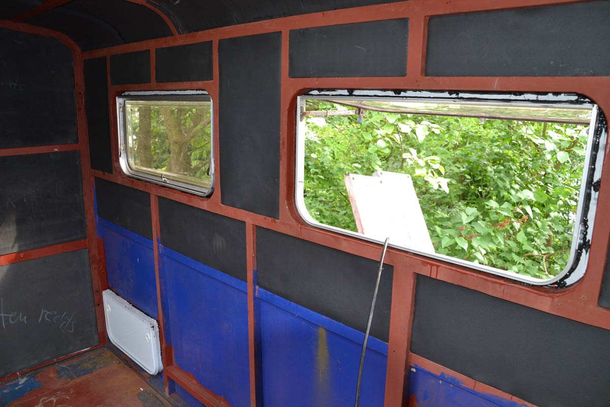

Hier mal wieder eine Aktualisierung.
Inzwischen ist jede Menge Armer-Kai-flex-Gedöns im Auto.
Und das letzte Fenster und die nächste Stauklappe ist drinne. Seht selbst.
Fazit Isolierung:
Mit dem Kleber da rummachen ist 'ne Riesen-Sauerei !!
Jetzt weiß ich warum die selbstklebende Isolierung einiges teurer ist...
Und bei dem ständigen Pattex-schnüffeln wird man auch noch ständig an die Kindheit erinnert... :D
(Ich habe' mit meinem Bruder immer gerne Uhu "gerochen" und es hat so lecker auf der Zunge gebitzelt... :wack: )
Das Zeug dann auch noch an die richtige Stelle zu kriegen ist ( zumindest bei größeren Stücken ) auch nicht einfach - und wenn's mal klebt dann klebt's...

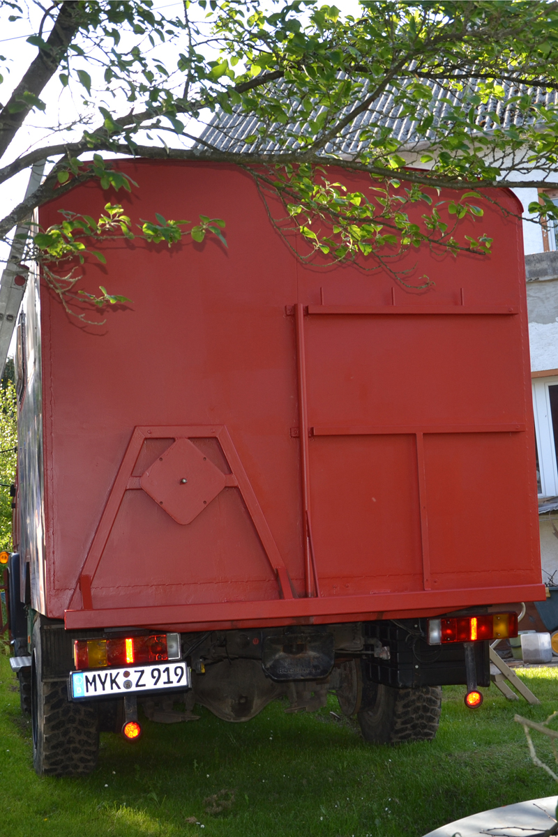

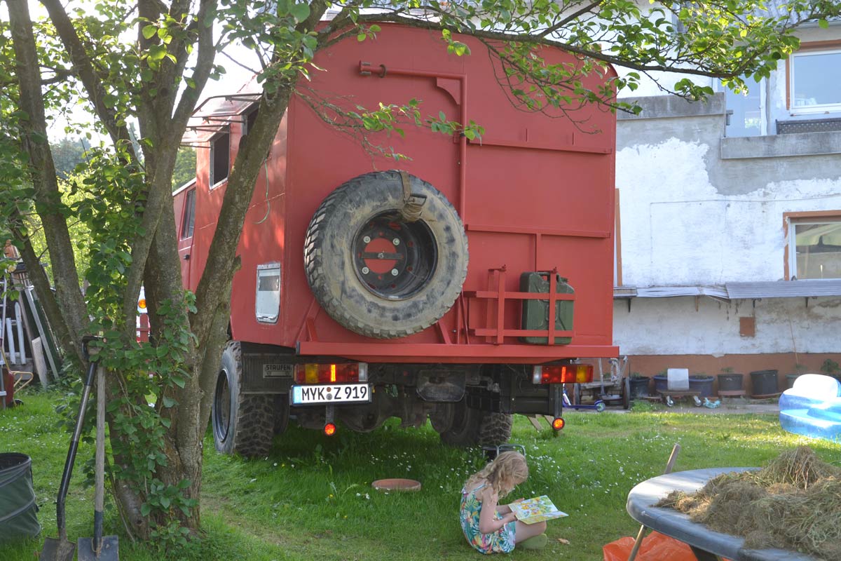

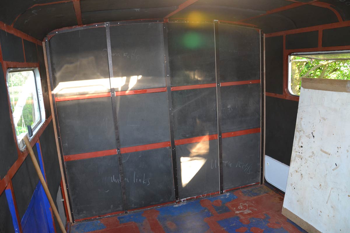

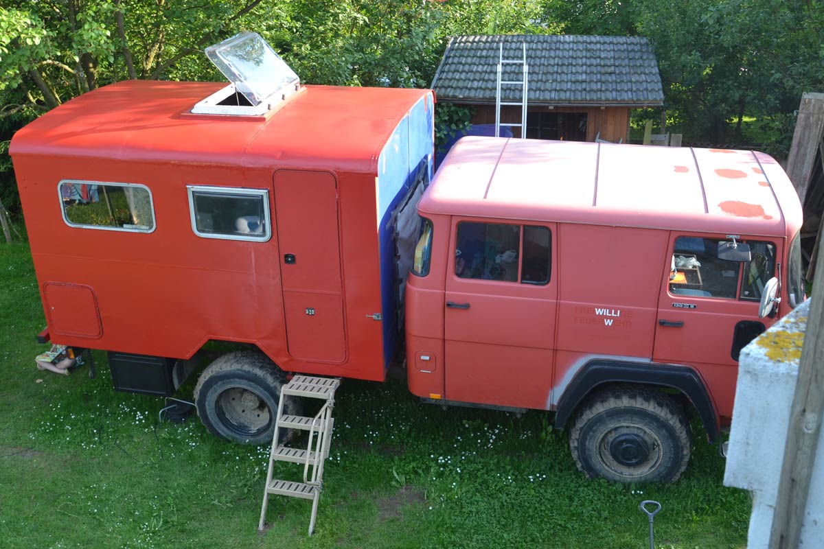

#37 Beitrag von franz_appa » 2013-06-17 22:15:38

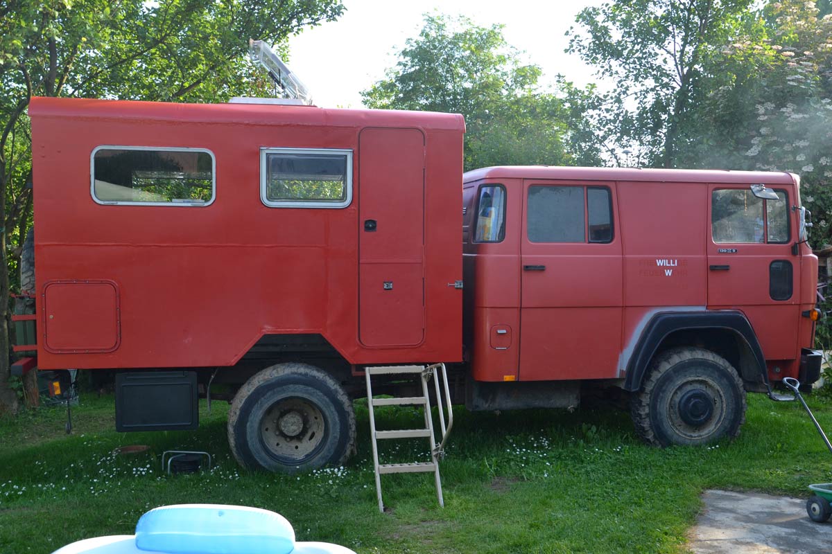

RAL 3000 volle Kraft vorraus!!
Heute hat sich ein Kumpel hingestellt und den ganzen Tag geschliffen, gepustet, gesäubert und gestrichen.
Diese Aktionen für's Auge macht man ja eigentlich gerne selber - aber ich wäre auch "bunt" in den Urlaub gerollt, andere, funktionalere Sachen sind mir gerade wichtiger - wie immer: es läuft die Zeit davon... :eek:
Das sieht doch schon richtig nach altem Feuerwehrauto aus - oder??
BTW: unsere Tochter kann jetzt lesen - gaaanz toll mitzukriegen, was das für die Kinder bedeutet - echt irre (und süß zugleich)... - ok offtopic.
Ich habe währenddessen noch 'nen Karton armaflex verklebt und Lattung für die Innenverleidung an der Rückwand angebracht.

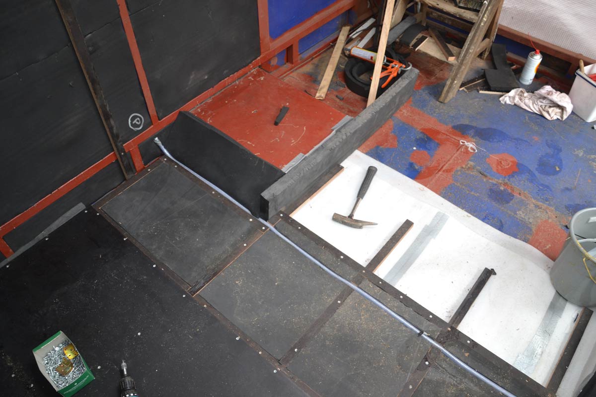

Muss jetzt schon wieder nachholen:

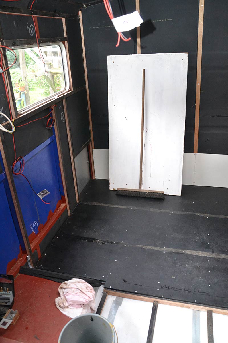

Fußboden angefangen, Heckwandverkleidung, weiterhin Isolierung...
parallel macht ein Kumpel die Elektrik.
Alles mehr als gedacht (und vor allem: dauert länger als gedacht)

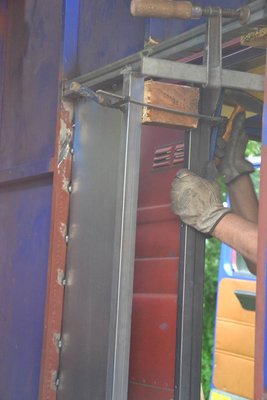

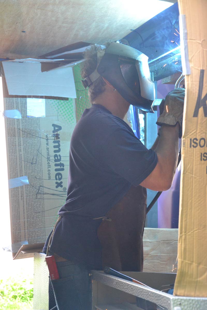

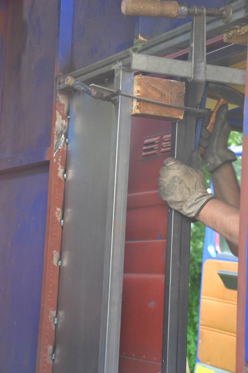

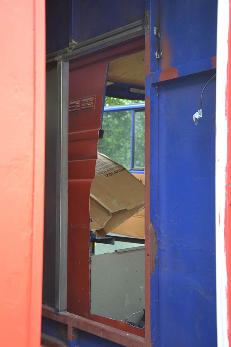

Dann wieder zum Schweißsklaven wegen dem Durchgang.
Wir hatten entscheiden den Durchgang dann doch noch vor dem Urlaub zu machen, wegen dem Raumgefühl und beim benutzen merkt man was man braucht :angel: . Dann lieber was anderes nicht fertig bekommen...

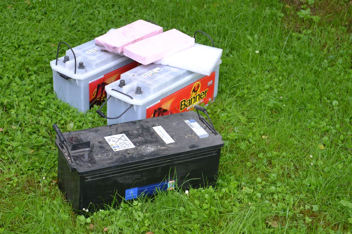

war ein ganz schönes gemetzel bis das Stück Auto da draussen war...
und lieber die Batterien rausgewuchtet... besser ist das!

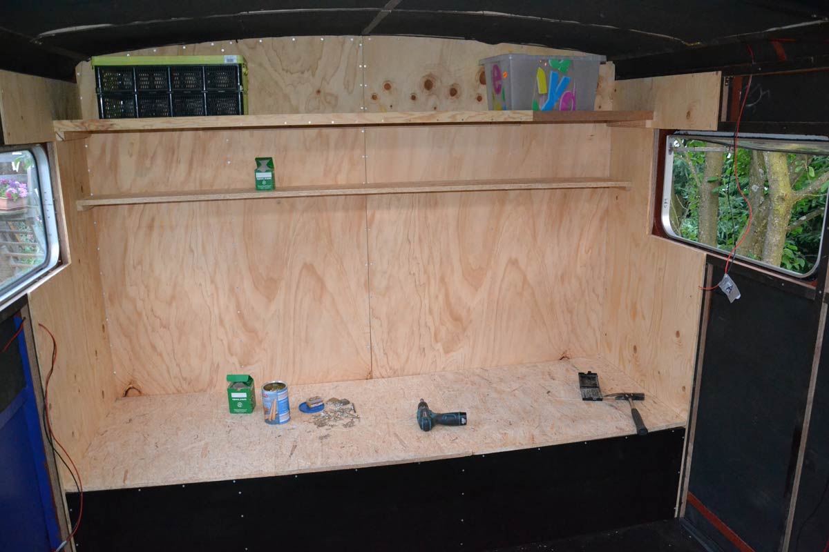

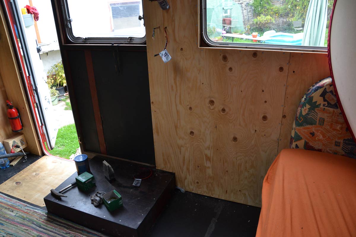

So, hier geht's mal wieder weiter:

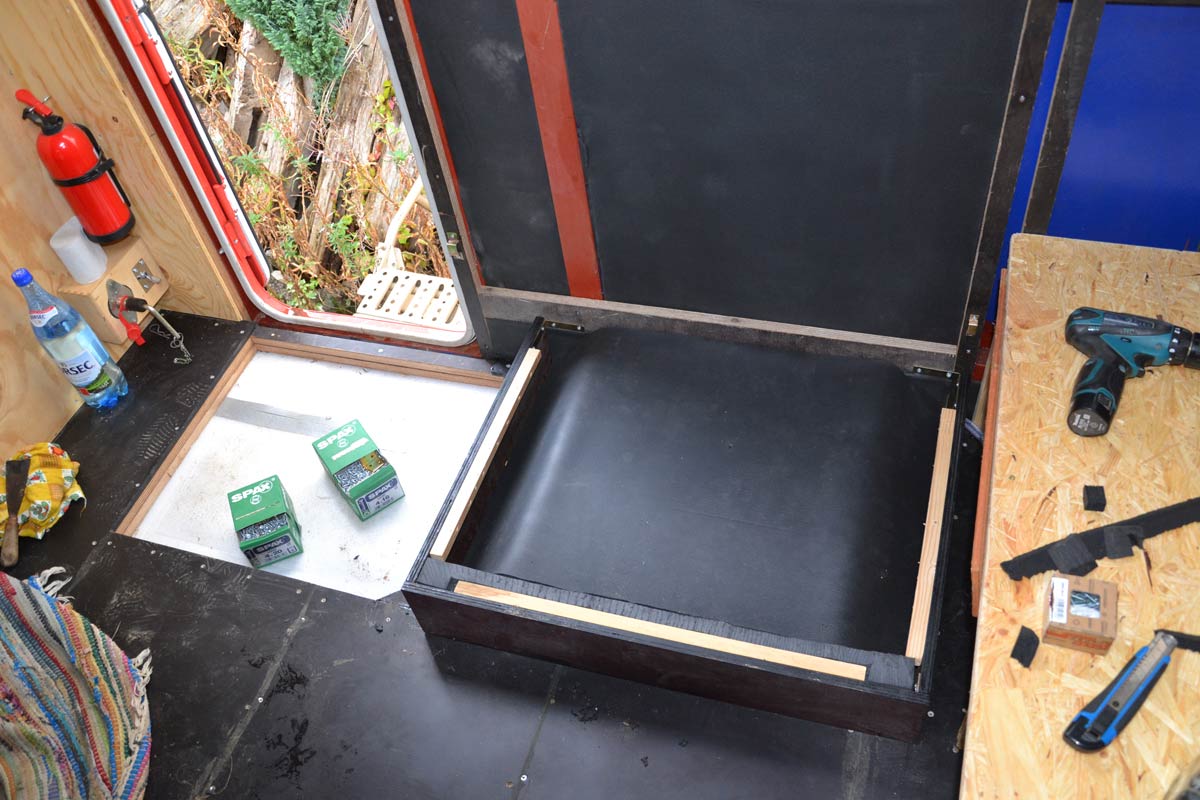

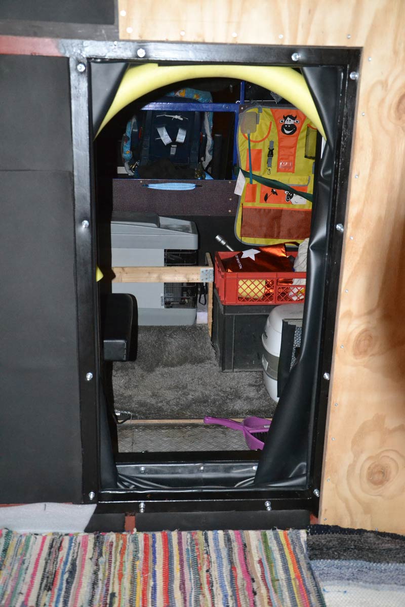

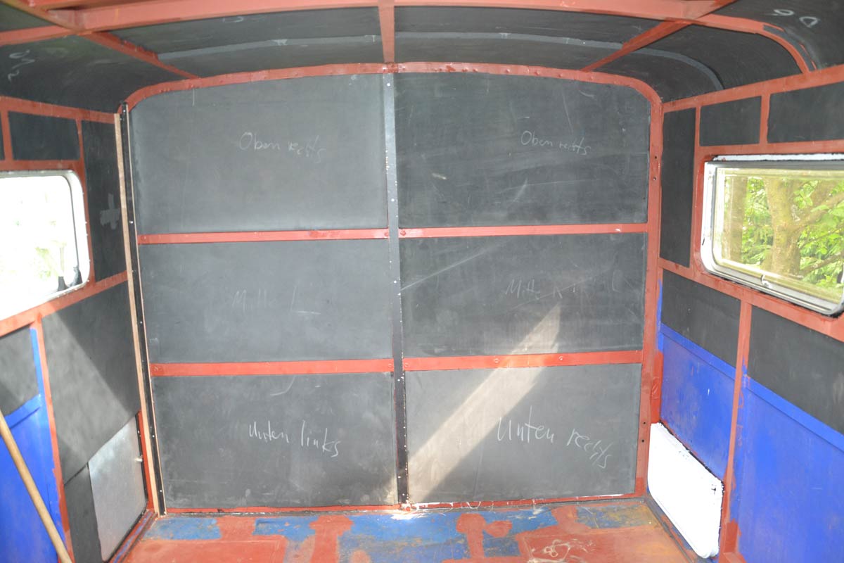

Anbei zwei Impressionen des Ausbaustandes kurz vor unserem Urlaub, für den ich dann Wassertank, Küchenzeile, breites Bett und diverse andere Improvisationen "auf die Schnelle" zusammengeschustert habe :D (ich nenne das dann immer "schnellschreinern"...)
Erste Innenverkleidung
Und der Durchgang mit Teichfolie
Was folgt ist der Urlaubsbericht - aber in Umsonst und Draussen... :D
(aber erst mal Bilder checken...)

franz_appa hat geschrieben:So, hier geht's mal wieder weiter:
Hallo natte!
Ist das auf den Bildern Birke Multiplex? Sorry für die blöde Frage, ich habe von den Holzarten keine Ahnung.
Würde mich interessieren, weil ich ja auch noch ein Möbelbau-Material suche und zur Zeit zu Multiplex Birke tendiere. Ich kann mir aber noch keine rechte Vorstellung von der Holzmaserung der Platten machen.

#43 Beitrag von franz_appa » 2013-08-20 21:07:26
@rotertrecker:
Danke für die Blumen - ich warte auf deinen Ausbau-thread :D
@pirx:
Tscha, Multiplex ist ein weit gefasster Begriff - was bei ebay alles unter Multiplex geht ist erstaunlich.
In unserem Fall sind die Seitenwände 10mm Multiplex/Konstruktionsplatte - vermutlich Birke, da sehr leicht.
An der Heckwand habe ich 10-schichtige Platten verwendet (10 mm, nahezu quadratisch 1 x 1 m, aber mit Einfräsungen - musste ich erst zu rechteckigen Platten sägen, eigentlich waren mir die zu schwer, hatte schon überlegt ob ich die für einen Fußboden im Haus verwende, ist aber auch "nur" Weichholz - Holzsorte? Keine Ahnung, Birke sieht eigentlich anders aus, ist aber ähnlich hell...)
alles bei ebay geschossen.
Dann habe ich noch von meiner Frau (hat Zugang zu einer Hubschrauberwerft) andere Platten (auch 10 mm :D ) bekommen - das waren Einweg-Kisten mit Hubschrauber-Ersatzteilen drin...
Sind etwas schwerer sehen aber auch sehr ähnlich aus, mit Riesen-Ästen drin.
Ich baue gerne aus Müll... :angel: , ist aber alles kein "Möbel-Multiplex".
Nachdem ich die Preise für Sperrholzplatten oder Multiplex gesehen habe...

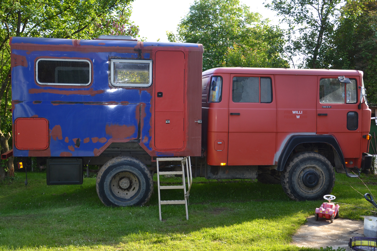

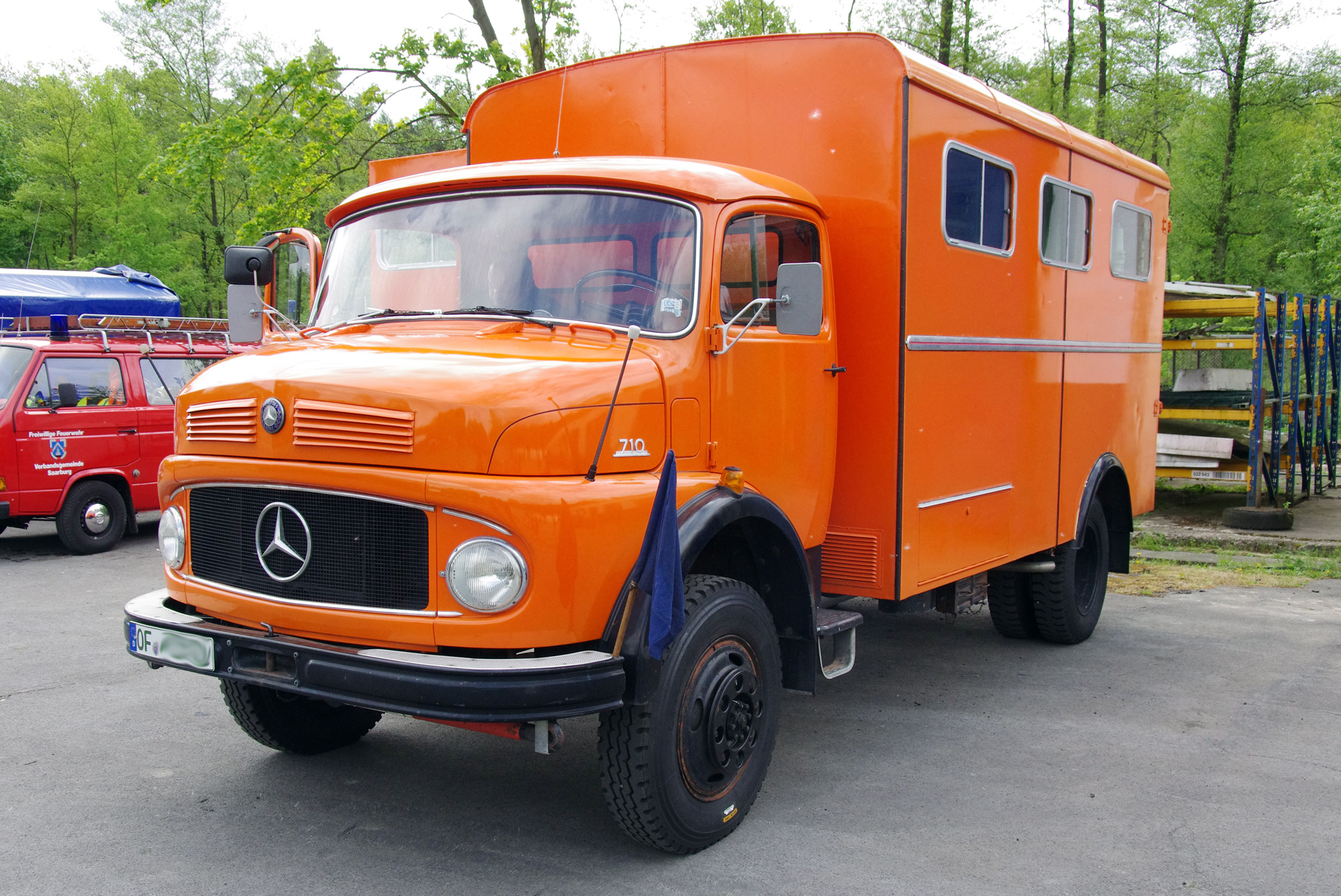

@KU 65:
Interressant, mus aber vor 2 Jahren gewesen sein. Vorletzten Winter habe ich den Koffer vom Sascha (auch hier im Forum) gekauft.
Er hat den Benz gebraucht.
Wäre schön mehr zur Geschichte zu erfahren, aber das einzigste was noch ein Hinweis wäre ist das ein Aufkleber vom Phillip aus dem Hanfbachtal drauf war.
Dafür habe ich hier letztens in den Sichtungen ein Foto von einem gleichen Koffer (in Orange) gefunden.
Der war ehemals ein langer Koffer mit 3 Fenstern pro Seite.
(weiß nicht ob ich das Foto einfach "wiederveröffentlichen" darf... - ich mach's einfach...)

#44 Beitrag von KU 65 » 2013-08-23 20:16:10
Ich hatte gehofft noch Bilder zu haben, aber leider sind die verschollen.
Gesehen habe ich den irgendwann vor Juli 2011 bei diesem Händler:
http://www.nutzfahrzeuge-hoffmann.de/
Woher ich den Zeitraum weiß?
Hier haben wir uns über den Händler unterhalten:
http://www.allrad-lkw-gemeinschaft.de/p ... en#p319885
(ziemlich in der Mitte der Beitrag von Carsten, auf dem 3. Bild, das könnte dein Koffer sein?!)
Gruß Kai-Uwe
franz_appa
Beiträge: 4630
Wohnort: Bendorf
Re: "Unser neuer Aufbau auf 130d9-Doka"-Bericht
#45 Beitrag von franz_appa » 2013-08-24 2:27:30
Also der blaue Aufbau auf dem Bild in diesem Beitrag von Carsten ist definitiv nicht unser Aufbau.
Unser hatte hinten komplette Türen im Heck (ohne Fenster).
Aber weiter oben ist ein feiner MAN - der grüne, nicht allzulange :wub:

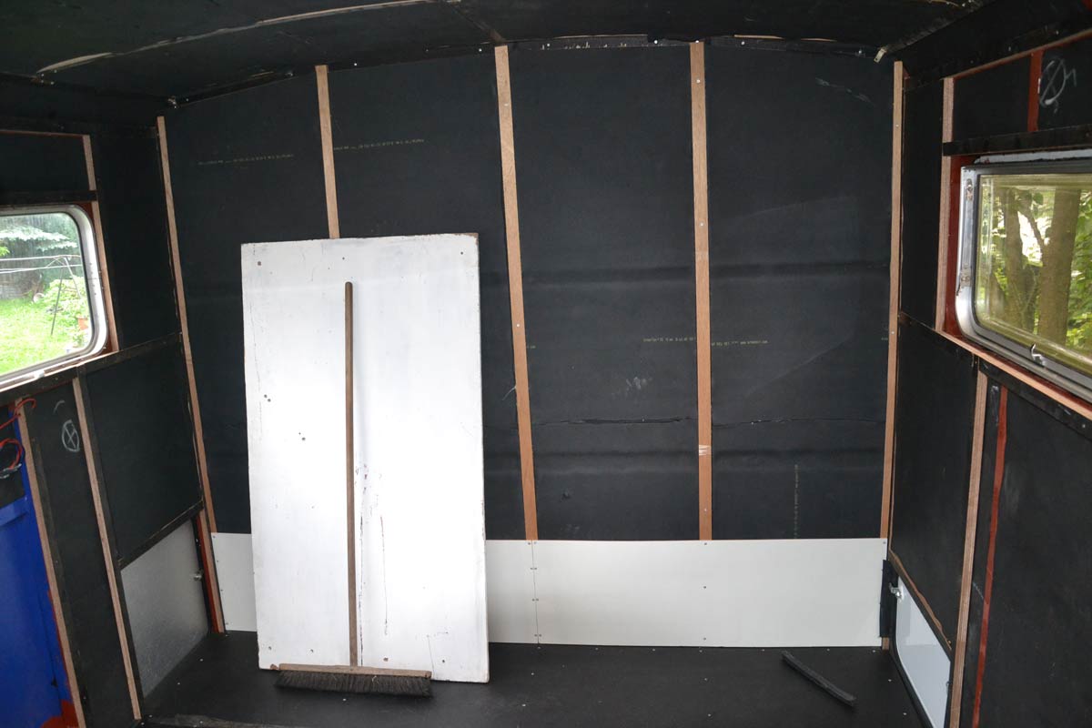

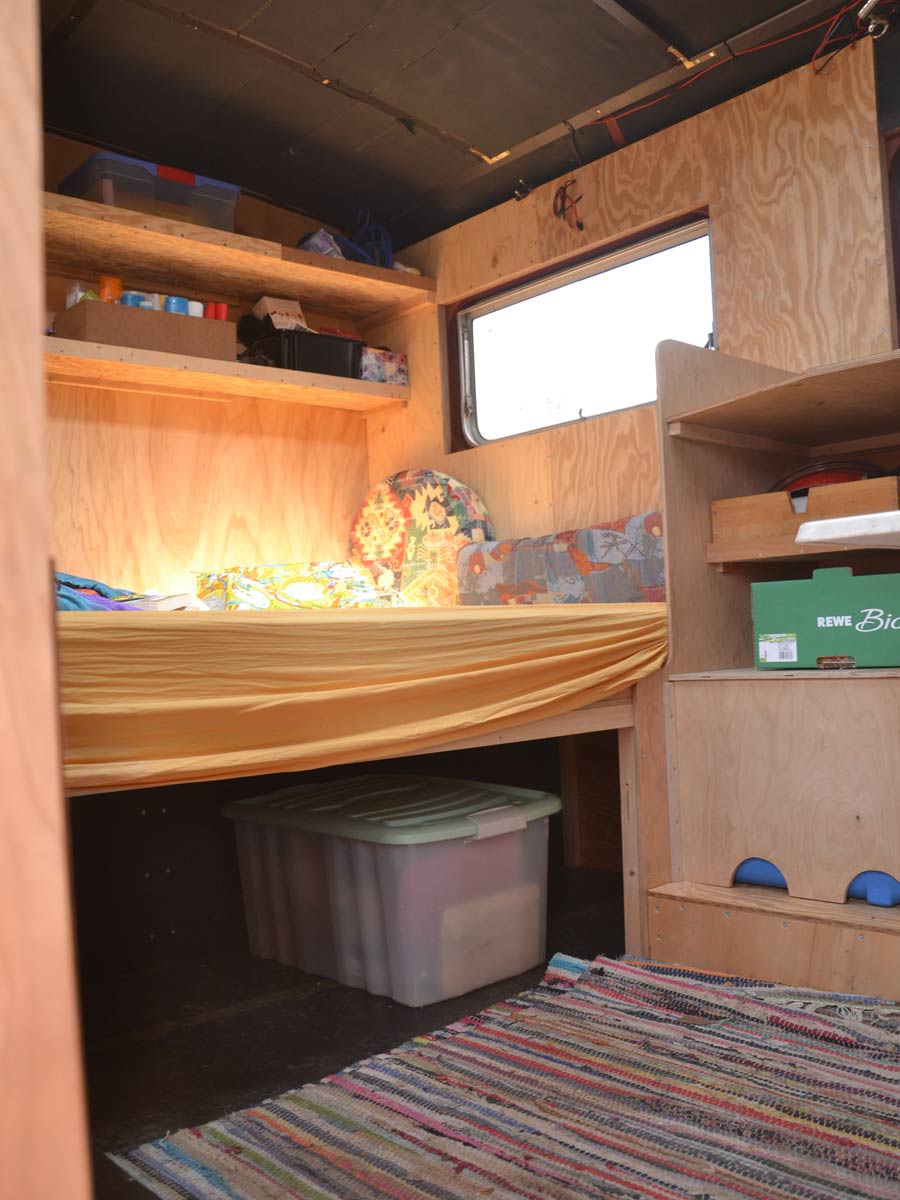

Und noch ein paar Kleinigkeiten am Innenausbau weitergemacht:
Radkastenverkleidung und Innenverkleidung - vor dem Urlaub nicht gemacht weil da eigentlich Gaskasten und Küche hinsollte...
... welche jetzt auf die Seite gegenüber kommen.
Dazu mussten einige Provisorien für den Urlaub wieder weichen.
Zu unserem Fazit aus dem Urlaub gehört ja auch das wir die Innenaufteilung gaaanz anders machen werden... :eek: :D
Deswegen wird das Bett erst mal wieder abgebaut und etwas höher (ich will 40 cm lichtes Maß unter dem Bett als Stauraum wegen diverser Kistenmaße...) endgültig reingebaut.
Dafür kommt kein "Hochbett" mehr rein - das Raumgefühl ist klasse und wird nicht wieder durch Hochbett zertrümmert.
Dafür kommt ein weiteres Bett in die Doka.
Soweit, jetzt kommt erst mal wieder TÜV und Haus-Weiter-Bau :D

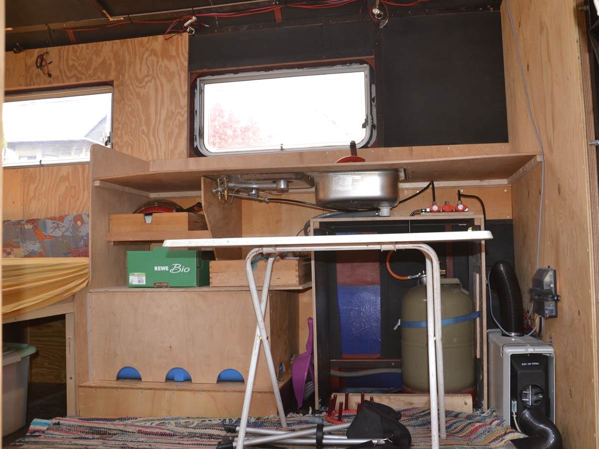

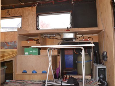

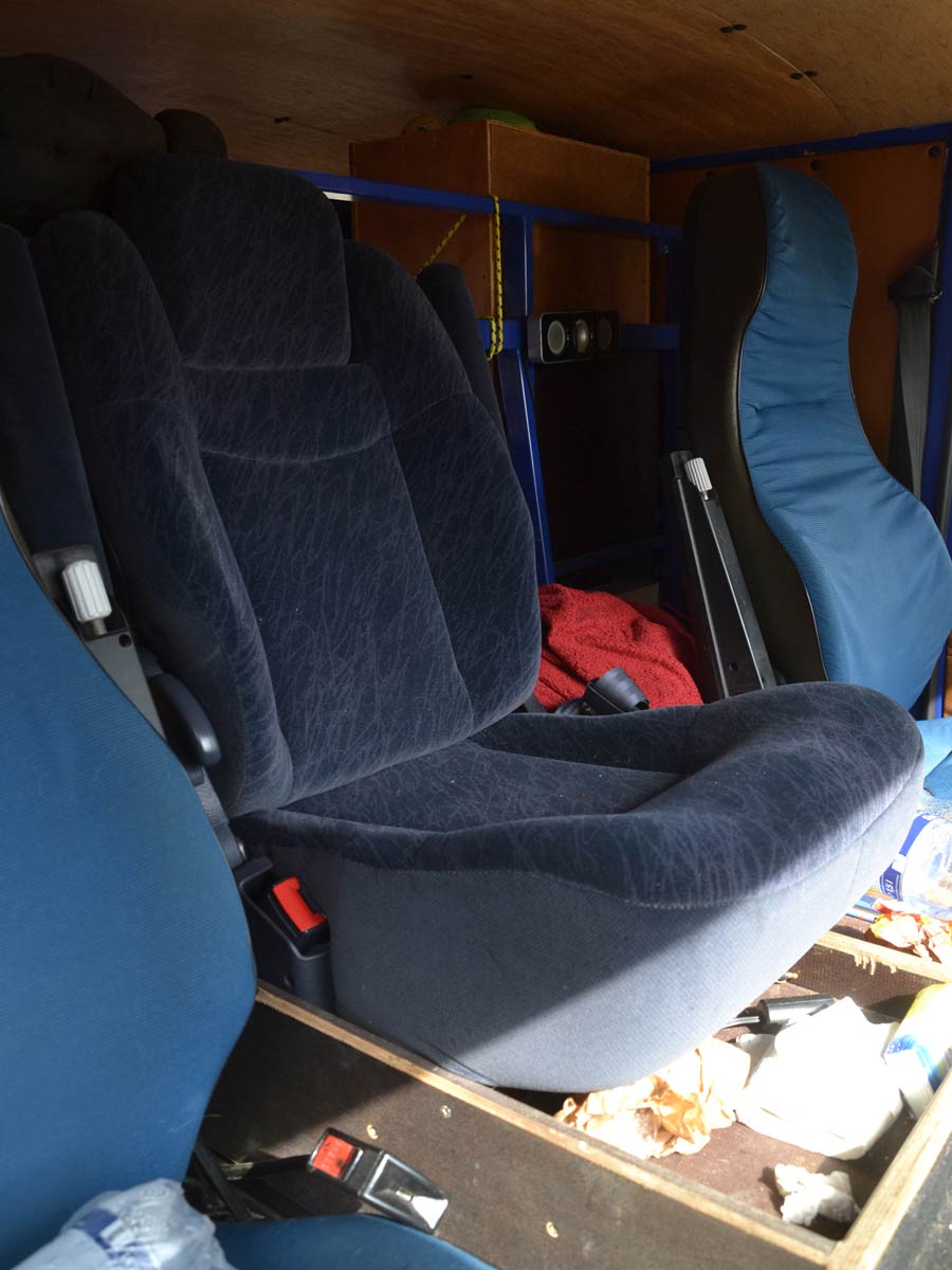

Dafür musste dann erst mal wieder das Bett fertig gebaut werden und ein Schränkchen für die Kühlbox - mit Auszug für die Kühlbox.
Raja bekam vorne in der Mitte einen neuen Sitz (nachdem ihr Becken nun wirklich nicht mehr in den "bis 36 Monate"-Kindersitz passte und die Hosenträgergurte gar nicht mehr festzuschnallen waren :dry: )
Die Küchenzeile mit Heizung (nochmal Danke Andy), Wassertank, Gaskiste, usw kam dann als nächstes dran.
Muss aber noch verkleidet werden... naja, bleibt ja immer was über zu tun :D
Demnächst dann restliche Wandverkleidung, Hängeschränkchen, Bett in Doka, und und und....
