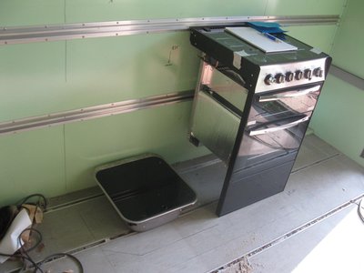

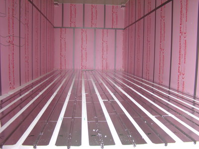

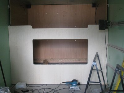

Shelter komplett isoliert und Fussbodenheizung verlegt......

Shelter steht jetzt unter dem Dach und der Ausbau geht los........

Re: Zeppelin 5m!!!! Box 3 gekauft
Hey KATzenbändiger,KATzenbaendiger hat geschrieben:Shelter komplett isoliert und Fussbodenheizung verlegt......
das sieht alles sehr gut und sauber ausgeführt aus!...........aber ich habe bei mir im Haus damals die Fußbodenrohre überall verlegt, d.H. z.B. auch unter den Küchenschränken dies würde ich nicht mehr machen, da in der kalten Zeit der Boden schon recht warm nach geregelt wird. In der Praxis macht sich das sehr schlecht beim Mülleimer und den Lebensmittelschränken, da stinkt der Müll nach kürzester Zeit und den Lebensmittel bekommt die Hitze, die sich im Schrank noch zus. staut auch nicht.
Und sehe ich das richtig, hast du alles nochmal zusätzlich isoliert? sind doch schon 6cm. Ich werde den Container-Loks erhöhte Aufmerksamkeit widmen, aber den Rest belassen
Carlo
Die höchste Form des Glücks ist ein Leben mit
einem gewissen Grad an Verücktheit.
das mit dem Essen und Müll ist einleuchtend - Mülleimer ist nicht im Koffer sondern draussen - Kühlschrank gibt´s nicht sonder Kühlbox die nicht am Boden steht. Essen wie Brot und anderes was nicht Wärmeresistent ist kommt in die Hängeschränke. Die Heizschlangen sind deshalb ganz eng und im ganzen Koffer verlegt um mit so niedriger Temperatur (Wasservorlauf ) zu heizen
die nur möglich. Die Containerlook sind die grösste Kältebrücke und ist gut zu isolieren. Welche Fenster nehmt Ihr für den Ausbau ?
und welche Heizung ?
grüsse Jürgen
grüsse Jürgen
Hallo Jürgen,
ich habe jetzt noch mal in versch. Foren gewühlt, dabei bin ich zu der Überzeugung gekommen dass das was Ihr gemacht habt doch nicht so falsch ist. Im Wohnhaus würde ich die Heizungsschlangen nicht mehr unter Schränke legen aber im WoMo sieht es doch anders aus, wenn man nur die freie Fläche machen würde hätte dies fast kein Heizeffekt.
Bei der zus. Dämmung der Wände hätte ich aber trotzdem nur die Stirnseiten gemacht, aber sei´s drum, schaden kanns nie.
Nächste Frage wie und wo macht Ihr eure Einbauten fest?
Bei der Heizung werde ich die Hydronic M12 mit zus. Wasserboiler (auch mit Fussbodenheizung) verwenden, bei den Fenstern bin ich mir noch nicht sicher die KCT sind sehr gut aber zu teuer, Küster oder Airpabst habe ich noch nicht ausreichend recherchiert, die einfachste und günstigste Lösung sind halt die Seitz Fenster in Verbindung mit einem Z-Rahmen und Deckel ala Pistenkuh den ich selber bauen würde.
Bei den Containerloks habe ich mir überlegt wenn überhaupt keine Luft dran kann, kann auch nichts Kondensieren. Die Lösung wäre vielleicht, alles dick mit Silikon einzupacken bis zum Ansatz unten und dann irgend etwas luftdichtes nass in nass drauf kleben dass es hübsch aussieht. Diese Idee stelle ich einfach mal zur Diskussion! Vielleicht habe ich ja hier, wieder einen Denkfehler.
Carlo
Carlo

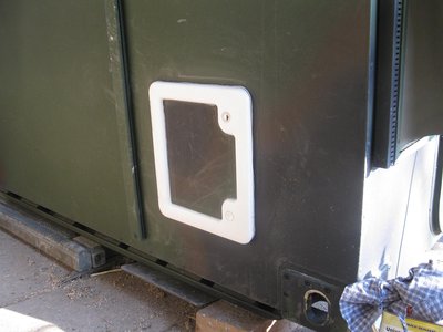

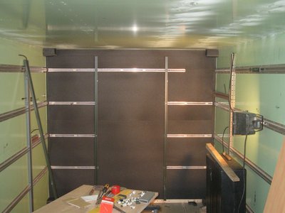

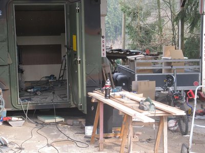

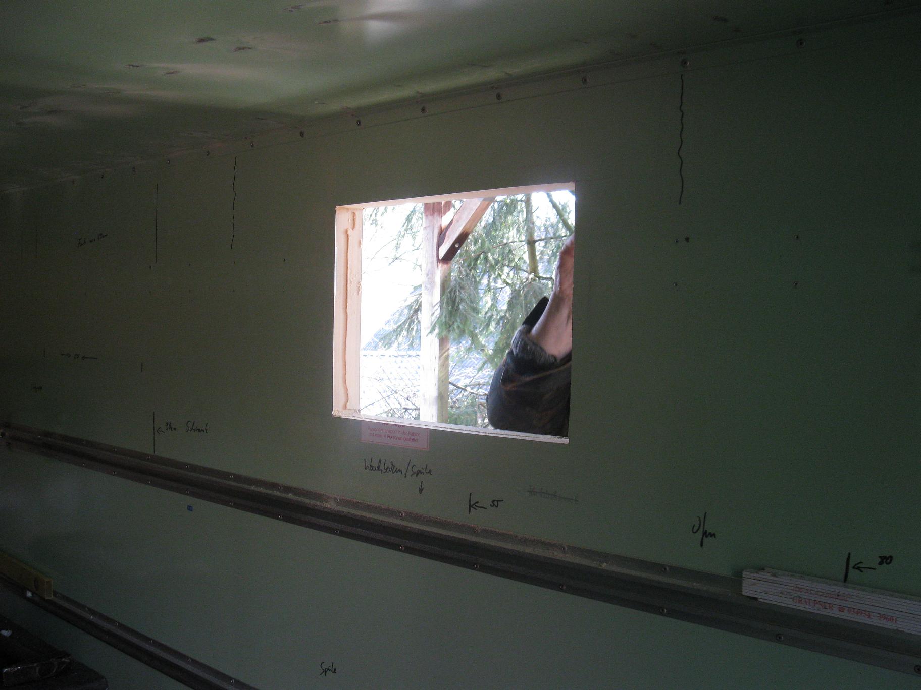

Es geht langsam weiter. Stirnwand mit Extrem - von Reimo zusätzlich gedämmt, die Containerlocks ebenfalls, insgesamt mit 40mm, sollte reichen!?
Erste Loch für ein Fenster ist auch drinn, hat sich bewahrheitet, man sollte von beiden Seiten schneiden, Stichsägenblätt verläuft tatsächlich etwas.
Morgen gehts weiter......
Hi Jörg,
jetzt legst Du aber vor, dafür dass Du Deinen Container erst so kurz hast, bist Du verdammt weit. Wenn Du so weitermachst hast Du mich bald überholt. Habe ich da auch schon den Lattenrost fürs Bett gesehen
die wichtigen Sachen zuerst! Habe heute auch wieder ein bißchen weitergemacht, werde ich gleich ich "meinem" Tröt beschreiben.
Ich habe meine Ausschnitte übrigens mit der großen Flex reingeschnitten, da kannste mit einem Schnitt alles erledigen. Hast Du Dich denn schon für Fenster entschieden?
LG, Holger
LG, Holger

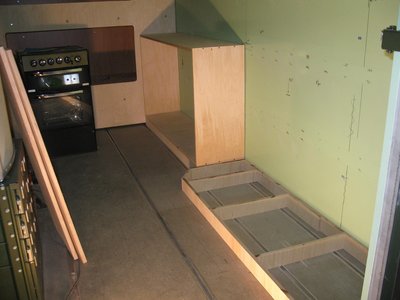

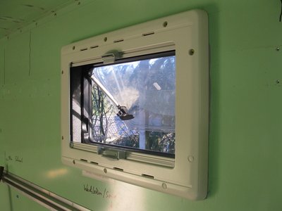

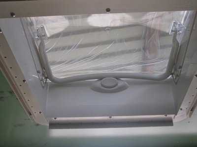

Es geht weiter. Höhle für die Kids nimmt Gestalt an......

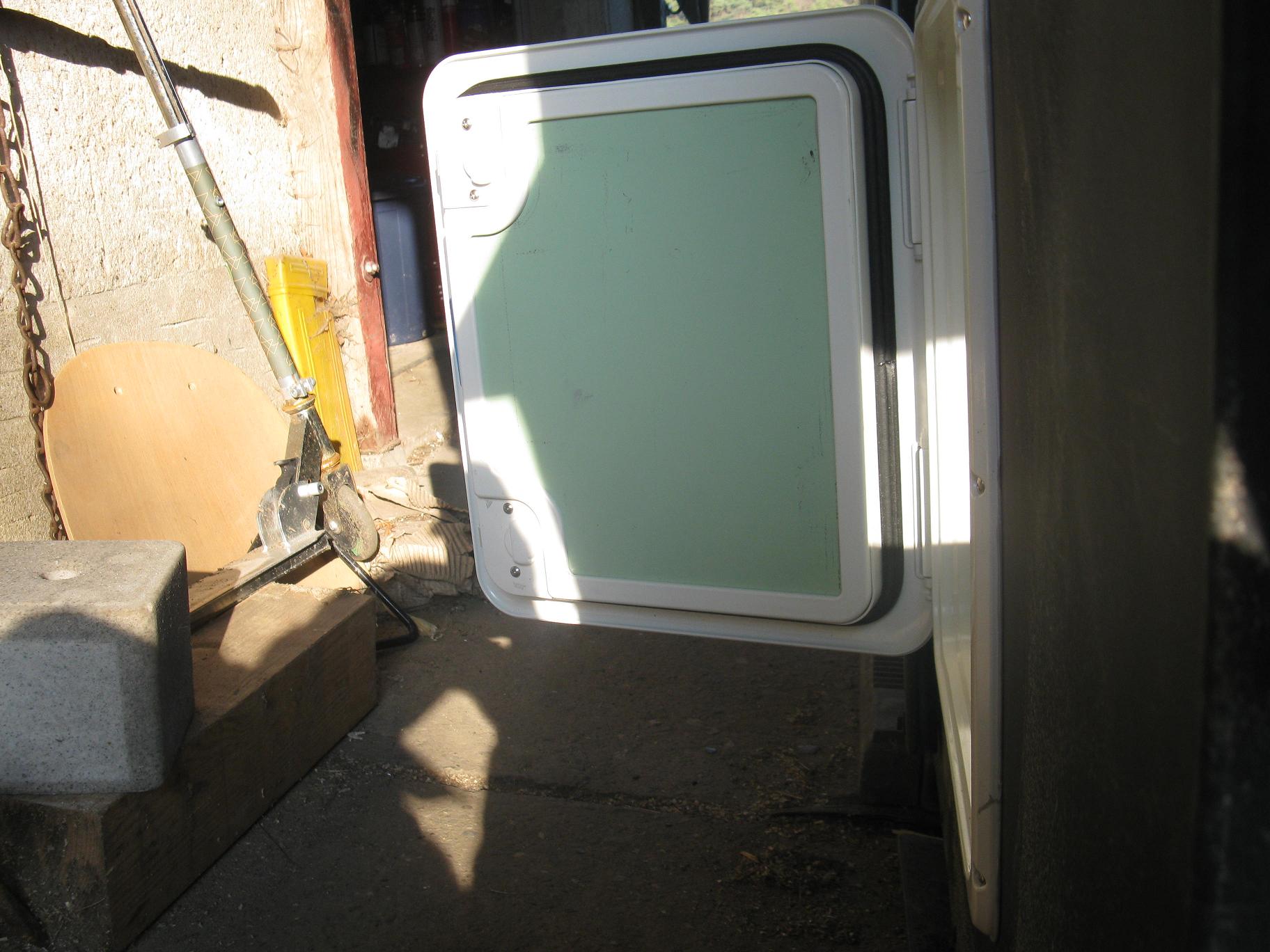

1. Dachluke über der Dusche ist drin. Ein weiteres Loch für ein Fenster auch. Langsam aber stetig gehts weiter.
@Holger: Ich habe Seitz Fenster S4 genommen. Eins ist bereits drin, geht gut, auch bei 60mm Stärke.

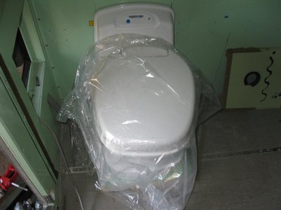

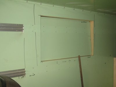

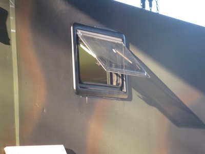

weitere "Löcher" sind im Shelter........
Loch für die Toilette ausgeschnitten, die restl. Wand für das Innenteil genommen, auf 35 mm gekürzt und als Füllung eingesetzt. Paßt top.
Das 1. Fenster ist jetzt richtig fest, auch für den 60mm Shelter eine echte Alternative, besonders preislich.
Der Vorteil beim Seitz S4, Fliegengitter u. Verdunklungsrollo sind schon im Preis mit inbegriffen.
Hi Jörg,
auch wenn es gegen die Vernunft spricht... Entferne die Schutzfolien von den Fenstern! Die Backen in der Sonne durch die UV-Strahlen auf die Scheiben und lassen sich dann nurnoch schwer entfernen!
Grüße Chris
Grüße Chris
Hi warum hast de denn die Fenster nicht in der Wand versenkt. Find ich irgendwie schade bei so nem "exclusiven" Containers.
Von äußeren Beschädigungen mal abgesehen.
Hi, Mario,
meinst Du mittels Z-Rahmen? Bin ich auch dran am Überlegen. Scheint mir aber sehr aufwendig zu sein und hat meiner meinung nach keinen großen Sinn? laß mich gerne überzeugen, es steht mir jetzt langsam bevor.
Habe aber auch nur einen FM2, wobei die Größe ja keinen Unterschied macht.
- Kampfschrauber
- Beiträge: 522
- Registriert: 2007-03-12 23:57:43
Guten Morgen,
da möchte ich kurz nachfragen, kennt jemand für die Seitz Fenster passende Z-Profile oder jemanden der sie anfertigen könnte ?,
Aluminium oder GFK wäre eigentlich egal,
vielen dank, bernhard
Gibts bei ebay in ALU.
Habe sie aber in Edelstahl gemacht, da ich die selber schweißen konnte.
Einfach mal bei nem Spengler fragen.
Meine wurden gekantet.
Aufwändig ist das überhaupt nicht.
Und hat den entscheidenden Vorteil das man wenn nötig einfach noch ne Klappe davorsetzen kann um das Fenster vor Einbruch oder Beschädigung zu schützen. Siehe bei der Pistenkuh.
ja ich hatte auch drüber nachgedacht. War mir zu aufwendig, da ich kein Alu schweißen kann. An Edelstahl habe ich, muss ich gestehen, nicht gedacht.
Kann aber außer dem evtl. "Einbruch" auch keinen Vorteil erkennnen. Bzgl. Kratzer usw., denke wenn Äste dagegen hauen, dann haben die genug Kraft um sich etwas nach innen zu drücken um dann auch an die vertieften Fenster zu gelangen.
mal sehen, ich werde es erleben, gestern die letzten Fenster so eingebaut. jetzt ist es rum

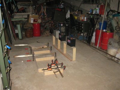

Heute haben wir mit dem Zuschnitt für die späteren Schränke angefangen.
Vorher eine kurze Stellprobe und los gehts
Moin Jörg,
hast Du Urlaub? Oder aber ich möchte auch Deinen Arbeitgeber haben - soviel Zeit zum Schrauben - Neid!
Was für eine Thetford hast Du da, ist das die neue C263CSK?
Mach weiter so!
LG, Holger
Mach weiter so!
LG, Holger
Moin Holger,
nee, nee nur nach dem Frühdienst bis 22:00h in der Regel. Es soll ja langsam weiter gehen und bei dem super Wetter macht es ja auch Spaß!
respekt, du schiebst ja ordentlich an...
Ich mach auch grad "Shelter" Innenausbau, und es ist schon beachtlich was da so an Materialkosten zusammen kommt wenn man ehrlich rechnet... schon alleine die großen Posten: Kühlschrank, Heizung, Boiler, Kücheneinbauten, Toilette...
Jakob
Jakob
