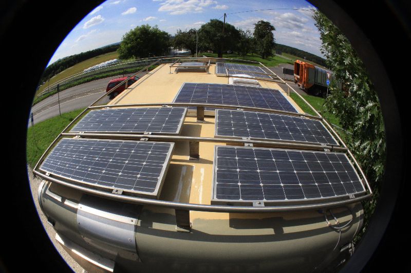

Ich habe extra zusätzliche Rahmen um die Hauben gemacht.1017A hat geschrieben:Also, dann werde ich mal meinen Senf dazu geben: Ich habe 2 Heki, eine im Bad/Dusche (kein weiteres Fenster dort) eine über dem Bett.
Ein weiterer Lüfter sitzt über der Küche, zählt auch irgendwie dazu.
Die Sonneneinstrahlung im Sommer verhindere ich mit "Überziehern", die gibt es im Fachhandel, kann man aber auch leicht selbst machen.
Die Zwangsbelüftung kann man verschließen.
Ich habe eine umlaufende Reling auf dem Dach, sie dient als Astabweiser für die Solarpanelen und die Dachluken. Über den Dachluken können Aluminiumbleche auf die Reeling aufgeschraubt werden, was wir tun, wenn das Auto längere Zeit wenig oder unbeaufsichtigt steht. Sie verschweren Einbruch und verhindern Hagelschlag. Damit bin ich bis jetzt gut gefahren.
Größte Schwäche sind ist der Mückenschutz, da muss ich mir noch etwas einfallen lassen.
Leider durch das Froschauge etwas verzerrt aber man kanns erkennen! Leider nix genutzt!

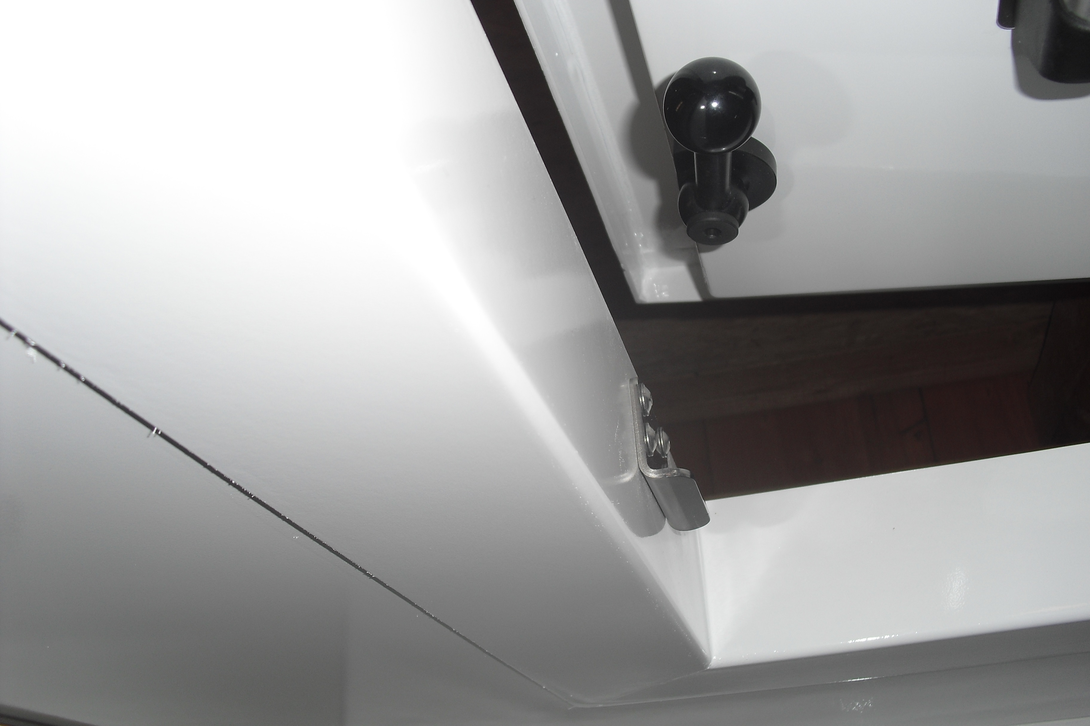

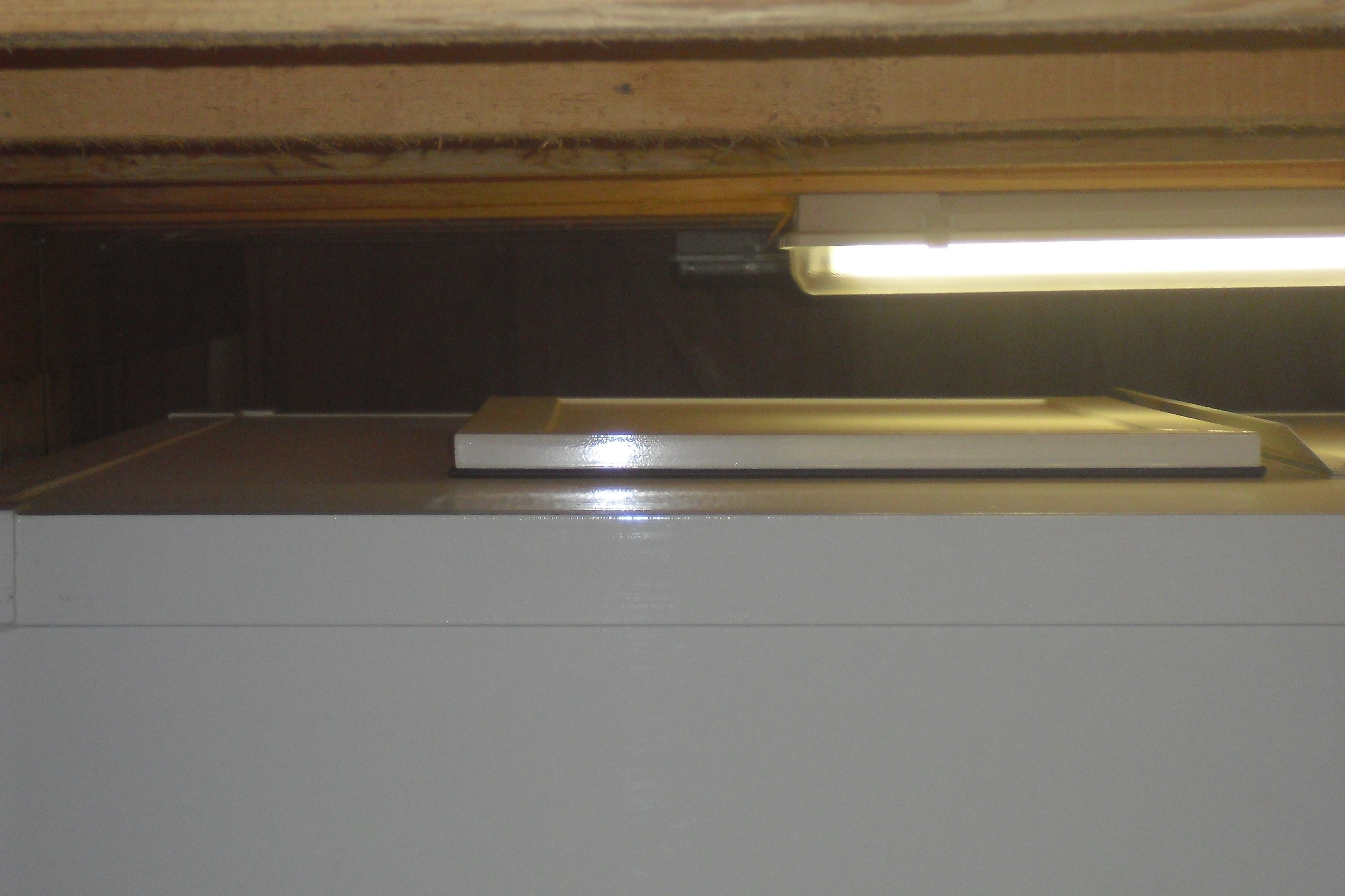

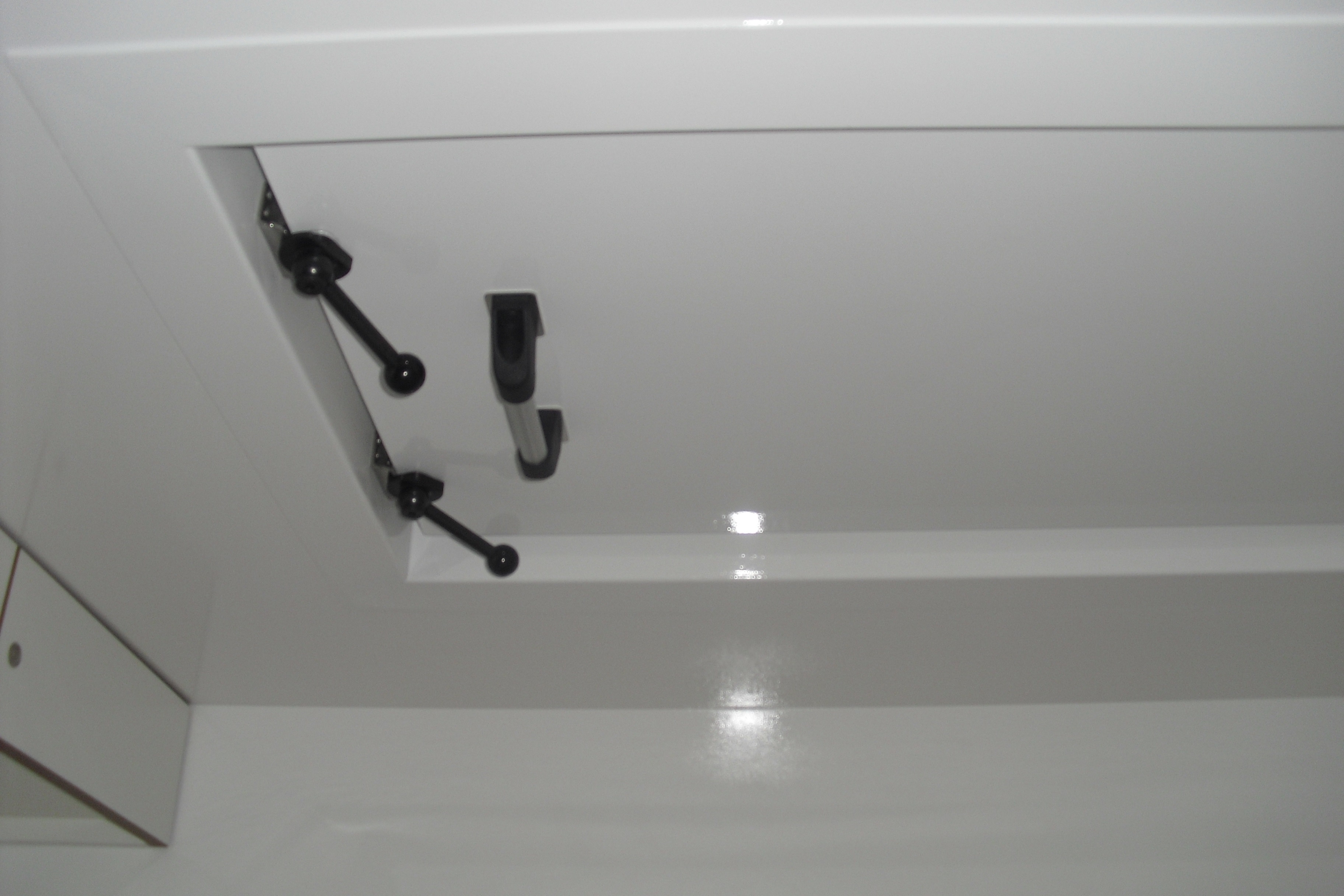

geb auch mal nen senf dazu.....
Wir haben auch länger nach einer Lösung gesucht.
KCT wollte was auf den Markt bringen, aber hat eben auch kein "Ei des Kolumbus" gefunden.
Am Ende wurde bei uns das http://www.archemobil.de/de/technik/dachhaube.html daraus.
Nach 1 1/2 Jahre kann ich sagen: "Hat sich bewährt". Groß genug um den Sternenhimmel und die Dachterrasse zu nutzen.
Ein versenktes KCT Moskitonetz ist auch gut. Auf eine Glasscheibe Haben wir verzichtet.

Servus Jürgen
Ich hatte Dir glaube ich schon mal ein paar Bilder von meinen Luken versprochen.Ist aber schon ne Weile her.
Sind außen rum von oben mit nem verschweißten Aluwinkelrahmen und von unten mit einer 60er Sandwichplatte die mit Gfk Winkeln verkleidet ist verklebt.(Kältebrückenfrei!!)
Dichtung sitzt außen auf dem Dach auf.Wenns doch mal Wasser durch die Dichtung drückt ist als Sicherheit noch ein überstehender Winkel der ca 2cm übers Dach raussteht verklebt.
Vielleicht sieht manns auf den Bildern besser.....

Inzwischen habe ich sowas ähnliches hier in Berlin beim Olli bewundert dürfen - das wird's (aus meinen Türausschnitt - damit der Deckel grösser als das Loch wird)!
