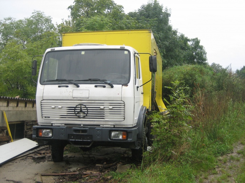

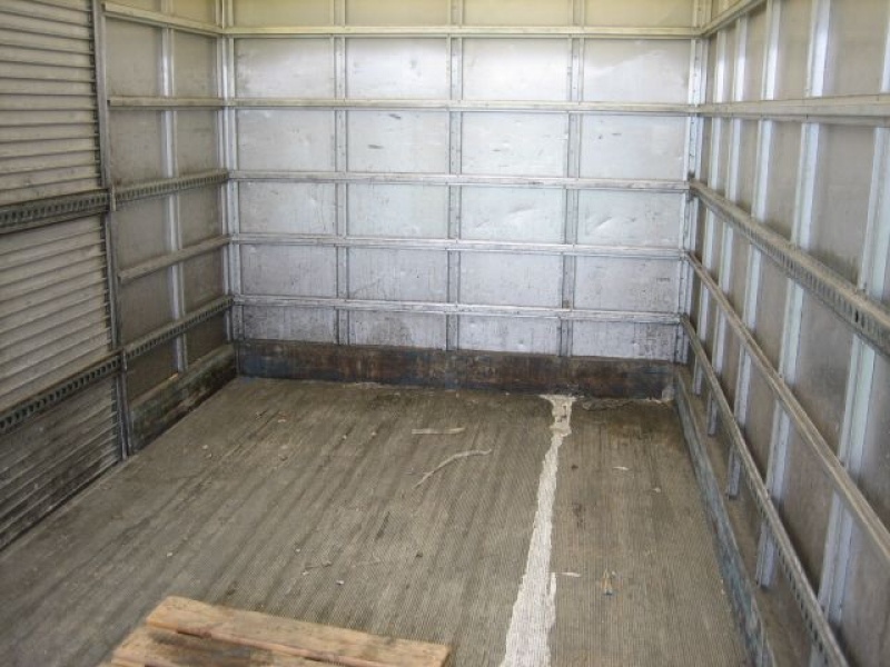

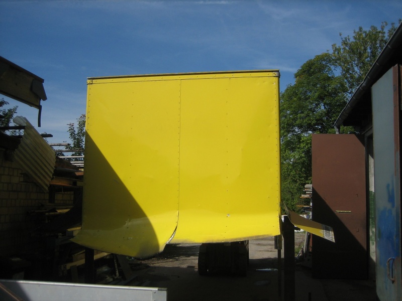

ich habe einen Koffer aus Alu der ist genietet und so werde ich in auch
befestigen den Boden habe ich abgetrennt der hatte schlecht gerochen und er war zu hoch
ein neuer Boden Bild
und so sied es noch aus

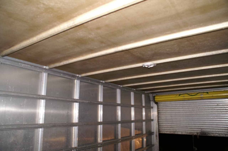

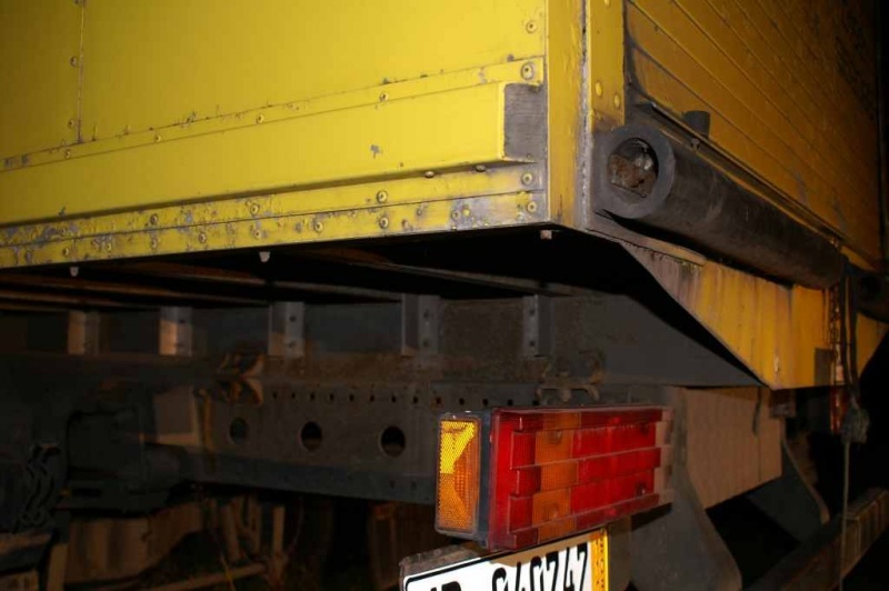

@achatius wie wurde unten der übergang auf den Stahlunterbau realisiert ?
Gibt es hier Kabinenbauer die eine dünne Sandwich konstruktion haben (20-30mm) und innen dann noch mal isolierung haben um das Problem des Taupunktes im Außenbereich zu halten ?
@Masthias
Wie hast du die Außenhaut befestigt ?
Ist da eine Trennung dazwischen?
ganz schön viele Streben!
MfG David
Mathias
Beiträge: 2829
#34 Beitrag von Mathias » 2010-10-09 11:19:40
viele streben ermöglichen filigraneres material...
das alu ist mit der unterkonstruktion verklebt, und teilweise zusätzlich vernietet...
