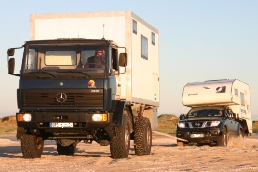

Hier hatte mich ein Freund rausgezogen: :blush:
Michi, halte mich mal auf den Laufenden, was Du so machst.
