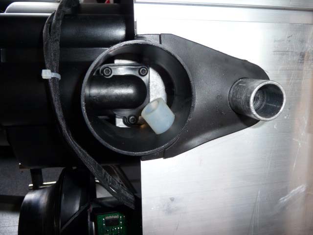

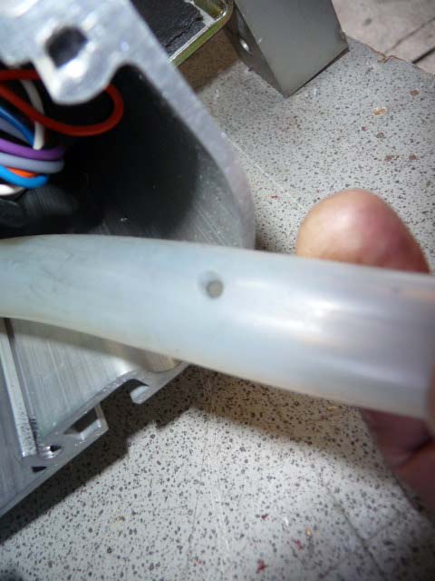

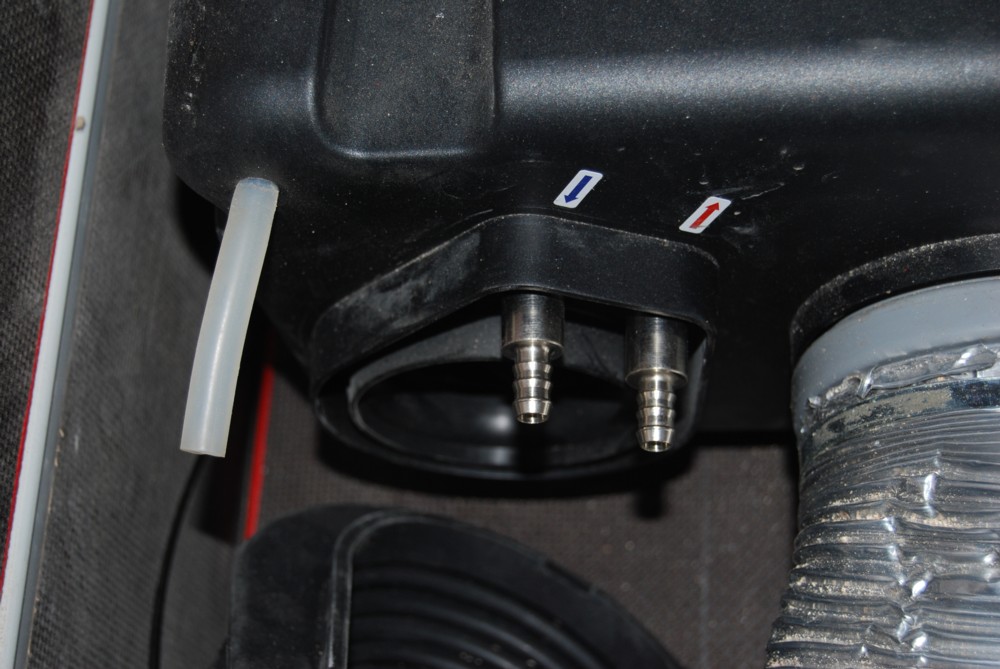

Hallo Leute,

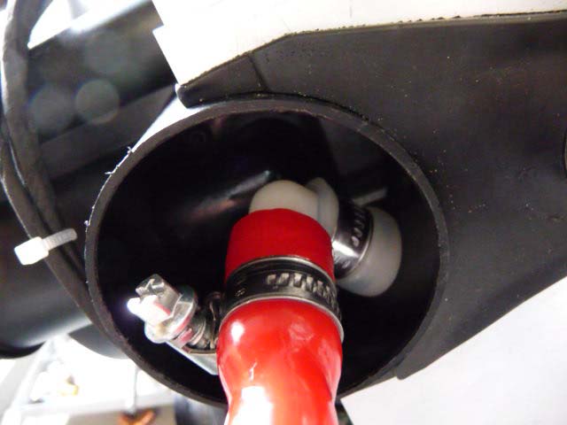

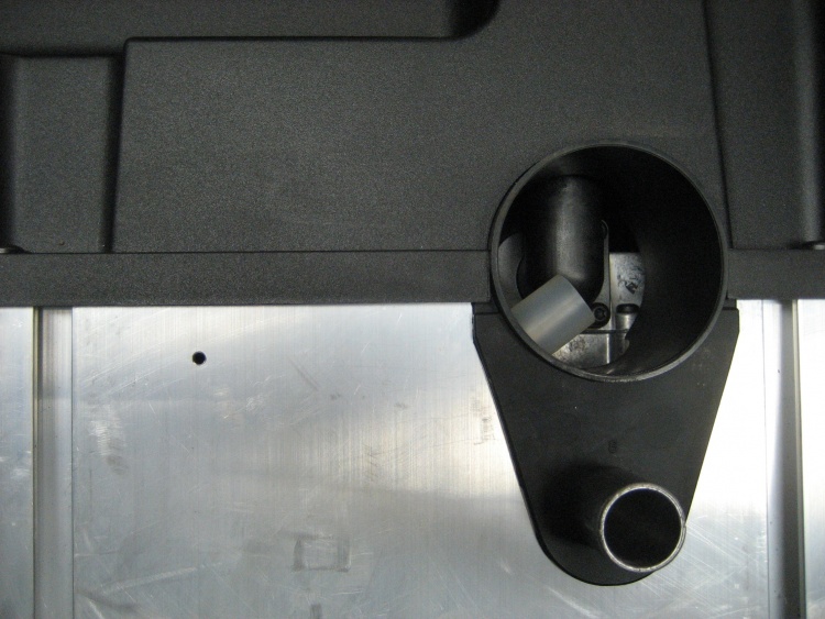

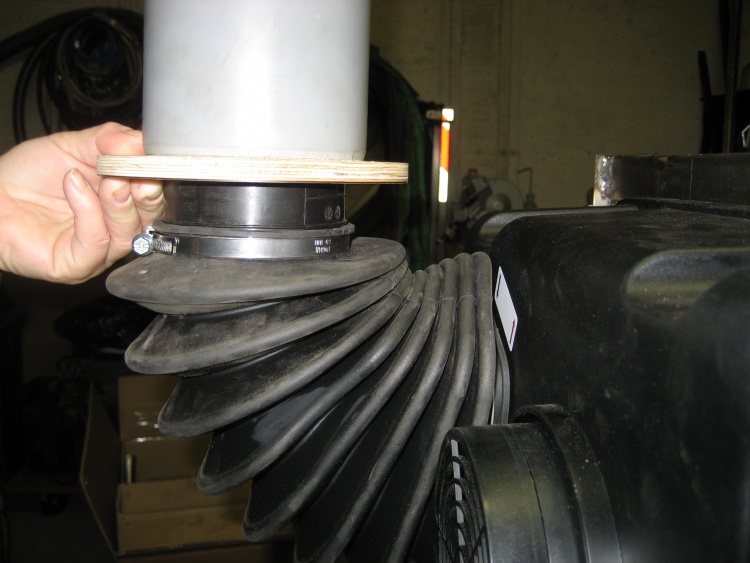

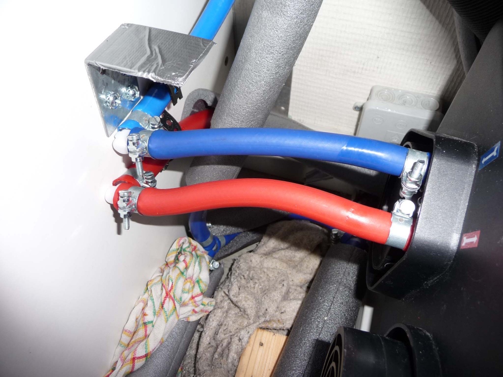

bin heute erst über den Thread gestolpert und kann evtl. ein bisschen was dazu beitragen. Habe als einer der ersten Privatkunden im August 2008 eine Dualtop RHA 100 gekauft und selbst eingebaut. Dabei so ziemlich alle Fehler gemacht, die man machen kann und das Ganze wieder aus und noch mal eingebaut.
Ich habe meine Dualtop bei der Fa. Intercamp in Vaterstetten im Osten von München gekauft. Intercamp ist mittlerweile auch zertifizierter Webasto-Dealer und Einbauer und die werden Dir im Nofall auch helfen. Preis von ca. € 2.200 bis 2.300 ist realistisch.
Einen Einbaukit gab es damals noch nicht, weil die Heizung gar nicht für den Innenraum zugelassen war - was mir aber niemand sagte. Ich habe sie im Innenraum unter der Sitzbank verbaut, musste mir die Halterungen dafür selbst basteln und war darüber schon mal recht sauer.
Zu beachten ist, dass beim Einbau im Innenraum - mal abgesehen von den nun verfügbaren Halterungen und Abdichtungen für den Auspuff - der Wasser-Ablassschlauch einfach in der Öffnung endet. Beim Verbauen außen kein Problem - innen aber ein No Go.
Deshalb habe ich auf den Schlauch ein Winkelstück geschraubt und daran einen Schauch, um das Wasser (Überlauf des Boilers und Ablassventil) durch den Kofferboden nach draußen zu führen.
Dabei musste ich an dem Schlauch ziehen, damit man überhaupt dran kommt, was bewirkte, dass der von der Überlaufdüse abrutschte. Dies hat zu regelmäßigen kleineren Flutungen meines Innenraumes geführt bis ich endlich die Ursache des Fehlers herausfand und behob. Sollte das bei den neuen Heizungen nicht besser gelöst sein, sollte man auf jeden Fall den Deckel auf der Wasser-Ein- und Auslassseite abnehmen und prüfen, ob nach Verlängerung des Schlauches selbiger noch satt auf der Überlaufdüse sitzt.
Außerdem sind die Anschluss-Stutzen für die Wasserzuleitung und -entnahme extrem kurz, so dass darauf kaum eine Schlauchklemme hält. Mittlerweile weiß ich, dass es hierfür Schnellverschluss-Klemmen gibt. Damals wusste ich das nicht, was dazu führte, dass mir mehrfach die Schläuche abgerutscht sind und mir die Karre fluteten. Ich habe die Situation so gelöst, dass ich die Zuleitungen 5mm länger ausgeführt habe, als notwendig, so dass sich sie zwischen der der Heizung gegenüber liegenden Möbelwand und der Heizung verspreizt habe, so dass die Schläuche nie wieder abrutschen können. Clevererweise hatte ich die Schnittflächen meines Möbelholzes mit Klarlack versiegelt, so dass das Wasser hier keinen Schaden angerichtet hat. Und es hat sich auch als Vorteil herausgestellt, dass ich einen BW-Zeppelin-Shelter ausgebaut habe, in dem ich den Originalboden mit den Aluschienen belassen habe. Austretendes Wasser sammelt sich nämlich am tiefsten Punkt in den Schienen und kann von dort mit einem Lappen aufgesaugt werden.
Tipp: aus diesem Grund die bodennahen Schnittkanten von Möbelholz immer mit Lack versiegeln!
Siehe Bild unten:

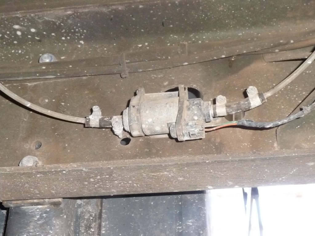

Außerdem würde ich die Dieselpumpe nicht im Innenraum verbauen, sondern außen am Fahrzeugrahmen, wo sie laut Webasto auch hin gehört.
Sico: Die Saugleistung der Pumpe müsste die von Dir geforderte Saugleistung auf jeden Fall erbringen
Wer dies und vieles andere mehr noch genauer wissen will, kann sich mein Buch zum Ausbau kaufen, das ich Anfang des Jahres geschrieben habe und im Eigenverlag verlege. Siehe Link unten.
Ich hoffe, ich konnte Euch helfen.
Uli

freudige nachricht:
die heizung wurde gestern abend geliefert.
hallo luigi,
die einbauanleitung spricht bei der ansaughöhe der brennstoffpumpe nur von 0,5 m. sie macht auch bei den leitungsduchmessern rel zur ansauglänge etwas widersprüchliche angaben.
werde dazu mal den service-berater bei webasto anrufen.
bei deinen wasseranschlüssen ist wohl einiges schiefgelaufen.
klar ist, dass ein auf ein glattes rohr geschobener schlauch auch mit schelle bei 2,7 bar vom rohr geschoben wird.
neuerdings sind beim einbaumaterial spezielle tüllen von john guest beigefügt. damit sollten die wasserspiele vermeidbar sein
sico
hallo luigi,
sico

Ach so... also die Wasserspiele kenne ich nur zu gut. Kann man diese Tüllen von Guest bei Webasto erwerben? Reimo kennt sie glaube ich nicht...sico hat geschrieben: klar ist, dass ein auf ein glattes rohr geschobener schlauch auch mit schelle bei 2,7 bar vom rohr geschoben wird.

wie gesagt war der 1m Ansaughöhe eher eine Vermutung, weil ich das 2 Jahre nach dem Einbau auch nicht mehr im Kopf habe. Aber danke für die den Tipp mit den John Guest Adaptern. Die werde ich mir mal bei Gelegenheit einbauen. Mit der improvisierten Lösung (siehe Bild oben) haben die Schläuche seitdem gehalten. Aber ich war natürlich stocksauer, denn bei den Einbaukits 2008 war so gut wie gar nichts dabei. Auch die Gummipuffer zur Vibrationsdämmung musste ich mir extra im Kfz-Teilehandel besorgen.
Uli

habe heute die John Guest Adapter bekommen, Webasto Nr.9020573B , Stück 11 € +Versand, bestellt hier.
Wer weiss denn was aus dem Schlauch oben links kommt,
scheint ja nicht an jeder Dual top so zu sein
Hallo Markus,
durch die Nähe an Kalt- und Warmwasser könnte das der Gehäusedurchbruch mit Schlauch vom Luftventil und Überdruckventil sein. Die beiden werden im Gehäuse zusammengeführt und kommen als ein Schlauch aus dem Gehäuse heraus. Darüber hinaus sollte am Boden noch ein einziger weiterer Auslass zum Entleeren des Speichers vorhanden sein.
Wasserablauf vom Überdruckventil
saugt bei Entleerung Luft an.
Die Beschreibung ist von Webasto.
LG Ronald
LG Ronald

- Donnerlaster
- Beiträge: 2489
- Wohnort: 21614
Hallo Markus, das ist der Überdrückschlauch, wenn du mit einer Saugpumpe arbeitest. Mein Gerät hatte das auch. Da ich aber mein Wasser mit einer Druckpumpe fördere, hat die Standheizung abgepisst (ich meine, bei 2 bar passiert das). Ein Anruf bei der Hotline von Webasto hat das Problem gelöst. Für viel Geld (ich meine um die 70 €) kannst du das Teil austauschen.Lasterlos hat geschrieben:Hallo,

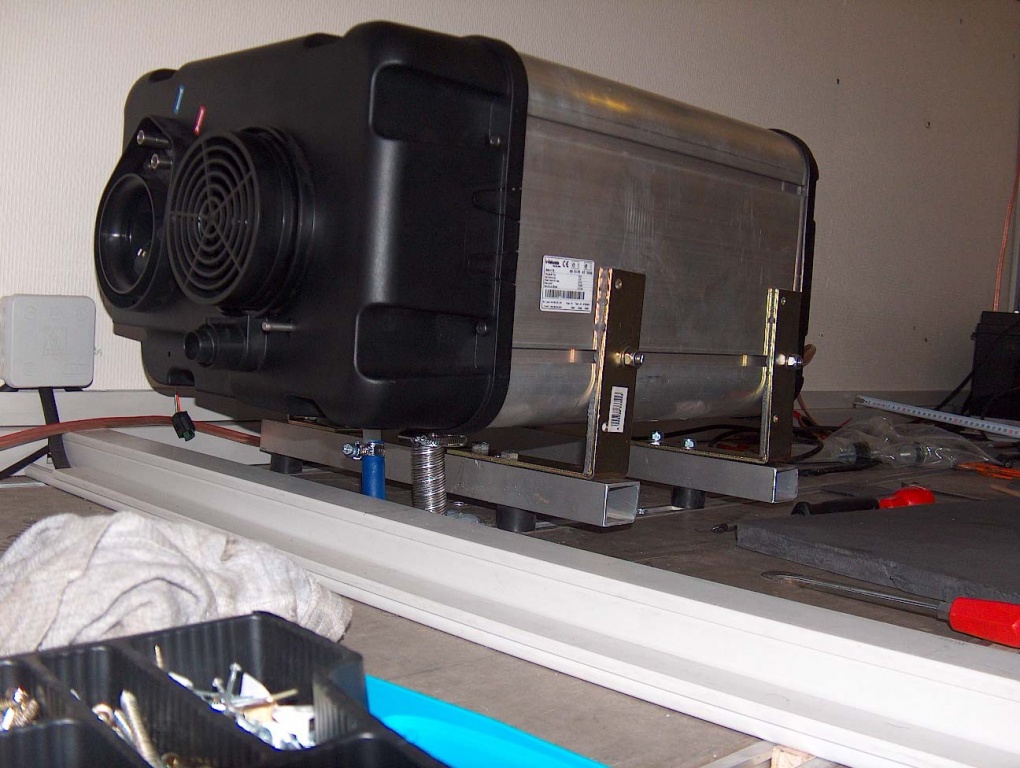

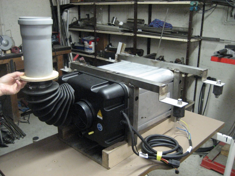

hallo zusammen,
habe inzwischen eine Halterung konstruiert und gefertigt, um die Heizung unter dem Kofferboden aufzuhängen.
Zum Verbinden des 90mm Ansaugrohres für die Kaltluft mit einem 105mm Abwasserrohr, das durch den Kofferboden führen soll, habe ich mir noch aus 30mm Multiplex-Platte ein Adapterstück gedreht.
Die Multiplex-Platte kann man auf 0,5 mm genau bearbeiten.
Nächstes Wochenende geht es weiter den Öffnungen im Kofferboden.
Übrigens ist neuerdings ein relativ umfangreicher Einbausatz mit im Lieferumfang wie zB Gummibalg für Ansauchluft, Gummilager, John-Guest -Adapter,Auspuff etc.
Nachdem es mir mit Wombis Tipps nun endlich gelungen ist, ein Bild hochzuladen, hier noch weitere Bilder
[img]http://www.allrad-
lkw-gemeinschaft.de/phpBB2/userpix/357_IMG_2092_1.jpg[/img]
hier noch die untere Seite derHeizung.
Da unten kommt Kühlluft sowie wasser aus einem Überdruckvenil und Wasser aus einem Entwässerungsventil.
Muß ich da irgendwelche Schläuche rausziehen und/oder verlängern?
Darüber schweigt sich die Einbauanleitung leider aus.

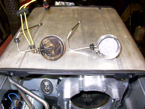

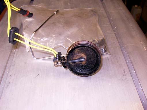

kleiner Erfahrungsbericht nach zwei Jahren Betrieb
Meine Dual Top läuft / lief seit zwei Jahren einwandfrei.
In den letzten Tagen ging dann nichts mehr. Auch das Handbuch half da nicht mehr weiter. Ständig kam die Fehlemeldung 01 oder 02 - sprich kein Start oder Flammabbruch.
Also ab zur Werkstatt meines Vertrauens und die heizung ans Diagnosegerät angeschlossen. Aber auch hier ließ sich der Fehler nicht finden. Es blieb also nichts anderes übrig als die Heizung auszubauen und die Thermoeinheit zu zerlegen.
Ergebnis: die Brennereinheit war hin
hier das Bild
Da blieb mir nichts anderes übrig als einen neuen Brenner (mit Glühstift) und einen Dichtungssatz zu bestellen.
Zum Glück waren die Teile schon am nächsten Tag da.
hier mal der Vergleich
Nachdem alles wieder an seinem Platz war habe ich die Heizung wieder eingebaut und angeschlossen.
Jetzt funktioniert alles wieder einwandfrei - für die nächsten zwei Jahre
Nach Auskunft des Meisters ist das normal. Liegt an dem Biodiesel-anteil im Diesel. Machen kann man da nichts.
hier das Bild
Schönen Gruß
