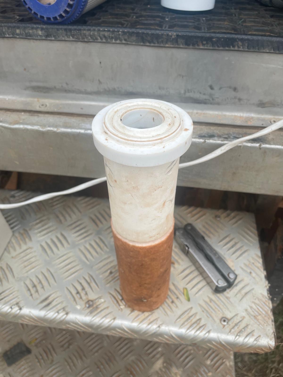

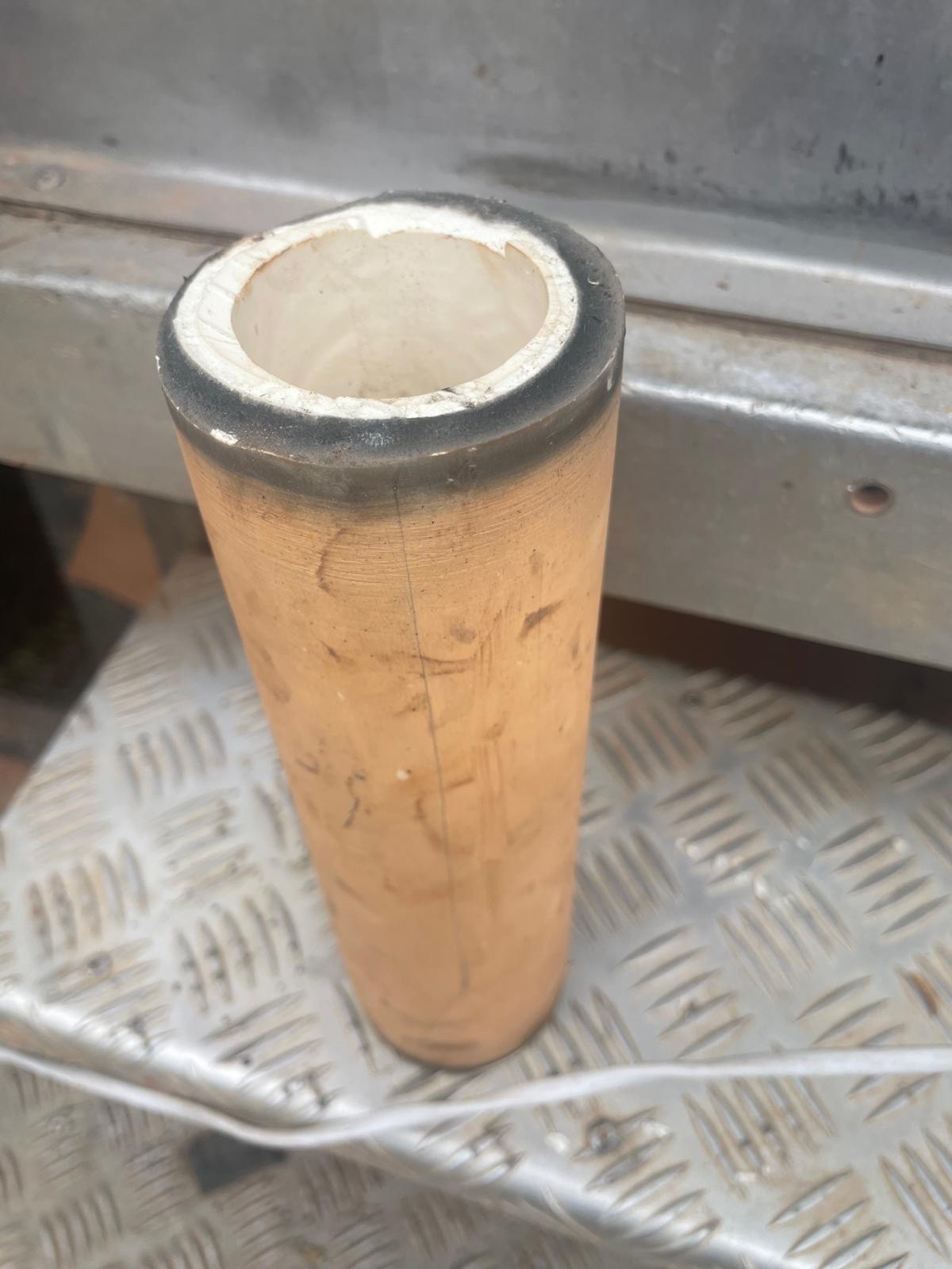

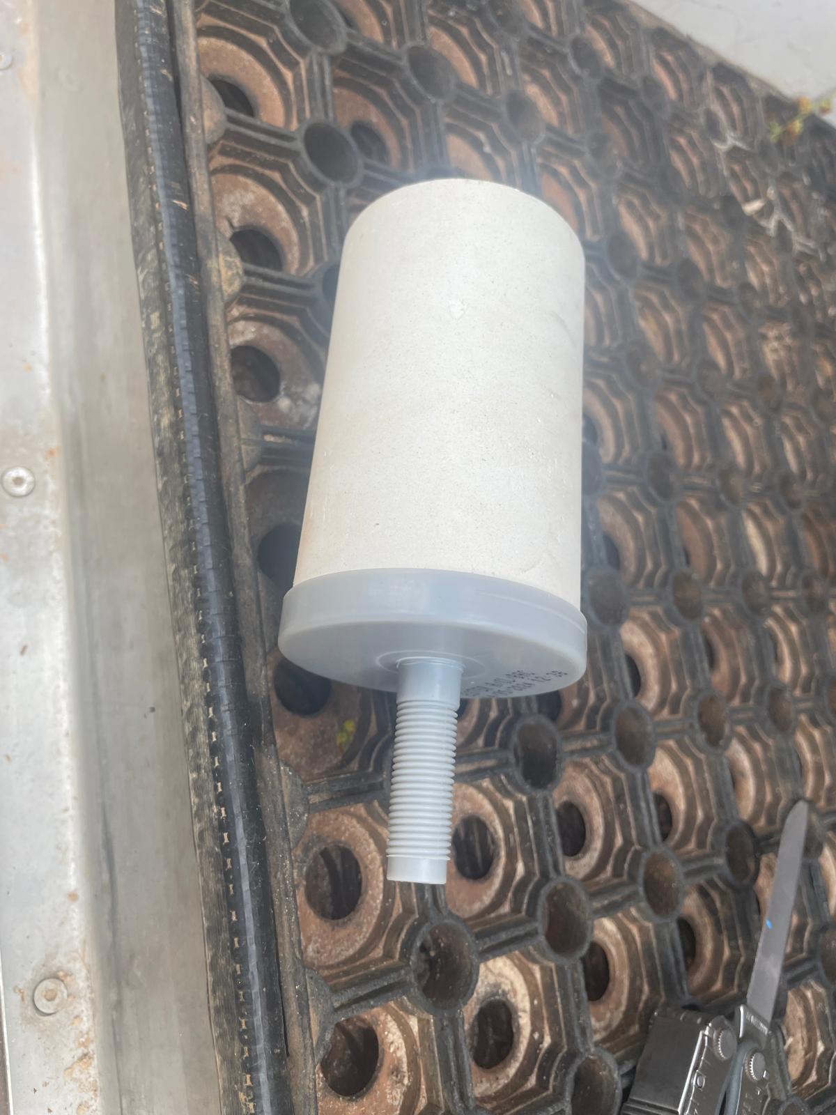

aus gegeben Anlass hier etwas gebastel rund um 10 Zoll Filter:
Für unsere 1 Jahr Südamerika Tour haben wir einen 3-stufigen Filter (unten am Rahmen) und zweiten Wasserhahn (wir filtern nur Trinkwasser) montiert - bisher hat sich das bewährt und wir kaufen keine Wasser-Plastikflaschen. Die Qualität der Wasserquellen war bisher ok - mit dem Zusatzfilter gewinnt man Sicherheit und spart sich die eine oder andere Verstimmung.
Ich hatte in Afrika schon mal das Vergnügen einer Amöben-Ruhr - es gibt netteren Zeitvertreib :spiel:
Ersatzfilter für ein Jahr sind dabei - leider hat sich der Keramikfilter zerlegt - und der Ersatzfilter hat einen Sprung und ist so nicht mehr ganz funktionsfähig.
Vorort (Brasilien) haben wir bisher keinen 10 Zoll Keramikfilter gefunden - Grob und Feinfilter mit Aktivkohle gibt es - aber sonst nur kurze Keramik Kombifilter (diese dafür auch im Supermarkt) - die sich umbauen lassen.
Den Filter zerlegt, die Aktivkohle entsorgt (ist in Stufe 2), und mit Filterdeckeln und Dichtungen von alten Filtern - und einem abgeschnittenen Grobfilter passend verlängert. Im Filtergehäuse wird alles dicht zusammengedrückt - da geht kein Wasser daneben vorbei.
Diese Bauart der Topffilter gibt es kostengünstig (Euro 3,-) Vorort - damit haben wir keinen Bedarf 10 Zoll Keramikfilter zu besorgen oder später mal mitzunehmen.
Schon ein paar Tage im Testlauf - funktioniert gut so.
Filter sind keine Raketenwissenschaft.
Lg Rainer und Sandra
