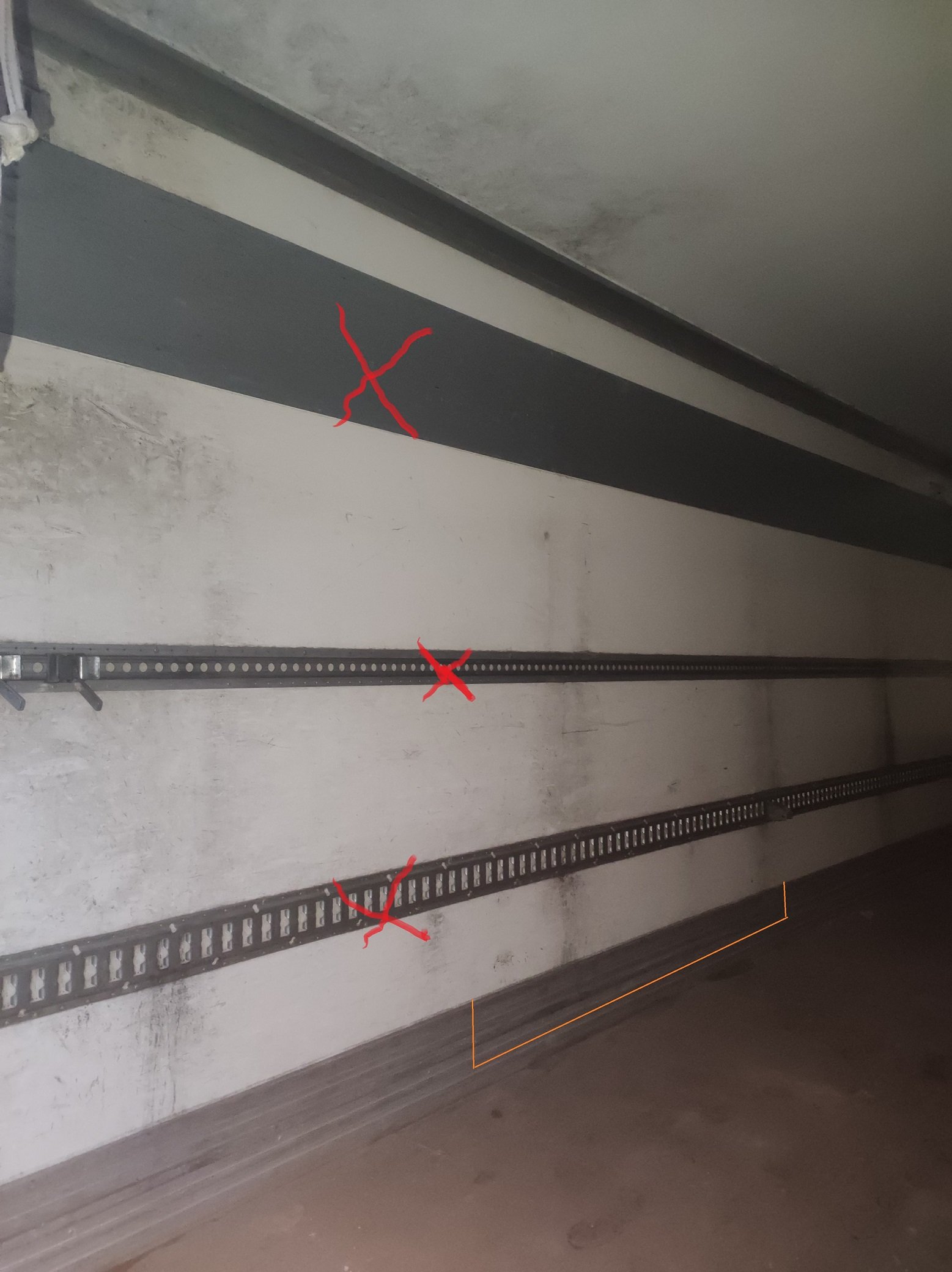

nochmal eine neue Frage (ich weis nicht ob es sich lohnt ein neues Thema aufzumachen) aber in meinem Koffer sind Zurrschienen und Bleche an die Wände genietet, die bei der Dämmung bzw Holzkonstruktion Stören würden.
einmal Zurrschienen ringsrum auf mittlerer Höhe und relativ weit unten nochmal ringsherum. Im Oberen Teil sind überall Bleche, ca. 60cm hoch hingebaut.
Nun müsste ich die Für Fenster und Türen eh stellenweise wegflexen. Noch besser wäre auch wegen dem Gewicht alles wegzubauen.
Die Frage: Wieviel Tragen die Zur Stabilität des Koffers bei? Ist es verkraftbar wenn ich dann eh meine Holzkonstruktion Einbau?

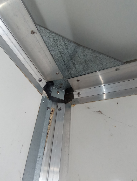

#36 Beitrag von Jan Schwarzkopf » 2023-12-09 13:06:07
Jeder Kofferhersteller Konstruiert seine Koffer vermutlich etwas anders, bei meinem Koffer sah es so aus (bevor ich ihn verkleinert habe):
Die Zurrschienen waren nur aufgeklebt und vom Vorbesitzer schon entfernt, die hatten glaub ich keinen Einfluss auf die Stabilität.
Die Bleche schon, einmal gab es einen Blechwinkel innen im Aufbau einmal unten herum. Diese Blechwinkel waren mit der "Bodengruppe" und den Wänden verschraubt und hielten die Wände in ihrer Position. An der Außenseite war mit den Aluprofilen im Prinzip ein zweiter L-Winkel, zwischen diesen beiden ist die Wandplatte eingequetscht.
Ich habe am Ende einfach über Bleche drübergedämt (nachdem ich sie durch neue Bleche ersetzt hatte, war doch etwas viel Rost).
Dan gab es oben noch Bleche, und zwar oben in den Ecken zur Aussteifung des Koffers. Nachdem ich diese kleinen, unscheinbaren Dreieck-Bleche entfernt hatte wurde der Koffer ziemlich wackelig.
Ob das natürlich bei deinem Koffer genauso ist weiß ich allerdings nicht :angel:
Hier ein Foto der unteren Blechwinkel
Hier ein Foto der kleinen Bleche, welche den Koffer aussteifen.

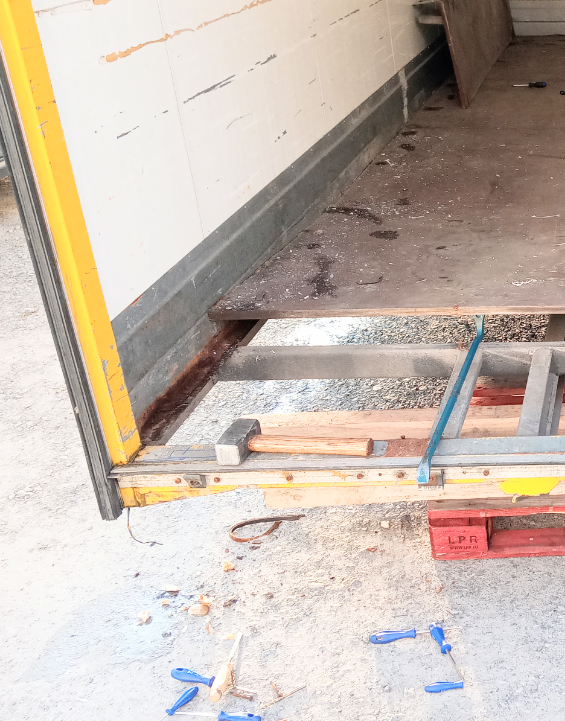

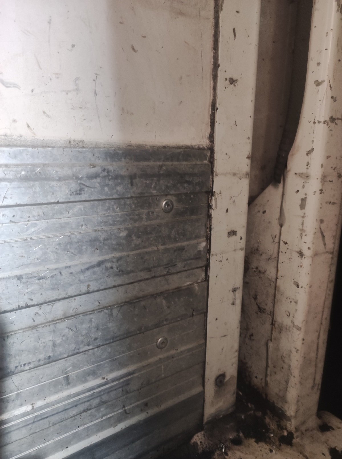

#38 Beitrag von Emma98 » 2023-12-14 21:23:58
also heut war ich wieder beim Lkw und hab mal fotos gemacht und angefangen die Leisten und Bleche wegzubekommen.
Unten hab ich gesehen sind bei mir auch Bleche, bei denen du gemeint hattest die Tragen viel zur Stabilität bei.
Die oberen 3 kommen ab, bei der unteren hab ich jetzt folgende Optionen.
1. Dran lassen und große Schwellen bei Tür und Klappe
2. Ausschnitt reinschneiden (Es bleiben unten ca. 4cm übrig)
3. Die Leisten komplett abbauen
was meint ihr ist am schlausten?

#39 Beitrag von pshtw » 2023-12-16 0:07:56
Unten auf jeden Fall alles wegschneiden, keine Schwelle lassen, daran ärgerst du Dich sonst ewig oder machst irgendwann mal einen Kopfsprung auf den Parkplatz...
Unteres Scheuerblech weg ich bei einem 30 mm Sandwich Koffer schon mal gemacht, die Tür ist 3 m breit, zweiflügelig und das hält seit 10 Jahren auch bei ernsthafter Überladung des Fahrzeugs.
Die anderen Leisten kannst Du auch komplett entfernen, das Sandwich hält.
Ob zusätzliche Dämmung nötig ist kann ich nicht beurteilen, das 40mm Sandwich sollte eigentlich reichen, aber wenn Du 3 cm styrodur aufklebst und noch eine glatte Platte drauf ist doch alles fertig, mehr als ausreichend.
