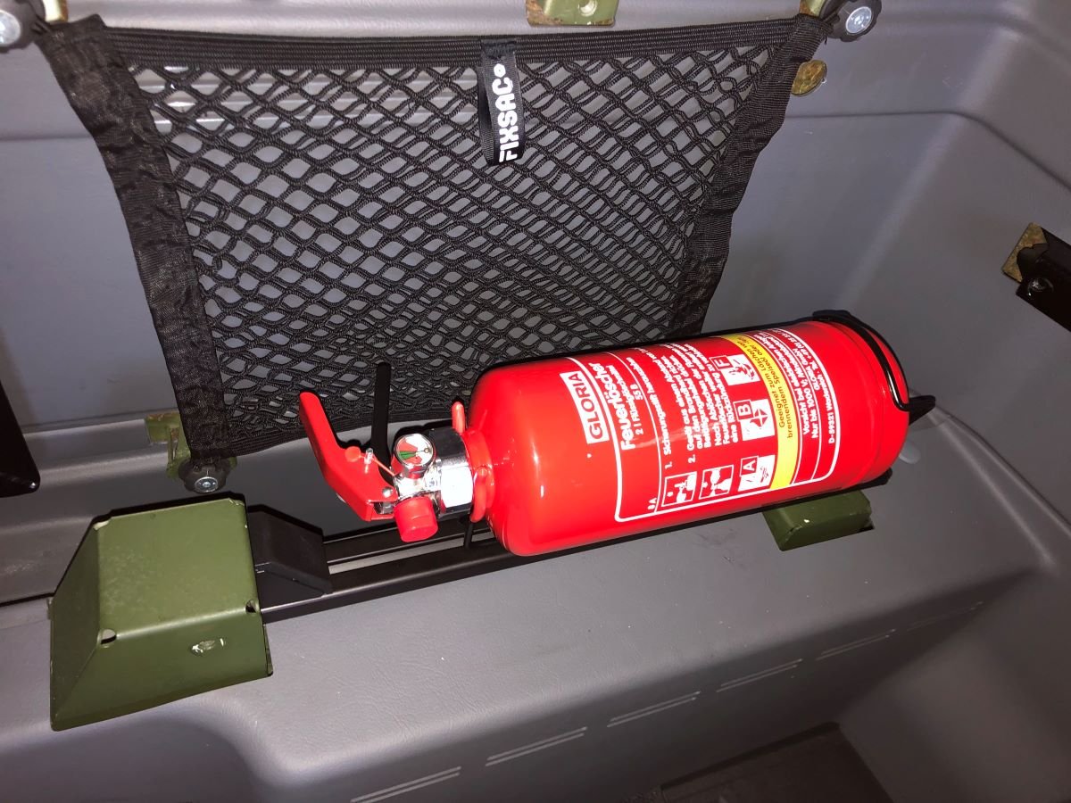

Re: Expeditionmobil brennt aus
Hallo Pirx,
ich habe diesen Gloria A B F Schaum-Löscher, PFOS-frei, Einsatzfähig bis -30 Grad Celsius , revidierbar und wiederbefüllbar, kostet ca. 45,- Tacken....
Hinter dem Fahrersitz mit der zugehörigen Halterung auf einer Konsole montiert....

Hmm,
Der hat halt nur 2 Liter Inhalt. Sicher ausreichend, um in einer Küche einen Entstehungsbrand in einer Friteuse zu löschen. Ob man damit einen recht spät bemerkten, brennenden Wohnmobilkoffer löschen kann (wie in diesem Thread thematisiert)? Oder einen Reifenbrand am LKW?
Kleiner Tipp von mir noch: ich habe mit der gezeigten Draht-Halterung, die den Löscher nur durch Klemmung hält, schlechte Erfahrungen auf Rüttelpisten gemacht. Bei mir wekelt da nun deutlich Stabileres.
