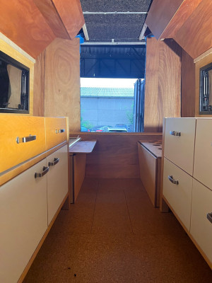

Kurzhauber Ziegler FW-Aufbau
Re: Kurzhauber Ziegler FW-Aufbau

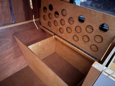

Hei Michael!
Die Bett-Lösung gefällt mir.
Je nach Ausführung kann dann einer schon mal ins Bett gehen (krank...), und der andere kann noch ein wenig am Tisch wasauchimmer machen.
Die Dusche bekommt dann einen umlaufenden Vorhang? Dachluke drüber wäre clever (feuchte Abluft)
Liebe Grüsse, Torben

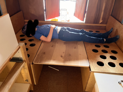

Hallo Torben,
Bei der Dusche stelle ich mir eine Art "Flügeltür" mit der entweder die Toilette oder die Dusche abgetrennt werden kann. Oder eine Schiebetür um die Dusche (dann als ein Raum inkl. TTT) zu schließen.
danke, genau das war/ist der Gedanke dabei.
Die Dachluke wird nicht passen, der Platz ist für PV-Module reserviert. Ich dachte für die Abluft sollte ein möglicher Durchzug von der Eingangstür über das Fenster über der TTT ausreichen.

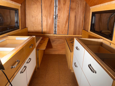

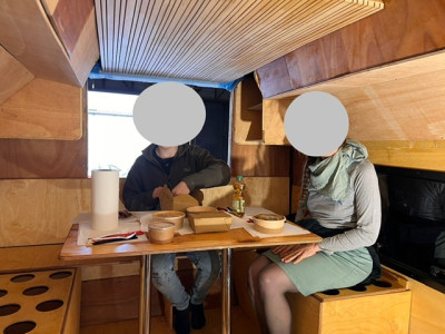

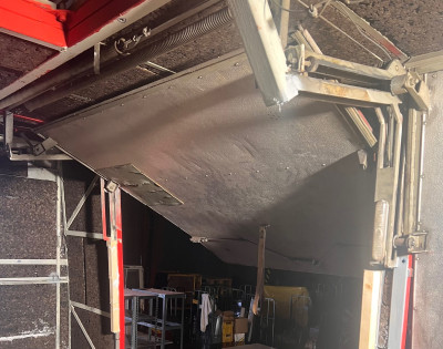

Hi Michael, der Kurzhauber ist ja ein echtes Schmuckstück geworden, da hat sich das warten gelohnt.
Die Klappen sind cool. Kannst Du die von innen öffnen?
Den Esstisch würde ich 90° drehen, dann können alle beim Essen rausschauen und es zieht bei geöffnetem Fenster nicht so im Nacken.
Gutes Gelingen weiter.
Wie dick hast Du die Siebdruckplatten gewählt?
Guten Morgen Bernd,
Beste Grüße nach Griechenland

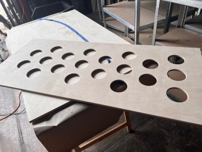

lieben Dank, wir sind auch sehr zufrieden mit dem Ergebnis, auch wenn wir unsere Werkstatt bei der einen oder anderen nicht eingehaltenen Terminzusage am liebsten auf den "Mond geschossen" hätten.
Die Klappen sind ja die Originalen vom Ziegler-Aufbau, die sind recht schwer, kann mir gerade nicht vorstellen, wie ich das bewerkstelligen könnte. Aber ehrlich gesagt, habe ich es mir noch gar nicht mit dieser Überlegung angeschaut. Öffnen und schließen von innen ist aber ein guter Gedanke, werde ich prüfen. Danke.
Beim Tisch ist eine drehbare Variante vorgesehen, aber ja, dass macht, wenn es der Platz hergibt, auf jeden Fall Sinn.
Die Siebdruckplatte sind aktuell drei Teile - am Stück bekomme ich die nicht in den Aufbau - und gab es im Baumarkt fast passend in 18er Stärke in der Restecke (gefühlt, wenn ich darauf gehe, hätte die Platte auch in 15 oder 12 gereicht. Der Boden soll dann Siebdruck, Dämm-Kork, Multiplex oder 3Schicht etc. und dann Kork werden.
Danke, Grüße zurück.
18 mm finde ich i.O. man steht ja manchmal doch nebeneinander und da sind dann 150 kg Belastung auf kleiner Fläche.

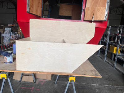

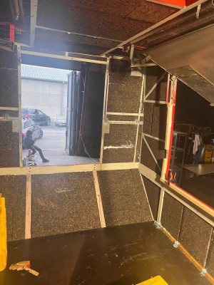

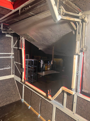

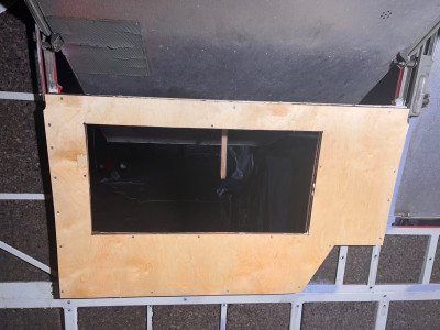

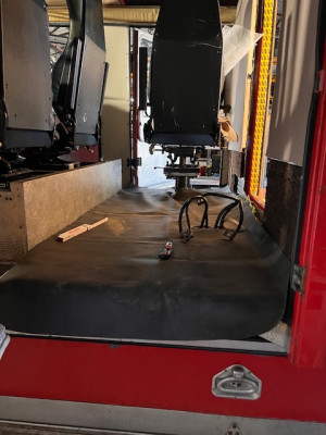

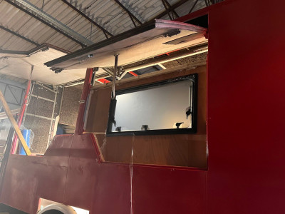

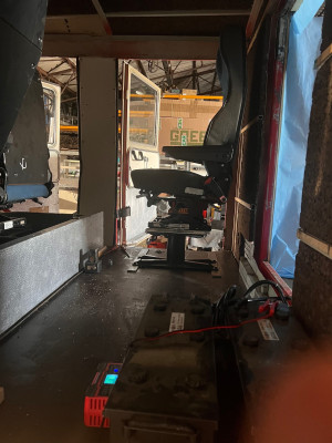

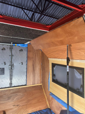

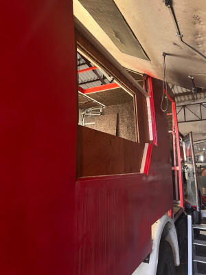

Hallo Forum,

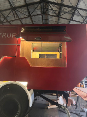

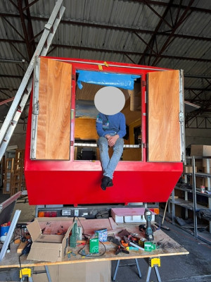

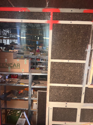

nach zwei bis drei wärmeren Wochenenden plus Ostern und der erweiterte Feuerwehr-Koffer ist mit Kork gedämmt, als nächste "Schicht" kommt Sperrholz, Kork, Sperrholz in der Hoffnung,
dann alle Wärmebrücken (oder doch Kältebrücken?) eliminiert zu bekommen. War eine ziemliche Arbeit, keine Fläche gab es zweimal, alles rund, schräg und selten haben die Streben die selbe Dicke/Tiefe.
Da der Schließmechanismuss ca. 2,5 cm nach innen reicht und ich nicht die komplette Wand innen um 3 cm nach innen verschieben möchte, wird die Wand nur um die Klappen um 3 cm nach innen versetzt, somit können die Klappen schließen und es ist noch Platz für die Fenster, ohne dass diese von den geschlossenen Klappen zerkratzt bzw. eingeschlagen werden.
und hier schon einmal "eingepasst", dann hoffe ich mal, dass zum Wochenende die Fenster geliefert werden. Hierfür habe ich mich nach reichlich Lektüre hier im Forum für Belluna Kunststofffenster in 1000 x 500 entschieden - verkratzen kann bei mir nicht, das Koffer ist bei Fahrt ja geschlossen.
und sieht das dann von außen mit geöffneten Klappen aus...
Achja, zwei Wochen (14 Tage) für eine Feuerwehr viewtopic.php?f=16&t=107995&p=1095464&h ... r#p1095464, werden bei mir wohl eher 14 Monate, ich muss mit meinem Wochenend-Hobby aber auch keine "Klicks und Geld" verdienen.

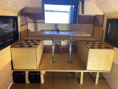

Re: Elektroplanung
solar mässig haben wir ähnlich viel platz, und wir sind nah dran zwei SOLARWATT Panel
vision AM 4.0 pure drauf zu legen. es passen sicherlich auch noch die etwas grösseren mit noch mehr Leistung, jedoch wollen wir erst mal die Blulichter behalten.
Grüße Maik
Hallo Michael,
Solartechnisch habe ich bei ähnlichen Platzverhältnissen zwei Panele a´360 Watt verbaut.
Gesamt 720 Watt, was bei uns vollkommen ausreichend ist (zumindest im Sommer) es werden
zwei 12V 200AH Lithiumbatterien gespeist und das klappt sehr gut.

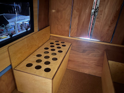

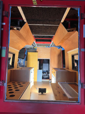

Zugegeben, mir ist der Gedanke eines Ausziehbettes, das die Küche überdeckt, sehr fremd.
Zum Kaffeekochen muss das Bett verändert werden, auch im Sommer, wenn man draußen isst.
Wir haben viele Urlaube den Koffer nur zum Schlafen und Kochen benutzt, alle 4 Betten waren dauerhaft gemacht und es wurde keine Sitzgelegenheit indoor benötigt. Die Langschläferperson konnte noch ungestört im Bett bleiben, die early birds ungestört Frühstück machen.
Abends umgekehrt. Küchenbenutzung war noch möglich, während die Frühschläfer schon in Bettenhausen waren.
Wenn der Küchenblock unkonventionell links quer wäre(man beim Kochen also in Fahrtrichtung schaut), dann wäre der Kocher am Schrank. Dort könnten Kochutensilien hängen. Die Spüle würde im Raum stehen, wäre gut für die Abtrocknecrew von allen Seiten erreichbar.
Habe ich so noch nie gesehen, dafür aber reihenweise Ausziehbetten, die die Küchenbenutzung verhindern.
Die Sitzecke wäre vor dem Bett. Bei ausgezogenem Bett wäre die Küche trotzdem immer noch erreichbar.
Hallo Maik, hallo Nobby,
danke für die Information, ich denke es werden bei mir 3 Hausmodule werden, die machen die Fläche des FW-Koffers komplett voll und bei den aktuellen Preisen, macht das nicht wirklich viel Unterschied.
Da ich die (nur) auf dem Koffer montieren werde, nicht auf dem Fahrerhaus, a soll irgendwann ein Dachträger um die Höhe des Koffers etwas zu "kaschieren" drauf, hat das keine Auswirkungen für die Blaulichter, die möchte ich auch so lassen, wie sie sind.
Hallo Jochen,Landei hat geschrieben: ↑2024-04-18 11:03:49Zugegeben, mir ist der Gedanke eines Ausziehbettes, das die Küche überdeckt, sehr fremd.
danke für die Gedanken. Das mit dem Bett wird sicherlich noch mal anders, ob der Platz für ein festes Bett reicht, wage ich zu bezweifeln. Bei ca. 3,6m Innenlänge wird das sicher ein Kompromiss werden. Werde Deine Idee aber auf jeden Fall mal mit Kartons aufstellen.
Wir haben einen dreimeter koffer, die Sitzgruppe kommt ins fahrerhaus mit entsprechend hohem Durchgang. Do haben wir hinten Platz für ein permanentes Bett und vorne zum ausziehen!
Ja, bei einer langen Doka ist das bestimmt eine gute Lösung.

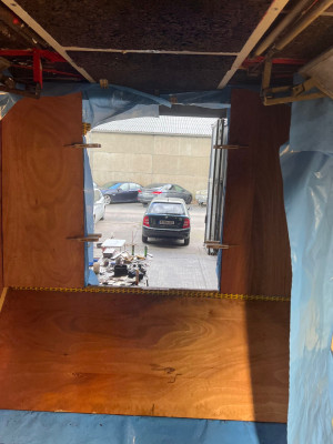

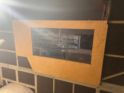

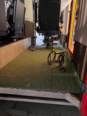

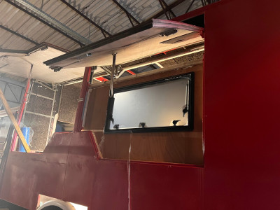

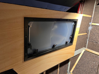

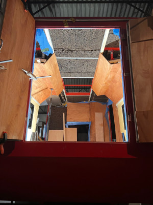

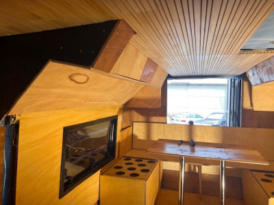

Hallo Forum,
wieder ein kleines Stückchen weiter gekommen.
Fenster eingebaut.... ..., die Isolierung innen fertiggestellt und die Dampfbremse mit den ersten Wandelementen angebracht.
leider die passenden Schrauben zu Hause vergessen, somit leider nicht fertig geworden
ich frage mich grade, wie wetterfest der Fensterteil ist?
Ist der Übergang zur Außenwand so abgedichtet, das dort kein Wasser
eindringen kann? Du wirst ja nicht bei jedem Regen die Klappen schließen wollen,
und wenn Du mal schräg parkst, wird dort auch gerne Wasser stehen.
Schräger Wasserablauf/ "Regenrinne", wären hier für mich die Schlagworte.
Nicht das nacher das Wasser in die Dämmkonstruktion sickert.
Hallo Hauke,Alf1992 hat geschrieben: ↑2024-04-24 18:38:05Hallo,
Viele Grüße,
Hauke
danke für deine Gedanken.
Genau so ist der Plan, der „Absatz“ nach innen wird abgedichtet und bekommt eine Art „Rinne“.
Im geschlossenen Zustand sind die Klappen dicht, zumindest haben die Dichtungen dem Waseserstrahl am LKW Waschplatz widerstanden.
Nein, ich meine auch kein festes Bett für 2 Personen, sondern ein Ausziehbett, welches ausgezogen über die Sitzgruppe geht und nicht über die Küche.
Danke, manchmal dauert es etwas bei mir….
Küche benutzbar halten macht Sinn, …und ja, der erste Tee/Kaffee, das letzte Bier/Glas Wein nimmt man meistens, zumindest im Sommer draußen zu sich.
Mit der Küche quer oder als L hat ein Klappstuhl vielleicht auch noch Platz.

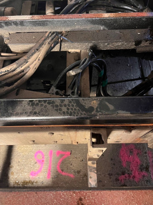

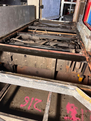

diese WE ging mal eine bisschen was weiter.

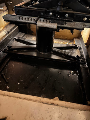

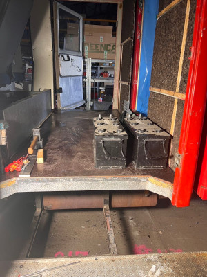

Uns Fahrerhaus kommen für uns drei neue Sitze, abgestimmt mit dem TÜV/Dekra Prüfer sind es alte ISRI 5000 auf Drehsitzkonsole geworden.
Um nach hinten ohne große Akrobatik zu kommen, werden es zwei in der 1. und einer in der 2.Reihe, so versetzt, dass auch in der 2.Reihe gute Sicht nach vorne ist.
Dazu mussten die Batterien auf die Fahrerseite umziehen.
An die Kabel war von unten so gut wie nicht dranzukommen, also musste der Boden raus, die Kabel verlegen und ein neuer Boden rein.
Die Batterie-Kabel an neuen Platz führen.
Batterien einladen und anschließen am neuen Platz auf der anderen Seite.
Und danach die sackschweren Sitze ins Fahrerhaus heben.

Ich hoffe, Du hast die Sitze nicht nur am Holzboden festgeschraubt...
Marc
Marc
Die Sitzkonsolen habe ich mit 60mm breitem und 8mm starken Flachstahlprofilen oben und unten verschraubt….
…und an den Doka-Trögern befestigt…
diesen Sonntag ging es mit der Verkleidung des Klappenmechanismuss ein kleines Stück weiter.
So sieht das bei geöffneter Klappe von innen und außen aus. Nach einigen Überlegungen habe ich mich entschieden, daran (erst einmal) nichts zu ändern, wenn dadurch auch einiges an Platz verloren geht.
Es hat ein paar Versuche gebraucht, bis ich die Verkleidung anbringen und stabil befestigen konnte. Letztendlich habe ich das Metallgestänge und die Führung der Klappen mit Holzlatten „gedoppelt“ und daran die Verkleidung angebraucht.
Jetzt noch die Decke und ein paar Übergönge, dann kann es mit den ersten Möbeln weitergehen.
eigentlich war der Plan, die letzten 6 Wochen den Kurzhauber soweit fertig zu bekommen, dass ein bis zwei kleinere Wochenend-Touren möglich sind und wenn die "gut" werden, dann diesen Sommerurlaub mit unserer Feuerwehr zu machen.
Leider war das zeitlich mal wieder viel zu ambitioniert und die Prioritäten änderten sich regelmäßig. Naja, ohne "Geldverdienen" gehts halt auch nicht, Familie und Freunde und ein paar andere "Projekte" gibt es auch noch. Mehr wie 3 Samstage sind es die letzten Wochen leider nicht am, im oder unterm Kurzhauber geworden und wann man fast alles was man macht, das erste mal macht, dann dauert das....
Ein bisschen was ging trotzdem, aber halt nicht der Stand, dass wir mal über Nacht irgendwo hin konnten/wollten.
kurze Doku der Ergebnisse....
Bänke, die zusammen mit der Tischplatte zum Bett werden
16er Multiplex ist ganz schon "hart", da hat meine 22 Jahre alte Bosch Bohrmaschine "ade" gesagt...
Mit (geliehener) Lamello-Fräse, Dübeln und Leim wurde es dann auch stabil.
Küche und Arbeitsflächen habe ich dann nicht selbst gebaut, sondern die Küche, die der Nachbar entsorgen wollte, etwas geändert (Pressspannplatte durch Multiplex getauscht) und siehe da, passt fast wie dafür vorgesehen und überspannt ideal die Radkästen.
Hallo Zusammen,
nach fast einen Jahr - man wie die Zeit vergeht - wovon ich fast 7 Monate krankheitsbedingt verhindert war an. meinem Auto etwas voranzukommen - konnte ich über Ostern endlich wieder etwas vorankommen.
Viel Zeit bedeutet auch immer viel Zeit zum Nachdenken, somit musste zuerst mal nochmals alles raus, da wir unter der Sitzgruppe etwas Stauraum schaffen wollten und somit ein kleines Podest gebaut.
Da sollten jetzt zumindest die Versorger-Batterien samt Wechselrichter etc Platz finden., Danach die Sitzgruppe in der Höhe neu anpassen - viel Luft nach oben ist nicht mehr, die Fenster sind auch nicht mehr optimal, aber viel höher gehen sie wegen der Aussenklappen nicht, das werde ich jetzt wegen ein paar cm nicht mehr ändern.
Die Lehne der hinteren Bank der Sitzgruppe kann umgeklappt werden und ergibt - wie mein Sohn findet - tollen Aussichtsplatz.
Danach war die Decke und vor allem die Verkleide der Schräge durch die Ausklappen dann, welche mir einige nerven und Zeit gekostet hat. Diese sollte nun aber von außen dicht und recht gut isoliert sein.
Und ein Probesitzen mit Essen vom Asiaten um die Ecke gab es für die fleißigen Helfer auch schon mal.

das sieht mit dem vielen Holz sehr edel und wohnlich aus.

Und: die Holzdecke in Deinem Wohnkoffer sieht besonders aus, gefällt mir gut. Wie und woraus hast Du sie gebaut?
Hallo Robert,Analogist hat geschrieben: ↑2025-04-30 6:42:17Moin Michael,
Ein spannendes Projekt, das ich interessiert verfolge. Auch ich baue seit ein paar Jahren eine Feuerwehr aus (wir nutzen sie trotz Rohbau aber bereits) und muss mich noch um Löcher im Alu-Dach kümmern. Wie hast Du das gelöst?
Schöne Grüße,
Robert
bei mir ist im Dach nichts genietet, es gab einige Löcher von Schrauben, z.B. von der Ersatzrad- oder Leiterhalterung und ringsum von der Rehling. Diese Schrauben haben ich entfernt, aus Alublech von der Kofferentkernung habe auch kleine Stücke ausgeschnitten und diese großzügig mit Sika aufgeklebt. Danach an zwei Wochenenden einige Gießkannen Wasser aufs Dach gekippt, scheint Dicht zu sein. Erst danach habe ich mit der Isolierung das Daches innen begonnen.
Die Holzdecke sind Akustikpaneele (ich glaube von Ligno) aus Vollholz, über die ich im Baumakrt um die Ecke als Abverkauf "gestolpert" bin.

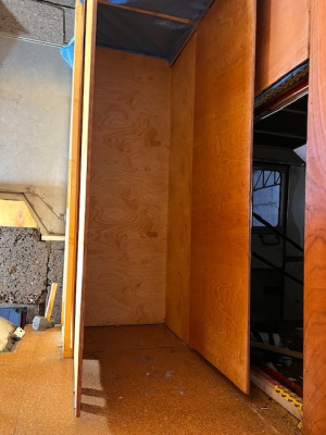

Hallo Zusammen,
nach der Sitzgruppe und Decke haben wir uns um das "Badezimmer" gekümmert. Der verfügbare Platz ist bei einer Kofferbreit von Breite von 2,20 und länge von 3.60 recht knapp. Als Platz haben wir uns vorne auf der Fahrerseite im Koffer dafür auserkoren. Von den 2.10 sind 80 cm vom Durchgang in die Doku vergeben, bleiben noch 60 cm.
Um hier etwas platz und Privatsphäre zu schaffen ist die Idee bei Benutzung der TTT oder Dusche den "Raum" durch Schiebewände zu vergrößern.
Die Wände sind schon mal vorbereitet, mehrfach mit Bootsöl grundiert und Bootslack gestrichen. Der Boden wird mit der Duschtasse aus Edelstahl komplett belegt sein.
Wenn ich mir den "Rohbau" so anschauen, könnte das so vom Platz her funktionieren.

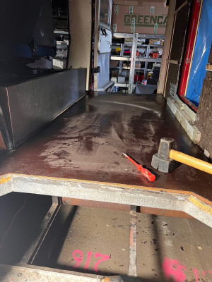

Hallo Zusammen,
heute am Tag der Arbeit hat das Ordnungsamt in der Halle für "Ruhe" gesorgt, somit war Sägen etc. tabu. Also mal ein wenig ums Fahrerhaus gekümmert und die Bodendämmung angepasst/zugeschnitten.
Erste Schicht eine Dammmatte mit Schwerschicht und darauf eine Edpm-Folie, welche noch aus einem früheren Schwimmteichbau übrig ist. Da kommt dann noch ein Teppich drauf, dann sollte es einigermaßen Temperatur, Schall und letztendlich auch Schmutz etwas abhalten.
Der Fußraum vorne wird ebenso ausgestaltet.
