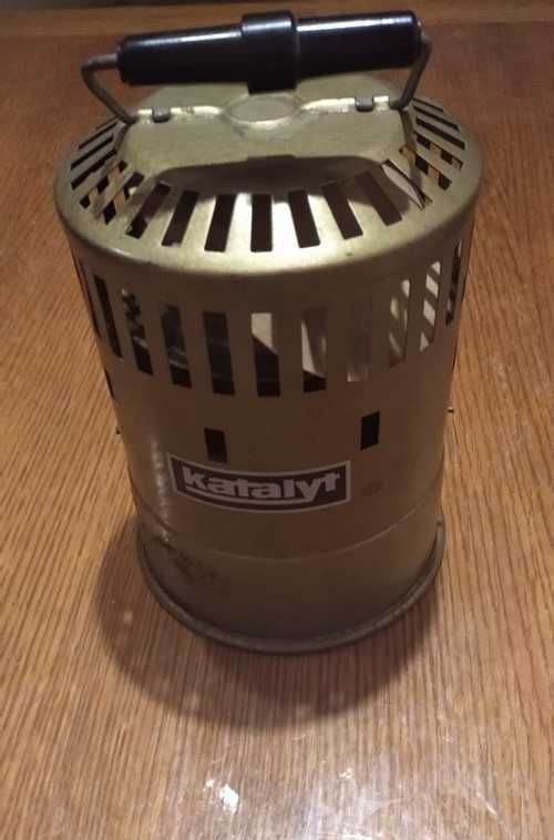

@Ingolf: Die X7 im Tatra Fahrerhaus hat einen kleinen Tank im Rücklauf und kann daher im Stand eh nicht lange laufen, da wäre ein Thermostat Overkill, ich bleibe bei offenem Fenster. Der Koffer bekommt eine 2kw für den Dauerlauf und eine 2. Heizung als Redundanz und wenn es wirklich kalt ist.

felix hat geschrieben:
2022-10-24 22:07:14
Finde leider online nichts zu „Catalis“, wenn es richtig kalt wird, ist das vielleicht besser, als die Gasflasche?
Hi Felix, ich könnte mir gut vorstellen, dass er so etwas meint.
https://de.wikipedia.org/wiki/Katalytofen
2022-10-24 22:07:14
Das ist richtig, es war eine katalytische Heizung
obwohl es möglich ist, für solche Fälle Gas zu halten, wiederum ohne offene Flamme.
