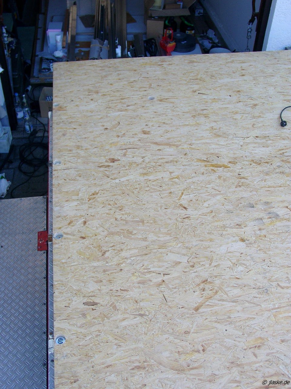

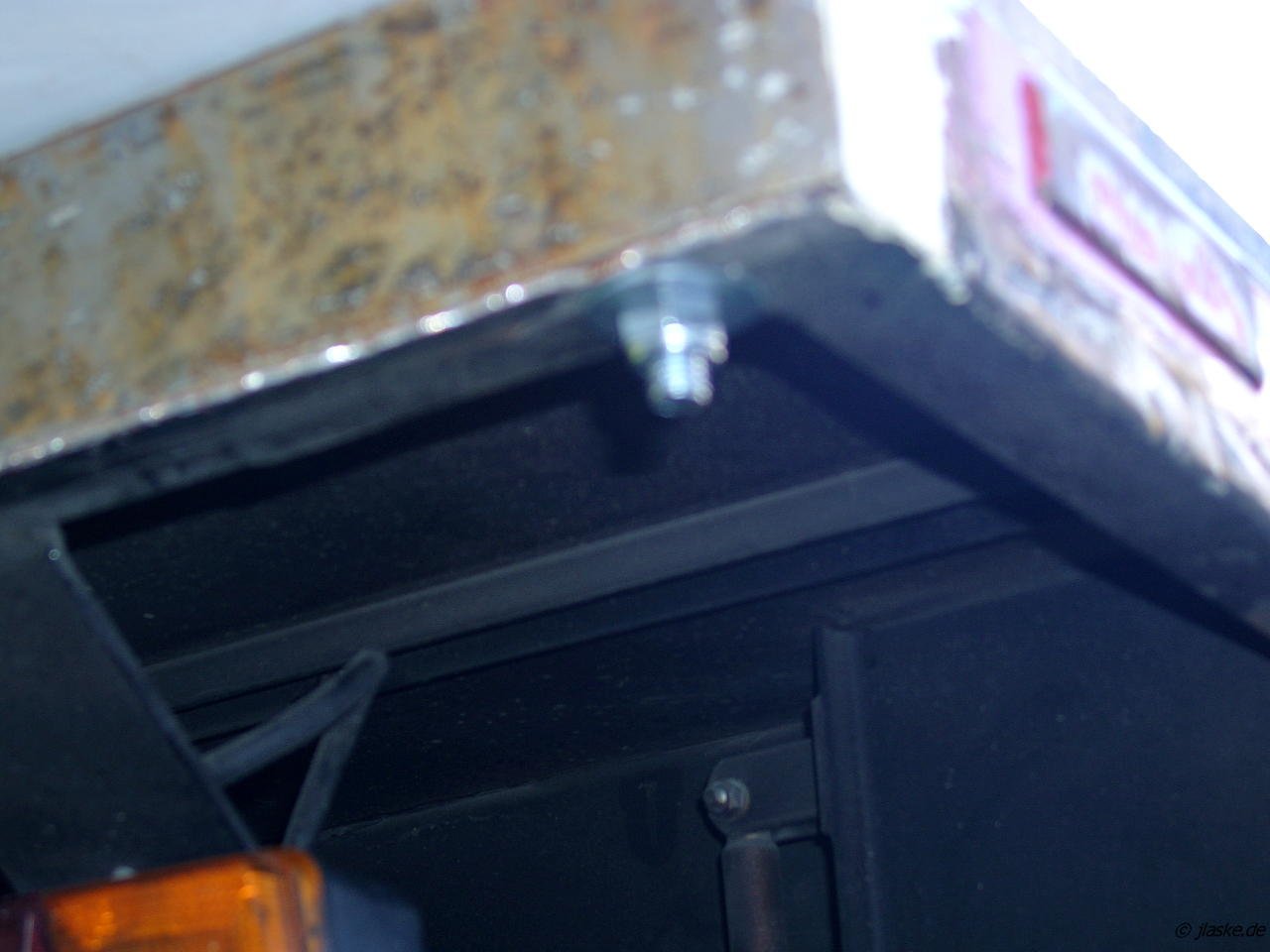

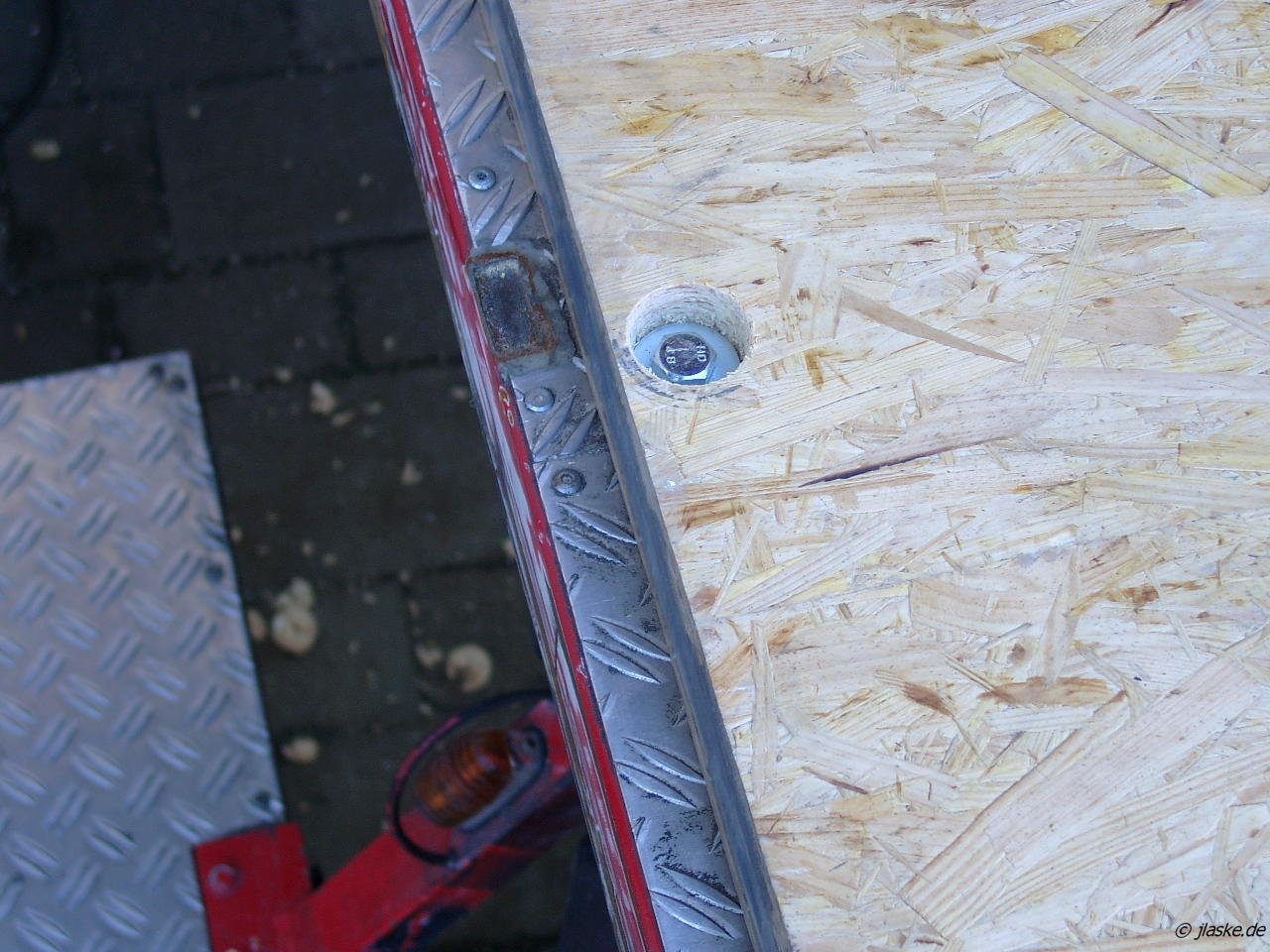

vielleicht noch ein praktisches Beispiel aus der Selbstbau-Pfuscher-Praxis: ich hatte meinen 360cm Selbstbau-GFK-Koffer bei meinem vorigen Mog U1300L auf den RW1-Zwischenrahmen geschraubt. Beim Koffer war in der Bodenplatte umlaufend ein Alu-Rechteckprofil einlaminiert, darüber die Holz-Bodenplatte, dazwischen die GFK-Dämmung.
Ich hab den Koffer damals mit 14 Schrauben (wenn ich mich recht erinnere M12 der Güte 8.8 und großen Unterlegscheiben sowie selbstsichernden Muttern festgeschraubt. Dazu hatte ich in der Bodenplatte von innen je Durchgangsbohrung eine recht große Bohrung durch Dämmung und Holz bis aufs Aluprofil gemacht. Wenn ich mich recht entsinne waren das 50 mm. Dann durchgebohrt und verschraubt. War natürlich im Nachgang nicht mehr zu lösen, würde ich heute mit weniger Schrauben (zB 6 Stk) und in einer lösbaren Art machen (zB mit einer Stützhülse, in einem Schrank oder hinter einer Blende).
Hat aber von 2005 bis heute wunderbar gehalten und hat auch im Gelände / Piste / Allrad-Einsatz alles mitgemacht.
