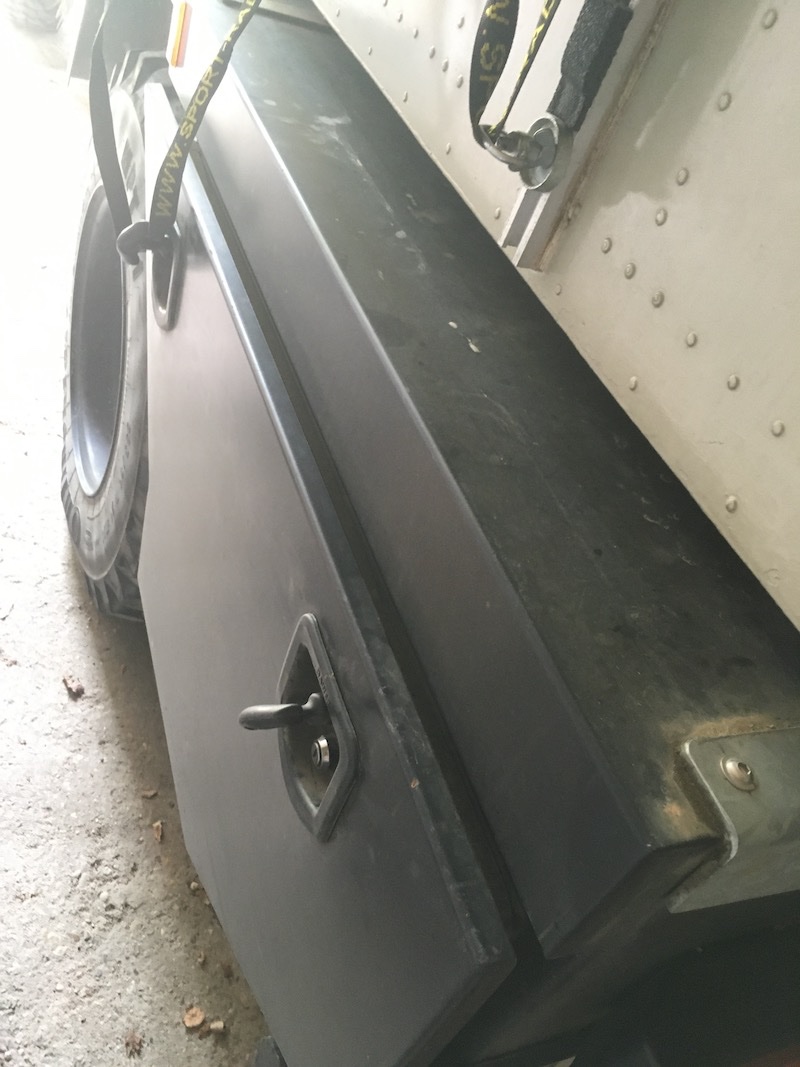

ich habe noch keine gute Lösung gefunden, stelle den LKW aber jetzt mit belüfteter Staubox ab in seinem Zuhause … es hat sich auch auf der letzten Reise gezegt, dass man immer mal wieder nasse Sachen hat, die wir in der Staukiste transportieren.

wir lagern keine Abwasser in der Staubox und das hatte ich auch nicht geschrieben: ein leerer Grauwasserkanister reicht aber für die entsprechende Luftfeuchtigkeit, oder Altglas, nasse Schuhe, etc. PP. Dafür ist die genannte Staubox auch gedacht und hier suchen wir noch nach einer vernünftigen Lösung.
