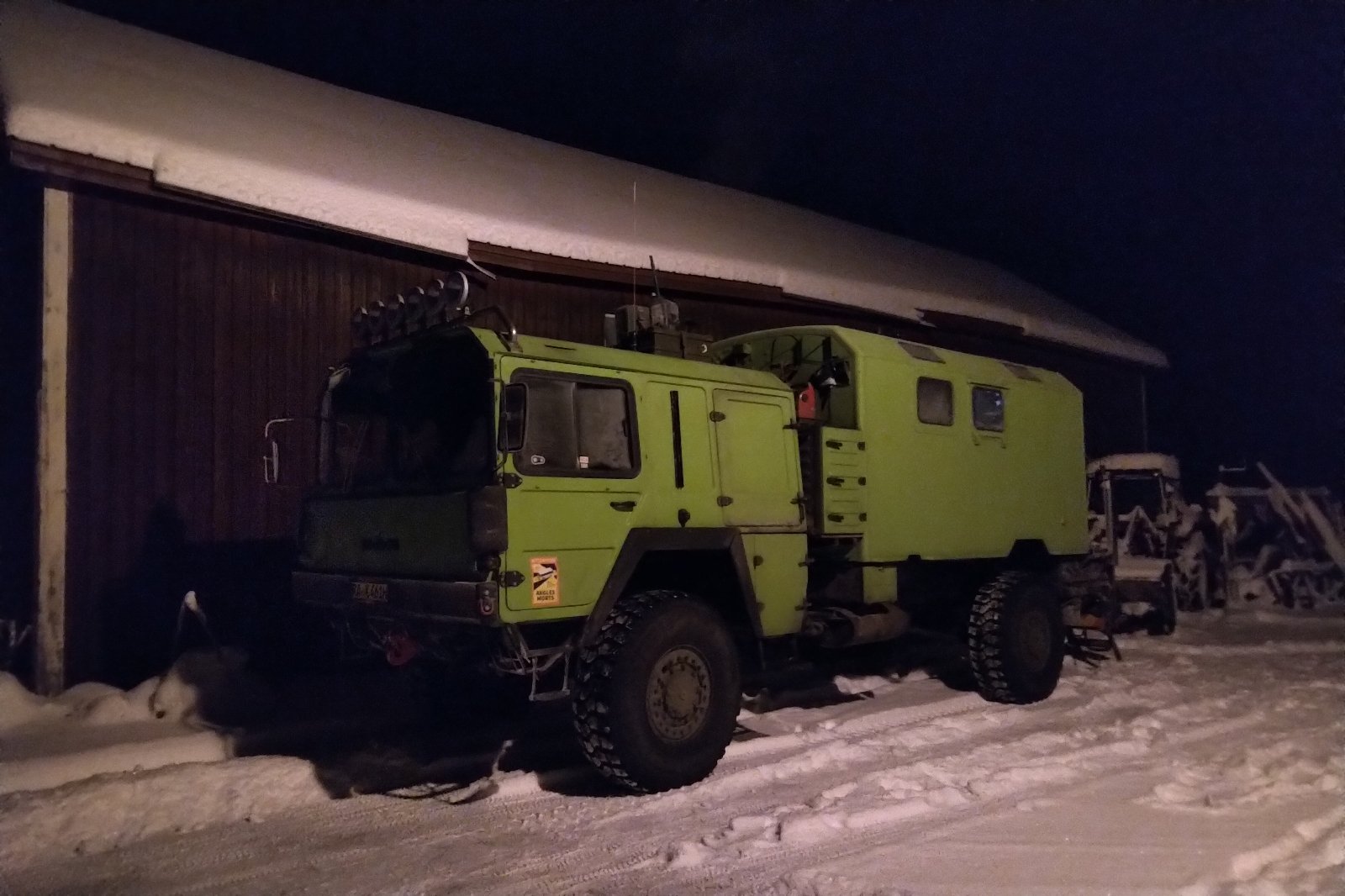

ich sitze gerade in meinem mollig wärmen Auto,
Die Heizung tut ihr bestes um das ins positive zu drehen :)
bei Micha auf dem Hof. Die Standheizung ist getankt und die Batterien haben Strom.
Alles Weitere morgen. Aber jetzt schäle ich mich erst Mal und lege mich zu Bette.
388km in 4h20 auf Schneebedeckten Straßen ohne Zwischenstopp durchgeorgelt. Es war herrlich :wub:
Alles Weitere Morgen.

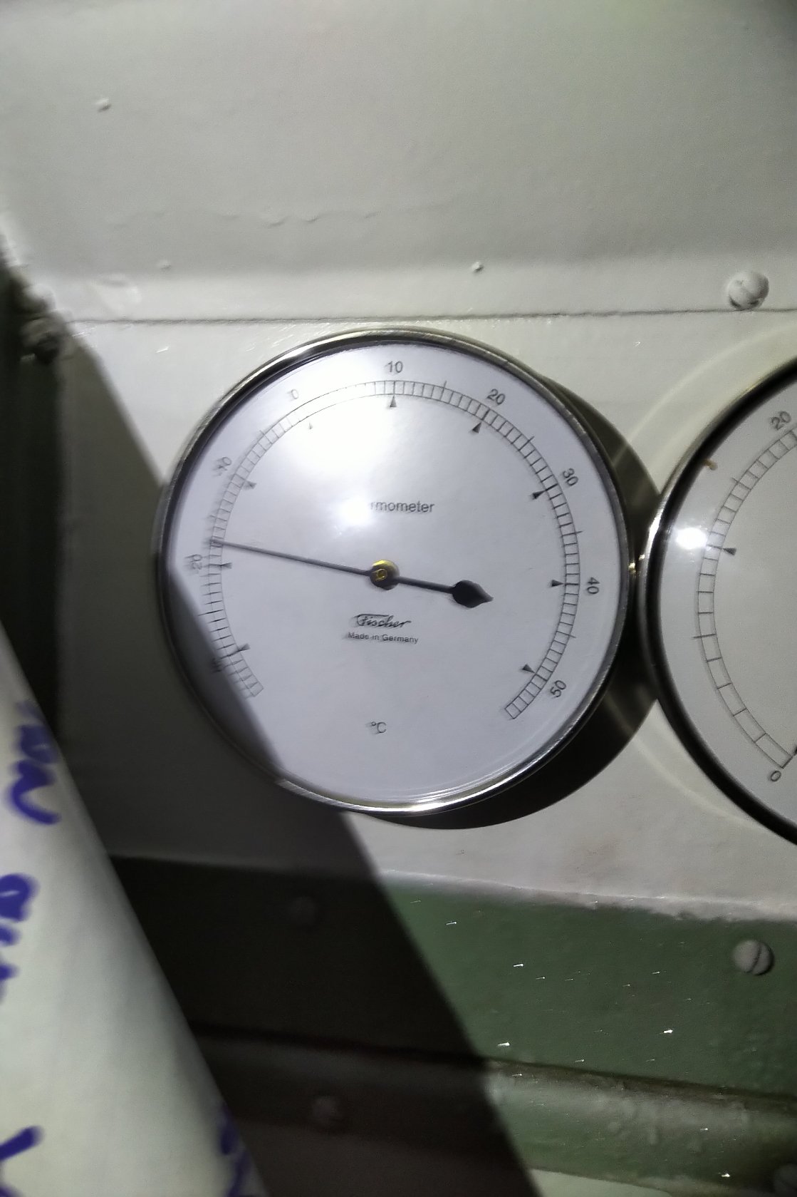

Weickenm hat geschrieben:
2021-11-27 0:01:28
.............ich sitze gerade in meinem mollig wärmen Auto,
Sind Deine Aussage und das Foto im Konsens?
Ich lese da -17,5°C, und das betrachte selbst ich nicht als mollig warm.
Beiträge: 24919
Re: 8,3qm Studentenbutze
#278 Beitrag von Ulf H » 2021-11-27 7:23:49
... jättebra / sehr gut ... das ist ein klasse Platz um Wunden zu lecken ... dort ist schon mancher genesen ...
... Das Thermometer zeigt wohl den Ausgangszustand ...

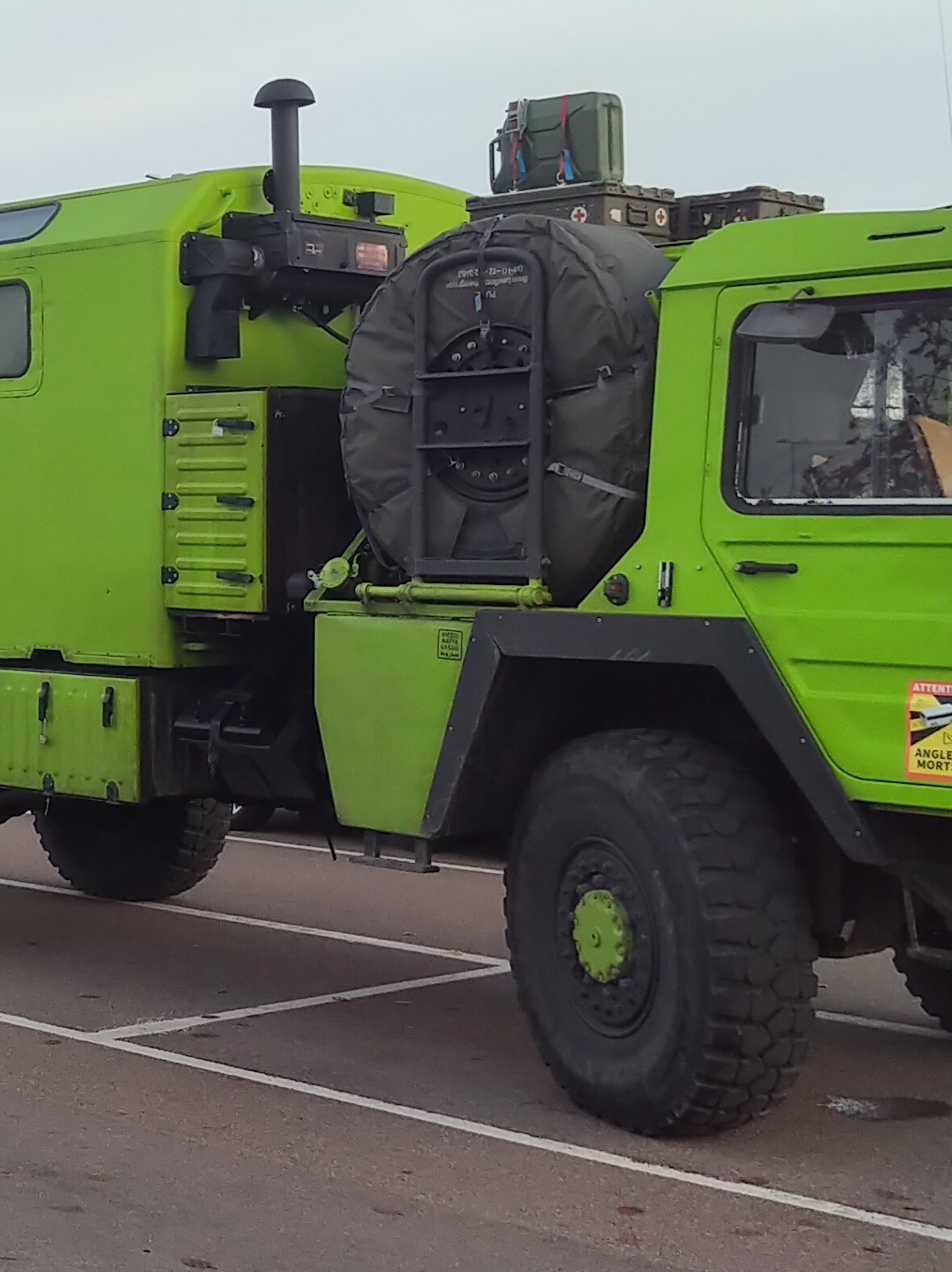

#282 Beitrag von Vossba » 2021-11-27 19:26:06
Moin Florian,
als wir im Juni auf deinem Stellplatz standen, war es wärmer.
Da ich zu blöd bin Bilder anzuhängen...

Warum lässt du den Koffer während der Fahrt auskühlen?
Das ist eine durchaus berechtigte Frage.
Zur Beantwortung dieser schauen wir uns kurz die Einbaulage der Standheizung an.
Einbaulage Standheizung
Auf dem Foto wird ersichtlich, dass die Heizung Ihre Kaltluft durch den Kasten rechts (alle Angaben in Fahrtrichtung gesehen) ansaugt. Die Verbrennungsluft und Verbrennungsabgase hingegen werden senkrecht nach unten abgegeben.
Die gesamte Anlage sitzt hierbei im Schatten des Führerhauses.
Meine Sorge ist nun einfach, dass die durch den Wind hervorgerufenen Verwirbelungen die Flamme löschen und die Heizung somit aus ist und das Lüfterrad dennoch weiter orgelt.
Der Flammwächter ist bei der Heizung nämlich einfach eine Statusanzeige ohne Regelfunktion. Ohne manuelles Glühen wird an der Heizung auch nix brennen. Von daher wäre es doof, wenn die Flamme erlischt. Schließlich wird dann weiter kälte Luft in den Aufbau geschaufelt. Im schlimmsten Fall, kalte und dieselige Luft.
Dann hätte ich den Teufel mitm Belzebub vertrieben.
Ich könnte mir jedoch durchaus vorstellen außer am Koffer eine (im Spiegel sichtbare) Statusleuchte parallel (oder in Reihe?) zur Statusleuchte im Inneren des Koffers zu schalten. Dann würde ich das im Fachbetrieb sehen ob ich anhalten muss und die Heizung manuell wieder vorzuglühen.
Schaun mir mal :)

Hallo Florian, warum saugst Du zum heizen Kaltluft an?
Die Verbrennungsluft kannste doch auch irgendwo geschützt ansaugen? Mitm Filter sollte der Wind
die Flamme auch nicht ausbekommen:
https://www.nakatanenga.de/elektro/gera ... andheizung
Grüsse Henrik
Gruss Henrik!
Weickenm
Beiträge: 2526
Wohnort: Pfälzer Weinstraße
#294 Beitrag von Weickenm » 2021-11-28 20:05:34
Servus Henrik,
w3llschmidt hat geschrieben:
2021-11-28 19:42:43
Vorne weg; weil ich das so will. Ich will frische, trockene Luft von außen. Und keinen Miefquirl der mir meine eigenen Fürze aufwärmt und ein weiteres Mal kredenzt.
Ich denke nicht, dass das Töpfchen der Autotherm was bringen wird.
Aber es wird sich was finden lassen.
