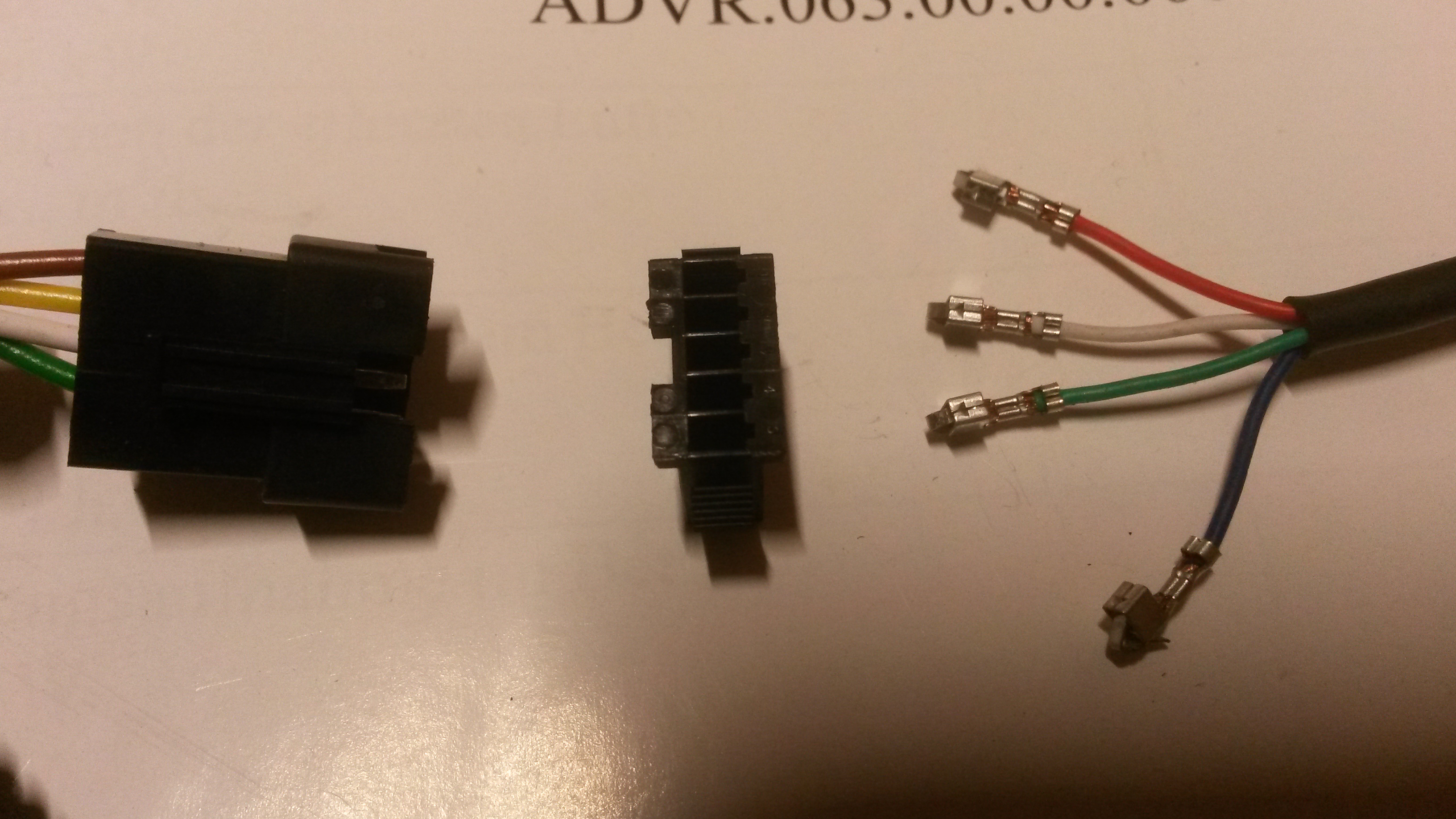

hi,
kurze frage. baue gerade meine 44d 12 ein und bin bei der Verkabelung auf ein Problem gestoßen. und zwar kommt vom kontrollpaneel ein vieradriges kabel mit weiß, blau, rot und grün. das soll nach der wanddurchführung in nen nummerierten stecker (1-4). dieser stecker kommt ans kabel zum brenner mit den farben weiß, rot, gelb, grün.
in der deutschen Anleitung ist keins der Kabel bzw. deren Farben erwähnt (dort steht was von braun, gelb, grün, grün). auf englisch zumindest das grün, rot, gelb, weiße. aber dort sind diese Farben auch im ersten Kabel, dem vom panel.
weiß jemand welche der vier farben im panelkabel zu welcher Zahl im stecker gehört?
hier noch ein Foto vom rätsel...
danke!
lg
Andreas

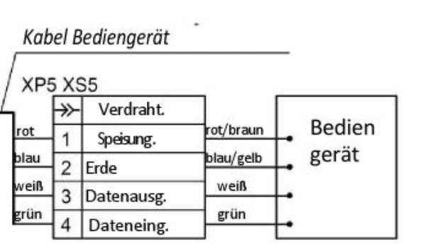

Tataaa
Re: Standheizungen von Autoterm
daaaanke!
dann kann sie morgen mal laufen.
meine deutsche Anleitung sieht anders aus. aber damit kann ich leben.
lg
andreas
