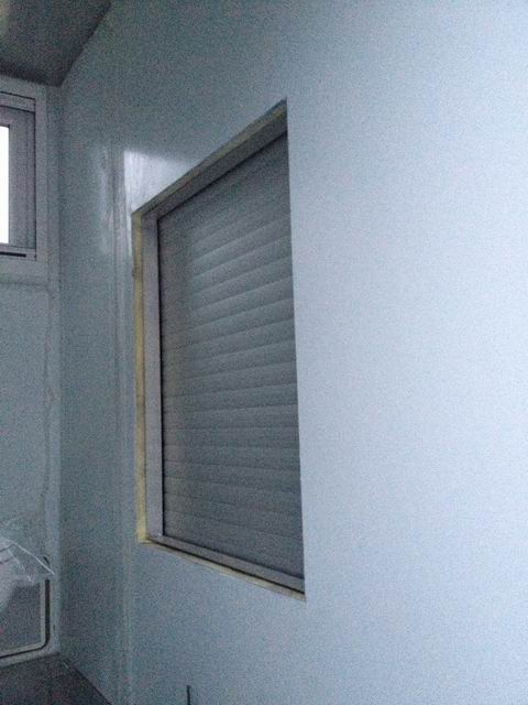

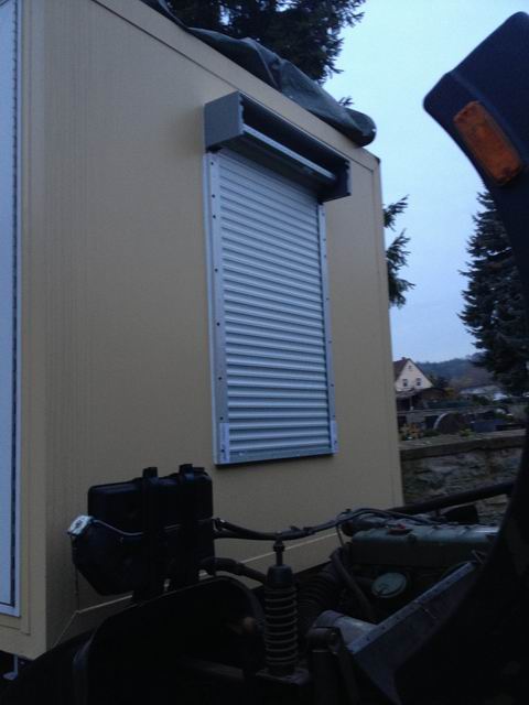

kleiner Update - komme leider in den letzten Wochen fast gar nicht dazu weiter zu bauen. Ich fürchte es wird erst nächstes Jahr weiter gehen. Aber als Selbständiger ist das "Luxus-Stress" - ich arbeite selbst und ständig :eek:
Aber: Rolladen ist montiert
LG, Holger
